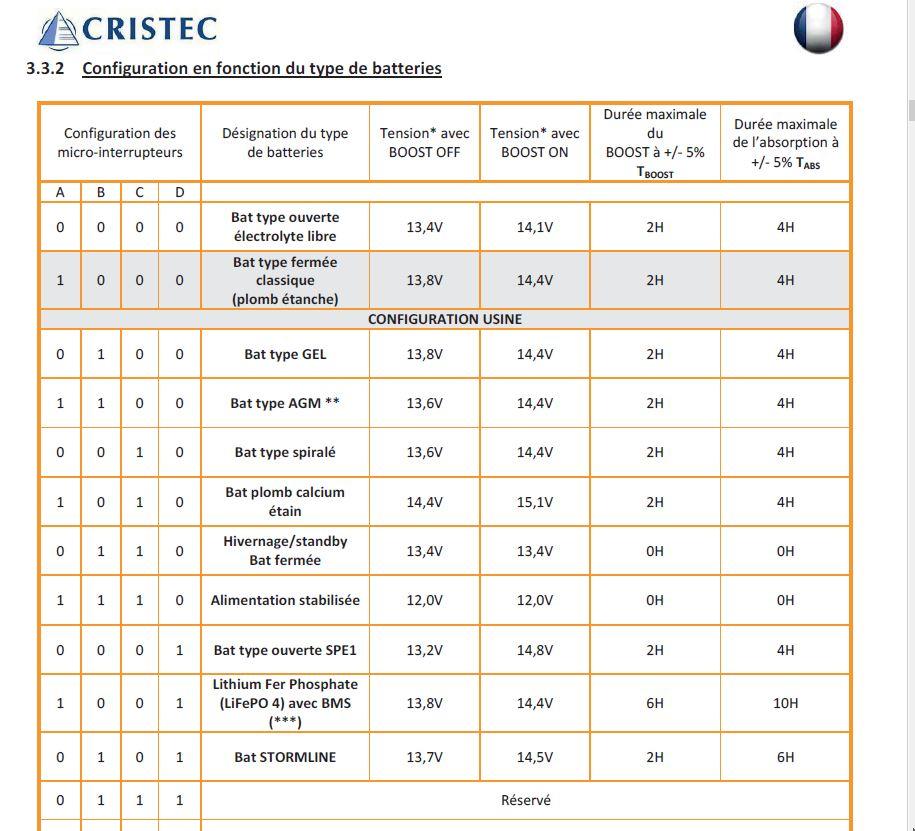

Il faudrait vérifier que les chargeurs qui équipent nos bateaux d'origine soient bien programmés pour de l'agm.
Le Cristec permet par un système de switch de les programmer
