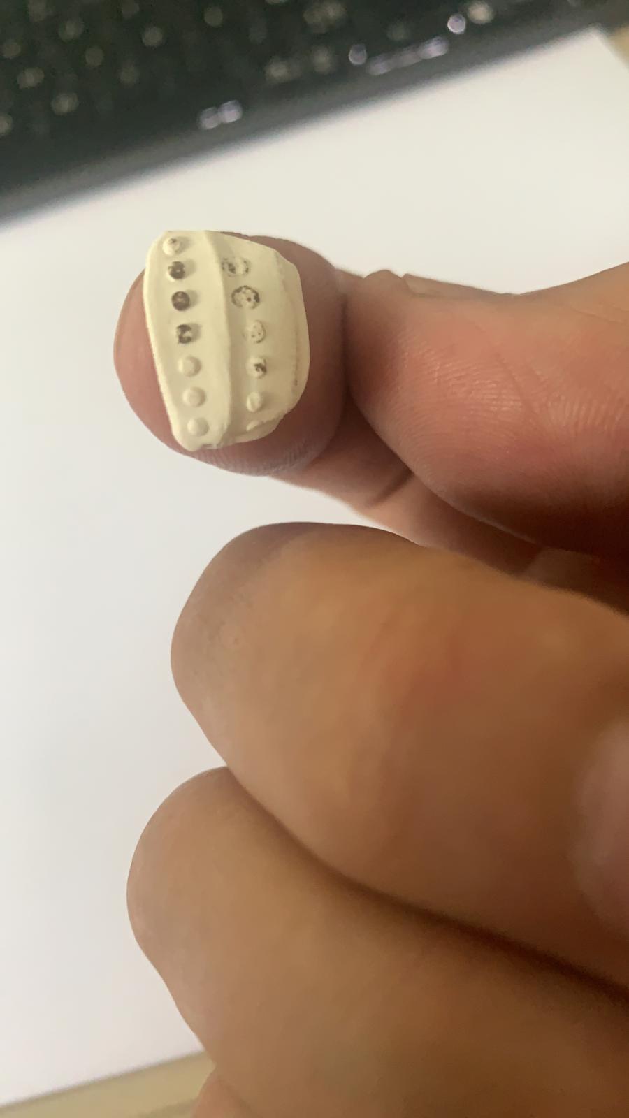

Mon Iphone se dégradait lentement, en fait, j'entendais de moins en moins lorsque je téléphonais... voir plus du tout... il me fallait passer en main libre, ou avec un casque...
La solution:
Une brosse à dent usagée sur laquelle on coupe les poils pour les raidir un peu, et frotter doucement la grille du haut parleur...
Mais le plus fun: prendre de la "patafix", connue de tous les parents, pour accrocher les posters des chanteurs et chanteuses à la mode sur les murs des chambres d'enfant...
Hyper efficace pour extraire les déchets qui obstruent les grilles...
Mon Iphone a retrouvé sa jeunesse d'antant... et je ne me suis pas fait appareillé auditivement, comme le suggérait mon épouse, argauant du fait que je vieillissais des oreilles (aussi).;;
Ci après une photo de la patafix, passée sur la grille du micro (et oui, on peut mieux m'entendre maintenant..)=
PS: Pour les pinailleurs, cela marche aussi sur Android  Tire la langue
Enjoy !

Merci beaucoup Hervé !! Il faut que j’essaye le mien est bizarrement plein de poussières...
PS: tu pourrais faire une photo des micros nettoyés avec ton téléphone ? Suis loin, très loin...
