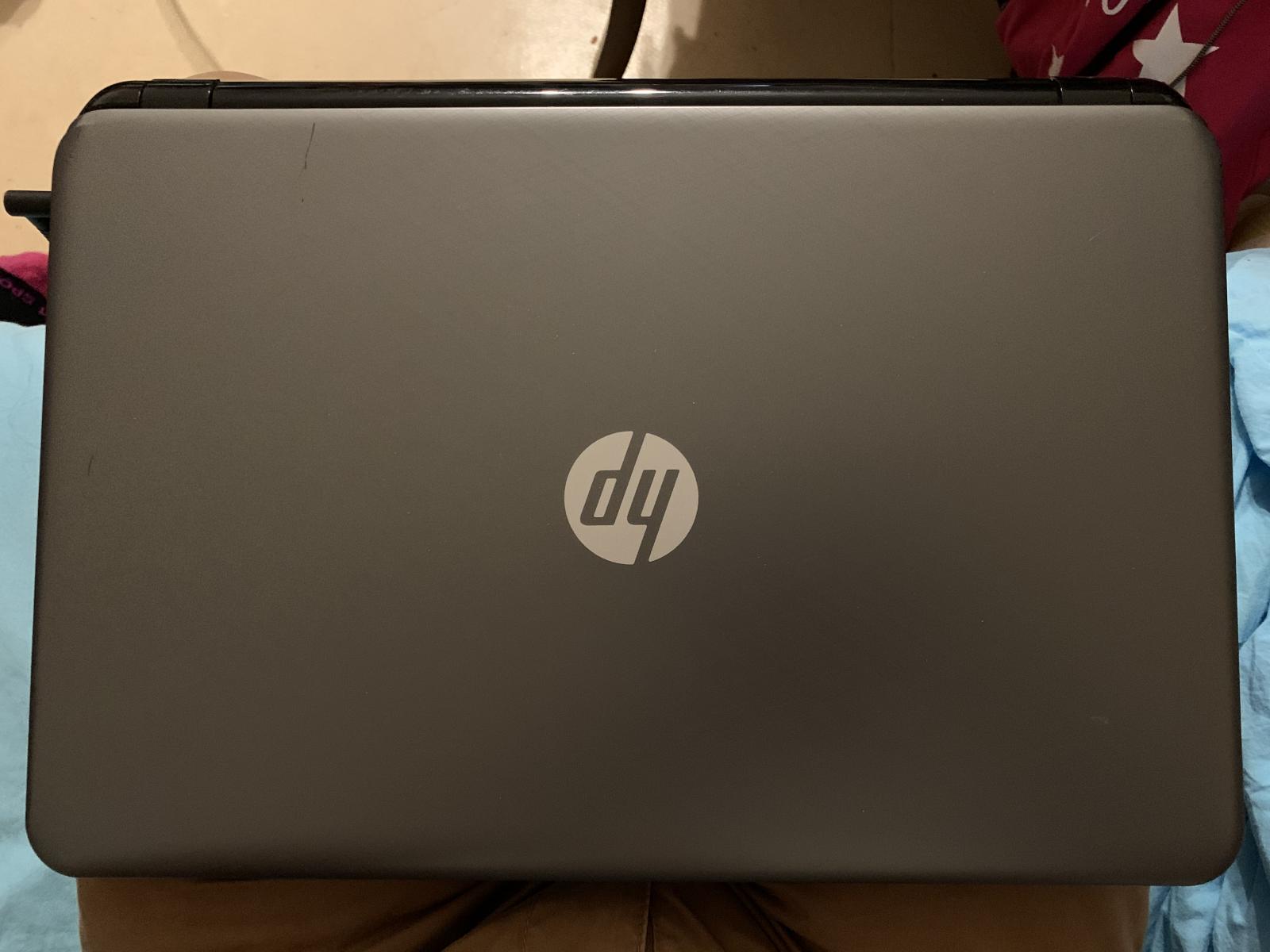

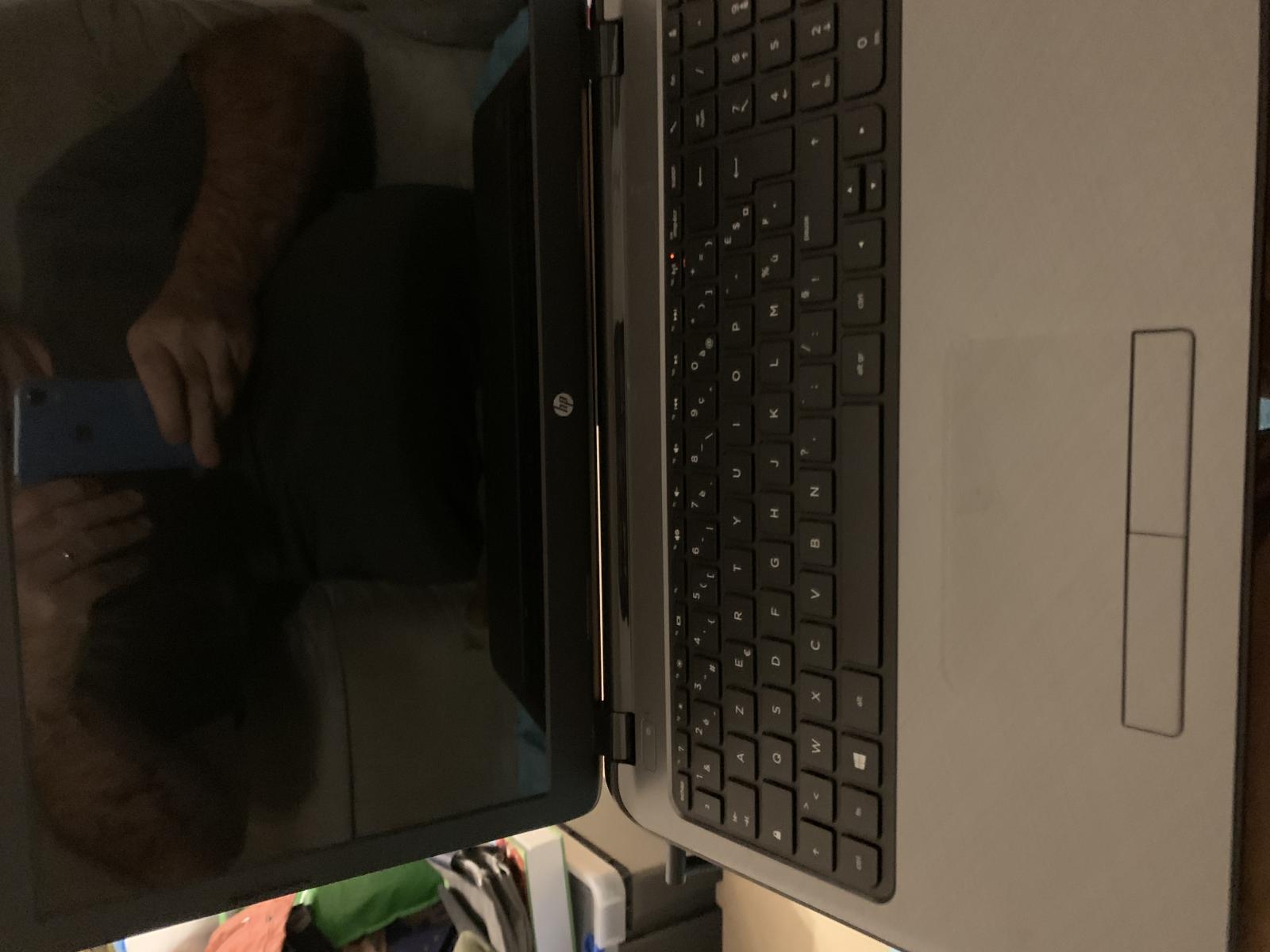

Bonsoir à tous j’ai mon ordinateur HP
L’écran est noir avez-vous une idée de manipulation
Pour savoir s’il est encore en bon état ou s’il est mort
Merci à tous
« Répondre #1 le: 13 Novembre 2020 20:27:22 »
Il y a eu un symptôme avant c’est-à-dire en haut de l’écran j’avais un rond un peu près d’un diamètre de 6 cm
Donc je m’arranger pour pas me servir ayant aussi pas le choix à cet endroit là
Il est resté longtemps allumé mais ça explique pas pourquoi il fonctionne plus
Quand je le mets en route tout s’allume sur le clavier sauf l’écran merci à vous

« Répondre #9 le: 14 Novembre 2020 14:43:14 »
COUCOU bien sa donne rien
Cable hdmi sur la télé rien sur un autre ordi rien
Je veux bien l’ouvrir Mais il me faudra être bien conseillé
Démonter je sais faire prendre les photos poursuivre des montages aussi
Je suis vos conseils
