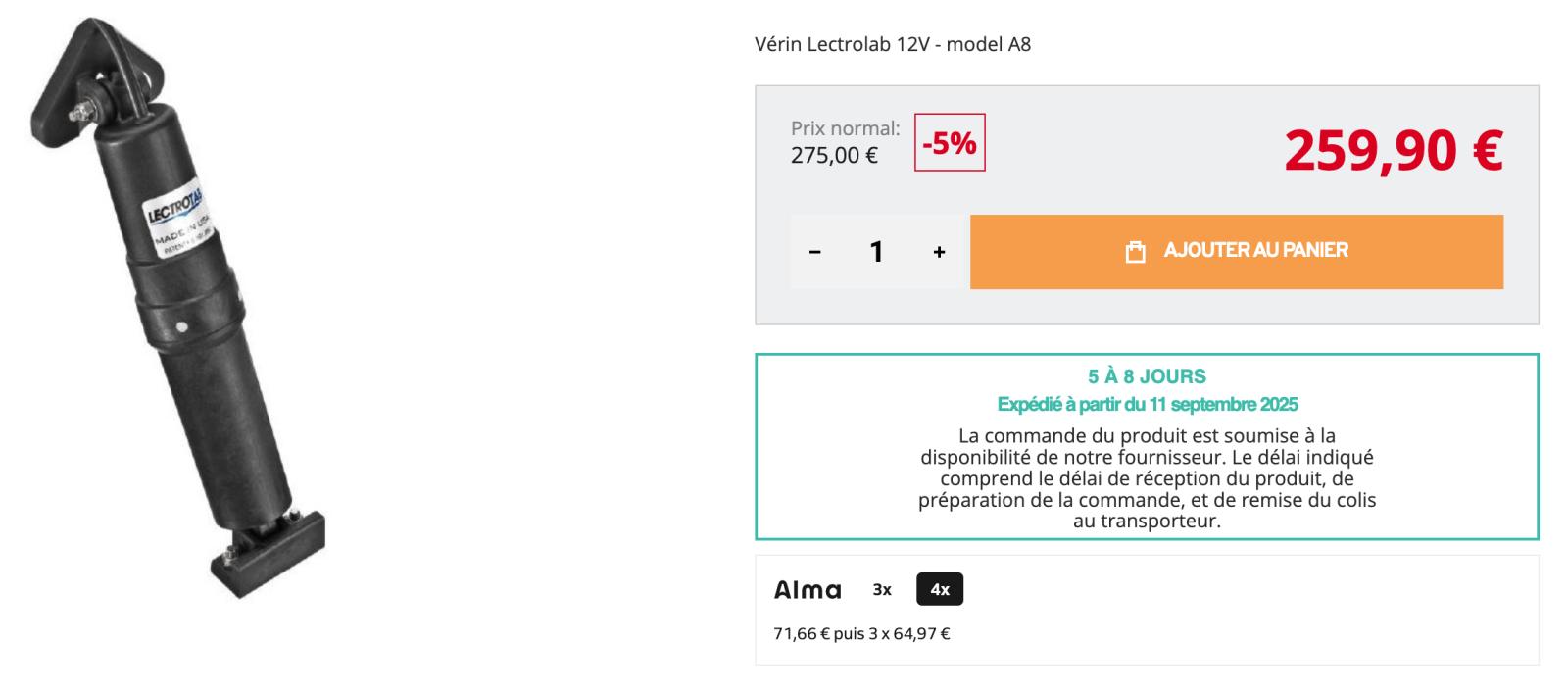

« Répondre #75 le: 04 Septembre 2025 18:52:25 »
Perso je les aurais remplacés par des pelles .
Sur mes différents bateaux avec des pelles j’ai changé plus ou moins régulièrement des vérins.. c’est moins cher cependant.
nonopp4
Messages: 754
« Répondre #76 le: 04 Septembre 2025 19:06:15 »
Oui et c'est pas donner non plus, mon pote les a flinguer en 3 ou 4 saisons ( bateau au port ) par exemple, 50 pour cent moins cher...
