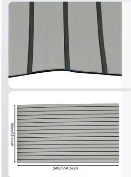

« Répondre #4 le: 09 Octobre 2025 14:18:40 »
Donc enlever le teck , enlever la colle puis mettre l'equivalent du seadeck. C'est aussi simple ?
Oui !
sur le Seadeck de chez ali, c'est composé d'un couche noire puis par dessus, la 2eme couche de la couleur que tu souhaites.
Voir photo.
Si tu es un peu Farfelus et ...on est d'accord, on est nombreux a se reconnaitre Sourire tu peux avec un cutter séparer les 2 couches et donc te retrouver avec des bordures au super design Sourire
