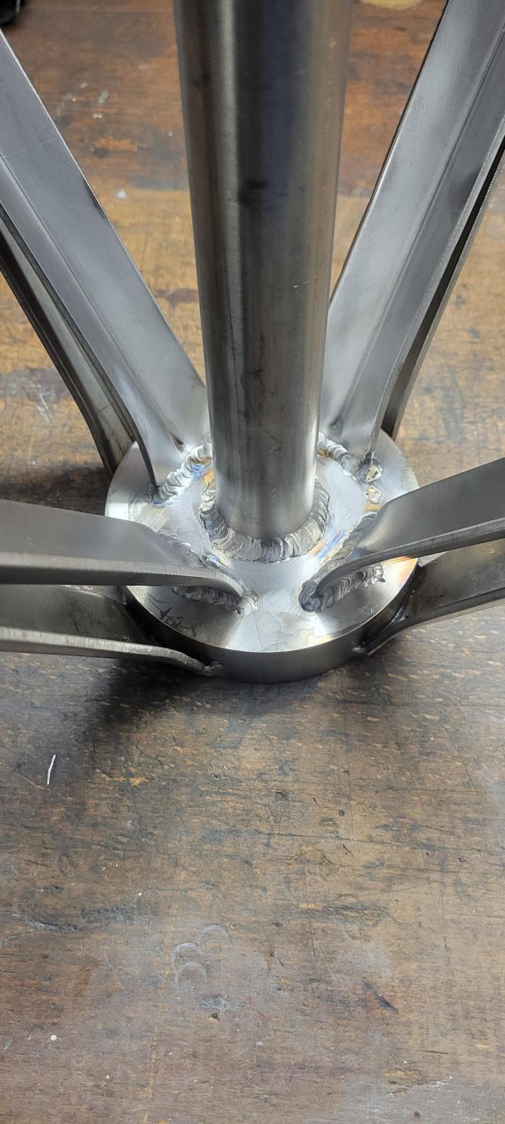

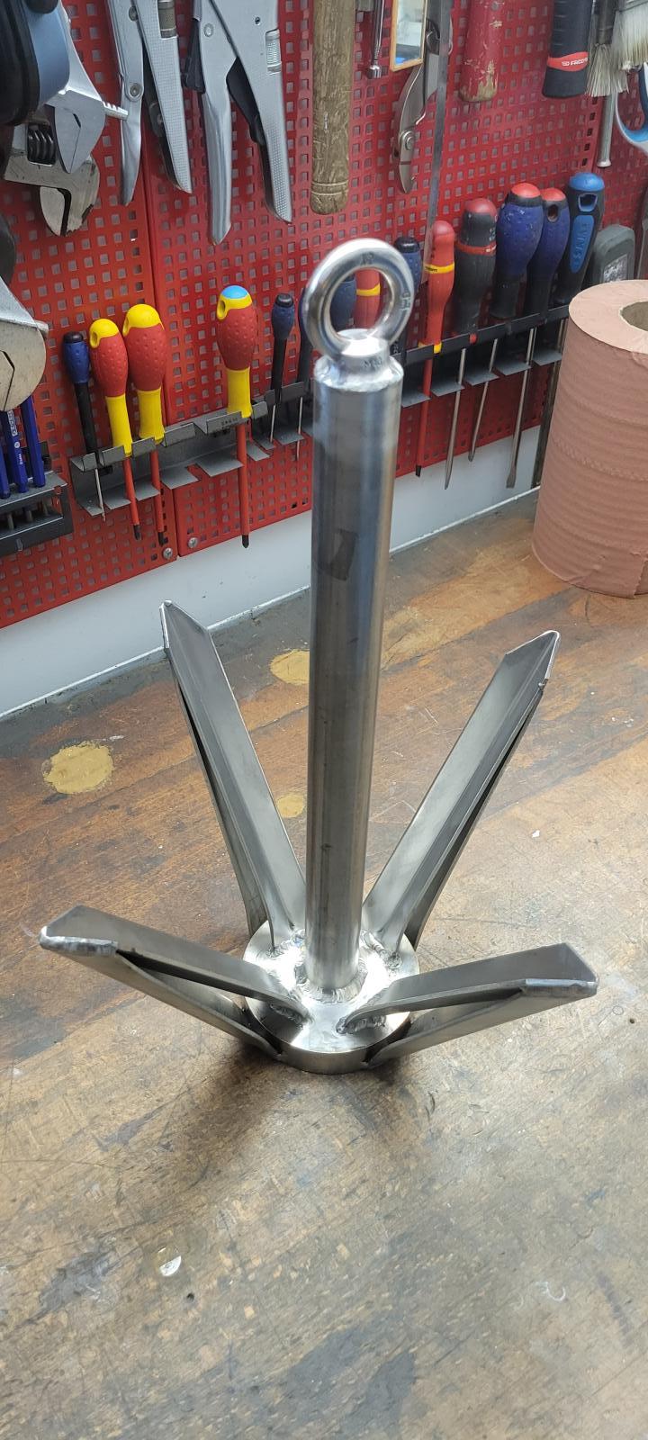

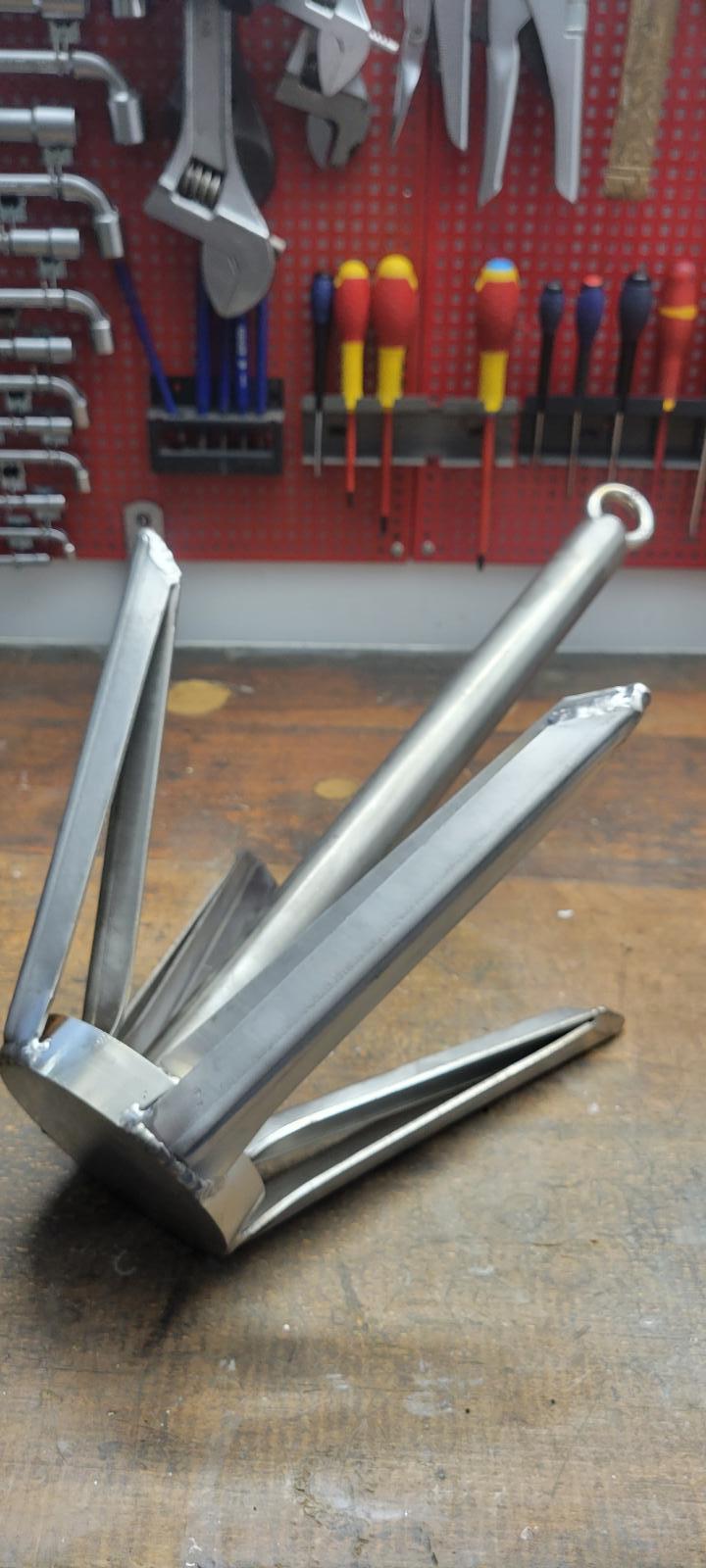

Exercice de style, sans cahier des charges, ou ancre digne de ce nom ? Je compte un peu sur vous pour
m'éclairer Sourire
J'ai parcouru le forum et internet pour me faire idée de ce qui pourrai convenir à mon Cobia, longueur 5,40 mètres pour 1000 Kg,
si vous voulez vous rendre compte du bateau allez donc voir "restauration d'un cobia 188" dans la rubrique essais de vos bateaux.

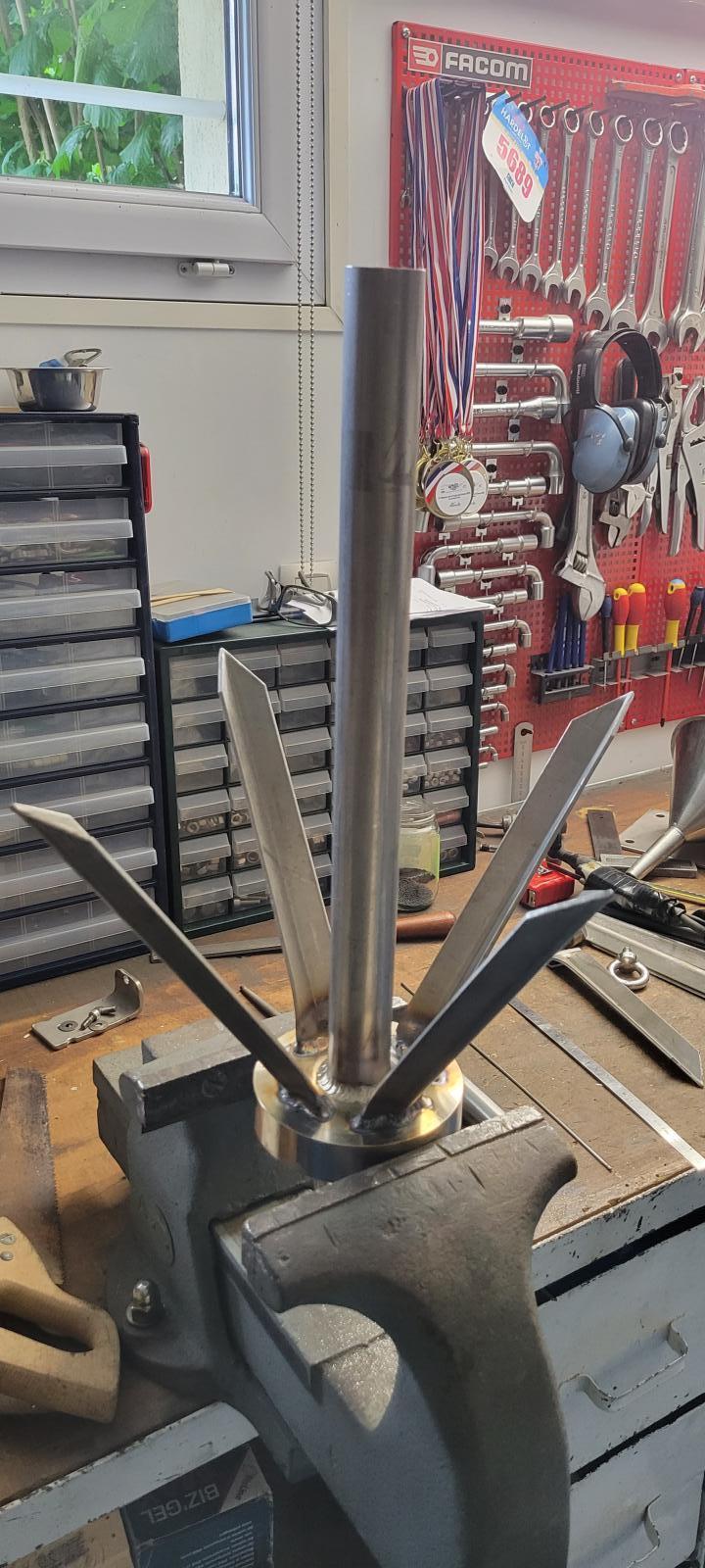

Je ne suis pas parvenu à choisir et ai décidé de m'en fabriquer une. J'avais des chutes d'inox en tout genre et pour le modèle j'ai opté
pour une ancre grappin. Je ne savais pas s'il y avait des angles à respecter, un poids bien défini ou autre. Je l'ai fait à la Jean-Michel à peu près Grimaçant
Quelques images :
Voilà, elle pèse 6 kilos. Qu'en pensez-vous?

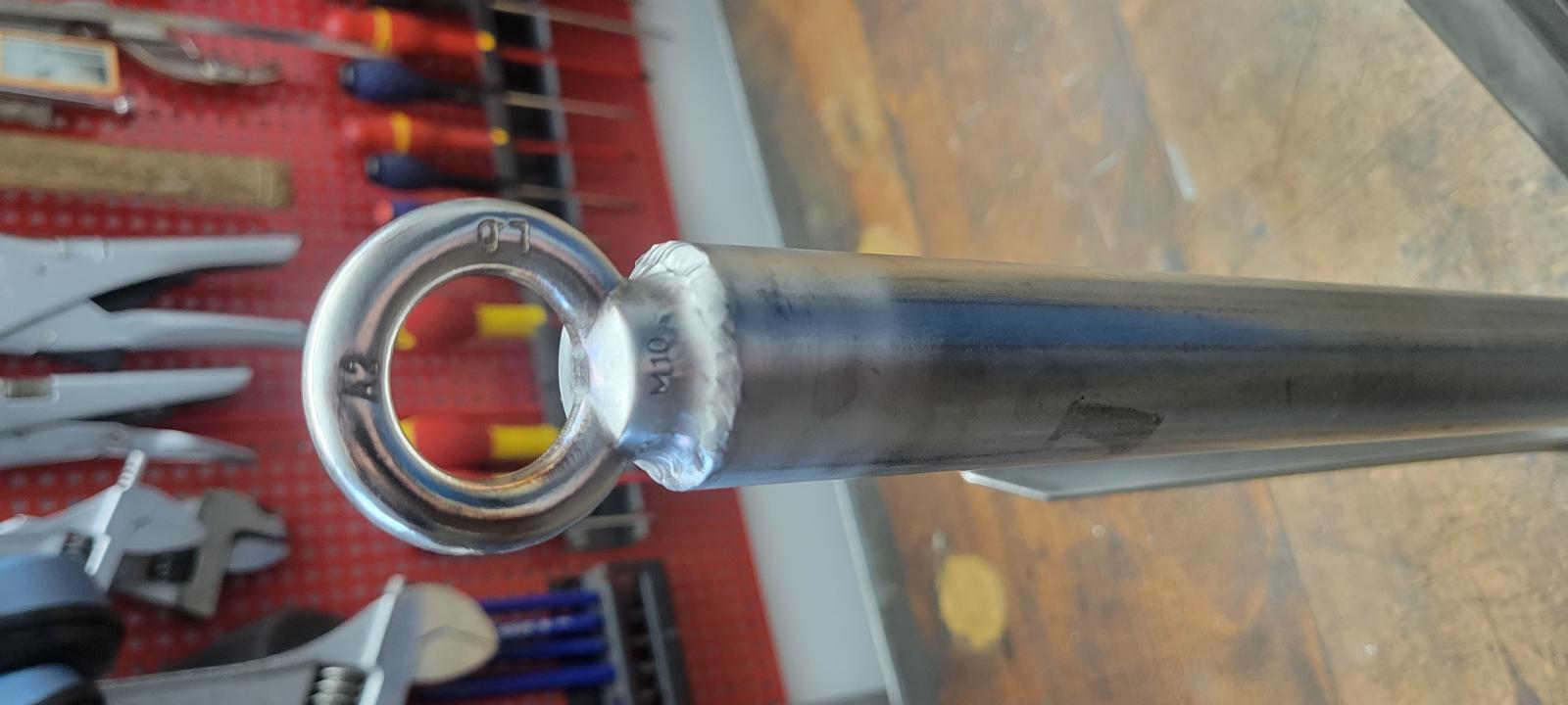

Bel objet  Sourire et très belles soudures.
Mes observations: l'anneau en inox A2, plus sensible à la corrosion que l'inox A4 se piquera avec l'eau salée, rince le bien à l'eau douce.
Les bras renforcés ne plieront pas. Cela peut être un désavantage quand l'ancre s'enrague.

« Répondre #4 le: 04 Octobre 2025 07:25:05 »
Ah ah salut Patrick. Toujours un chantier en cours à ce que je vois  Afro
Pour répondre à tes questions sur l'angle des bras ben ... aucun idée  Très souriant
Par contre concernant le poids il y a un tableau de Jean-Luc dans le post de Jonathan => https://veradoclubfrance.fr/index.php?topic=14035.0
Pour ton bateau 8 à 10 kg feront l'affaire. N'oublie pas la chaîne qui devra elle aussi être en inox pour limiter les problèmes de corrosion galvanique.

« Répondre #5 le: 04 Octobre 2025 08:33:27 »
Bonjour Patrick
Comme les copains beau travail et les soudures sont top , juste une suggestion si tu peux rajouter un anneau devant pour remonter  l’ancre à l’envers si elle est accroché dans les rochers .

« Répondre #6 le: 04 Octobre 2025 09:24:50 »
Beau job, très belles soudures, cela va au dela d'un grappin et se rapproche d'une ancre, attention à pouvoir le remonter Clin d'oeil
