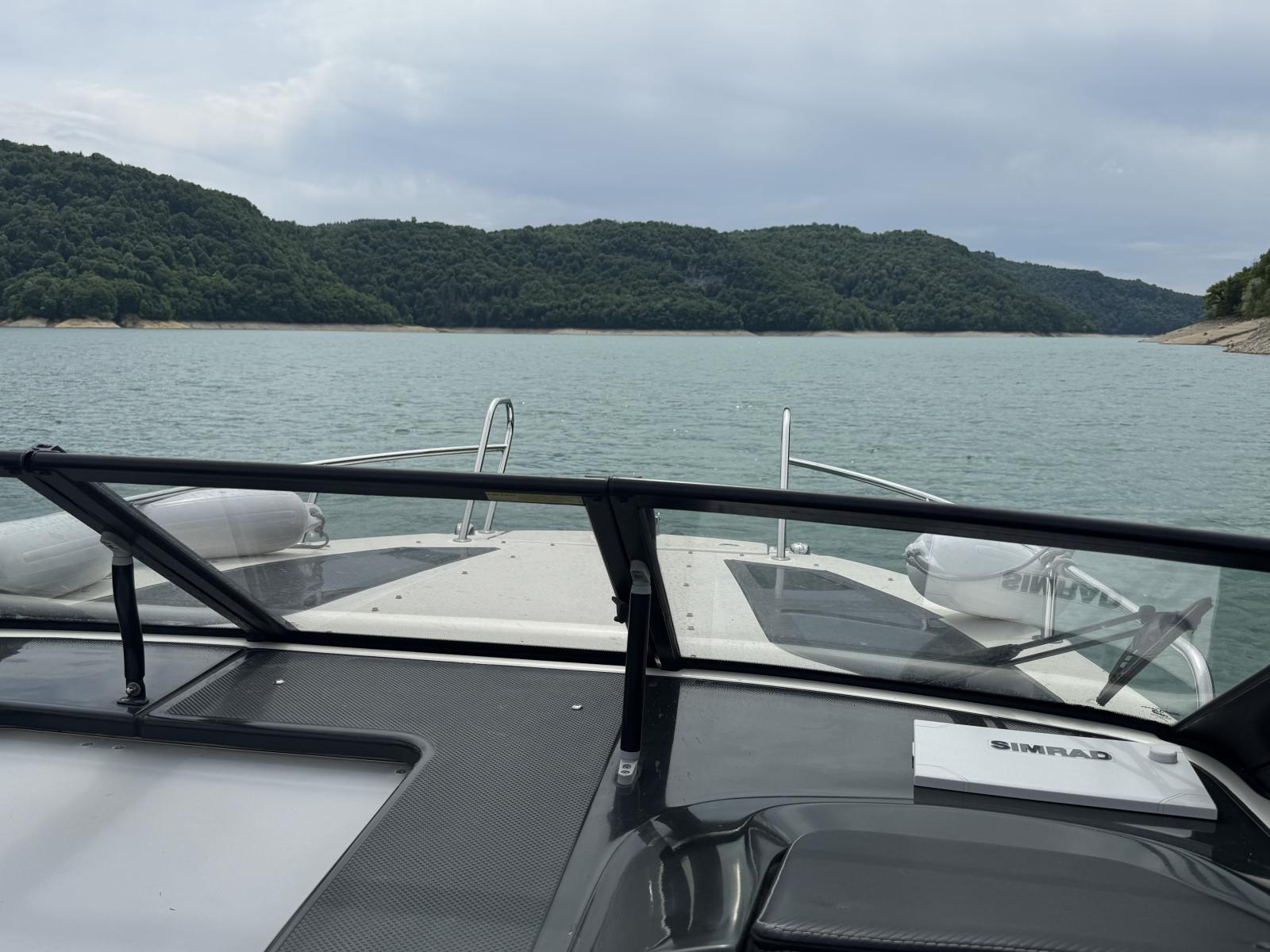

Sur mon Cap Camarat DC (voir photo de mon profil), la « peinture » (je ne suis pas sur que ce soit une vrai « peinture ») noir sur encadrement du parebrise s’écaille / se décolle.
Avez-vous déjà eu le cas ? Comment y avez-vous remédié (peinture, système type covering ?)
Merci d’avance

tu as des photos pour voir ce qu'il s'est passé ?
theomi2
Messages: 239
Bertrand
« Répondre #2 le: 09 Octobre 2025 13:53:07 »
Suis a Grenoble pour l'instant. Je ne descent voir mon bateau a Bandol que dans 15 jours ?

De toute façon tu as pas 40 solutions, soit tu démontes pour le faire refaire, soit méthode économique qui tiendra ce qui tiendra, une bombe de peinture et tu fais des raccords.

Ce n'est pas le même problème. Il s'agit de la "peinture" noir du montant supérieur du parebrise
* Parrebrise Cap Camarat.png (143.59 Ko, 450x195 - vu 9 fois.)
