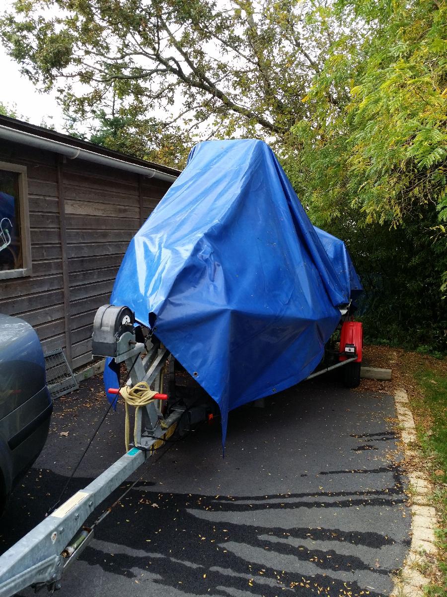

« Répondre #41 le: 27 Octobre 2014 20:54:17 »
Perso j'ai sortie mon bateau samedi matin de l'eau et revision/hivernage dans la foulée... Desharmement et nettoyage dimanche... Me reste plus qu'à mettre la remorque sur chandelle...
Moi, c'est déjà fait Cédric! Snif, Snif Bisous
