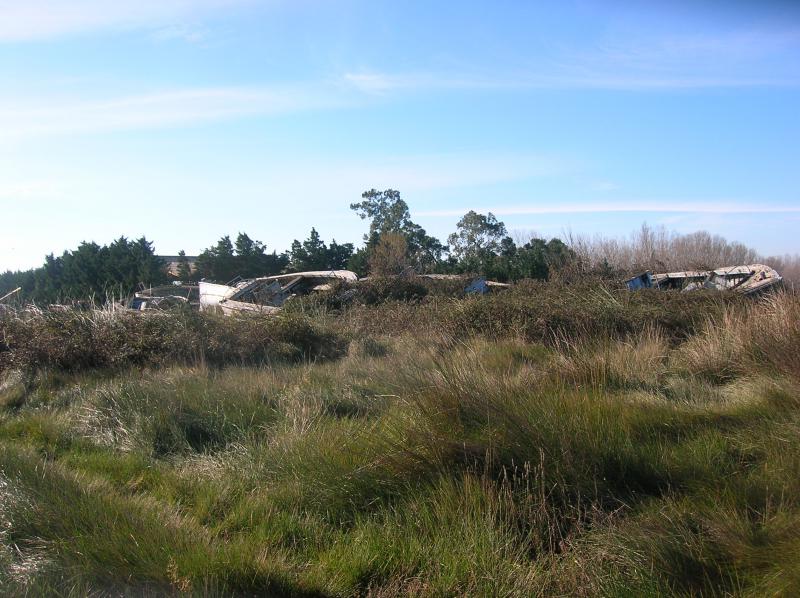

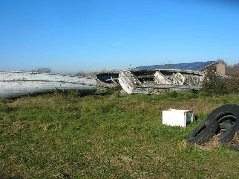

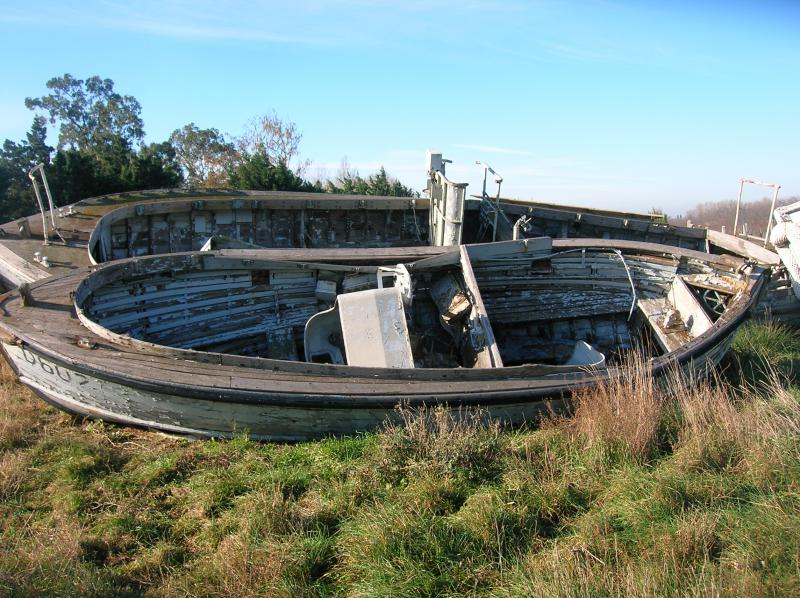

Je vous avais promis des photos d'un cimetière de bateaux. C'est assez impressionnant car certaines coques font plus de 15 mètres. Les photos se passent de tout commentaire.
Certaines coques sont inapprochables

« Répondre #9 le: 08 Janvier 2015 16:05:03 »
Malgré les années certaines pièces de bois ont bien résisté. Les matériaux étaient de bonne qualité.
« Répondre #10 le: 08 Janvier 2015 17:40:49 »
C'est tristounet ces cimetières à Bateaux...

« Répondre #11 le: 08 Janvier 2015 21:30:08 »
Merci pour tes photos
C'est tout à fait le style de la coque
« Répondre #12 le: 08 Janvier 2015 22:01:56 »
C'est vrai que ça fait toujours mal au coeur lorsqu'on sait que ces bateaux ont eu une vie parfois houleuse certes mais qu'ils ont également participé à maintes aventures et apporté leur lot de satisfactions.
