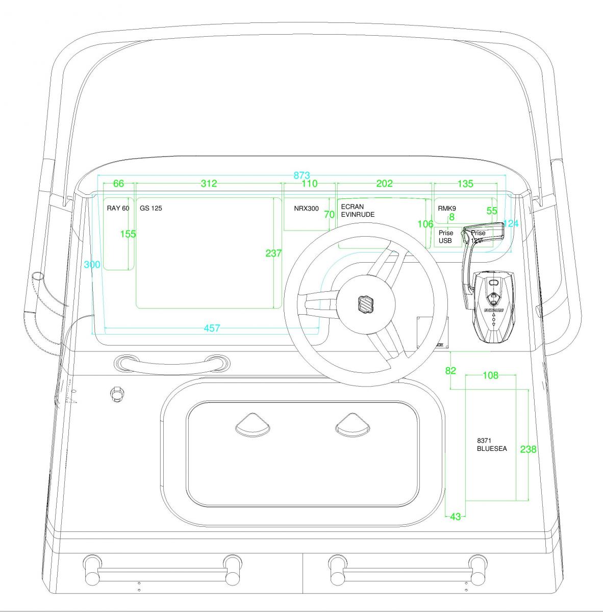

En teasing, plan de la console et de l'électronique...
Bye

« Répondre #20 le: 29 Avril 2017 16:24:24 »
Je ne sais pas si ton plan tiens sur le SR !  Très souriant mais il déborde de mon écran   Clin d'oeil Tire la langue
Je m'autorise une vue d'ensemble (en passant par PcCreation)
Bel équipement :
