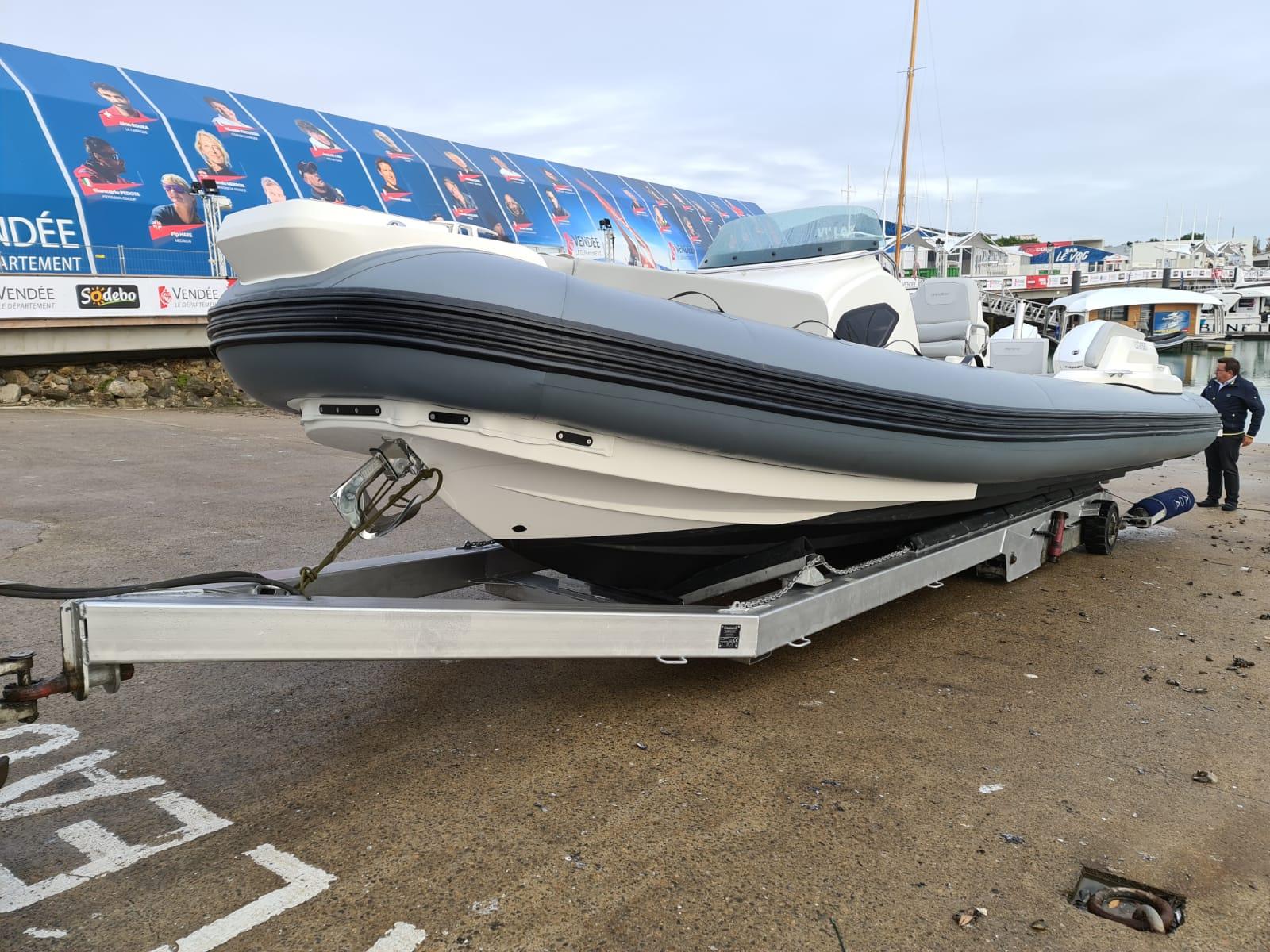

Axellou V a été mis à l’eau le 22 août et navigue depuis le 26 août.
Il affiche quasi 70 heures et 1000 milles...
Hier, première sortie d’eau pour
- contrôler en général le bateau
- check des moteurs par mon agent
- reprise de la purge de la direction hydraulique
- retouche de l’antifouling
- poursuite de l’installation électrique et électronique
- divers bricolage
Et surtout, on monte les moteurs de 1 trou....
Remise à l’eau vendredi soir si tout ok.

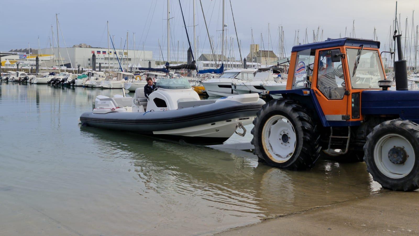

Le bateau a été sortie par un prestataire sablais au top avec une remorque spécifique.
La sortie en vidéo.

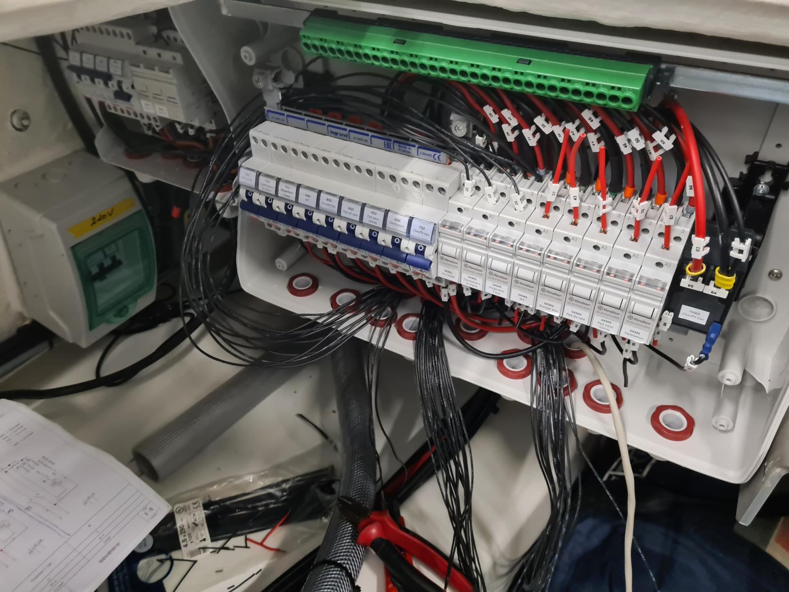

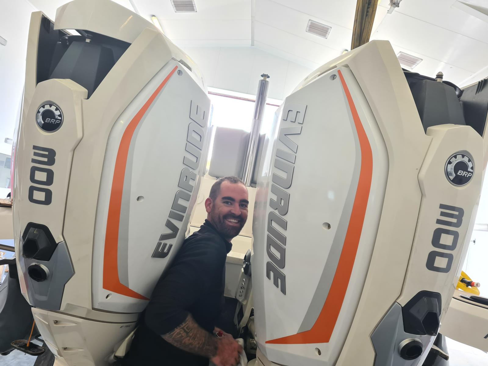

Le fil vert sur le bouton vert...
Le fil rouge sur le bouton.. euh...
Et hop, les moteurs 3,5 cm plus haut..... verdict ce week-end si tout va bien!!!
A suivre....

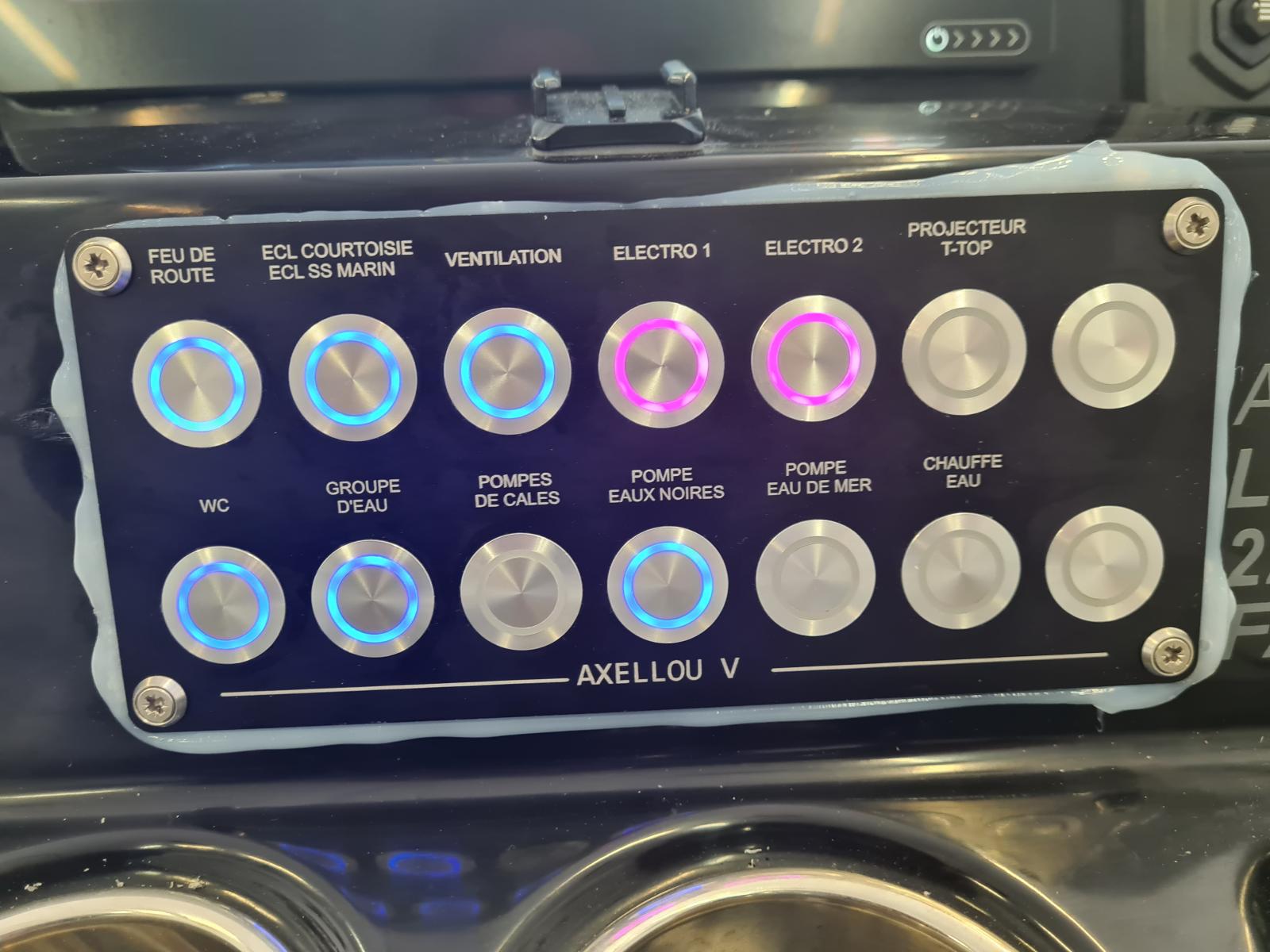

Pour le néophyte que je suis : qu'elle est donc ce borner que tu montres sur l'avant dernière photo ?

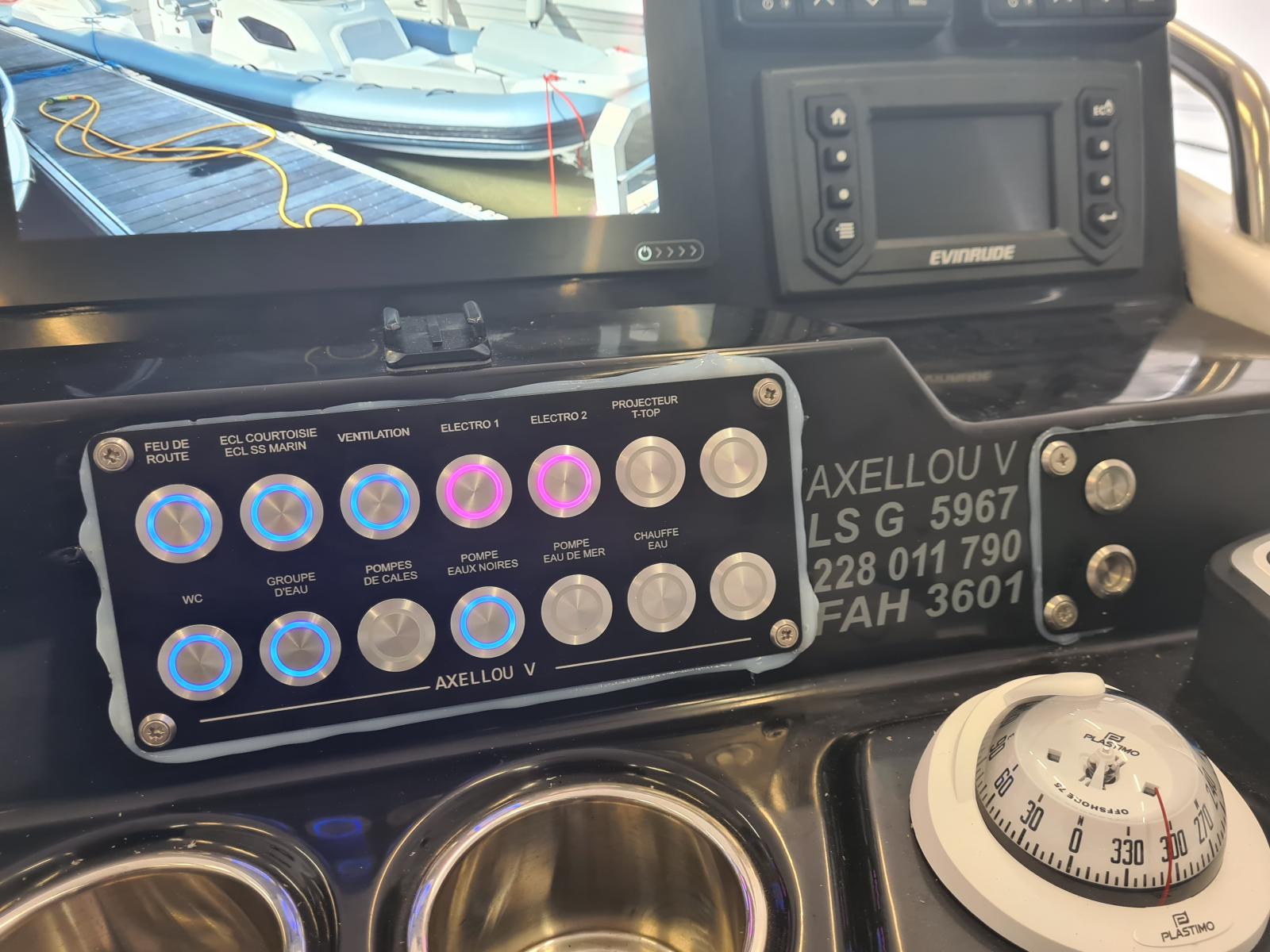

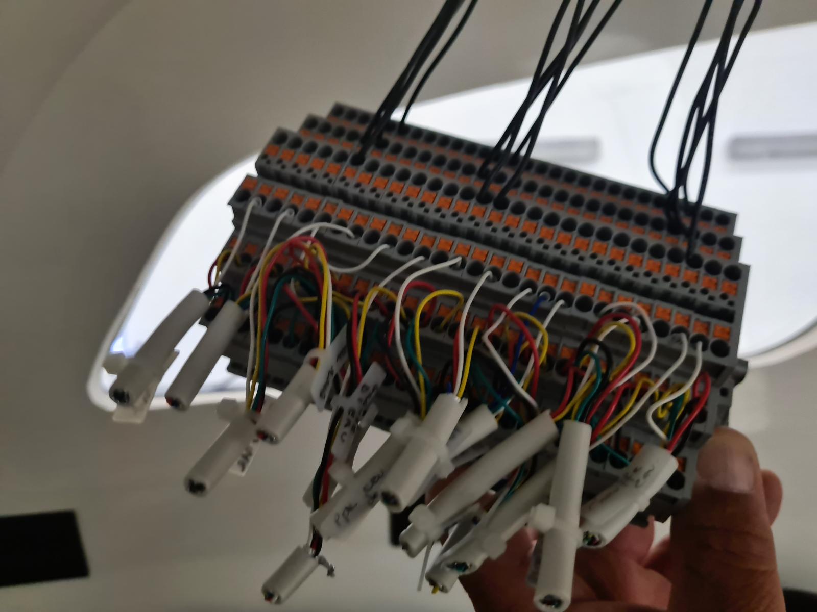

Explications du bornier:

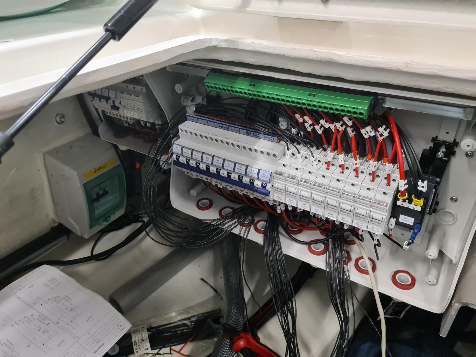

Je supprime tous les interrupteurs classiques et toutes les commandes passent maintenant par des boutons tactiles Piezzo électrique avec état indiqué par une couleur led.
Tous les piezzo sont connectés à ce bornier et par des fils très petits comme tu peux le voir sur la photo, on envoie un signal en 2,3 volts vers des relais que tu vois dans l'armoire électrique qui eux enclenchent le 12 volts.
Cela permet de gagner beaucoup de place derrière la console car du coup, il n'y a pas de fils de puissance, mais juste des commandes.
Je viens de faire changer la plaque interrupteur Piezzo. Je posterais une photo de la nouvelle plus tard.
C'est totalement du custom et non pas du "Zodiac"
Clair?

David57
Messages: 1549
« Répondre #4 le: 08 Octobre 2020 17:05:53 »
Très clair Clin d'oeil
Merci de l'info.

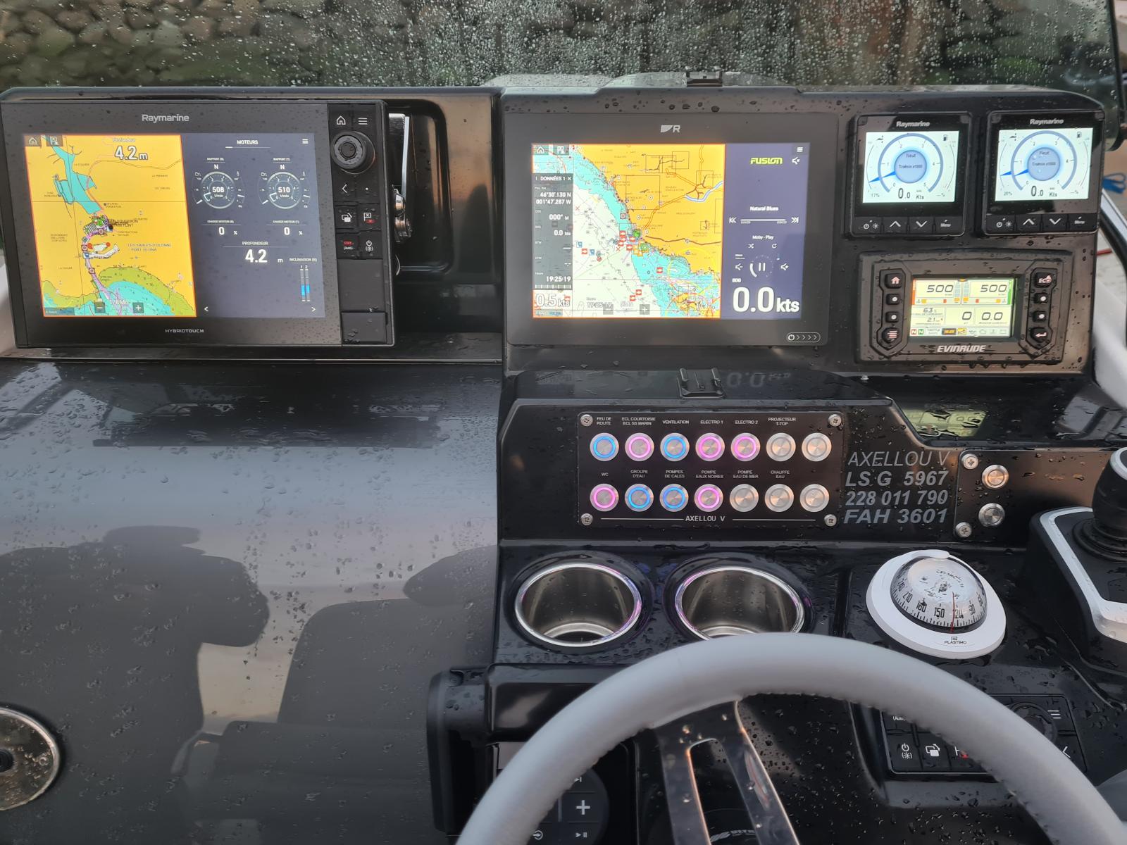

Bonsoir,
Quelques photos de la platine de commande en cours d’installation.
Bleu = sous tension
"Rose" = en marche
Tu es du 57?
J’en suis originaire

L'idée vient de moi mais l'étude, les appros et la mise en oeuvre vient d'un prestataire local (qui oeuvre aussi à Brest, St-Gilles Croix de Vie, Royan et Canet en Roussillon)
Ce prestataire sort réellement du lot en terme de sérieux dans ses installations électroniques et électrique..

Salut Gilles,
super intéressant ton installation. Il y a beaucoup d'options que tu as rajouté sur le bateau comme l’éclairage pour ton futur T-Top, le chauffe -eau, l'éclairage sous-marin etc etc ....
J'adore ces platines avec les boutons piezzo , je trouve que ça donne de la valeur au poste de pilotage (cela fait plus fini, plus technologique)
petite question : A quoi servent les 2 boutons electro 1 et 2 ?
Mike
Gilles_85
CONSTRUCTEUR
Messages: 912
Medline 9 - Twin Evinrude G2 300 + Idock
« Répondre #11 le: 09 Octobre 2020 11:45:00 »
Salut Gilles,
Bonjour Mike,
Merci. Oui, j'ai ajouté pas mal d'options "customs" comme les éclairages sous-marin, une deuxième douche.. et j'ai prévu la suite avec un T-Top qui est en cours de design, un chauffe-eau, une pompe eau de mer.. .etc..mais aussi 2 inters Piezzo (ceux sans inscription à droite) si je veux ajouter des options que je ne connais pas encore...

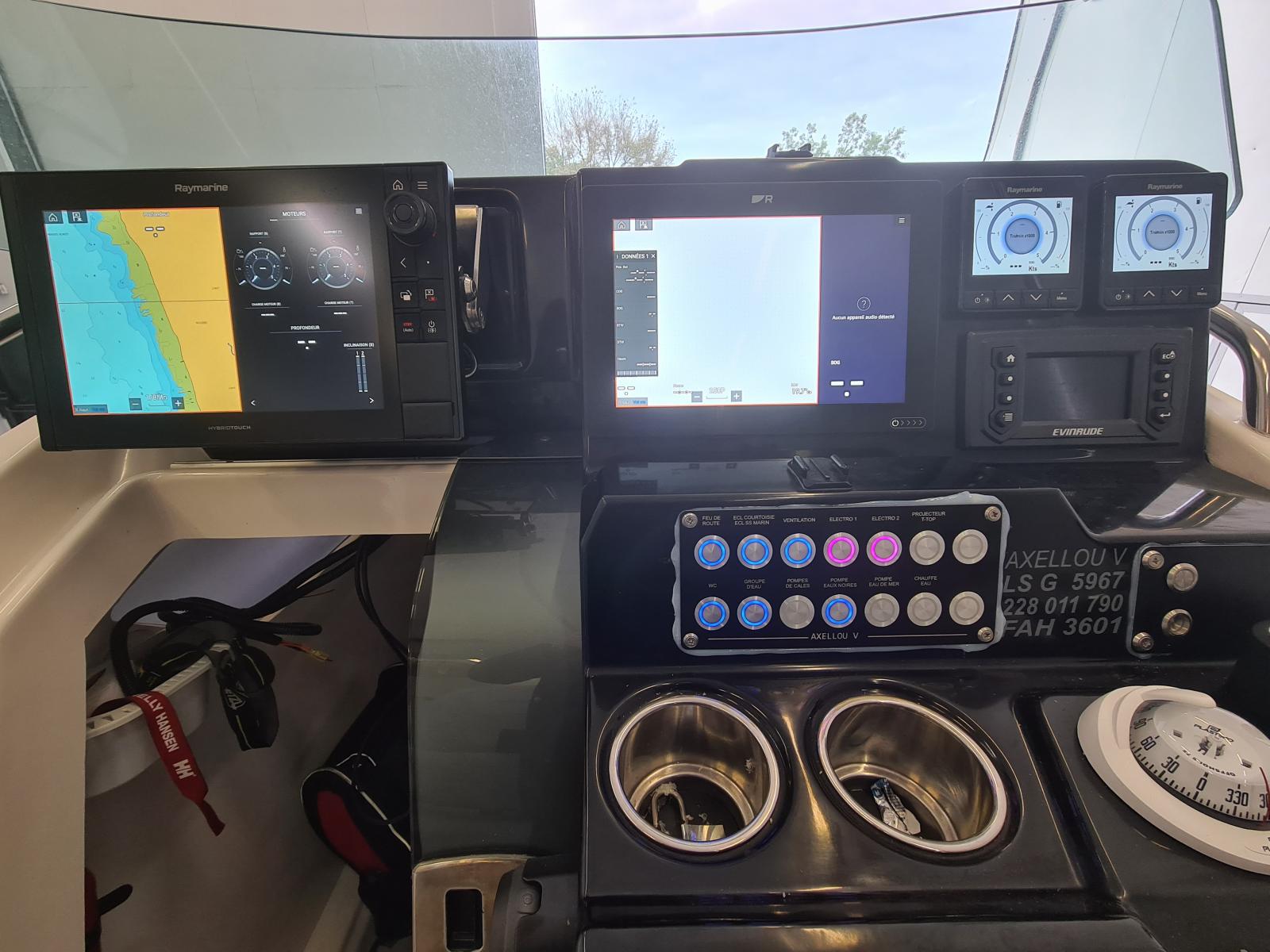

Sur Electro 1, je mets en route les écrans et sur Electro 2, la musique, l'AIS, la VHF etc..
Oui, les Piezzo sur platine gravée permettent de réduire grandement le nombre de fils derrière la console ou il est quasi impossible de faire du "propre" et donnent un aspect plus "riches" que des inters classiques.
A bientôt, impatient de découvrir quel sera ton futur projet...

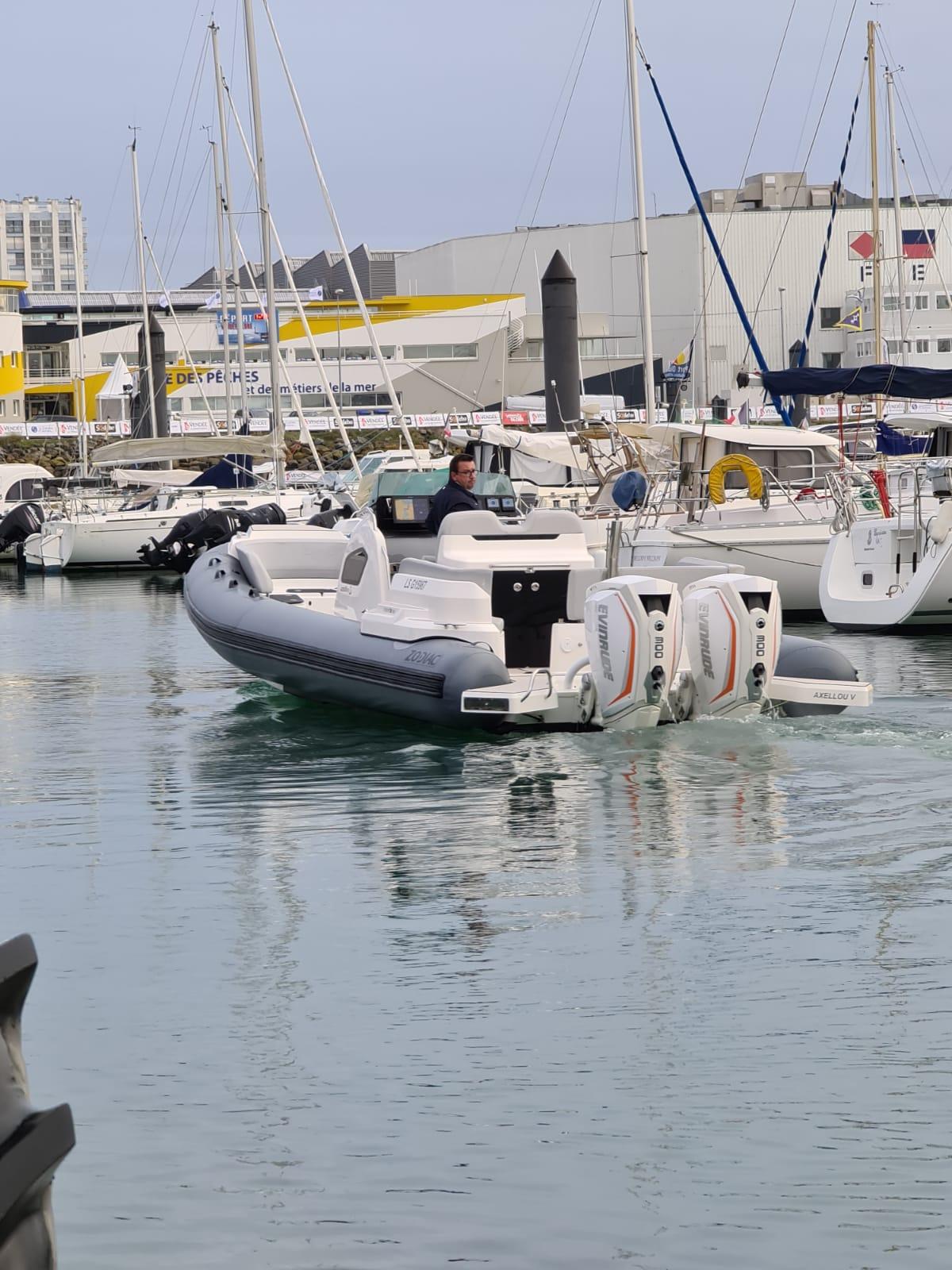

Hello,
Le voilà à nouveau dans son élément...
Reste encore un peu de taf mais l’essentiel est fait...ouf
J’attends un volant Isotta qui devrait arriver vers mi novembre....
Demain, direction le large, l’occasion d’essayer avec la nouvelle hauteur moteur.
Qq photos

Hello,
Sortie ce matin pour rejoindre les belles épaves qu’on trouve à env 20 milles...
Mais la météo, et surtout la mer nous a fait faire demi-tour au bout de 12 milles...elle était croisée et très cassante et de toute façon, on dérivait à 1,5 nds...trop pour une pêche en finesse..
Donc pas pu vraiment essayer l’effet du moteur plus haut, V max cause mer à 47,8 nds, mais même pas regardé les trs/min.. Pleurs
Pas de cavitation au démarrage en tout cas..
