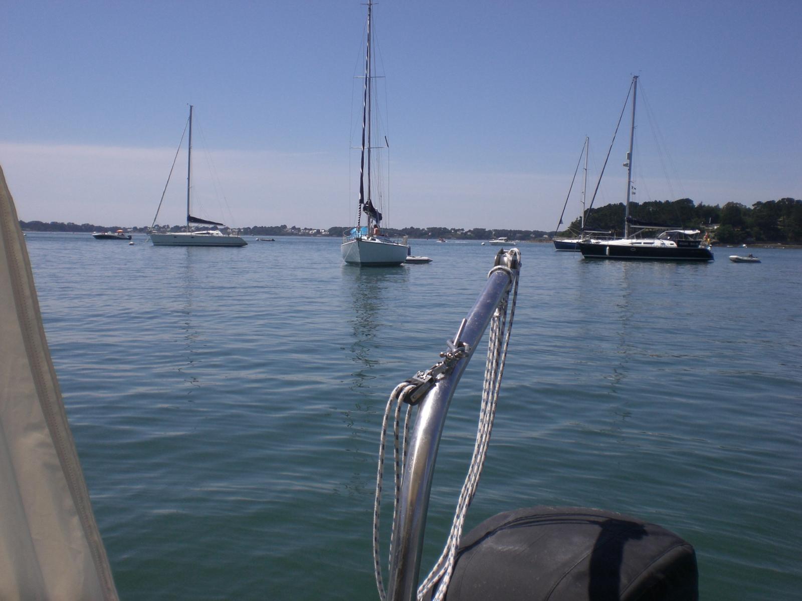

Comme on le voit en navigation , deux boots bâbord / tribord stabilisent l'annexe par rapport à la fixation au palan du mât de charge .
Pour le confort des manips un palan surdimentionné par rapport au poids de l'annexe .
Le capot du moteur étant haut j'ai dû faire cette construction pour pouvoir mettre plus haut le mât de charge .
Au port le soir , je descend un peu l'annexe et je peux remonter le moteur , ainsi moins de salissure .
Vue du bateau configuration nuit .

je confirme pour avoir suivi le sillage de Philippe à grande vitesse dans une mer pas particulièrement plate, que le montage est particulièrement stable. L'annexe ne bouge pas.
 Sourire
C'est une réalisation très ingénieuse Clin d'oeil

Pour répondre à Yves
Pour ne pas abimer la peinture de mon capot moteur , j'ai une housse mercury conçue pour que l'on puisse naviguer avec .
Avec le palan aucun problème de mise en place de l'annexe .

C est génial , ça m intéresse car j ai déjà un mat de ski .
Comment monte tu l annexe ? Car est est pile à la verticale du moteur ?
On voit 4 cordes qui je suppose sont aux 4 coins de l annexe, mais au moment de la sortir de l eau comment fais tu ?
Le palan, c est du sur mesure où ça existe ?

Le boot blanc/bleu c'est ce qui permet de monter le bateau en tirant sur l'extrémité  libre du boot, tu as l'impression qu'il y a 4 cordes car le palan (poulie) a deux Réa . La poulie (palan ) agrippe le bateau par le milieu du plancher en un seul point et l'ensemble est stabilisé par deux boots bâbord/tribord en navigation .
Quand tu tires sur le boot du palan le bateau se trouve parallèle au moteur a un moment , aucune difficulté , bateau à l'eau , je le met en place en deux minutes . Ok , je suis rodé .
Il faut impérativement une housse sur le moteur pour être sur de ne pas le rayer . Quoique mon ancien moteur n'avait pas de housse  et il était toujours impeccable au bout de nombreuses années .

Je viens de me trouver une occupation pour cet hiver. On voit la housse sur le capot moteur. Reste à trouver le palan ad hoc et la fixation qui correspond le mieux a la structure arrière ou fabrication "maison".
Merci pour l'idée, c'est l'avantage et le plaisir des forums.

Et le bras, c est du fait maison ou du commerce ?

Le mât de charge je l'ai acheté tout fait ,au bout du mât il y a aussi deux Réa .
