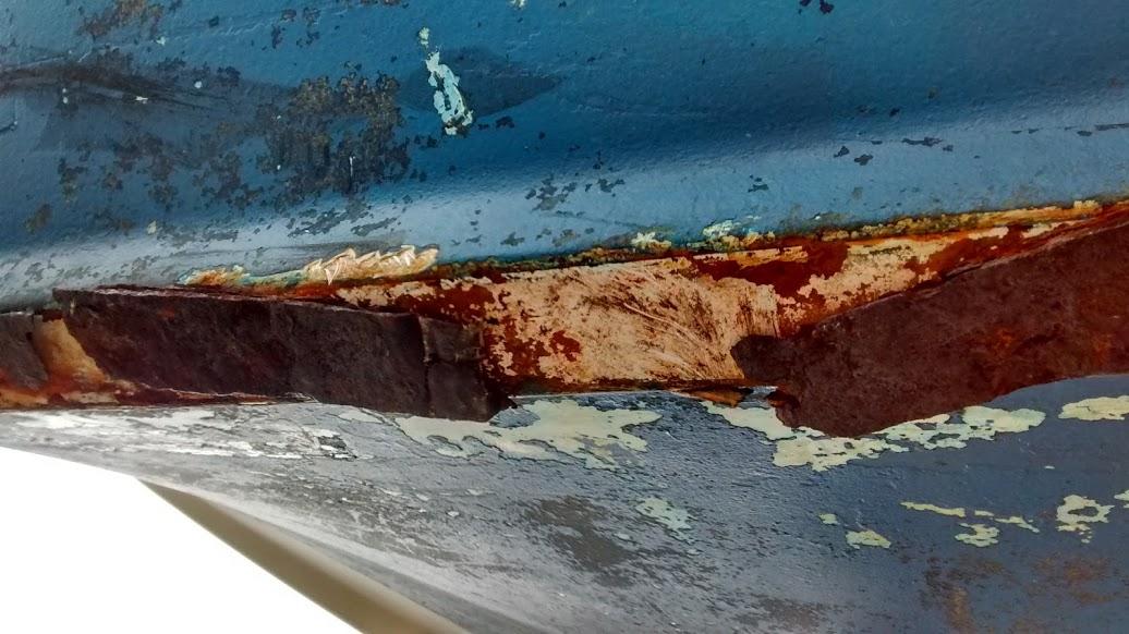

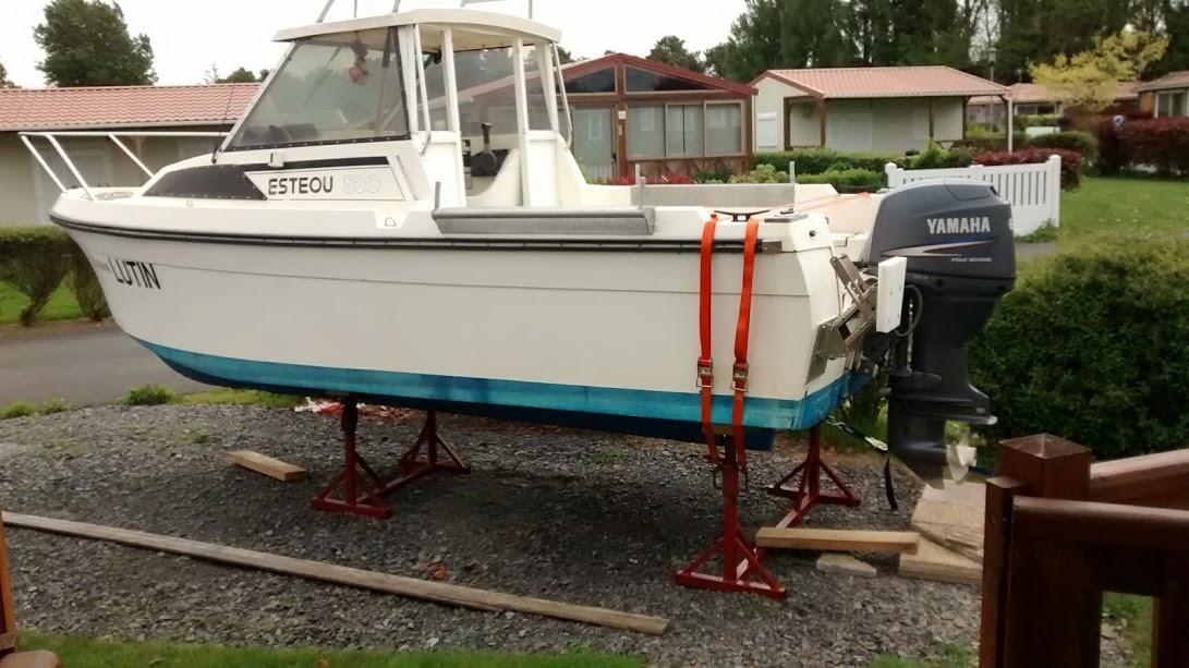

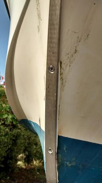

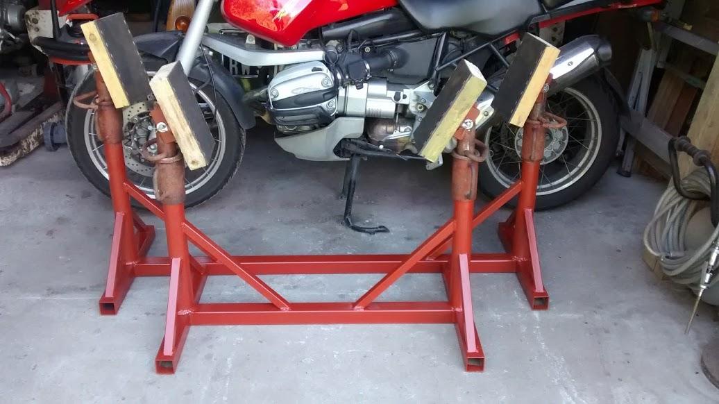

J'ai acheté le bateau en provisoire avant d'avoir une place au port . J'avais remarqué que la ferrure de quille était bien abîmée . L'année dernière il fallait faire quelque chose .                                                                                                                                                                                                                                                                                                                                                                                                                                                                                                                                          J'ai voulu louer des bers , mais je n'avais aucune idée de la durée des travaux , donc fabrication maison avec 4 petits étais de maçon "recup "                                                                                                                                                                                                                                                                                                                                                                                      Achat d'une barre de 6m et 50X5mm en inox marine A4  à la ferronnerie marine de Grandcamp . La ça été un peut galère , une barre de 6 m c'est pas facile à trimbaler . j'ai coupé en deux et ramené à la maison pour l'usiner à la fraiseuse . car en dessous la quille fait 5cm , mais le 1,5m de devant est effile pour arriver à 2cm                                                                                                                                                                                                                                                                                                                                                                                                                                                                                               Voila , j'espère que ça tiendras le reste de vie du bateau.

Bravo maintenant c’est toi qui pourra faire « loueur de bers » Bisous

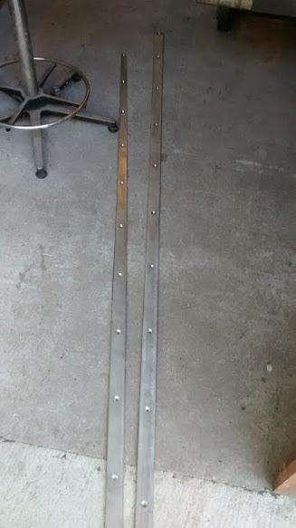

Félicitations pour ta réparation car loin d’etre Facile de fraiser une barre de 3M de long., si j’avais eu le même travail à faire, j’airais sans hésité opté pour la découpe laser.

J ai eu grave peur en lisant le titre !!!!! mais rassuré
Bravo super les bers !!! et nulle doute que ton changement de bande molle en dur durera longtemps.
c est vissé avec des écrous ou c est dans la petite quille
T as du mastiqué a donf !!!!  car même dans la quille l eau pourrait la pourrir ?
                                                                                                                                                                                                                                                    La découpe laser , j'ai pas en magasin , la fraiseuse oui . Chiant mais gratuit .
                                                                                                                                                                                                                                              D'origine c'est des vis à bois en acier non inoxydable . J'ai mis de la vis genre aglo en inox A4 avec grosse dose de sika et il y a du gras dans la quille .
bon ben ca devrait le faire génial

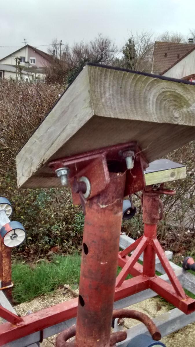

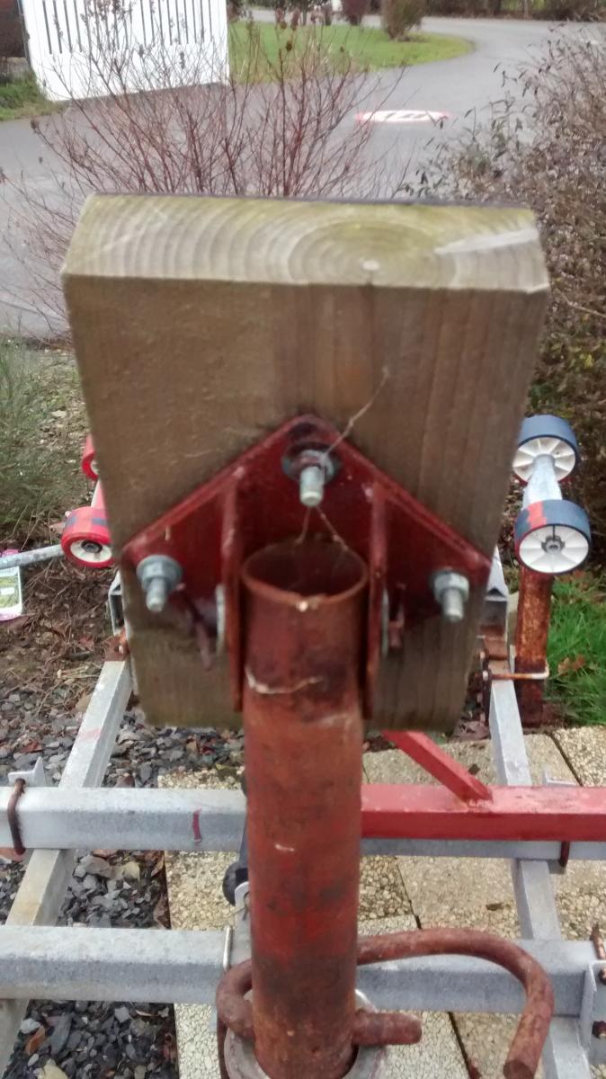

Super les bers.
Je vais m'en inspirer pour en faire pour mon bateau pour faire l af moi même cette année.
J ai des étais et posté à souder.
Peux tu stp me montrer une photo de près des supports de cales et leurs articulation sur les étais ?

Super les bers.
                                                                                                                                                                                                                                                  J'en ferais quand je serais à Grandcamp-Maisy , mais c'est deux équerres avec un axe et les patins des bout de bastings.  J'avais des vrais patins , égaré au moment ou j'en avais besoin , retrouvé depuis mais ça marche comme ça .

« Répondre #8 le: 10 Novembre 2018 22:30:28 »
Il est bien aussi de coller sur ces bois, à la Néoprène, un morceau de ces fameuses plaques caoutchouc épaisses (15/20mm) que l’on trouve en surface de bricolage pour mettre sous les laves-linge.

« Répondre #9 le: 11 Novembre 2018 10:13:16 »
                                                                                                                                                                                                                                                   Il me restait du caoutchouc toilé de 5mm c'est ce qui est dessus . Collé et agrafé

« Répondre #10 le: 11 Novembre 2018 10:48:01 »
Oui très biens les bers mais le flat qu'il y a derrière semble sympa aussi  Prétentieux

« Répondre #11 le: 11 Novembre 2018 13:04:45 »
                                                                                                                                                                                                                                                  Oui c'est la mob pour aller au pain  Grimaçant
