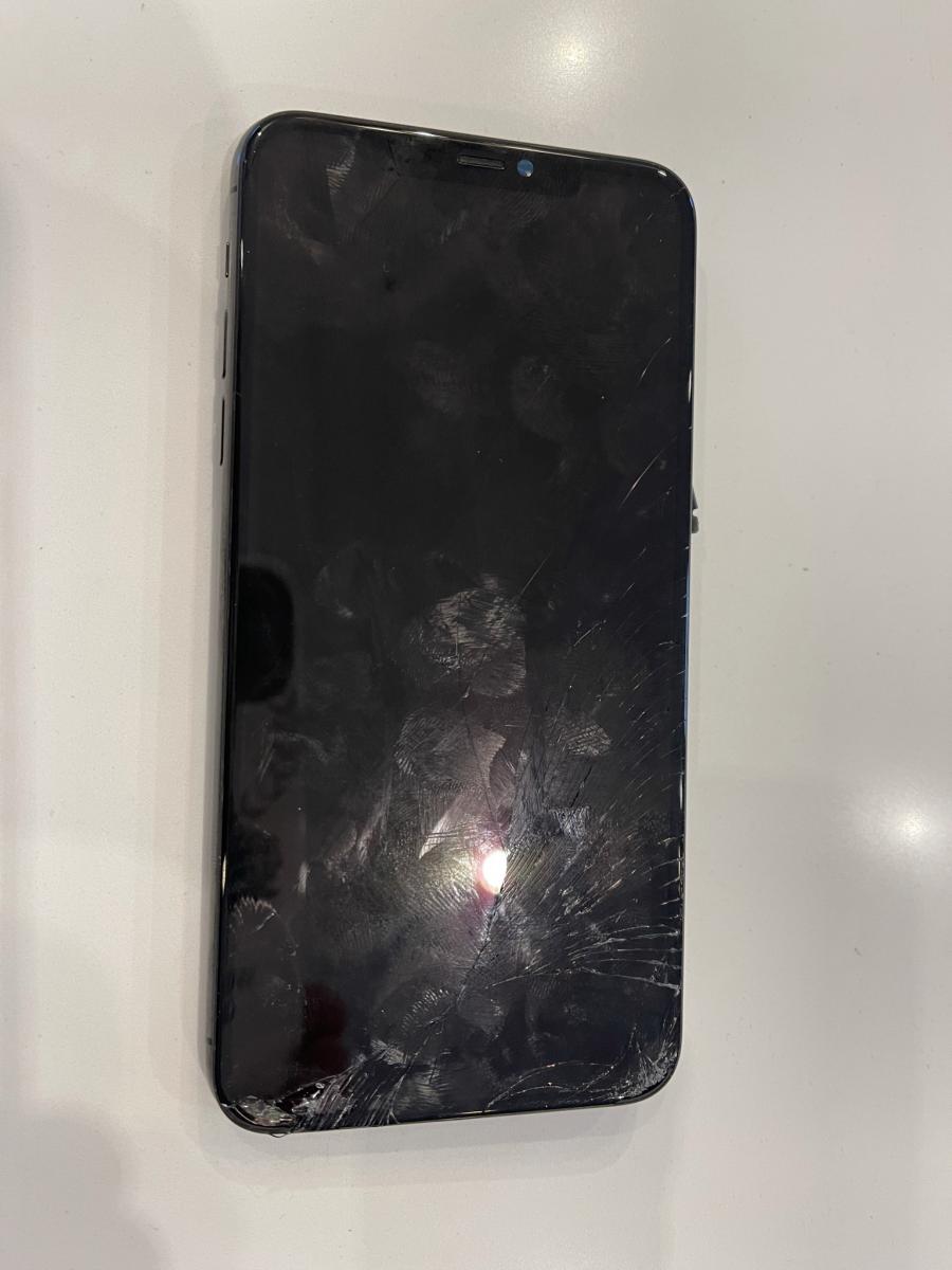

Tout le monde connaît ma délicatesse avec mes téléphones et pour la deuxième fois j’ai cassé mon iPhone 11.
L’été dernier quand je l’avais cassé je l’ai fait réparer et ça ma coûté 400€. Embarrassé Embarrassé
Quand je l’ai cassé la deuxième fois j’en ai racheté un autre et j’avais  posé celui-ci dans un coin.

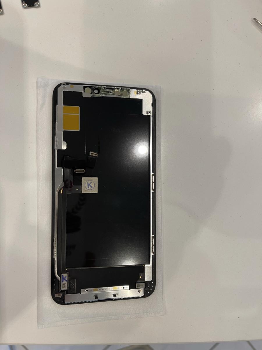

Bref avec le beau temps de ces derniers jours j’ai commandé un écran sur un site de réparation de téléphone ( 180€ ) et me suis lancé dans la réparation.

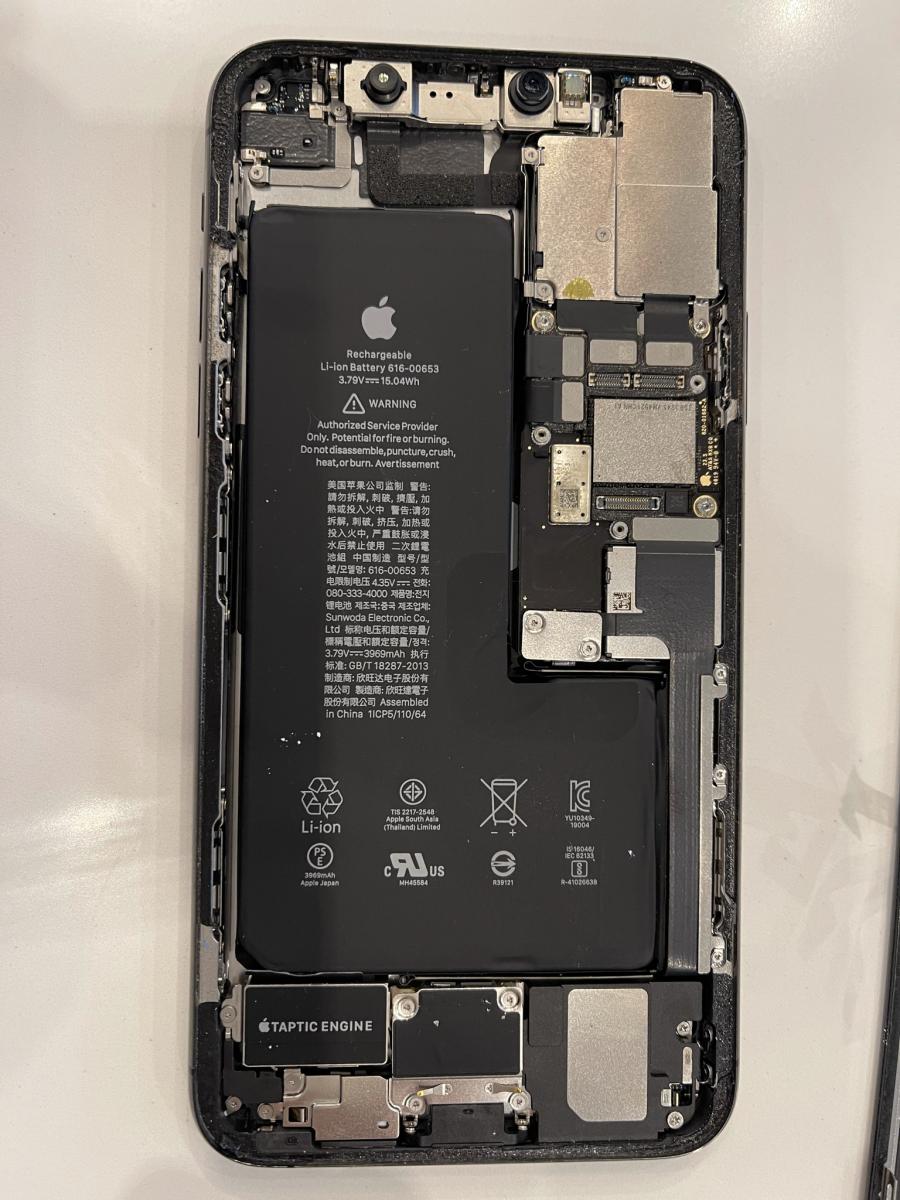

L’objet:

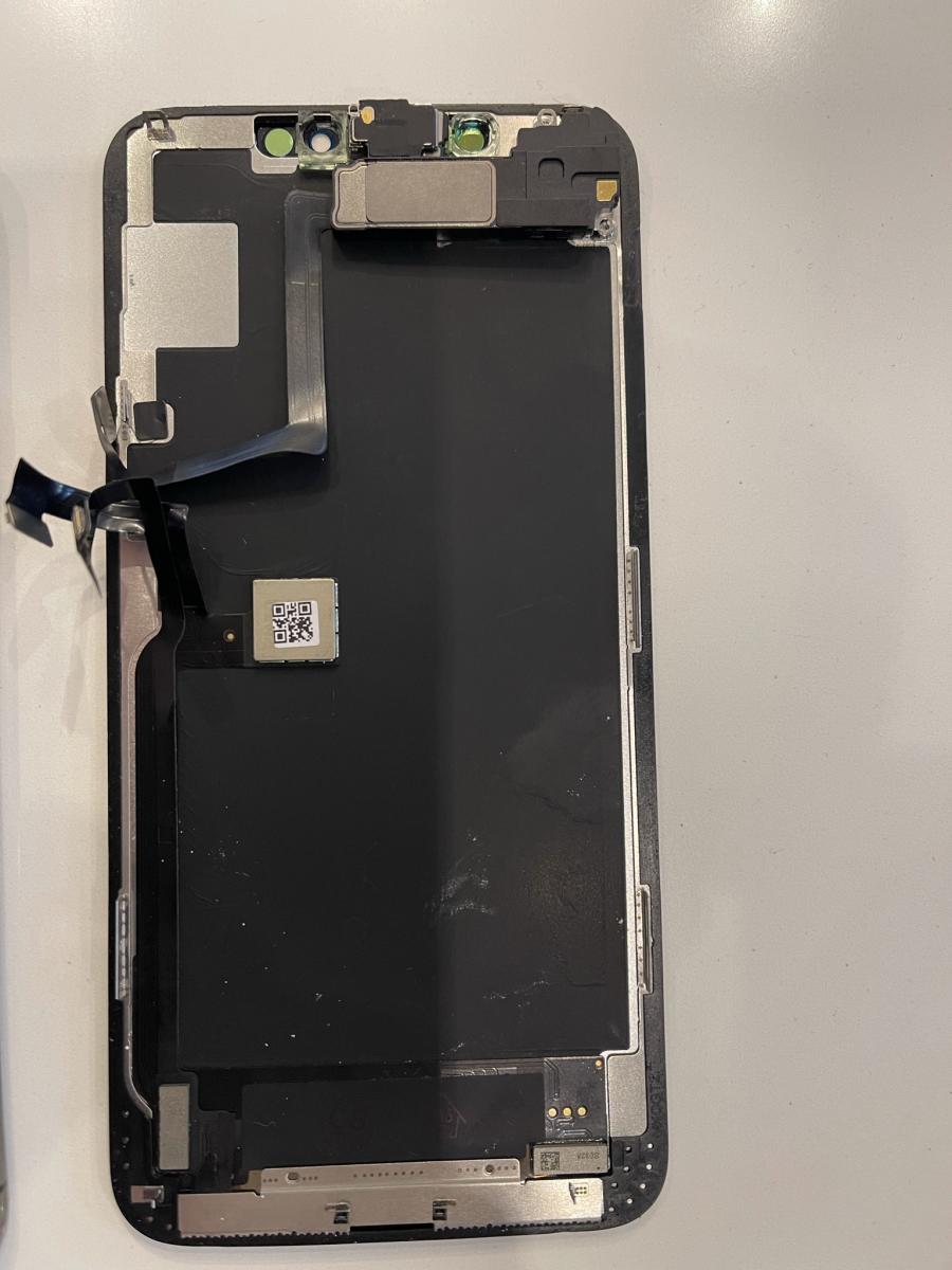

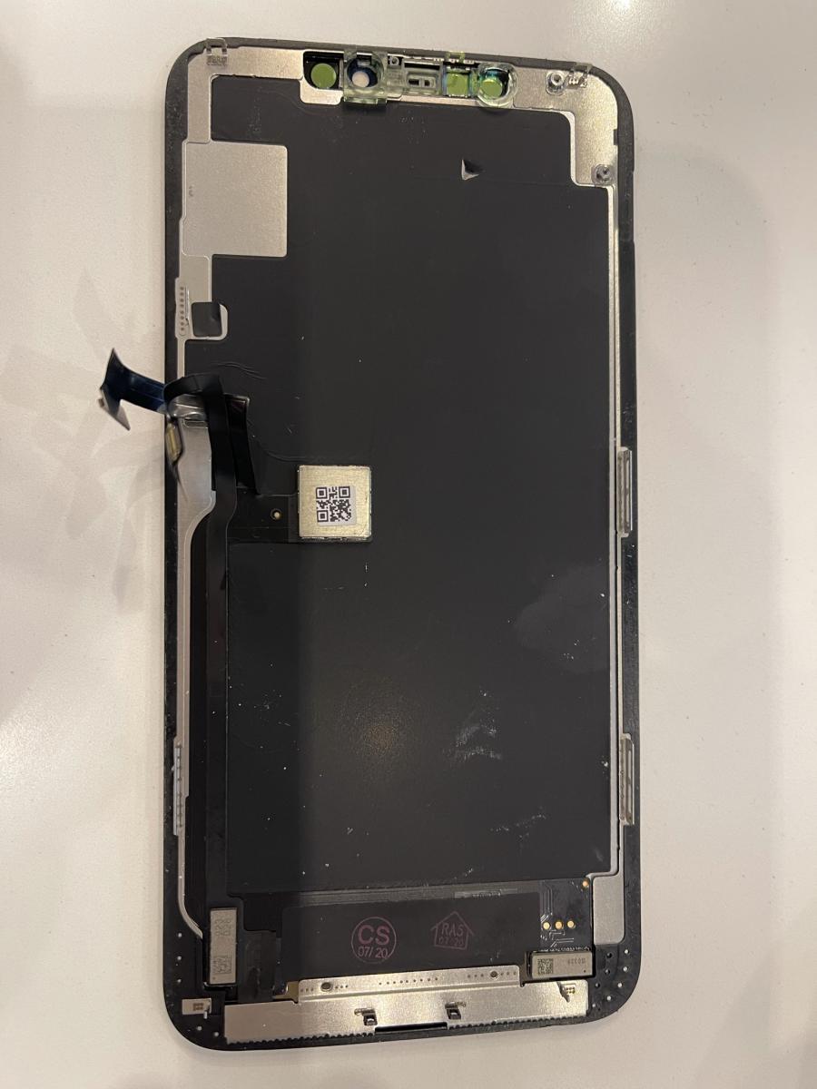

Dépose de l’écran qui a juste deux vis a côté du dock et qui est clipsé

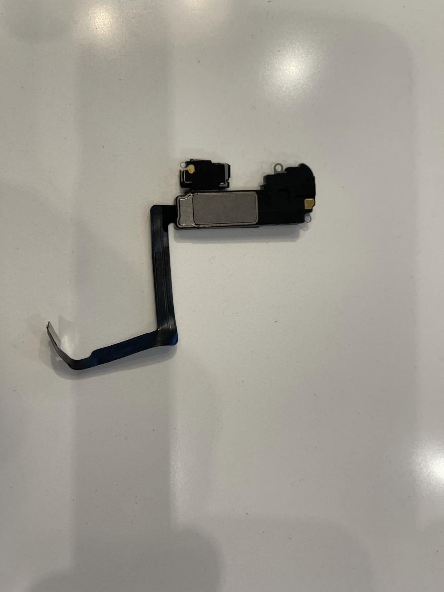

Dépose de l’écouteur interne
Remontage sur l’écran neuf
Ne pas oublier de remettre le petit joint autocollant neuf
Et remontage dans le sens inverse.
Une petite demi-heure et c’est joué..
