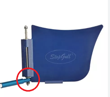

je ne suis pas persuadé que tu obtiennes de bons résultats avec ta création. Il manque le principal, à savoir le pivot des petits papillons. En effet ils doivent être mobiles, ils changent de direction à chaque demi-tour, et c'est cela qui fait tourner le bouzin, à tel point que si tu mets en opposition les deux papillons, même par tempête il ne tourne pas, ce qui est ton cas en fait. Le vent ne va pas pousser sur un seul papillon mais sur les deux, donc il sera statique.
https://i.postimg.cc/Rh9d5NWZ/stop-gull.png
Effectivement, bah ça m’aura occupé
