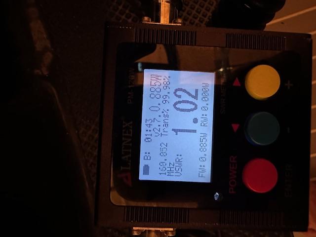

Tester sur deux antennes dont une toute neuve j'ai recu un testeur numérique VHF UHF 125-525Mhz Puissance SWR Compteur et Compteur de fréquence - HF RF mètre Ham connecteur Radio bidirectionnelle SO239, je ferais donc un test avec les deux antennes mais je n'y crois plus de plus on as pas la meme VHF la tienne est peut etre celle que j'aurais du acheter Clin d'oeil

Très bien d'avoir pu te procurer un ROS-mètre.

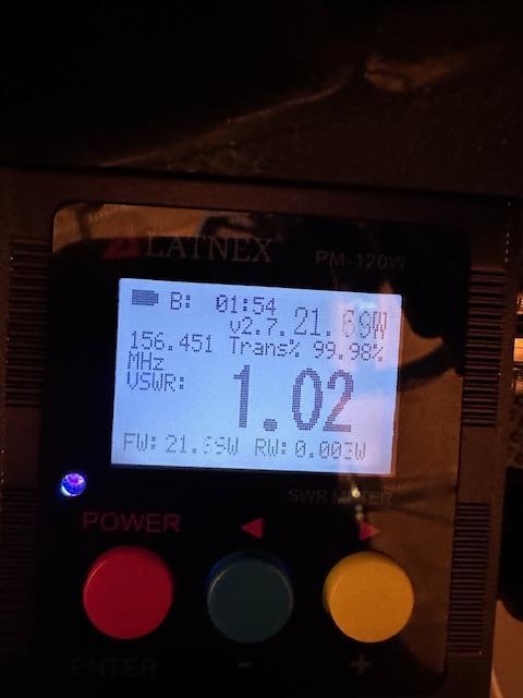

Ce n'est peut être pas un problème d'antenne, mais un problème de câble, d'embase ou de prise mal soudée.
Pour en être sur il faut brancher le ROS-mètre à la sortie du poste avec un morceau de cable dont tu es sûr à 300%. Ainsi tu testes l'ensemble de la ligne.

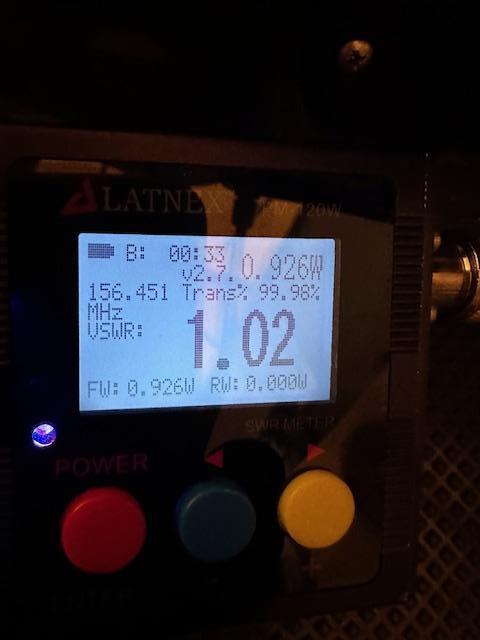

Test avec le ROS :
Antenne 1,50m ( la neuve ) a 1w et 25w
a 25w
Antenne 2,40m (l'ancienne)
A 25w
Je n'ai pas pu les mettre a la verticale les antennes ( test rapide dans le hangar toit trop bas  Grimaçant )
Apparrament elles sont OK toutes les deux. Donc VHF en rade pour AIS...

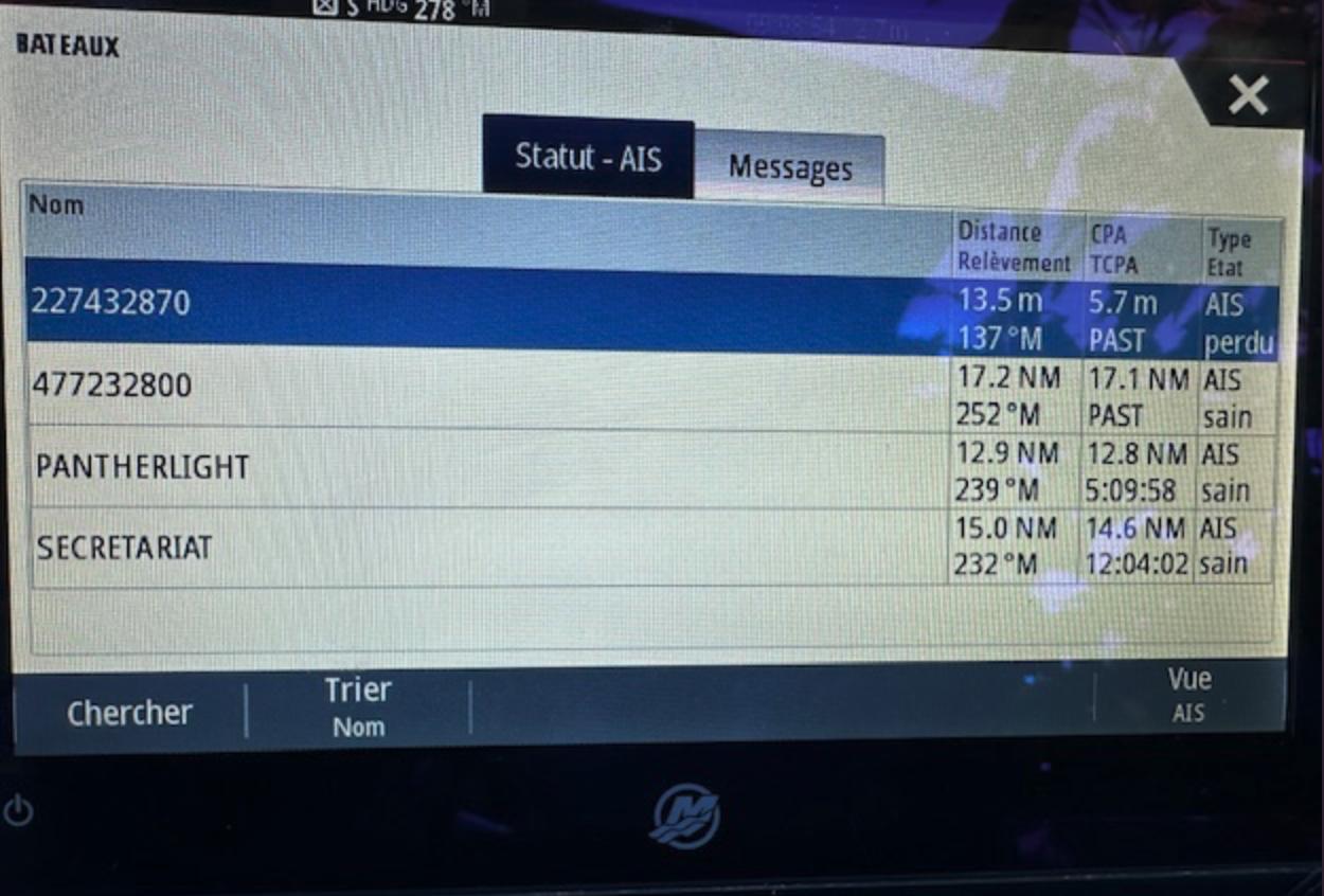

Simrad VHF RS40-B recu, monter/poser/ programmer ais et compagnie, demain test a priori dans le hangars elle réceptionne deja mieux que la Navicom a voir...
Alors déja j'arrive a receptionner mon AIS  Grimaçant

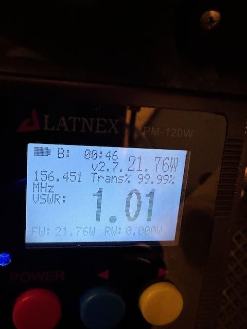

Test effectuer ce matin dans le jardin ca capte ! et jusque plus de 17mn sans etre sur l'eau :
Test de puissance sur antenne 2,40m glomex ( l'ancienne )
et avis de IA puisque je comprend rien a ces chiffres  Grimaçant. :
IA :
Pour évaluer les résultats du test de cette VHF marine de 25 W avec les paramètres donnés (VSWR à 1.02, FW à 28,62 W, RW à 0,004 W, transmission à 99,98 % sur 156,625 MHz), analysons chaque indicateur de manière technique et concise, en tenant compte du contexte des VHF marines (fréquences de 156 à 162 MHz, utilisées pour la communication maritime) :VSWR (Voltage Standing Wave Ratio) à 1.02 :Le VSWR mesure le rapport d’ondes stationnaires, indiquant l’efficacité de l’adaptation entre la VHF et son antenne. Un VSWR de 1.02 est excellent, car il est très proche de l’idéal (1.0), signifiant une adaptation quasi parfaite. Cela implique une perte minimale de puissance due à une réflexion d’onde, garantissant une transmission efficace. Un VSWR inférieur à 1.5 est généralement considéré comme très bon pour les VHF marines, donc 1.02 est remarquable.
FW (Forward Power) à 28,62 W :La puissance d’émission mesurée (28,62 W) est légèrement supérieure à la puissance nominale de la VHF (25 W). Cela peut indiquer une mesure en conditions optimales ou une légère surestimation, mais cela reste cohérent avec les spécifications des VHF fixes, qui émettent jusqu’à 25 W pour une portée de 20 à 40 milles selon la hauteur de l’antenne et les conditions. Cette valeur montre que l’appareil délivre la puissance attendue, voire légèrement plus, ce qui est positif pour la portée et la clarté des communications.
RW (Reflected Power) à 0,004 W :La puissance réfléchie (0,004 W) est extrêmement faible, ce qui corrobore le VSWR bas. Cela signifie que presque toute la puissance est transmise à l’antenne, avec une perte négligeable due à une mauvaise adaptation. C’est un indicateur de la qualité de l’antenne et du câblage, confirmant une installation optimale.
Transmission à 99,98 % sur 156,625 MHz :Une efficacité de transmission de 99,98 % est exceptionnelle, indiquant que la quasi-totalité de la puissance est utilisée pour la transmission effective. La fréquence de 156,625 MHz correspond au canal 12 dans la bande VHF marine (156-162 MHz), souvent utilisé pour les communications portuaires ou entre navires. Cette performance suggère une excellente stabilité et précision de l’émetteur, essentielle pour des communications claires, notamment dans des situations critiques comme les appels de détresse.
Avis global :Les résultats du test montrent une VHF marine de très haute qualité en termes de performance d’émission. Le VSWR de 1.02 et la puissance réfléchie de 0,004 W indiquent une adaptation d’antenne quasi parfaite, minimisant les pertes. La puissance d’émission de 28,62 W, légèrement au-dessus des 25 W annoncés, garantit une portée robuste, probablement proche des 20-30 milles en conditions optimales avec une antenne bien positionnée (par exemple, en tête de mât pour un voilier). L’efficacité de transmission de 99,98 % sur 156,625 MHz confirme la fiabilité de l’appareil pour des communications maritimes critiques.
Points à considérer :Contexte d’utilisation : Ces performances sont idéales pour une VHF fixe, adaptée à la navigation semi-hauturière ou hauturière (au-delà de 6 milles d’un abri), où une communication fiable est cruciale. Assurez-vous que l’antenne utilisée (idéalement 3 dB pour un voilier ou 6 dB pour un bateau à moteur) est optimisée pour maximiser la portée.
Réglementation : L’utilisation de cette VHF sur 156,625 MHz (canal 12) doit respecter les règles maritimes, car chaque canal a un usage spécifique (par exemple, le canal 16 pour les détresses). Vérifiez si une licence (comme le CRR en France) est requise pour votre zone de navigation.
Installation : Les excellents résultats (bas VSWR, faible RW) dépendent d’une installation soignée (câbles sans raccords inutiles, antenne dégagée). Toute dégradation de l’installation pourrait affecter ces performances.
Conclusion :Cette VHF marine testée offre des performances exceptionnelles pour un usage maritime, avec une efficacité et une fiabilité optimales pour les communications, y compris dans des scénarios de sécurité (ex. appels MAYDAY sur le canal 16). Elle semble idéale pour les navigateurs exigeants, à condition que l’installation et l’utilisation respectent les normes maritimes. Si vous cherchez une VHF fixe robuste pour des navigations côtières ou hauturières, ces résultats sont très rassurants.
Verdic la Navicom est completement dans les choux...

un ROS de 1.02 on ne peut pas mieux ! meme sur mes charges fictives, j'ai plus Sourire
David57
Messages: 1549
« Répondre #20 le: 07 Août 2025 16:14:32 »
Je ne peux que confirmer.

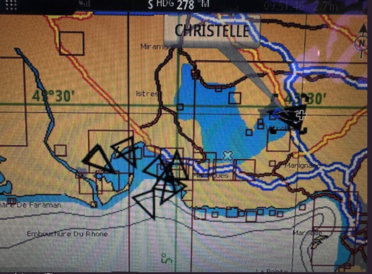

« Répondre #22 le: 08 Août 2025 17:20:31 »

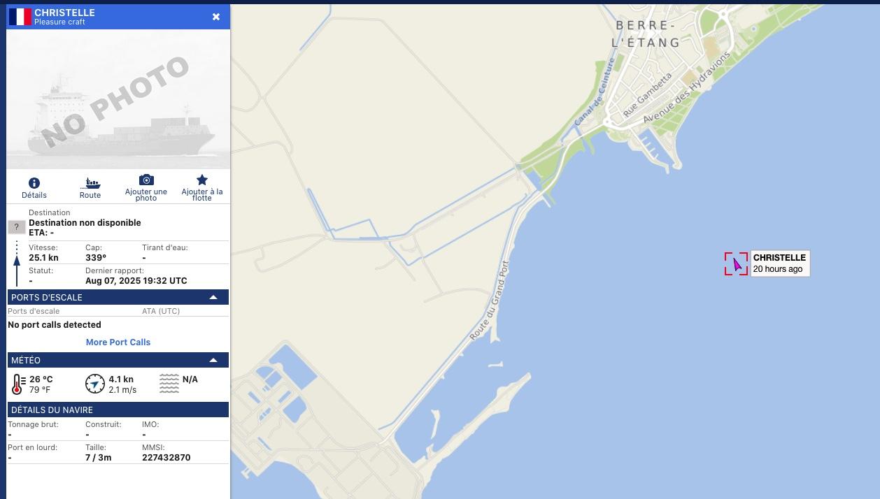

Apparemment l’AIS fonctionne bien que sur etang de berre il y as peu de relais AIS :
Messages: 13935
« Répondre #23 le: 08 Août 2025 19:09:34 »
c'est comme ici ( etang de Thau ) , il y a moins de stations réceptrice de Marine traffic que de vesselfinder.
c'est quoi ton AIS ?
