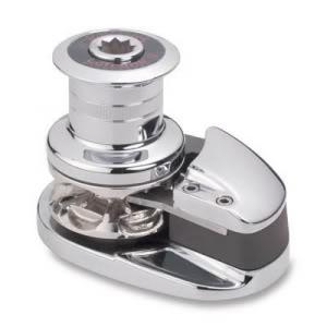

Pour ma culture et apres quelques recherches sur le NET je voudrais savoir a qui sert la POUPEE qui est montée ou pas puisque c'est une option sur les guindeaux.
Messages: 4943
« Répondre #1 le: 07 Décembre 2011 17:13:30 »
Excellente question Steeve, je dirais qu'à condition que le fonctionnement de la poupée soit indépendant du galet de chaine elle pourra être utilisée comme un cabestan c'est à dire pour treuiller le bateau en enroulant un bout sur 3 ou 4 tours. maintenant si elle est totalement solidaire du galet de chaine alors je ne vois pas trop
Pour certains guindeaux où elle peut être verrouillée, la poupée est utilisée comme une bite d’amarrage.
Amis utilisateurs merci de vos compléments à ce sujet  Sourire Sourire Sourire

Je ne vois pas ce que vous appelez une poupée ? et pourtant j'ai un guindeau
Messages: 4943
« Répondre #4 le: 07 Décembre 2011 19:16:44 »
Philippe la poupée est une sorte de bobine verticale au-dessus du guideau et qui fait office de cabestan.
Messages: 2532
« Répondre #5 le: 07 Décembre 2011 20:31:10 »
                   C'est vrai Thierry, mais il existe aussi des guindeaux avec une poupée à l'hrizontale   Sourire

Merci Thierry,
Mais au dessus il y a un plateau qui déverrouille cette poupée, c'est cela ?  Sourire
Enfin, pour moi c'est comme cela !
« Répondre #7 le: 07 Décembre 2011 23:19:11 »
oui on actionne la poupée en déssérant l'embrayage du plateau  Clin d'oeil

« Répondre #8 le: 08 Décembre 2011 01:08:24 »
En image :

« Répondre #9 le: 08 Décembre 2011 14:30:30 »
Merci Jean Luc  Sourire
OK pour moi, j'ai vu !  Sourire
Je n'ai pas ce modéle, j'ai exactement le même que toi.

        Mais ... bof ... la réponse à la question a déjà été donnée ... c'est un winch (à bout) autrement
        dit, la poupée c'est pour les amarres (bouts)  et le guindeau sait aussi prendre une chaîne ...
