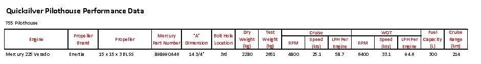

Je te communique un extrait du tableau que Quicksilver avait pendant un certain temps été affiché sur son site et qui était bourré d'incohérences. J'espère que ton concessionnaire ne l'a pas trop suivi à la lettre car pour moi la position moteur était fausse et les vitesses et conso aussi.
Résultat il m'a fallu faire 2 sorties d'eau à mes frais !!! 1 pour constater que c’était pas bon et 1 pour remonter le moteur d'un trou.
Cela dit il n'y pas eu réellement de différence entre les 2 réglages à part la vitesse de pointe qui est passé à 34nd au lieu de 30 ainsi que 2 gerbes d'eau qui n'apparaissent plus à 22 nds
Donc si j'ai un conseil ne lâche rien et fait en sorte que ton bateau soit au top avant de le récupérer définitivement car après c'est beaucoup plus compliqué.

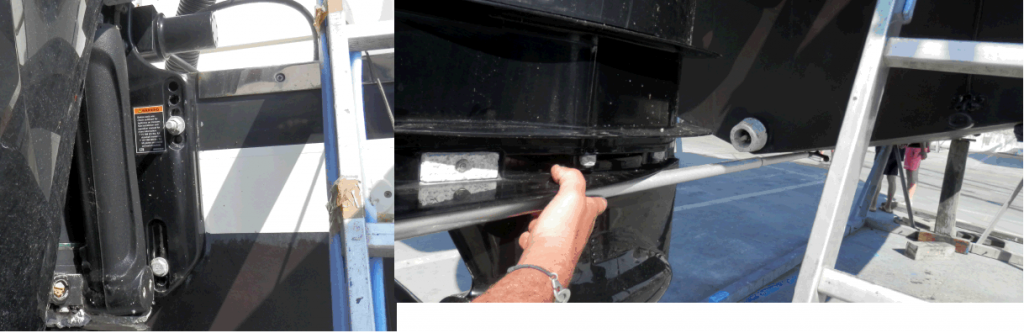

Je te mets aussi la position du moteur avant qu'on le remonte au 5eme trou. On voit que la plaque anti-cavitation est juste dans l'alignement du fond de la coque alors que maintenant elle est légèrement au dessus.

Je te mets aussi la position du moteur avant qu'on le remonte au 4eme trou.
Si un modo peut corriger une erreur j'ai mis au "4eme trou" au lieu du 5eme c'est à dire le dernier

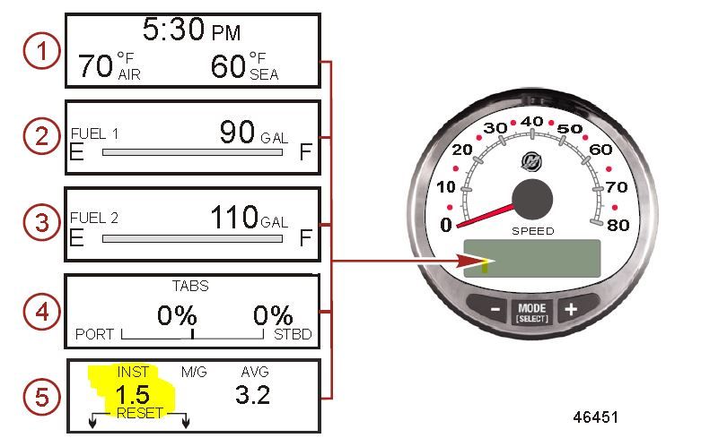

Une petite question également : j'ai demandé au mécano d'afficher sur le smartcraft la conso. carbu en temps réel. Il ne l'a pas trouvée. J'ai essayé de faire défiler les données mais pas réussi non plus ! Comment puis-je la trouver ? Merci d'avance

Hervé sur le compteur de vitesse sc1000 1 des premiers paramètres selon la programmation

Christian Est-ce qu'il existe un manuel d'utilisation du smartcraft en français ?
Hervé  Quicksilver Pilothouse 755 Verado 225cv Port d'attache : Diélette 50
« Répondre #13 le: 27 Septembre 2014 13:00:58 »
bonne lecture
