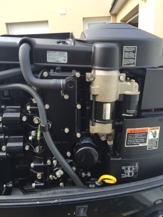

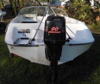

J’étudie actuellement une annonce pour un moteur  Afro !
Pierre (pelaskos) du fofo, que je remercie énormément, est allé voir le moteur pour moi  Grimaçant.
Je souhaiterais votre avis !
Que pensez-vous des moteurs MERCURY 90 Cv 4t à Carburation ?
Leurs fiabilités / leurs faiblesses / point particulier
Bref le plus d’info si possible !
Pour le moteur à vendre voici les infos :
Mercury 90 cv 4t carburation de 2002 avec 400 heures
Aspect extérieur passé mais l’intérieur est propre !
Pierre qui l’a vu lui semble  dit qu’il tourne bien et a été entretenu par un professionnel normalement y a les factures
Qu’en pensez-vous ??
Et voici les photos :
White Shark 225 / Yamaha 200 HPDI.
Port Les Sables-d'Olonne 85
Messages: 5723
« Répondre #1 le: 26 Octobre 2014 15:18:16 »
oui j étais ce matin pour voir ce moteur (le vcf c'est de l entraide j étais sur place pour Gaétan ) bon pour moi le moteur a démarré a froid quart de tour très bonne pression de la pissette ralenti stable pas de trou a l accélération  mais c'est vrai il attend votre avis le proprio dois envoyer les factures d entretien par mail comptant sur votre expérience a tous car l achat moteur occasion pas évident Pierre

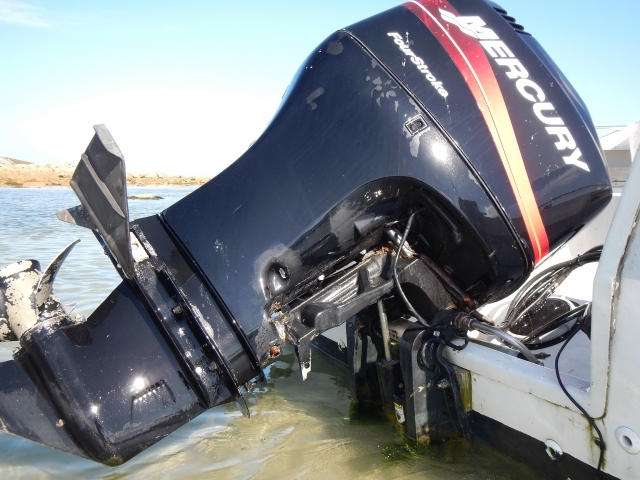

ou plutôt celui ci -dessous  ( en 2 temps

« Répondre #6 le: 26 Octobre 2014 19:19:19 »
Salut, je te conseille de faire déposer les anodes de bloc moteur avant un éventuel achat.... !! Si tu as des factures celles ci, c est très bien mais encore faut il avoir tout souffler correctement un maximum avant de remonter les nouvelles...si on ôte pas le bouchon de sel derrière, cela ne sert pas a grand chose....!!
A part cela et le joint de montée d eau, pas grand chose a signaler sur ces moteurs..!! Si le circuit d essence est propre...
Ce moteur badgé "Mercury" est en fait un "Yamaha" qui eux même ont pris le bloc chez " Ford" comme on peut le voir sur les AAC!!
A+
Michael

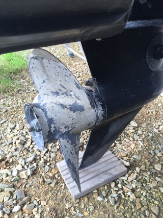

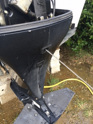

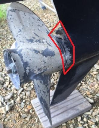

« Répondre #15 le: 27 Octobre 2014 12:11:58 »
Je déclinerai celui-ci ...

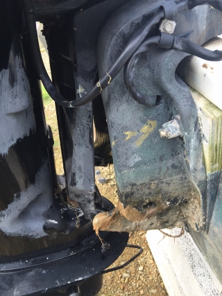

« Répondre #16 le: 28 Octobre 2014 19:36:24 »
Le moteur est bien propre à l'intérieur car le capot n'a pas du être soulevé souvent  Très souriant Très souriant Très souriant  L'état du support de trim et des axes de rotation du moteur me feraient un peu peur .....  je passerais mon chemin   Embarrassé   Si en plus les anodes internes n'ont pas été changées    On voit que l'hélice et le bas de l'embase devaient tremper dans l'eau à l’arrêt ..... bonjour l'électrolyse ....
« Répondre #17 le: 28 Octobre 2014 20:10:49 »
C'est difficile à dire. D'ailleurs à quel prix il le vend ?
Il faudrait retracer la vie du moteur. A-t-il vraiment servi dans le milieu ostréicole car 400 heures pour un moteur de 2002 c'est faible  ?
En fait beaucoup de questions..............  Indécis Indécis Indécis Indécis
Extérieurement il n'a pas l'air au top.

« Répondre #19 le: 28 Octobre 2014 21:29:48 »
Le moteur est bien propre à l'intérieur car le capot n'a pas du être soulevé souvent  Très souriant Très souriant Très souriant  L'état du support de trim et des axes de rotation du moteur me feraient un peu peur .....  je passerais mon chemin   Embarrassé   ....
c' est l' option retenue par Méca85 ...
... Embarrassé   Si en plus les anodes internes n'ont pas été changées    On voit que l'hélice et le bas de l'embase devaient tremper dans l'eau à l ’arrêt ..... bonjour l'électrolyse ....
complètement d' accord  ...
je suis un peu "dubitatif" sur les traces de corrosion ( électrolyse ?? ) près de l'hélice ....
De ce fait, je me demande dans quel état se trouvent les roulements et les engrenages voire .. l' arbre d' hélice
Messages: 19558
« Répondre #20 le: 28 Octobre 2014 21:47:00 »
... De ce fait, je me demande dans quel état se trouvent les roulements et les engrenages voire .. l' arbre d' hélice
