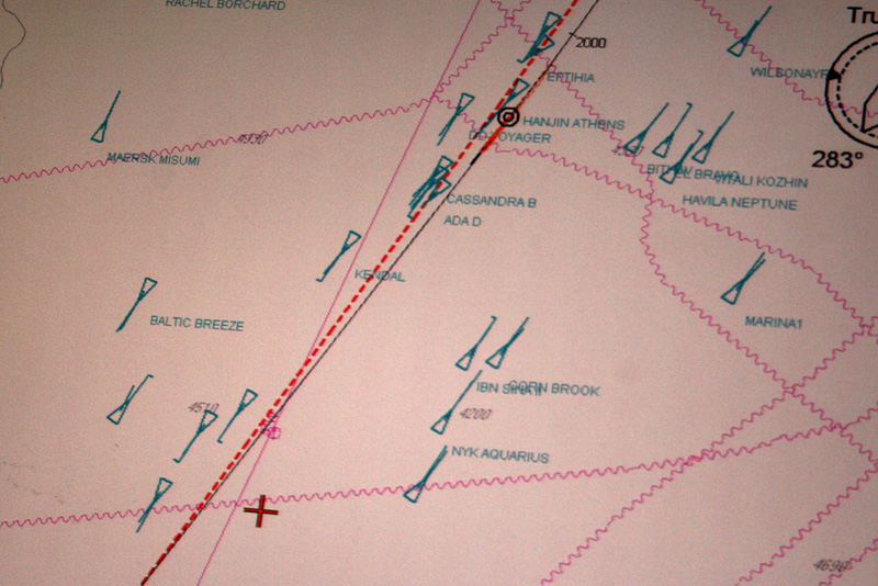

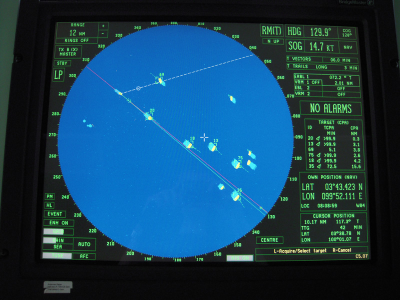

Messages: 1751
« Répondre #36 le: 12 Février 2015 22:10:38 »
Voilà je pense qu'on a tous les éléments, grâce à Philippe qui possède ce genre de radar...
Donc comme tu dis Anterak :
- un radar ne te sera utile que de nuit / par temps de brume, uniquement pour repérer d'autres navires (en aucun cas des objets flottants dangereux)
- installer un émetteur / récepteur AIS suffit amplement pour "être vu" comme tu le souhaites par les autorités notamment. Une photo perso pour donner un exemple de visualisation sur un système de carte électronique moderne à bord d'un cargo récent.
J'ajouterais que (suite à tes questions) :
- tu peux en effet stopper ton émetteur AIS si tu le souhaites
- tu peux monter ton émetteur sur ton antenne actuelle si tu préfères et que tirer un autre câble est compliqué. il faut juste ajouter un multiplexeur (le "splitter" de ton devis).
reste plus qu'à se décider  Grimaçant
@ PIER ILDUT, en effet les radars de plaisance ne peuvent pas être aussi bons...
Un HD18 comme celui de Philippe a une puissance de 4 kW, est placé à 2 mètres au-dessus de la surface, affiche une image sur un écran de GPS...
Un pro comme ceux dont je parle (de mémoire celui de ma photo était un Sperry Marine mais j'utilise surtout du SAM et du FURUNO, dont les derniers sortis) fait 12 kW, est placé à 40 mètres, possède son propre écran 24" et une multitude de réglage à appliquer au signal reçu : et quand les conditions se dégradent, il devient parfois très compliqué d'obtenir une image correcte et de pouvoir discerner des petits navires inférieurs à 25 mètres. Et ce, sur des appareils à plus de 20.000 € montés par des spécialistes...
