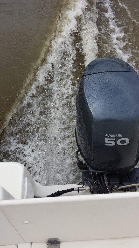

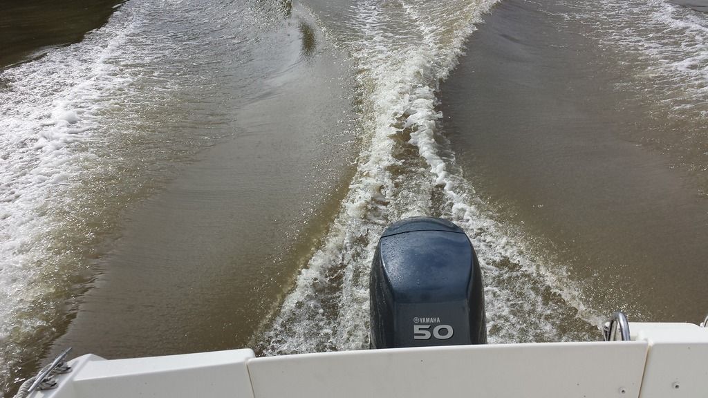

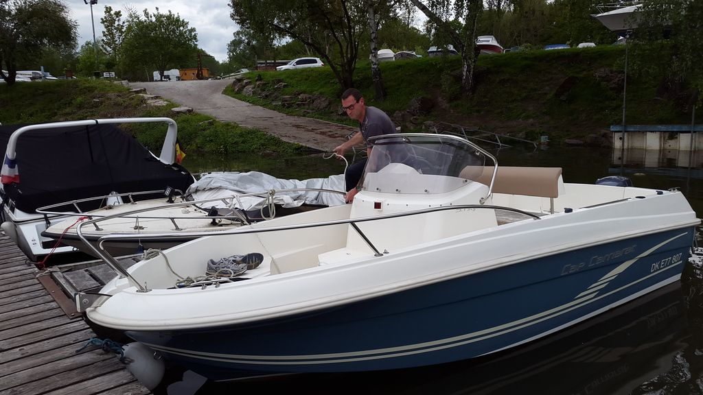

Mais la petit problème derrière une gerbe d'eau qui remonte surement du à la sonde que j'ai fait installer en même temps que l'antifouling ,j'espère que vous aller pouvoir m'aider à résoudre ca  Clin d'oeil
Ca me tracasse ,j'ai comme même payer une prestation  ca veut dire qu'il faut que je ressorte le bateau de l'eau  Indécis
Retour au port bonjour messieurs  Bisous
une petite vidéo ou on voit un peu mieux la gerbe d'eau qui remonte jusqu'au dessus du moteur ,j'ai lu que de scotcher le support de la sonde pouvait résoudre le problème ! sinon est ce possible que se soit l'inclinaison de la sonde ?
A suivre ......

« Répondre #2 le: 09 Mai 2015 14:18:06 »
pour la gerbe d' eau c'est la sonde car j' ai eu lemme probleme sur mon quick
j' ai remonté la sonde la base à ras du fonddu bateau et plus de probleme

Pour la petite gerbe d'eau, ce n'est pas très prononcé.
Néanmoins, en remontant légèrement la sonde, le problème devrait être corrigé.

Elle grandi avec la vitesse au moins 40 cm au dessus du moteur ,quand on dit remonter la sonde c'est l'inclinaison ou faut faire des autres trous et remonter le support

« Répondre #6 le: 09 Mai 2015 17:46:07 »
Elle est peut-être un peu trop bas en effet...
Quel est le modèle ?
Quand tu regardes la sonde de profil, il faut en gros que le "milieu" (la moitié de la hauteur) soit au niveau de la coque. Elle ne dépasse donc que d'un centimètre, grosso modo.
Si elle n'est pas trop basse et bien placée (mon cas, puisque j'avais déplacé la mienne suite au même souci rencontré), il arrive quand même qu'un gerbe se forme car l'eau passe à travers les espaces du support.
Perso j'ai rempli ces interstices au sika noir et c'est bien mieux Clin d'oeil

« Répondre #7 le: 09 Mai 2015 21:11:40 »
Normalement sur une sonde TA tu as un réglage de +/- 2 cm sur chaque axes pas besoins de repercer ta sonde reste a l'horizontale il te faut juste la faire remonté de 2 mm au dessus du bas de ta coque...

« Répondre #12 le: 13 Mai 2015 10:21:08 »
Suite de la gerbe d'eau,
J'ai reussi a devisser les deux visse qui tienne la sonde sans sortir le bateau de l'eau le tournevis sous l'eau 😃mais je pense l'avoir remonter trop haut  car maintenant ca vient eclabousser le coter du moteur mais ca ne passe plus au dessus je vais essayer de faire une photo ,ou alors elle est de travers !
« Répondre #13 le: 13 Mai 2015 10:54:04 »
Oups, un réglage à flot de la sonde, c'est chaud.
Perso sur mon ancien bateau, j'avais le même souci que j'avais réglé en posant une bavette au dessus.
J'avais préféré cette solution car lorsque je la remonté trop pour ne plus avoir de jet, elle décroché en navigation.
Le réglage de l'inclinaison peut également avoir un petit effet pour limiter le flux d'eau qui passe par dessus.
Mais en tout cas... profite bien de la bonne saison Sourire

« Répondre #14 le: 13 Mai 2015 12:25:32 »
Pour éviter ce genre de souci, et pour pouvoir changer de sonde sans avoir à sortir le bateau de l'eau, j'ai monté la mienne sur un rail.

De ce que je vois, je ne sais pas si c'est optique, mais Jean Fi j'ai l'impression que tu as laissé ton moteur en trim négatif, ce qui peut aussi faire gerber l'eau sur les côtés ...
Mais comme l'ont dit les copains, rien de bien méchant, tu devrais pas trop la toucher pour le moment, attends peut-être de naviguer un peu plus pour te faire une idée avec du recul. Est ce qu'elle t'indique bien le fond aux différentes allures ?

« Répondre #22 le: 14 Mai 2015 01:45:13 »
Le probleme c'est que j'aime bien quand tout est clean ,et la ca éclabousse ,sinon elle ne décroche pas c'est déjà ca😀 .
Je vais bien trouver la position a force 😎
