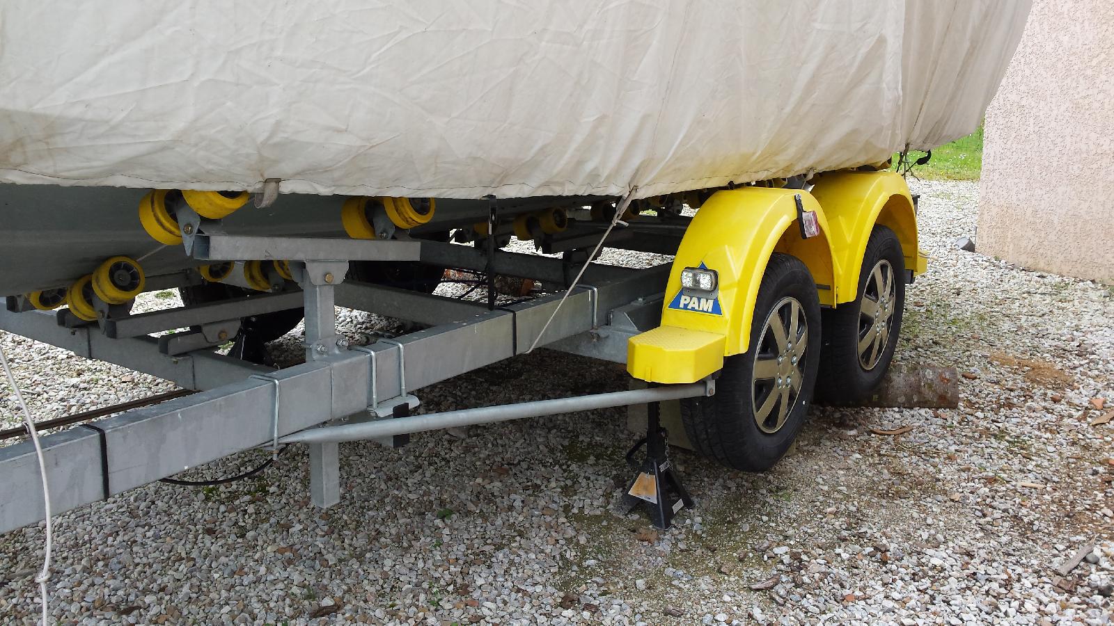

Je commencerai par la remorque qui est sur chandelle et vais donc en profiter pour vérifier les
moyeux de roues et système de freinage.

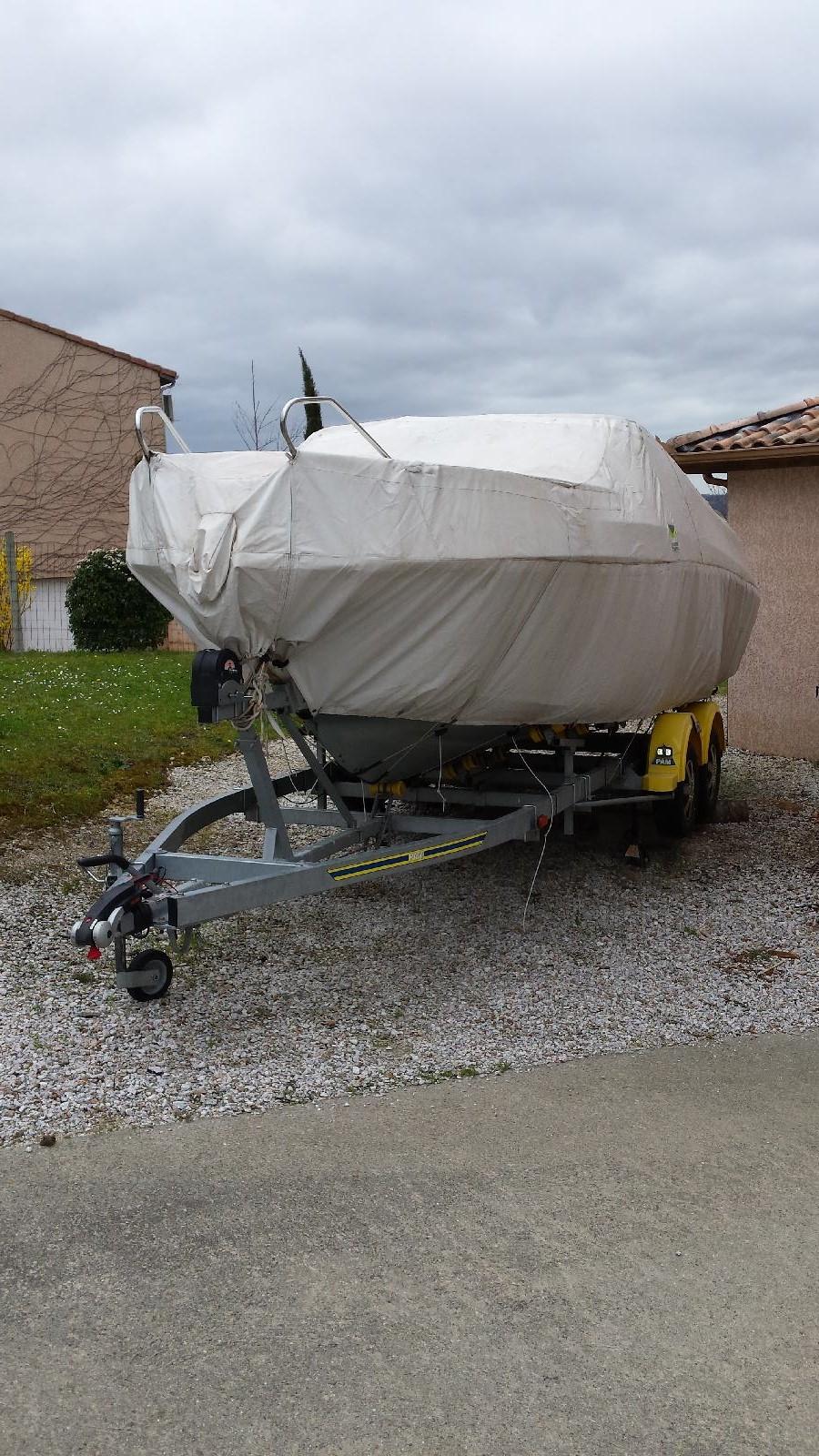

Photos du bateau en situation d'hivernage et sur chandelles:

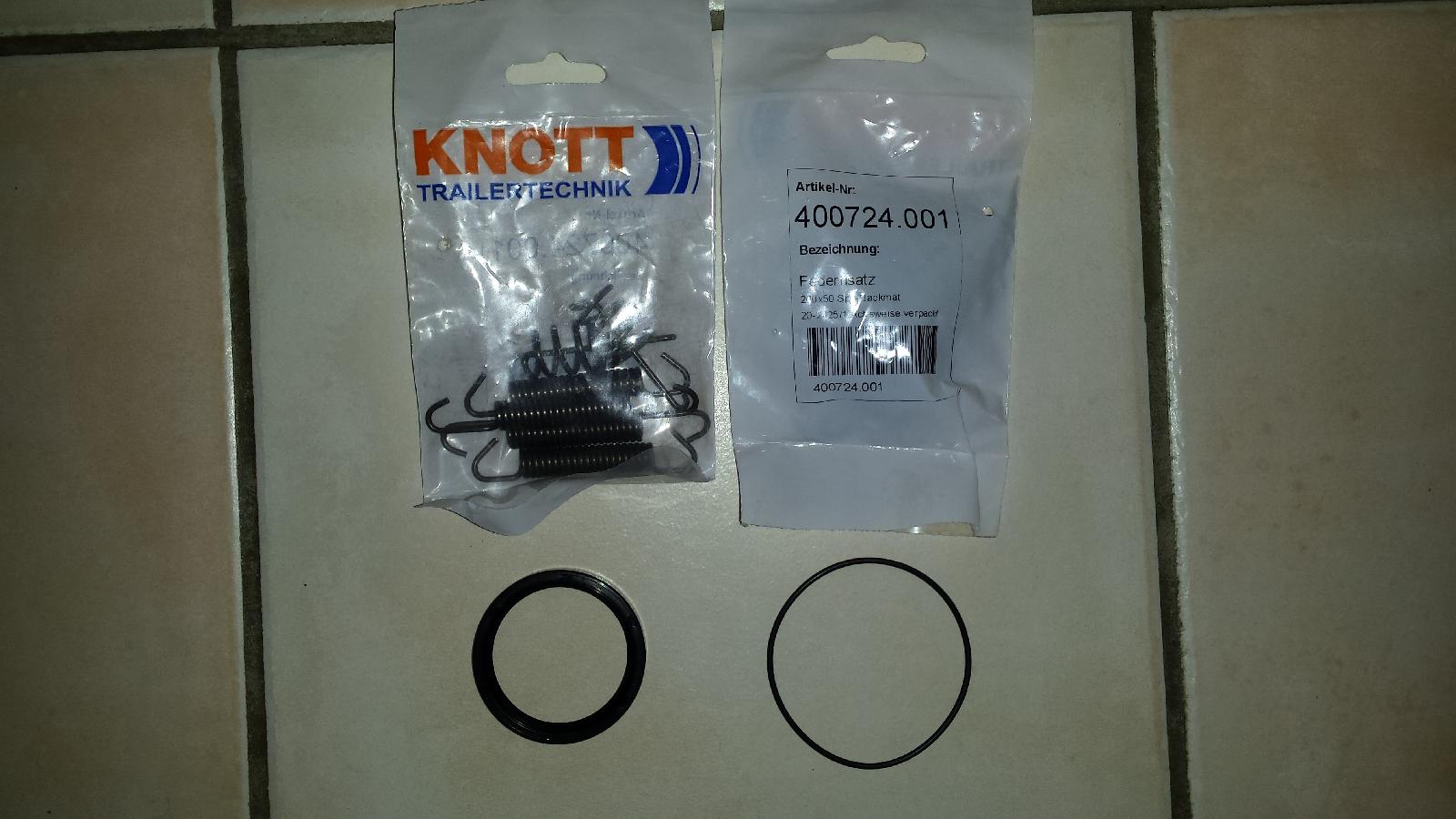

Photo des pièces à remplacer cette année :
un joint à double lèvres, un joint torique et les ressorts des mâchoires de freins.

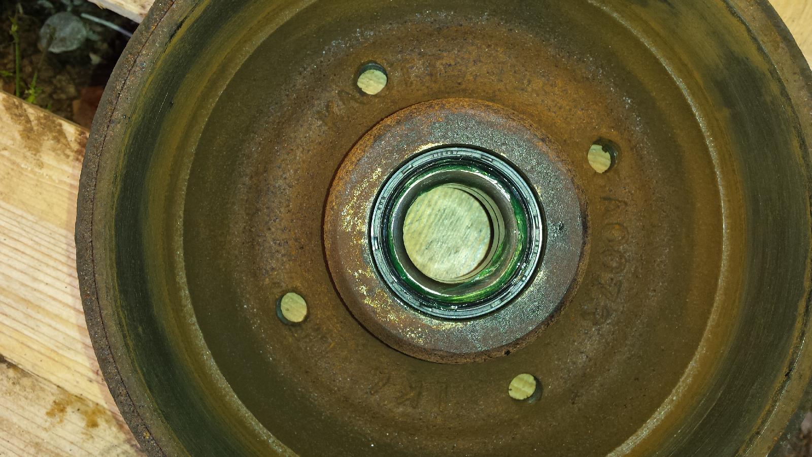

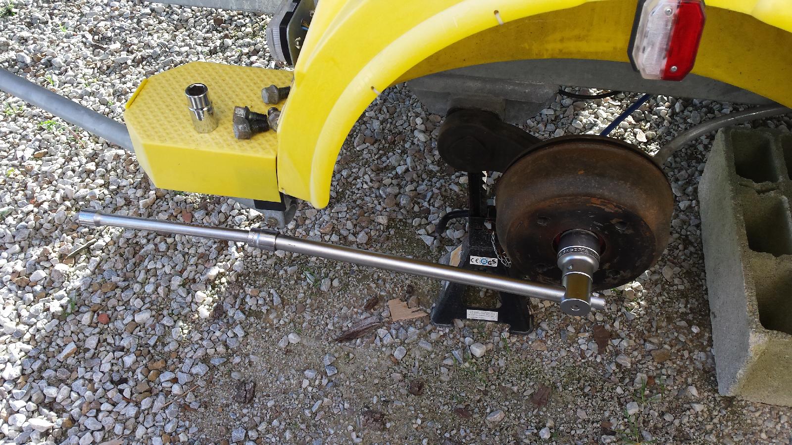

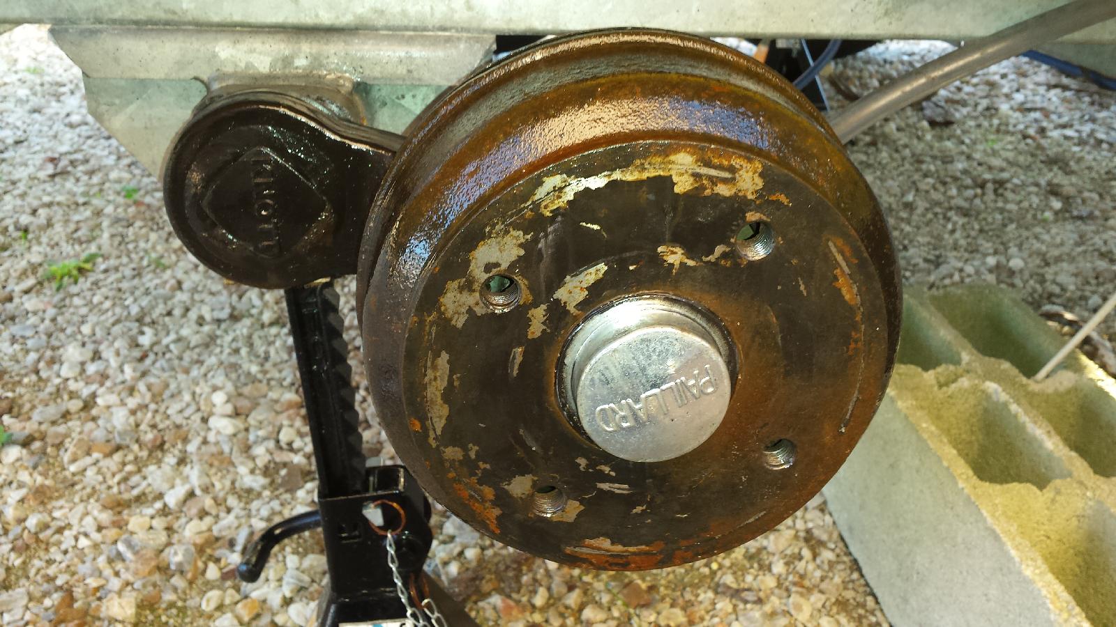

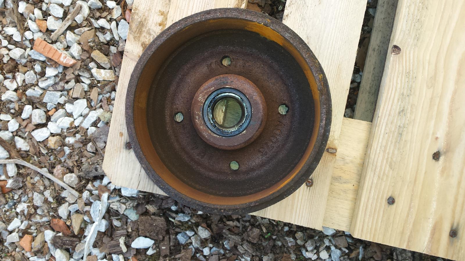

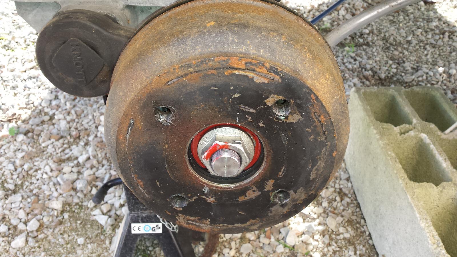

Pour commencer, dépose du moyeu tambour à l'aide la  douille de 36 et "un petit" levier  Sourire
Ici, nous pouvons déjà constater qu'il n'y a ni humidité ni oxydation dans le moyeu, c'est bon signe!  nageur

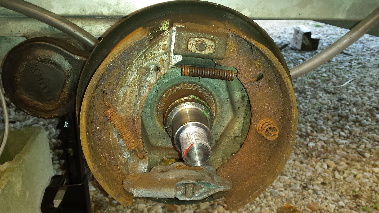

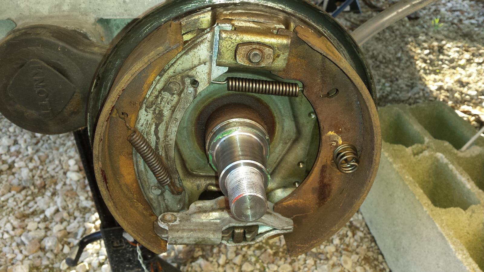

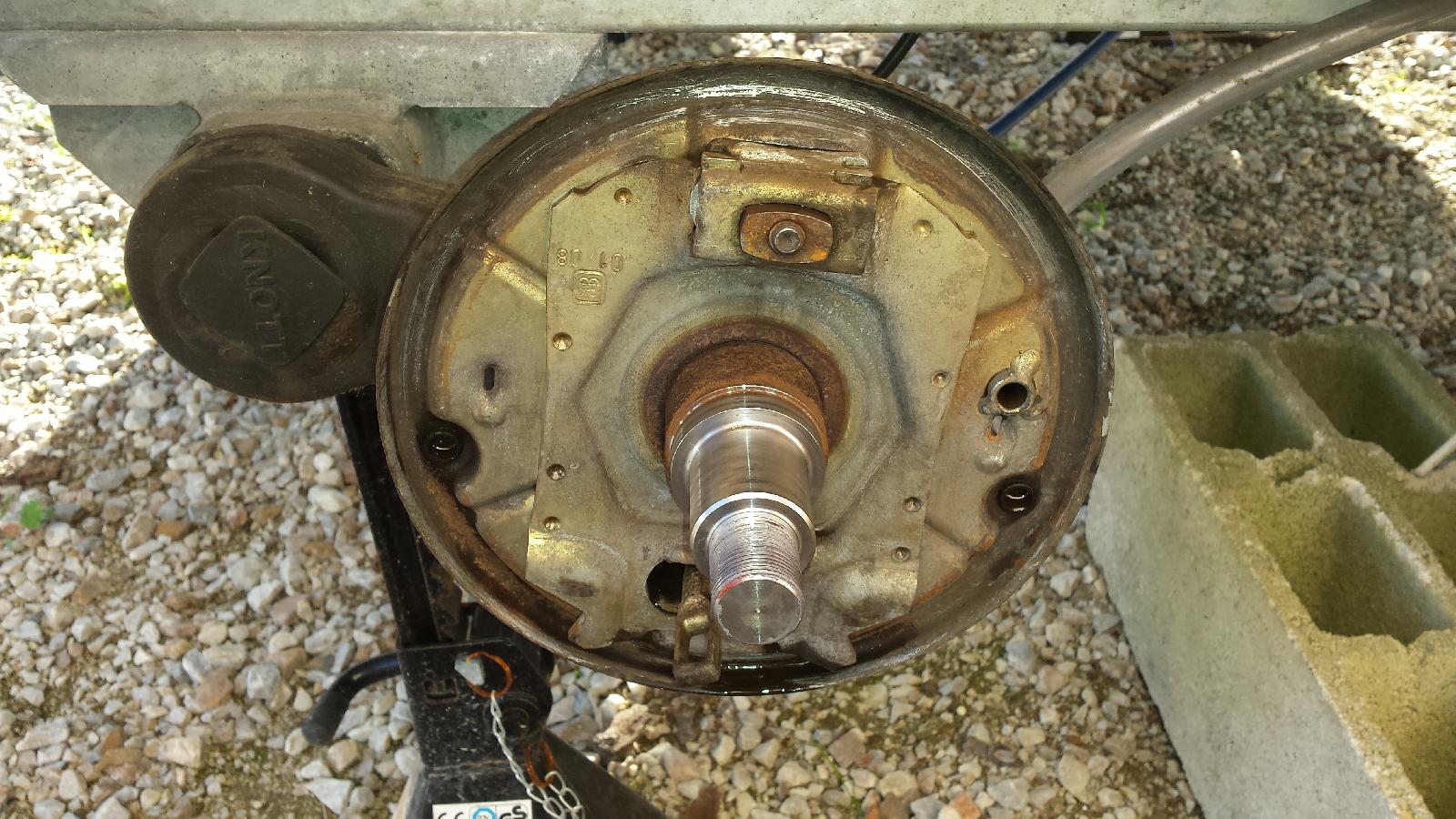

Là, je constate l'oxydation des ressorts et des tambours. (c'était prévu!)
J'ai donc démonté les mâchoires de frein, déglacé à l'aide de toile émeri, nettoyé tout la flasque
et les pièces (écarteur et accroche câble) puis graissé le câble.
J'ai pris soins de passer de la toile fine sur la portée du joint à lèvres afin d'éviter que la légère corrosion
ne vienne détériorer les lèvres du joint, puis graissage de la portée de joint.

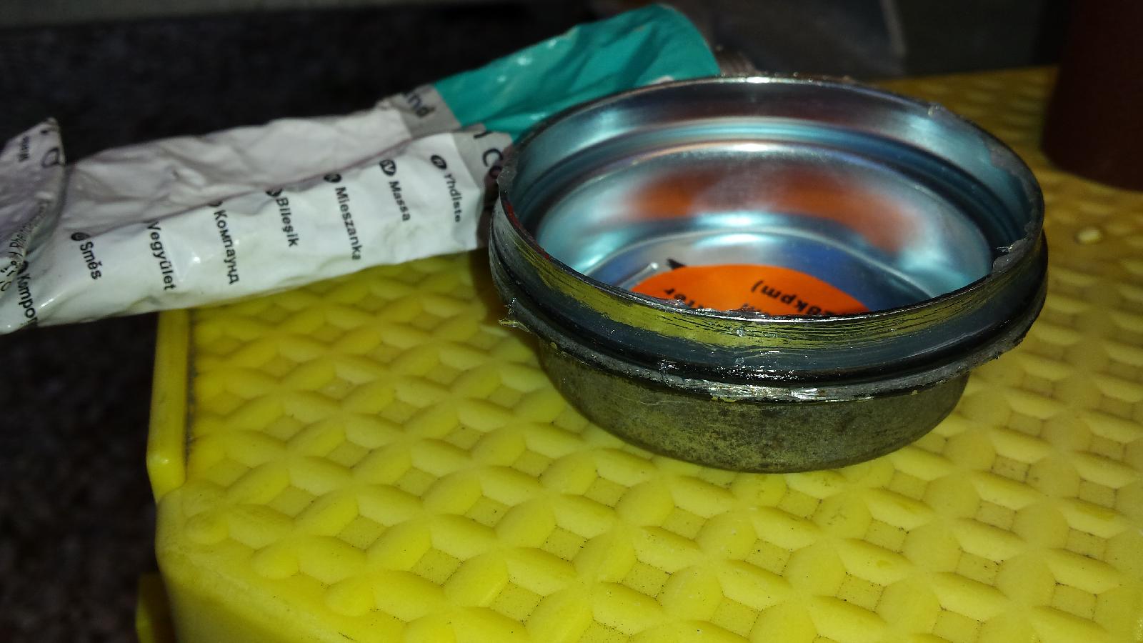

Puis, j'ai remplacé le joint à double lèvres et graissé.
Remplacement et graissage du joint torique du cabochon, pour cela j'utilise une graisse spéciale qui

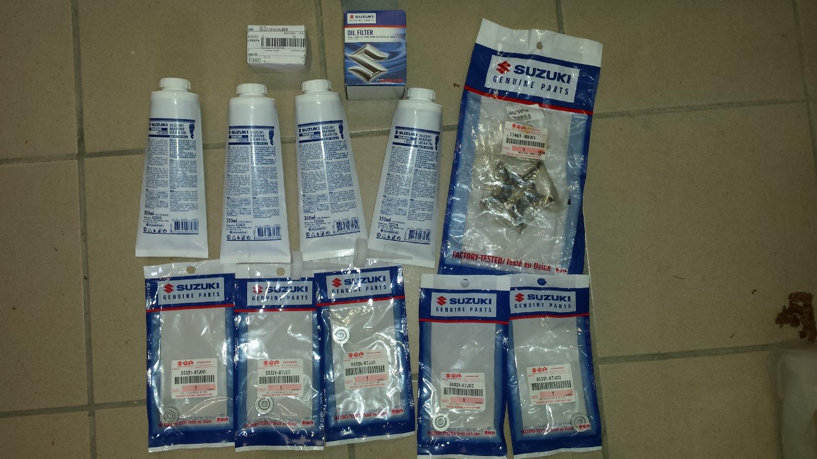

Photo des composants à remplacer sur le moteur :
Filtre à huile, anodes moteur, thermostat, turbine de pompe à eau (qui ne sera pas remplacée), huile d'embase.
Comme vous pouvez le constater, tous les composants sont d'origine constructeur,
oui, je sais je suis ouf mais j'assume!

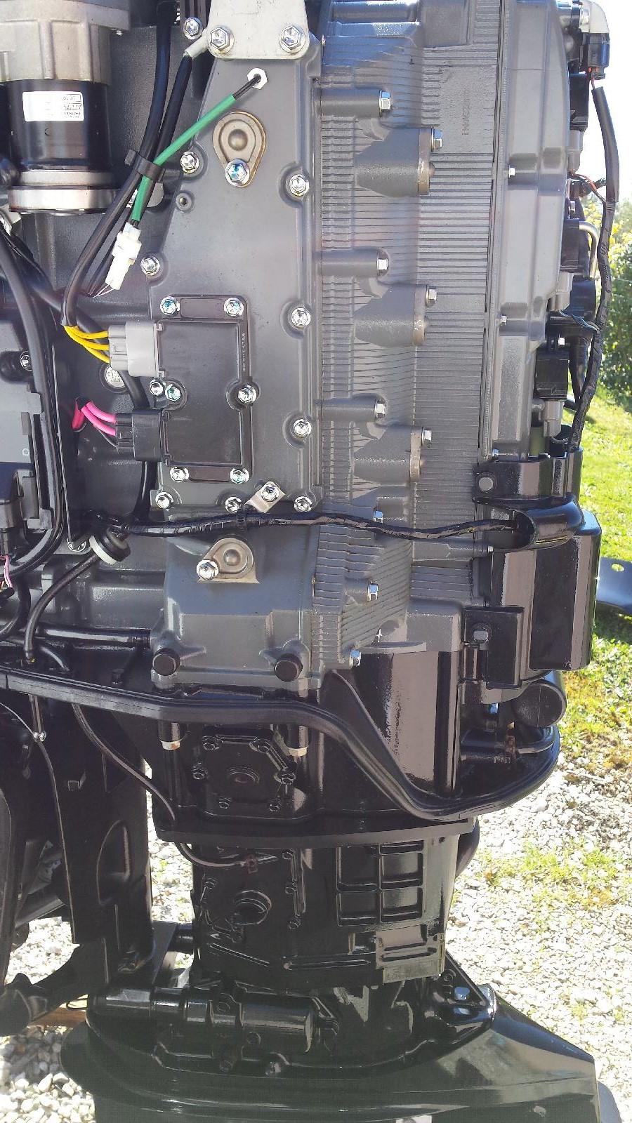

Photos du moteur avant révision :

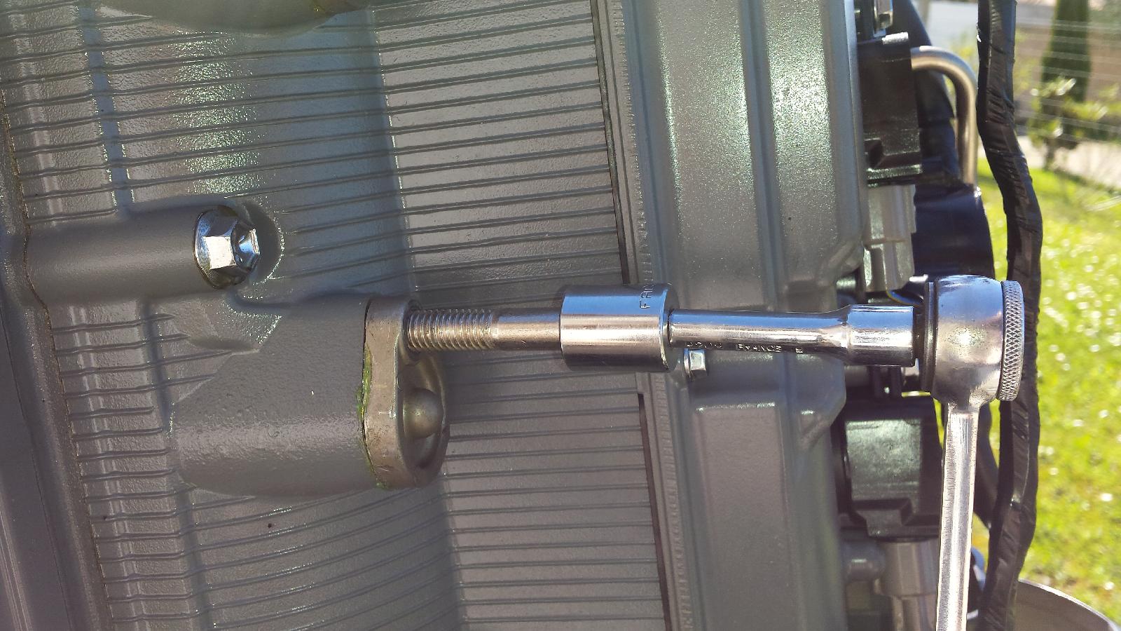

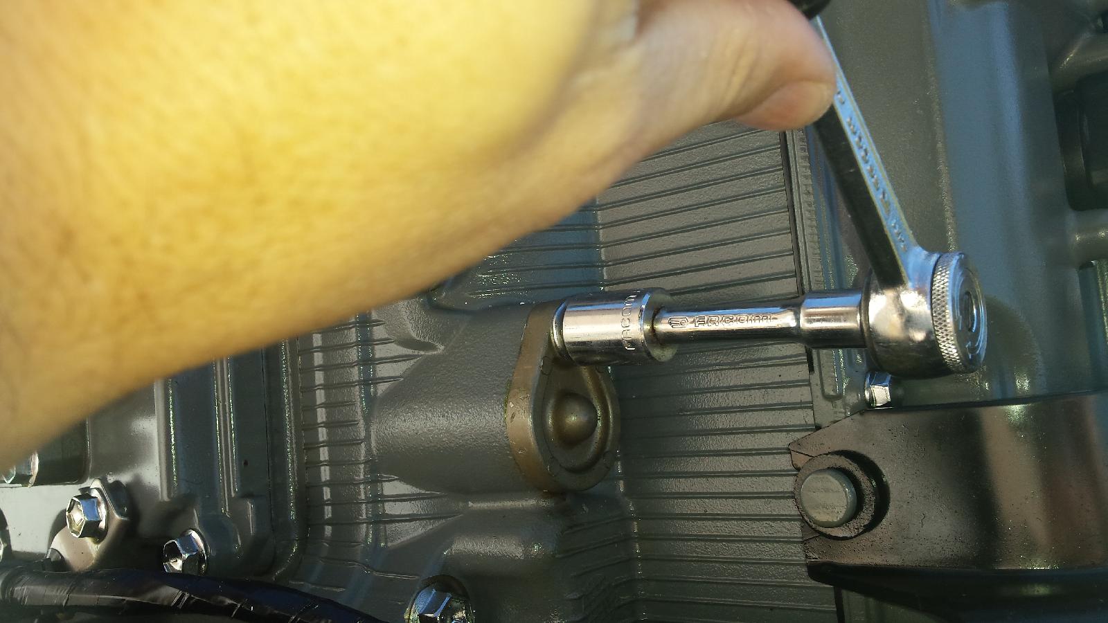

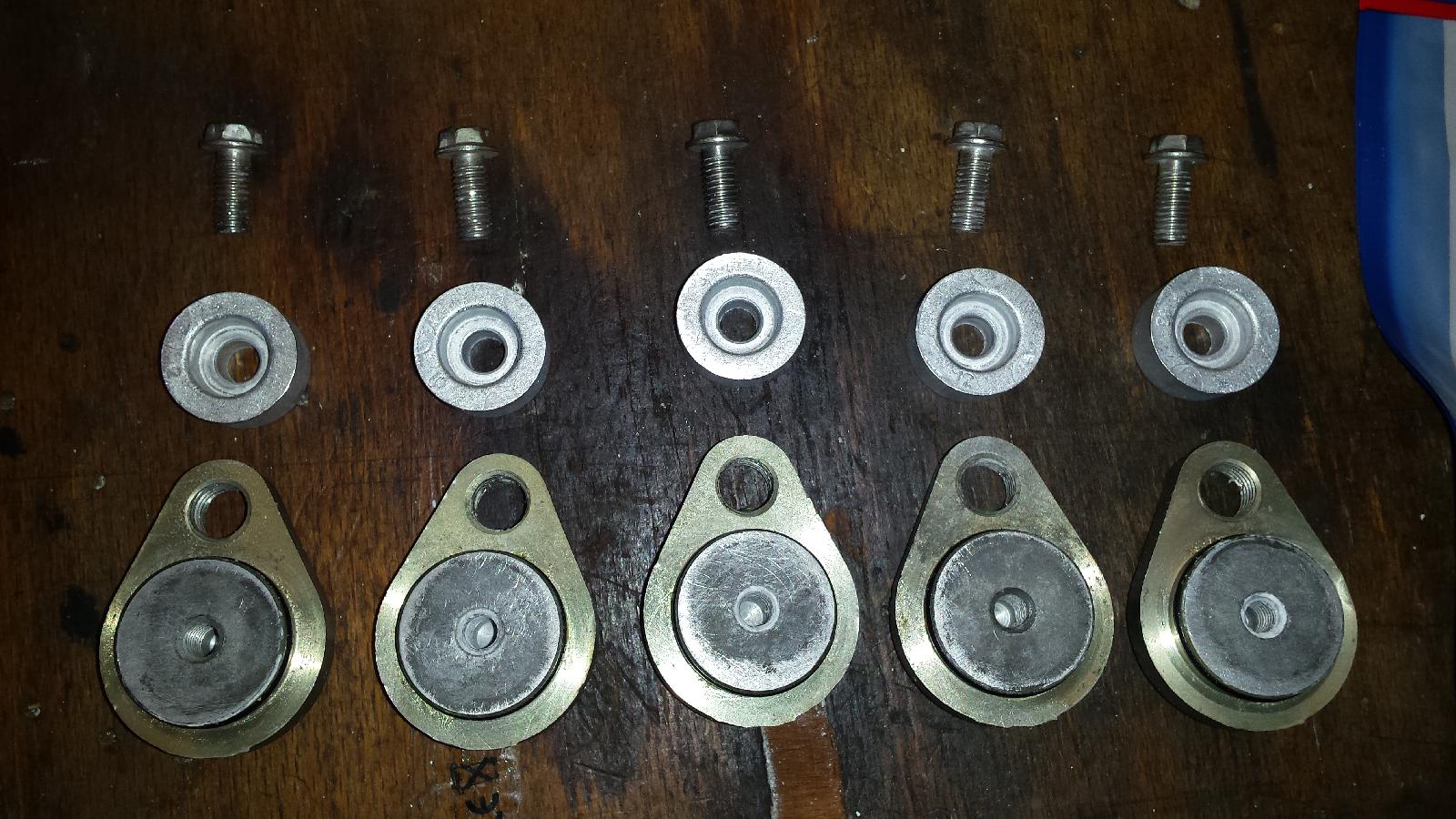

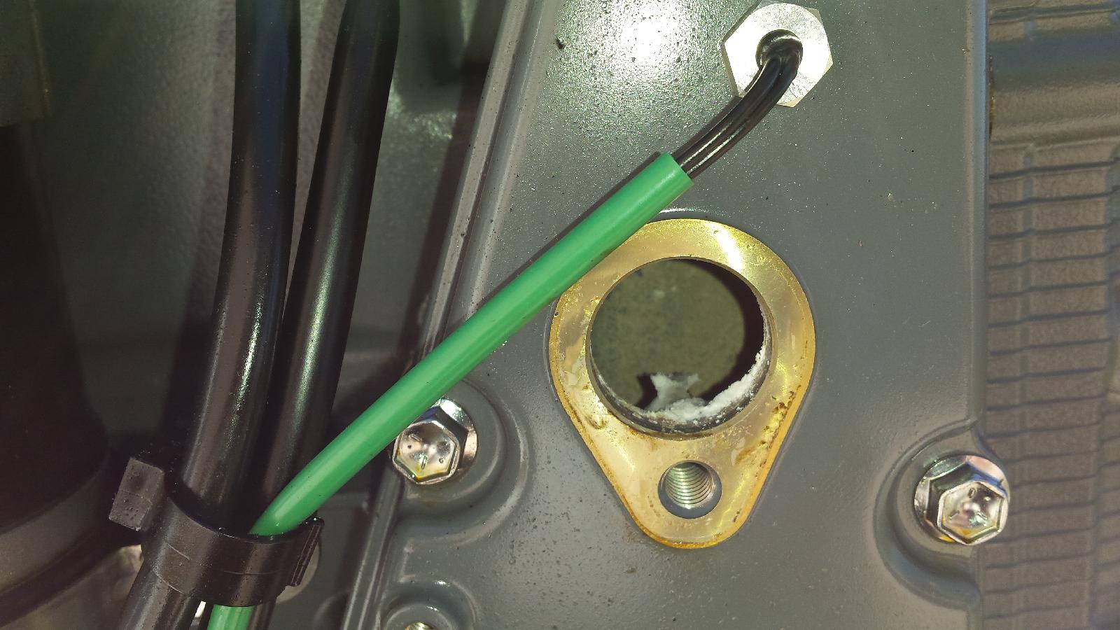

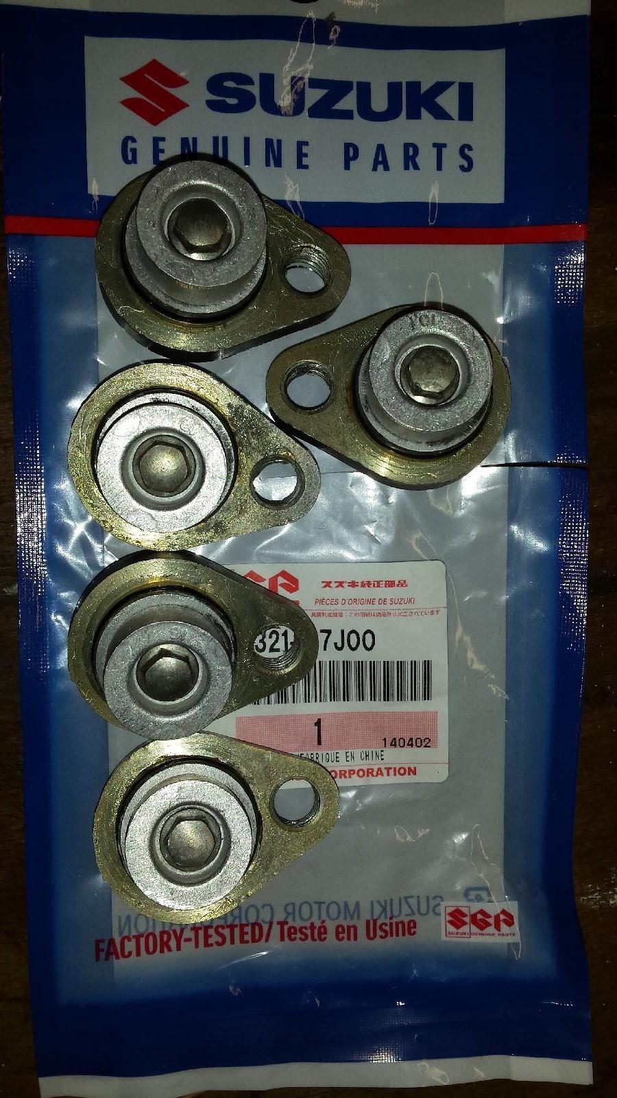

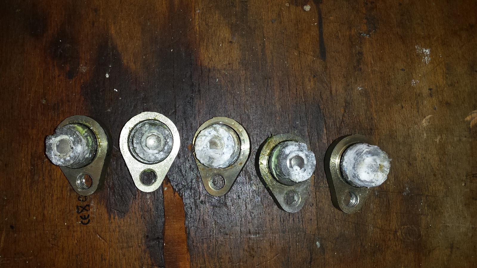

Dépose des 5 supports d'anodes moteur :
Pour retirer le support d'anode il y a un taraudage dans le support pour pouvoir l'extraire avec un boulon.
Etat des anodes après dépose, c'est pas du luxe de les remplacer.
Ensemble à remonter avec des anodes neuves
Ensemble supports anodes / anodes remontées

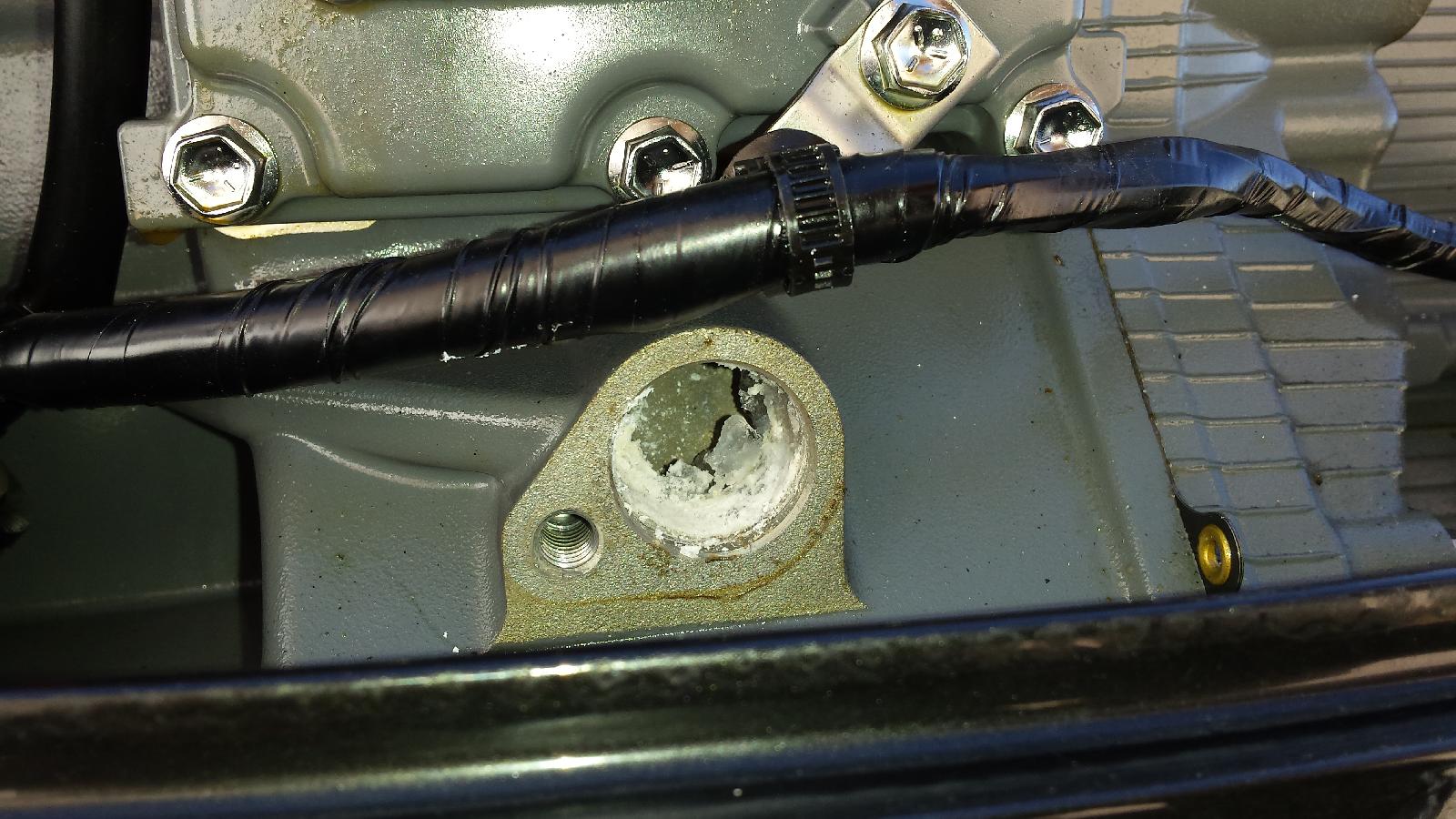

Etat du bloc à l'emplacement des anodes, il y a énormément de sel tout autours, les conduits sont propres.  Pleurs
Pour le remontage des supports d'anodes, j'ai aussi enduit les joints toriques de la graisse spéciale.

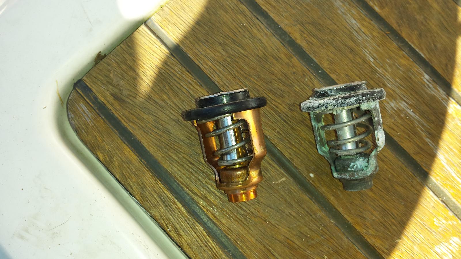

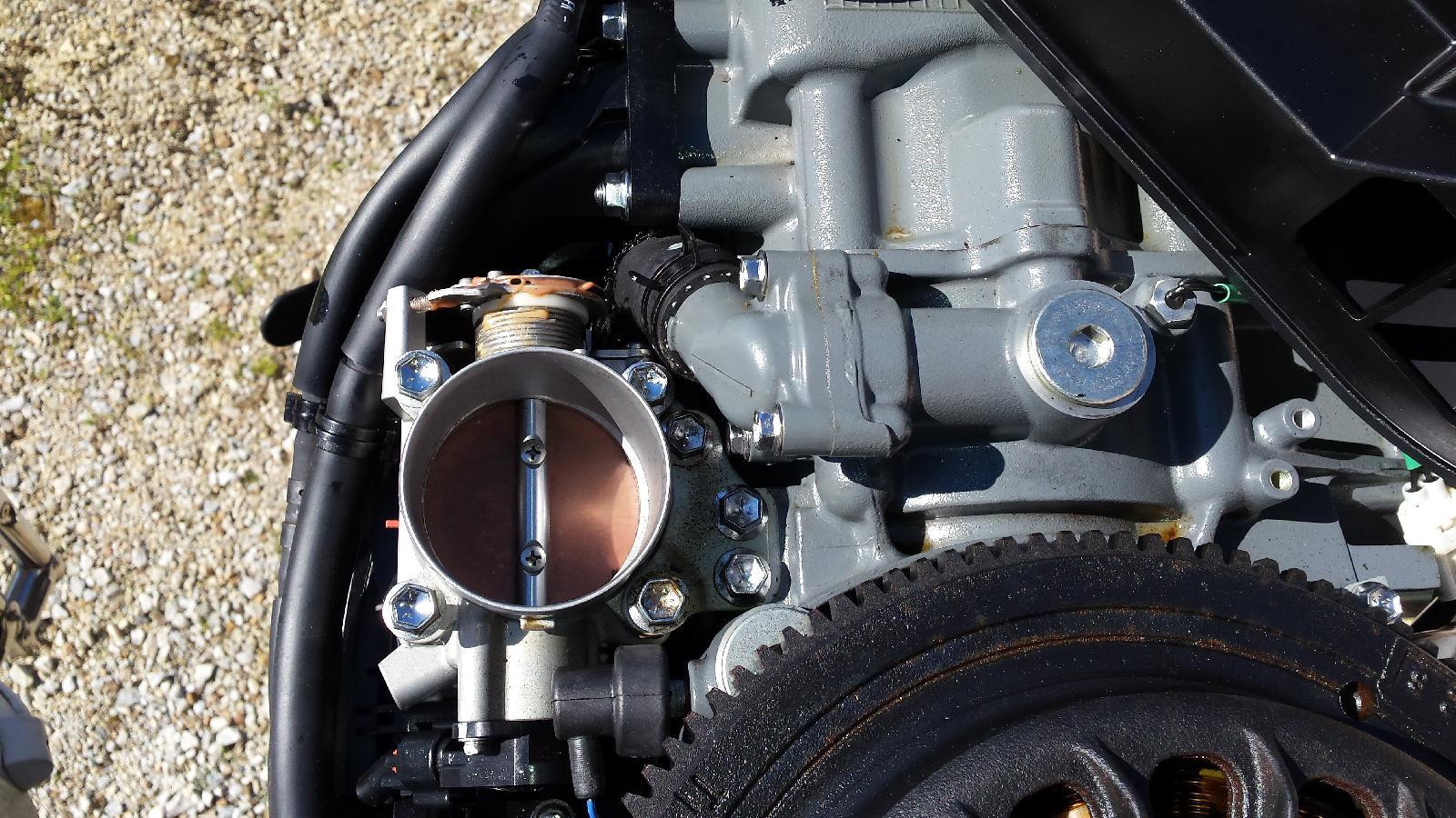

Remplacement du thermostat :
Super, pour y accéder il faut démonter le volet d'admission d'air  Triste
En prenant bien sûr soins de protéger l'entrée d'air par un chiffon...
Photo des deux thermostats, je pense qu'il était temps de le remplacer (dans les préconisations du constructeur)  Huh?

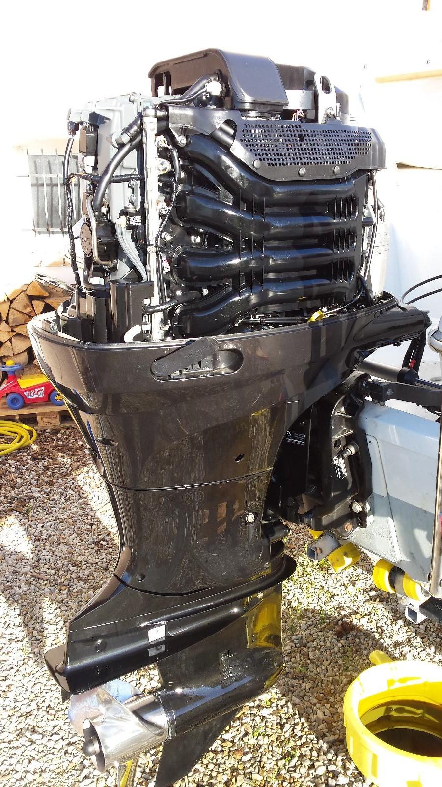

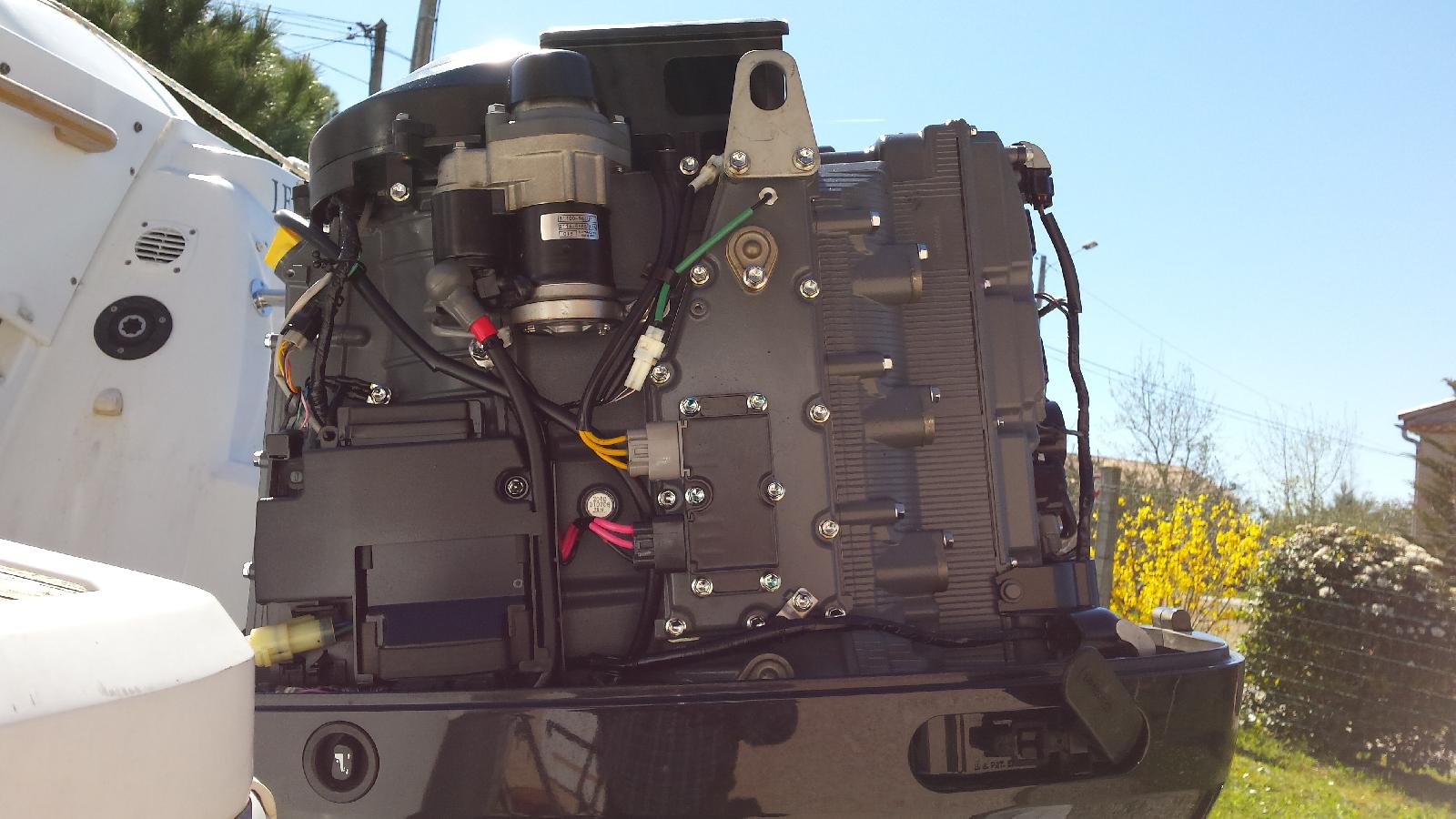

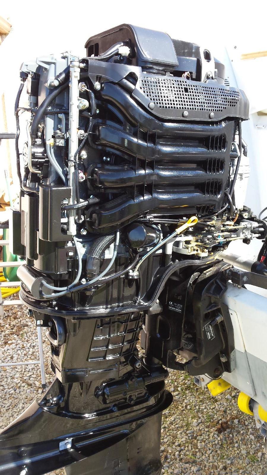

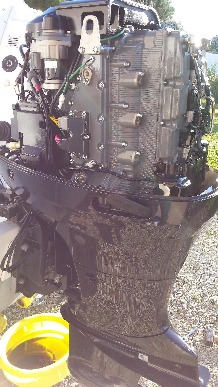

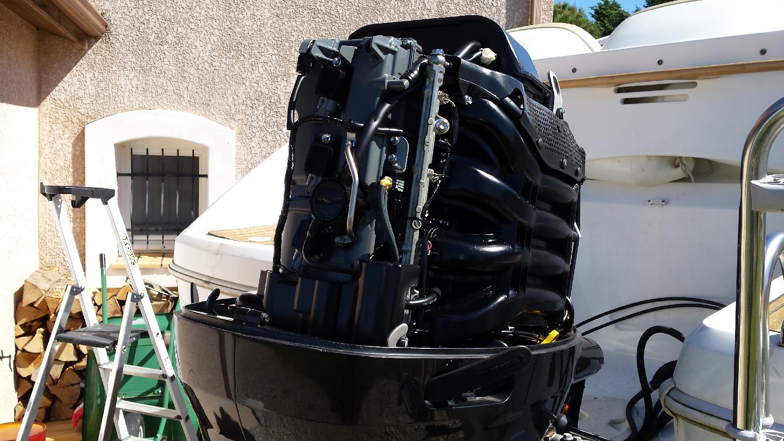

Photos du moteur avec tous les carénages démontés pour la vidange moteur et nettoyage :
Photos après vidange du moteur, remplacement du filtre à huile et vidange de l'embase.
La vidange de l'embase est importante car cela permet de s'assurer qu'il n'y a pas d'entrée d'eau
dans l'embase.
Par contre celle du moteur ça fait mal au cœur, l'huile a 35 heures et est encore très claire, je ne la referai
pas l'année prochaine.

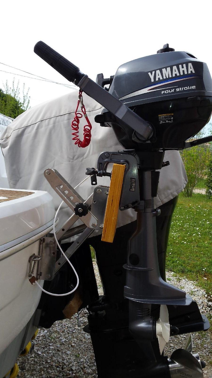

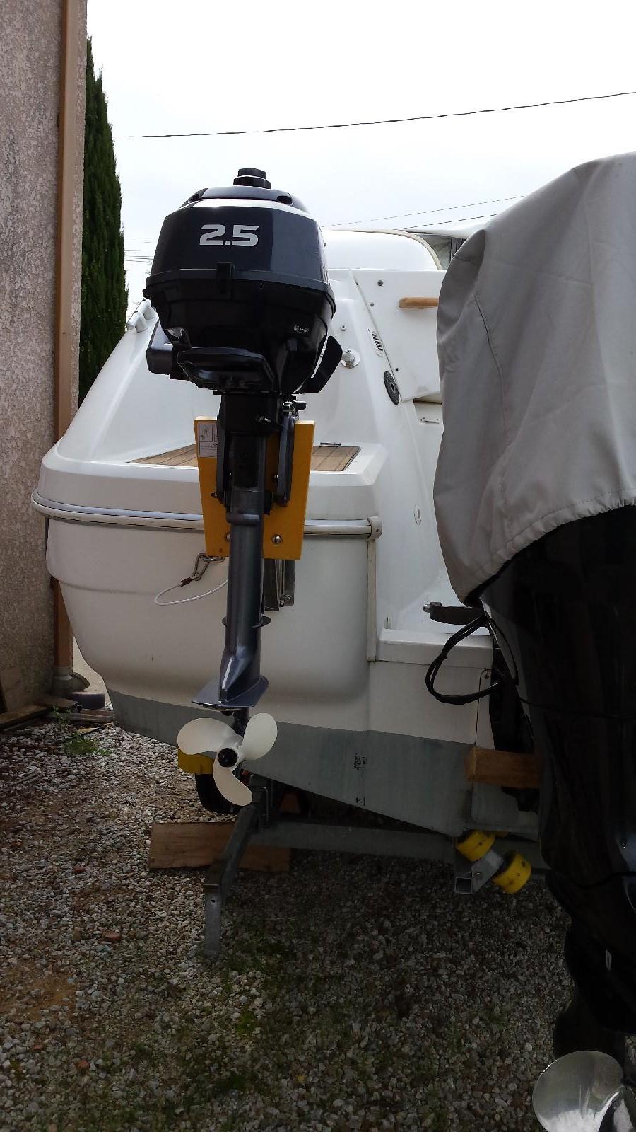

J'ai aussi installé une chaise moteur pour supporter le moteur de l'annexe, ci-joint les photos :
Pour cela j'ai eu besoin de mon fils Guillaume pour se glisser tout au fond de la cale et derrière le coffre
pour pouvoir visser les fixations de la chaise.  Tire la langue
