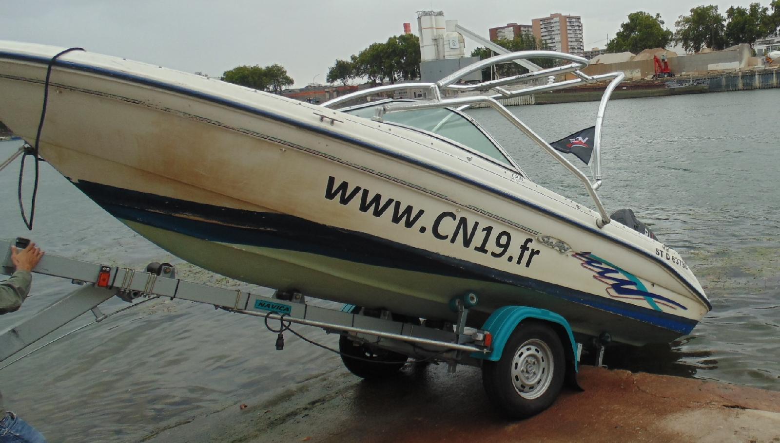

Il y a d' autres facteurs qui peuvent jouer sur l' effort auquel sera soumis le treuil  ; il me semble en avoir parlé a la suite de la diffusion de l' article sur le test des treuils .
C' est un sujet que je connais bien , car je préfère les remorques à timon central basculant plutôt que les chassis en "V"
C' est purement physique, mais lorsque ce timon cassant fait un angle "conséquent" par rapport à l' horizontalité ....
l'effort sera plus conséquent  Sourire
