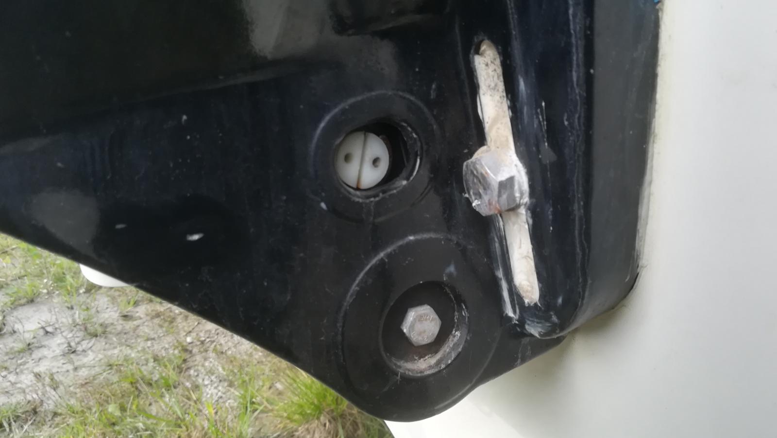

Voici la photo postée sur un fil de discussion de Pascal, on a a la fois la position des 2 trous pour la clé spéciale et la fente pour un tournevis plat (heureusement car qui possède ce type de clé spéciale)
Hé bien justement, il faudrait une clé (j'allais dire unique) pour éviter que quelqu'un d'autre descende le moteur pour soulever le capot (en position haute, le capot est bloqué avec la banquette arrière) et lui voler tout ce qu'il y a dans le moteur.
Donc, ce n'est pas la bonne solution.
Peut-on fixer un cadenas quelque part pour empêcher le moteur de descendre au moyen de la vis de côté ?

C’ est compliqué car les voleurs sont malins, il n’y a pas que la vis de trim à protéger car si tu dévisses ta vis de 13 (une de chaque côté) qui se trouve juste en dessous, c’ est tout le vérin qui descend et le moteur se mettra alors à la verticale.
Je pense qu’il serait plus judicieux de verrouiller le capot, peut-être en faisant une ceinture en tôle Inox + cadenas empêchant l’ouverture des leviers.
