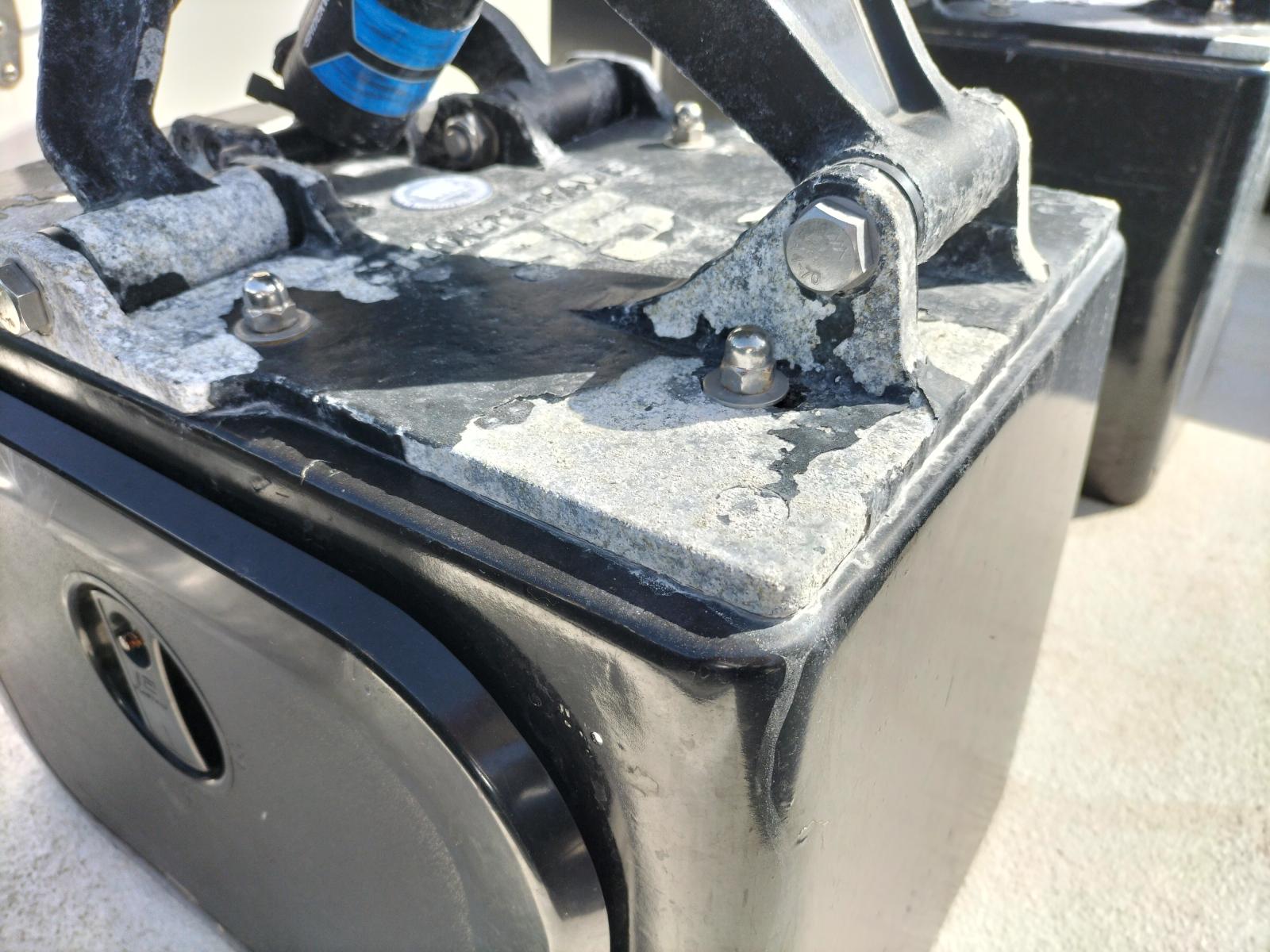

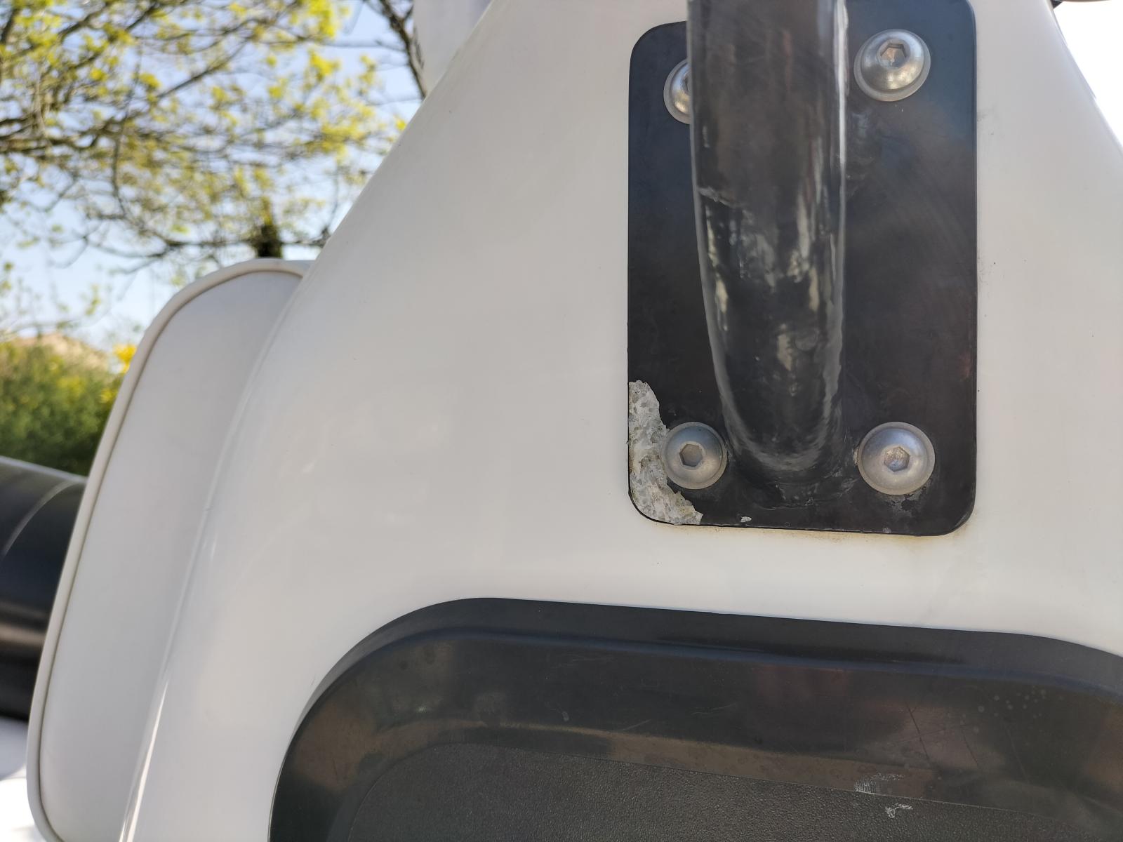

J'ai, sur le bateau, quelques pièces en alu qui perdent leur revêtement peint.
J'ai fait des sièges amortis avec des S5 américains.
Ceux-ci sont en train de totalement perdre leur peinture, alors que mes pièces en alu que j'ai anodisées n'ont pas bougé.
Mais bon... sans envisager de toutes les démonter et les anodiser, y a-t-il un traitement qui me permettrait d'arranger tout ça. En couleur noire seulement.
