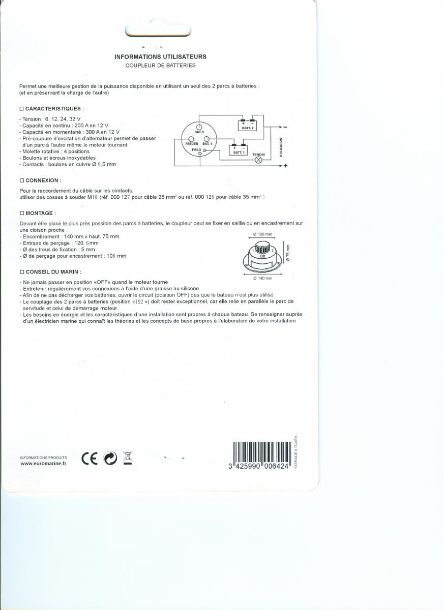

bonjour je vais monté ma dexieme batterie avec une installation très simple: coupleur batterie 1 batterie 2 comme sur mon ancien bateau. un jour sur la 1 un jour sur la 2 . Par contre ce coupleur à une borne field à quoi sert-elle ? je mets le schema pour explication.
« Répondre #1 le: 17 Juillet 2016 11:11:00 »
Je pense que cette borne ramène un + 12 pour la sortie lampe, un fusible de 500mA serait pas mal sur cette liaison.
