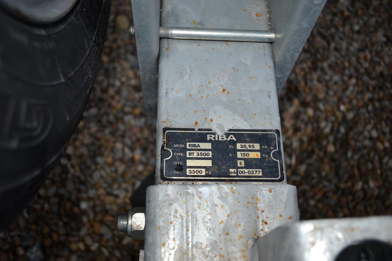

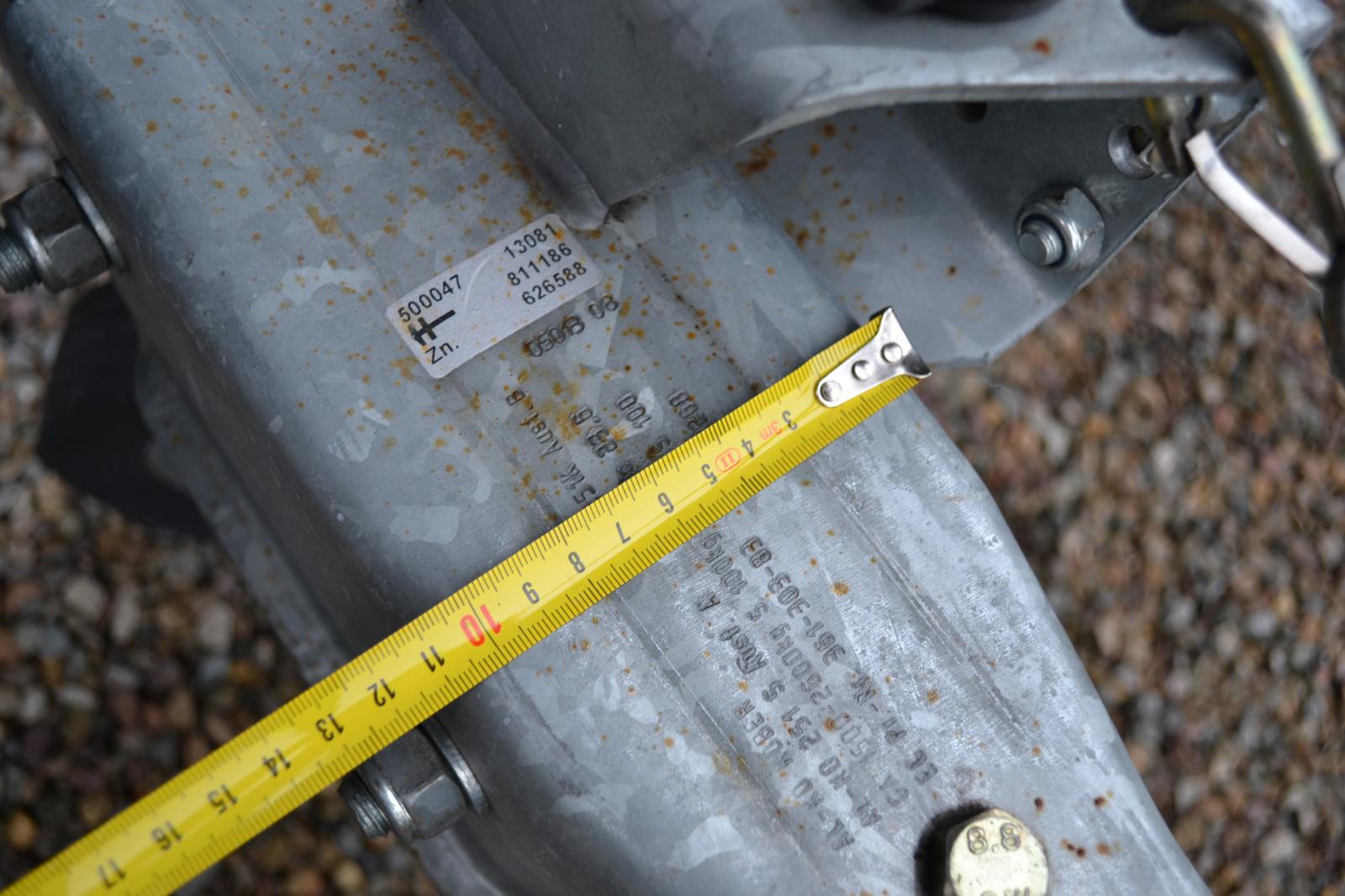

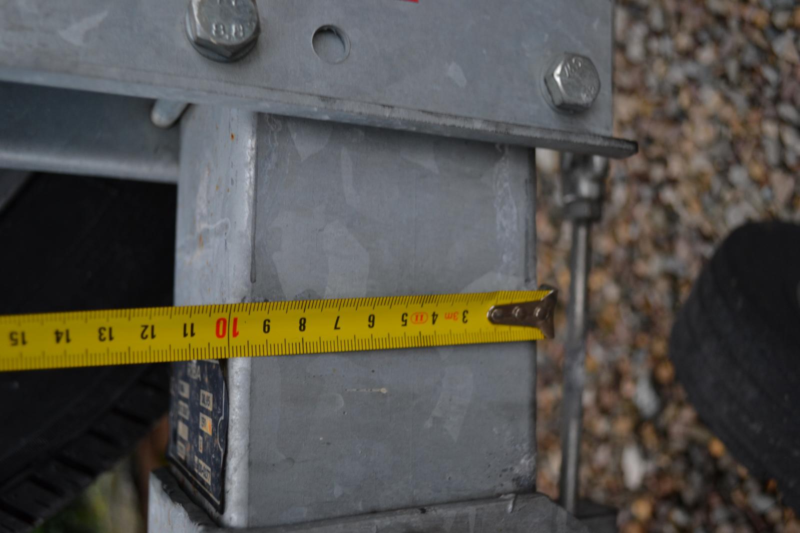

Après vérif, pour mes 2 NAVICA ( Mécanorem ) on est aussi sur du H 120 x L 60
NK 1522 F ( timon central cassant ) Double essieux 2T de PTC  ( CU 1570 kg théoriques )
NK 901 F ( timon central cassant ) Simple essieu 1T2 de  PTC ( CU 865 kg théoriques )
Il me faudra donc 2 platines, le but étant d'en fixer une sur chacune des remorques pour que je puisse positionner le déplace remorque sur la remorque de mon choix.
« Répondre #34 le: 06 Décembre 2017 09:27:11 »
Merci Michel  Sourire
En fait je vais faire des montages de fixation universels.
Elaborés avec des cornières galva renforcées et deux poignées de blocage de la roue.
On pourra s'adapter à toutes les marques de remorques et gagner en rigidité face au proto équipé d'un seul ensemble Bride / poignée de verrouillage de roue jockey.
