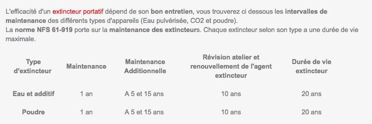

https://www.extincteur.net/content/29-norme-nf-s-61-919-periodicite-de-maintenance-et-duree-de-vie-des-extincteurs-portatifs
claude44
Messages: 807
« Répondre #23 le: 11 Mars 2019 11:32:51 »
Extrait :
Il parle d'une maintenance de 1 an pour les extincteurs à poudre
Je viens de changer le mien, la date mentionnée sur l’extincteur est  xx-2023 , selon le vendeur Ush.., il n'y a aucune maintenance à faire jusqu’à cette date.
