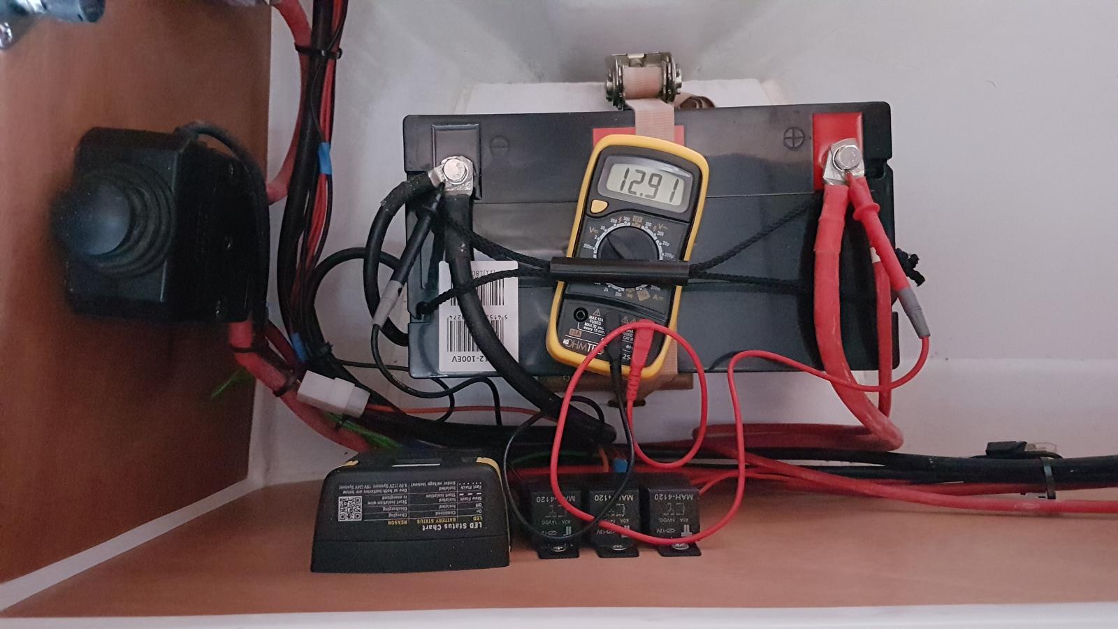

Donc j'ai laissé branché le chargeur durant 30H et au final j'ai pu visualiser sur le chargeur les deux voyants VERT et ORANGE allumés fixes ...
Il a donc réussi à recharger cette batterie et c'est confirmé par la lecture de la tension à 12.9V  l'espoir était revenu ...

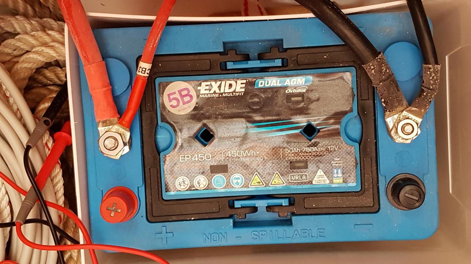

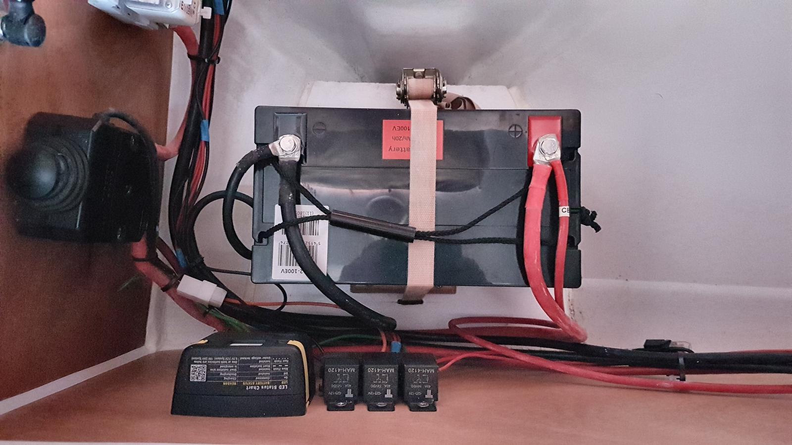

« Répondre #17 le: 27 Mars 2019 21:11:27 »
Je reviens sur ce fil pour l'épilogue.
Pour mémoire la batterie de mon propulseur était tombée très bas, apparemment TROP bas.
Après passage à la clinique de Claude le verdict était tombé : morte  Pleurs.
Claude vient de me fournir une nouvelle batterie toute belle toute neuve toute pêchue  Sourire.
La voici installée.
Sa capacité (108 Ah) est très supérieure à celle d'origine (50 Ah).
De sorte qu'elle pourra en cas de besoin se substituer à ma batterie servitude (110 Ah) ou à ma batterie moteur (110 Ah également).
Ce qui avait causé la décharge profonde de la batterie d'origine :

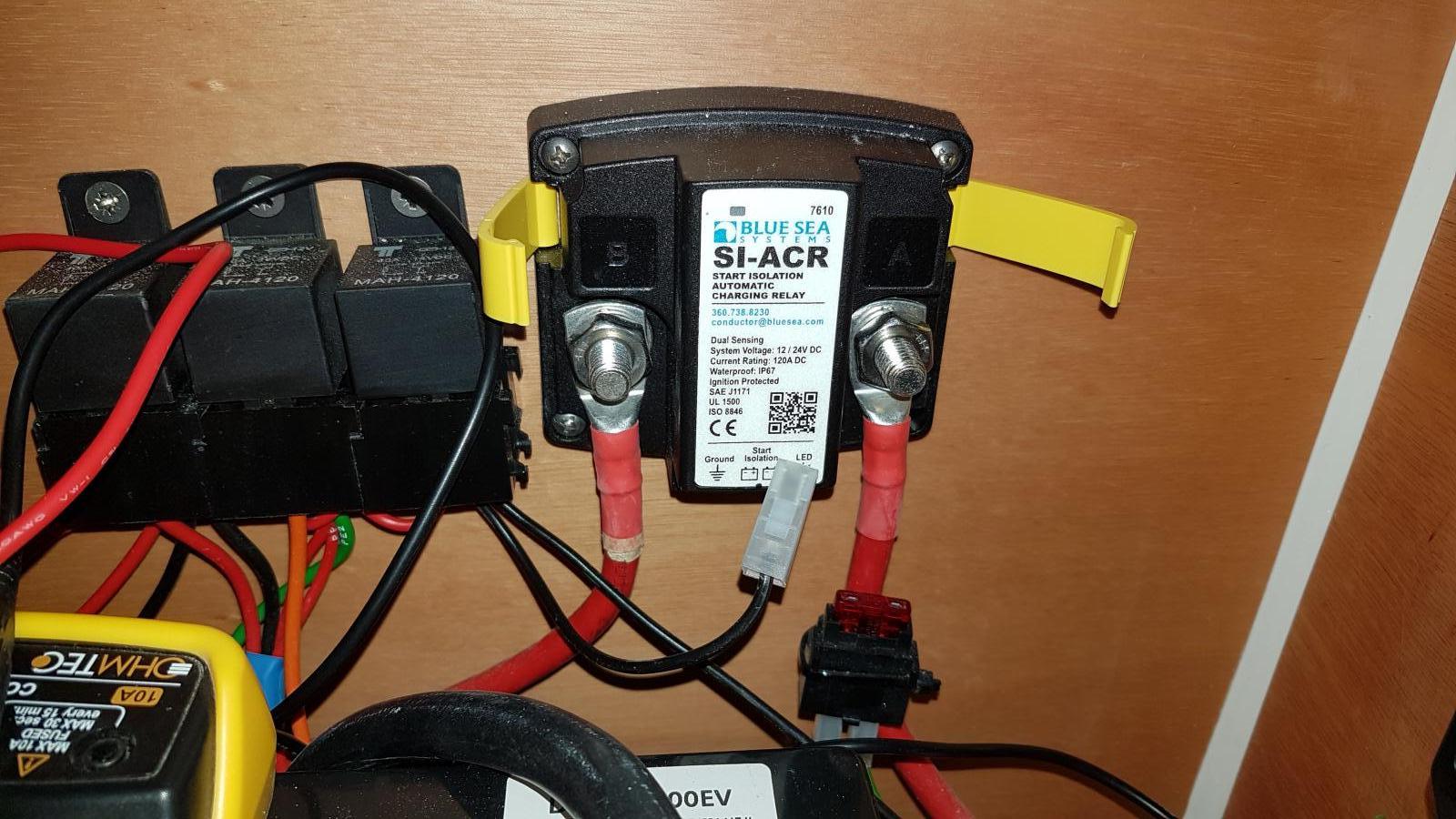

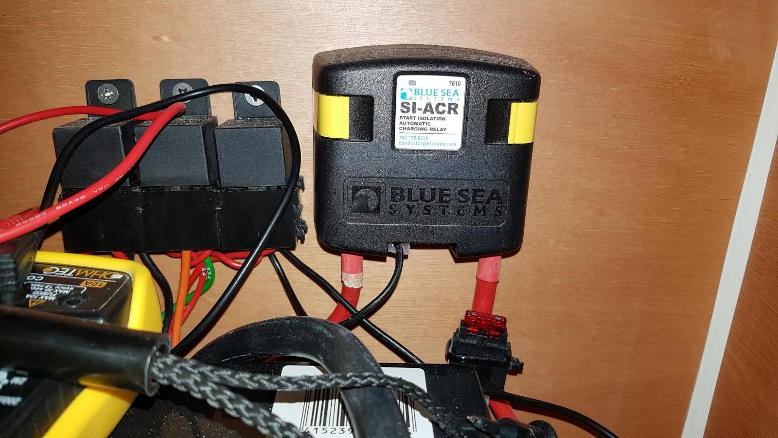

  - Absence de coupe circuit.
  - Clignotement d'une diode sur le relais Blue Sea (des mois durant en hiver).
Pour remédier à ce souci deux possibilités :
  - Installer un coupe circuit (c'est prévu).
  - Ou bien lors des longues absences débrancher le petit fil noir "Ground" en bas du Blue Sea.(et bien sûr penser à le rebrancher en revenant au bateau  Très souriant).
Le relais Blue Sea en question :
Fil ground branché.
Fil ground débranché.
Merci Mr Jeanneau d'avoir pensé à ce détail... Triste
