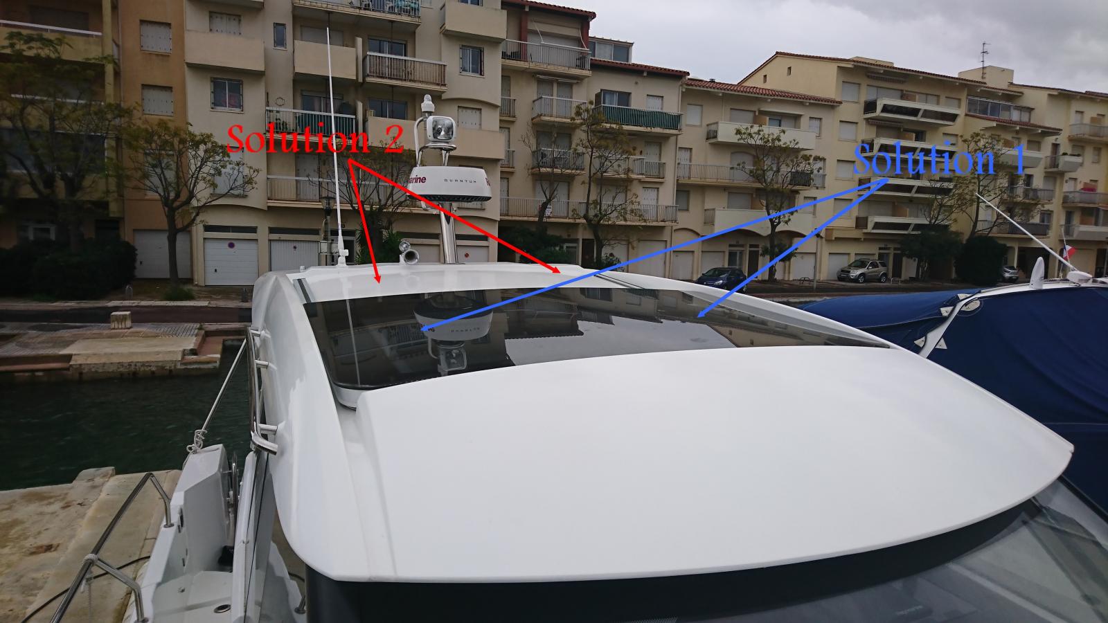

« Répondre #14 le: 27 Mai 2019 13:43:50 »
Un petit plan vaut mieux qu'un grand discours :
Je souhaite mettre deux panneaux de 100 w chacun.
Les deux endroits possibles sont ceux-ci :
Solution 1
fixation par bande double face, velcro, ventouse, donc ventilation en dessous (5 mm environ) et prise au vent (pas cool).
Ca permet de cacher le soleil vers l’intérieur et de peut etre plus facilement enlever l’installation sur du verre que sur le gel coat (nettoyage de la colle)
Il faut veiller aux mouvements des câbles pour ne pas gêner l'ouverture du toit et qu'ils ne bougent pas en nav. Là, l'ensemble est bien visible et pas très esthétique.
Solution 2
Collage par double face fin 3M (moi aussi je ne jure que par ca) le toit passe au dessus en ouverture complète et ne couvre pas si j'ouvre le toit de 20 ou 30 cm pour ventiler au mouillage.
Les câbles seront plus facile a gérer mais pas de ventilation sous les panneaux ..............
Pour info je n'ai aucun passe toit a mettre car je fais passer les câbles par le mat du radar.
Je réfléchit encore a la meilleure solution.

« Répondre #15 le: 27 Mai 2019 13:54:31 »
Solution 1
Tu pourrais certainement faire faire un petit saute-vent devant le toit ouvrant pour éviter cette prise au vent en navigation.

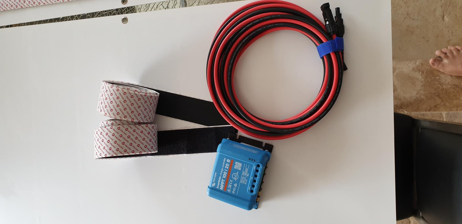

« Répondre #20 le: 05 Juin 2019 12:19:18 »

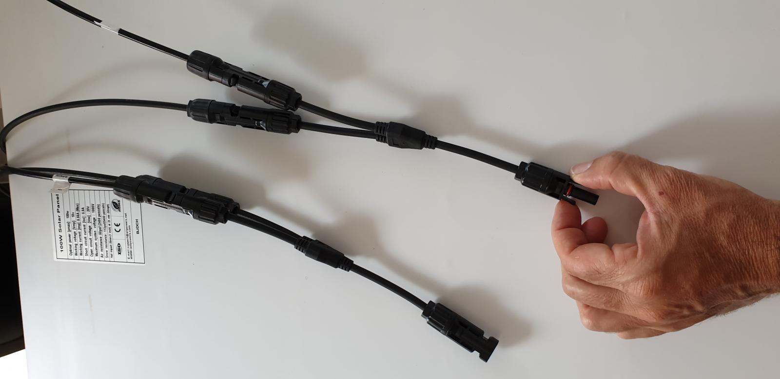

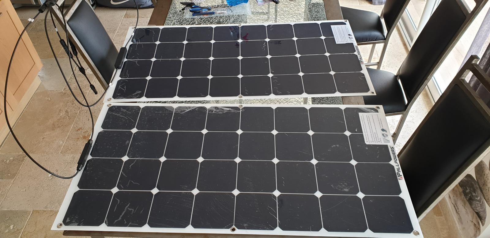

Le test des deux panneaux solaires
Le matos :
Deux panneau solaire de 100 w chacun
6 m de cable 6mm2 avec prise mc4
un regulateur MPPT victron bluetooth 100/20
Bande velcro large.

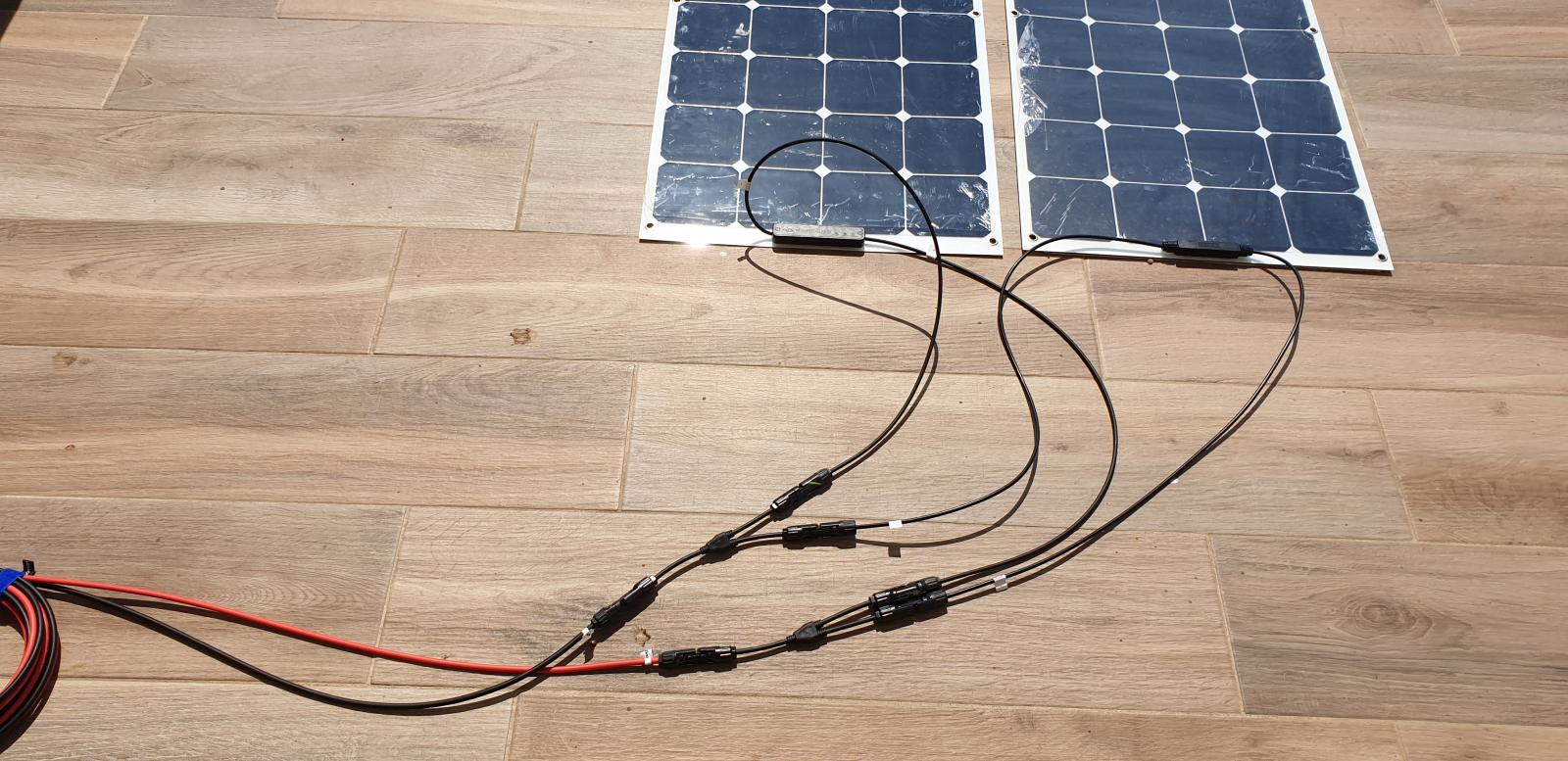

Un Y pour connecter les deux panneaux

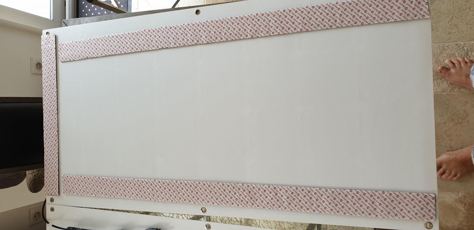

Pose des bandes velcro pour verifier l'espacement qu'il y aura, et effectivement ca laisse l'air circuler avec 2 a 3 mm d'espace ( a la difference de la colle)
Cablage et mise en place des panneaux
Et la c'est le drame..............

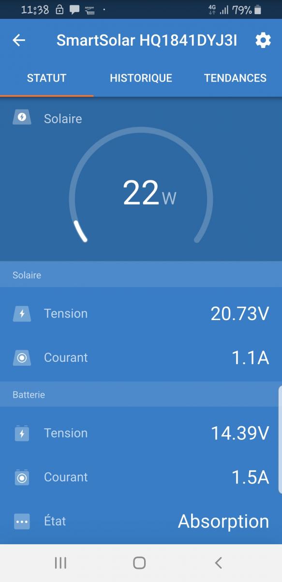

Les chiffres parlent d'eux meme.........y a un souci.............
On va faire le test panneau par panneau, je branche donc en direct un panneau puis l'autre qui me donnent a peu pres les memes chiffres.
Mais ensemble rien a faire ca depasse pas 22 w (soleil legerement voilé)
J'ai incriminé le y qui semble ne laisser passer qu'un seul panneau. J'ai donc commandé un autre systeme pour connecter les deux panneau que je dois recevoir aujourd'hui normalement.
Mais meme si les deux fonctionnent bien ensemble meme pas 50 w donc 3 A avec deux panneau de 100 w c'est la douche froide............... Ind&eacute;cis
A tester avec deux panneaux qui fonctionne correctement..........

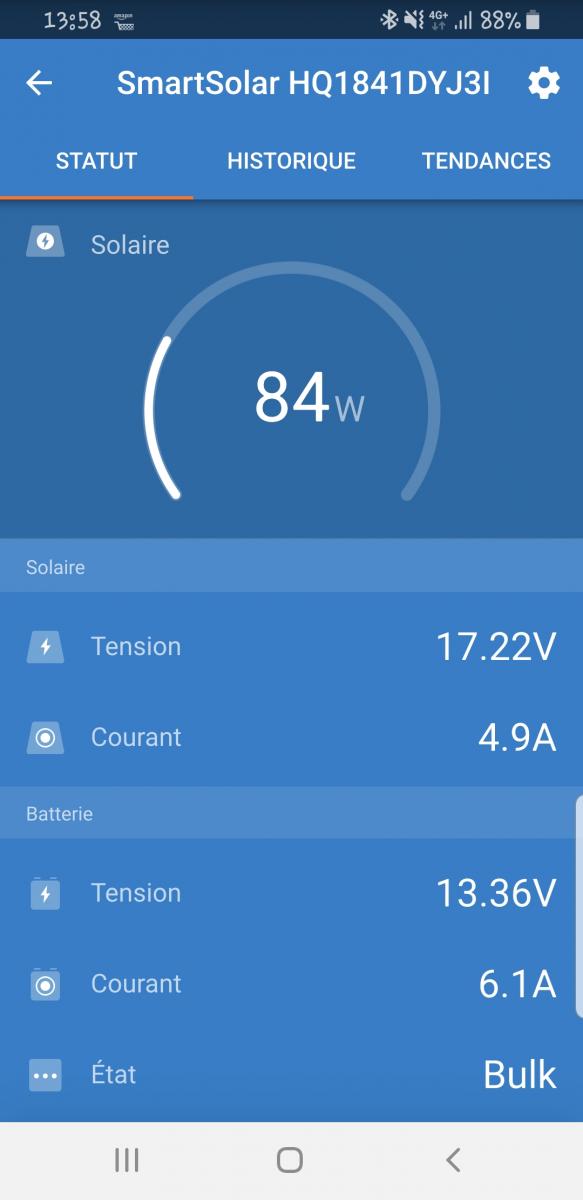

Kiko13
« Répondre #21 le: 05 Juin 2019 13:18:18 »
Ta batterie est dans quel état avant de brancher les panneaux ?
Parceque là tu es en phase d'absorption et pas en boost. et ton régulateur affiche ce qui rentre dans la batterie et pas ce qui sort brut du panneau ( intensité de court circuit theorique du panneau est de combien ? )
Le mien 120w crache en phase de boost environs 5A, (vu avec Victron BMW 702) et aprés passe en absorption vers 1-2A
Il faudrait que tu vois avec une batterie déchargée

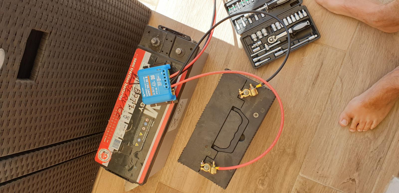

« Répondre #22 le: 05 Juin 2019 14:33:00 »
Alors j'ai eu l'occasion entre midi et deux de refaire les test et la c'est beaucoup mieux  nageur nageur nageur nageur nageur
Faut dire que le premier branchement avait ete fait a l'arrache (pas le meme que la photo)
La c'est toujours un seul panneau Tire la langue
« Dernière édition: 05 Juin 2019 14:39:51 par serval » Journalisée
