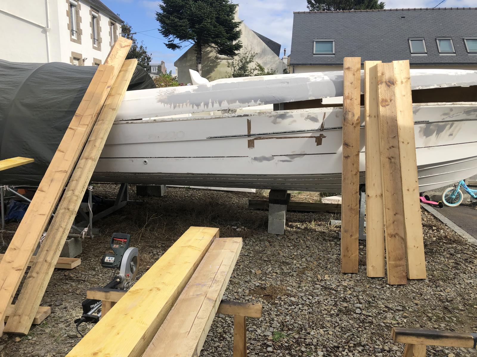

Alors voilà l’idée.
Je mets les sangles sur les parties rouges et le portique au niveau du vert. Il y a 1,7m entre les parties rouges.
Autre solution, portique à l’avant et chèvre d’atelier à l’arrière. Mais c’est compliqué d’avancer ensuite...
Xavier

Cette manutention me travaille beaucoup...
Je comprends pas pourquoi, vendredi dernier on a réussi à lever le pont et le lendemain rien... en fait il doit être bloqué et il faut impérativement le lever droit.
Je viens d’essayer de bouger le bateau. A l’étrave, il bouge pas beaucoup. Sur les côtes à l’avant, pareil. Au niveau du TA, j’arrive à le lever de 2-3mm. Sur les côtes à l’arrière, un peu plus.
Tout cela me semble logique car si je ne me trompe pas en ordre de marche, le poids est plus sur l’arrière. Mais actuellement, pas de moteur, pas de réservoir et plus de CTP. A l’inverse, à l’avant il y a toujours les coffres sur le pont et tous les renforts de coque.
Je pense donc que le pont doit être levé un peu plus sur l’avant que sur ma dernière photo. S’il est soulevé au niveau des coffres, l’arrière ne doit pas être très lourd.
A voir donc...

« Répondre #92 le: 26 Août 2020 21:08:16 »
Alors voilà l’idée.
J'ai pas tout compris ....  Indécis
Ton portique, ...
1) son usage est bien
1) a ) de soulever le pont  ?
1) b ) de déplacer le pont pour pouvoir tranquillement bosser à l' intérieur de ta coque ?
et  2), tes sangles tu vas donc les intercaler entre le pont et la coque ?
c'est bien cela ? Pleurs

« Répondre #93 le: 26 Août 2020 21:11:04 »
Ton portique, ...
Oui c’est bien ça Michel. C’est juste que j’ai pas réussi à mieux schématiser  Embarrassé Pleurs Pleurs Embarrassé

Messages: 19624
« Répondre #94 le: 26 Août 2020 22:12:00 »
OK Xavier ....
Après, il est impératif d'utiliser le palonnier décrit précédemment si tu veux soulever en même temps l' Avant et l' Arrière ....
Pour cela , il y a les systèmes
- rigides en forme de "H"
- articulés en forme de "X" dont l'écartement des "branches" peut s'adapter à la largeur nécessaire ...

« Répondre #96 le: 26 Août 2020 22:34:50 »
OK Xavier ....
[/b][/color]
Complètement d'accord Michel.
Sur mon croquis cochonné de palonnier il n'y avait que deux point d'accroche sur le bateau.
Si il y a quatre points il faut bien un palonnier en "H" ou en "L"
Je crois que ce type de palonnier apparaît sur le post de la mise à l'eau d'Almaco V...
Xavier, ça paraît bizarre que l'on ne puisse pas écarter davantage le pont de la coque. Il (le pont) ne semble pas si massif .?
Es-tu bien sûr qu'il ne subsisterait pas dernière liaison entre les deux (traitreusement cachée...).
« Dernière édition: 26 Août 2020 22:39:14 par Pier Ildut » Journalisée

« Répondre #97 le: 26 Août 2020 22:37:21 »
Je vais essayer de trouver ça Pierre, merci.
Xavier
Messages: 19624
« Répondre #98 le: 26 Août 2020 22:43:37 »

« Répondre #99 le: 26 Août 2020 22:45:03 »
Je pense que le pont s’est en parti remboité dans les renforts de coque... je pense aussi qu’il n’est pas lourd. On a réussi à le lever et à l’avancer un peu. Après, il a dû se bloquer. J’irai vérifier demain mais je pense que tout est enlevé.
Sur le portique, je vais mettre 2 palans, un par bord.
Xavier
Messages: 19624
« Répondre #100 le: 26 Août 2020 22:56:56 »
Probable
Ceci serait sans doute la cause du blocage  Pleurs ....
.. je pense aussi que le pont n’est pas lourd.
on est d'accord ....
Va falloir etre TRES prudent au niveau des tensions... et prendre ton temps ...,
c'est hyper puissant ces palans et au final ça peut arracher et/ou détruire   Fâché nageur une pièce coincée  ...  Lèvres scellées

« Répondre #102 le: 27 Août 2020 09:50:01 »
Pour la manutention il te faudra 4 points de levage du pont dont au moins 1 sera réglable
Il faudra que le palan soit à la verticale du point d'accrochage pour éviter les déformations
Pour permettre un bon emboîtement, il faut éviter ces déformations

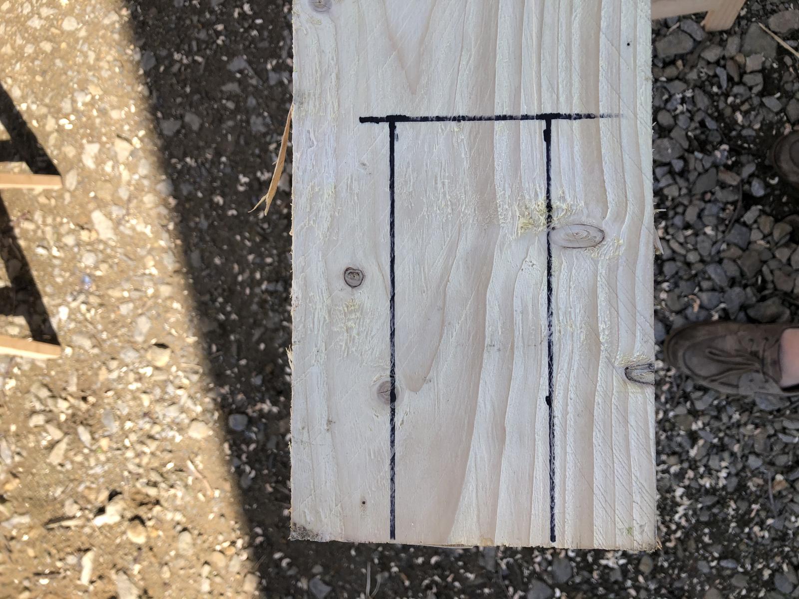

J’ai reçu une partie de ma commande de vis et tiges filetées...
Et suis trop nul !!!!!! Pour les plaques de côté, j’ai pris de la tige de 12 pour avoir qu’un seul type et bien ça ne passe pas !!  Diabolique Diabolique du coup demain il faut que je trouve de la 10 et les GSB sont en rupture...
Xavier
Messages: 19624
« Répondre #105 le: 28 Août 2020 00:39:59 »
C'est au niveau du connecteur que le trou serait trop petit pour la tige filletée ?
Est-ce qu' un petit coup de foret de 12, ( ou 12.5 ) ne résoudrait pas la situation   ???
Parce que le connecteur, c'est pas vraiment de l' acier trempé ( zingué, sans doute, mais guère plus   Tire la langue ... )

« Répondre #106 le: 28 Août 2020 06:35:53 »
Oui c’est à ce niveau là Michel.
J’ai réussi à trouver du 10 en Drive GSB. Ma femme récupère ça ce matin et mois le bois après le travail.
Xavier

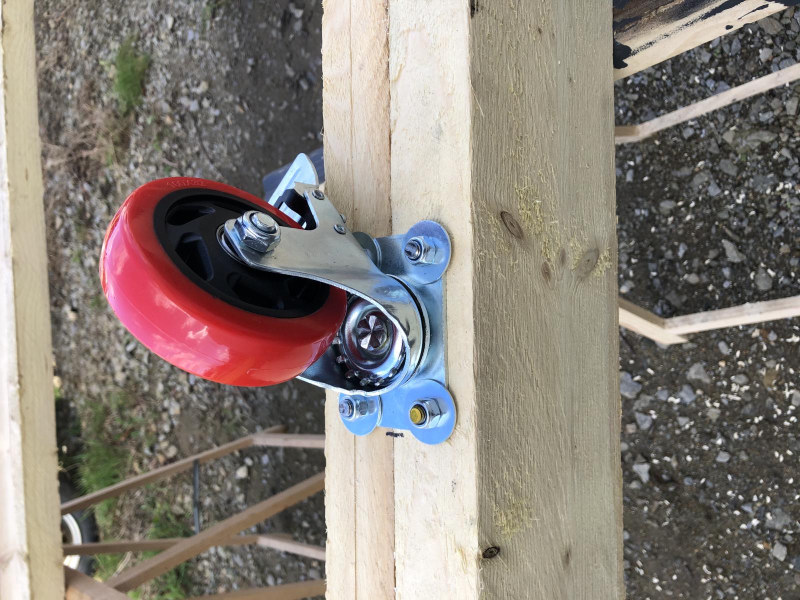

« Répondre #112 le: 29 Août 2020 19:15:46 »
Et voilà, portique terminé !!
Vu que j’ai reçu qu’un palan sur deux, j’ai pas réalisé la manutention. En même temps, on vient de terminer. Un ami et son fils sont venus me filer un coup cette après-midi. J’ai commencé à 10 heures.
Pas trop de problèmes. On a rajouté deux cales aux angles de la poutre maîtresses avec des chutes.
Un peu galère mais c’est fait. Juste un couac avec les positions des roues...
Comme les copains me branchent pas mal, j’ai même mis un petit Xabi Shipyard... Grimaçant Grimaçant
MERCI À TOUS POUR VOS PRÉCIEUX CONSEILS !!!!!

« Répondre #119 le: 29 Août 2020 20:06:26 »
Beau boulot Xavier  Sourire
Peut-être devras tu disposer des tôles sous les roues pour déplacer l'ensemble en charge sur la partie gravillonnée...?
Le diamètre des roues n'est pas énorme par rapport à ce type de terrain.
On va enfin voir l'intérieur de la bête  Très souriant
