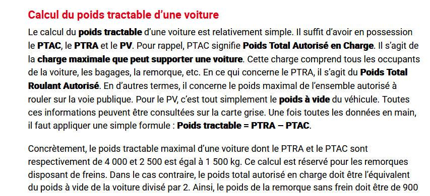

Drôle de "légende" encore véhiculé  aujourd'hui en 2021 par un revue aussi sérieuse que Auto-Plus
https://www.autoplus.fr/pratique/determiner-poids-tractable-dune-voiture-fp-517485.html
 Huh? Huh? Huh? Huh? Huh?
Oui Dominique je connais cet article et je leur avais écrit d’ailleurs pour leur démontrer qu’ils racontaient des conneries aux lecteurs. Leur réponse a été claire, oui vous avez raison sur le plan légal et réglementaire mais si on écrit cela alors là majorité de nos lecteurs ne le comprendra pas et nous allons avoir d’innombrables réclamations pour nous dire que c’est F3-F2 car la majorité des lecteurs croient à ce calcul facile à faire.
Dommage que je n’ai pas gardé le mel avec leur réponse  ^: je vous c l’aurais publié ici.
Mais bon si certains veulent continuer à y croire, qu’ils y croient mais se taisent pour ne pas induire en erreur ceux qui se renseignent. Ce serait cool  Afro
D’ailleurs sur plein de sujets, ils écrivent des conneries

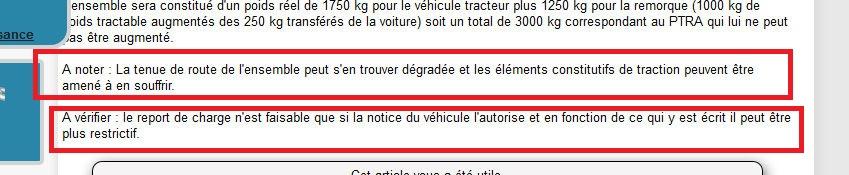

https://www.guide-plaisance-mobile.fr/report-de-charge-pour-tracter-une-remorque
Bien lire les dernières phrases de cet article, avec :
En 1° :  La mise en garde contre d'éventuels soucis mécanique engendré par cette démarche, ce qui risque de faire perdre une garantie si le véhicule est couvert, et /ou faire perdre une couverture d'assurance si en cas d'accident il est prouvé.
En 2°  Encore une perte de garantie constructeur  et la aussi une perte de couverture assurance en cas d'incident / accident,  si le constructeur ne la pas stipulé expressément dans ses docs techniques / homologation/ Certificat CE,  et livret conducteur
Je sais par exemple que le constructeur de mon SUV ne tiens en aucun cas compte de cette possibilité !! donc pour moi  NIET autant en garantie constructeur ( véhicule ou attelage posé en concession )    qu' en couverture assurance !

Encore une revue automobile qui ne sais pas ce qu'elle écrit !
https://www.autoplus.fr/pratique/determiner-poids-tractable-dune-voiture-fp-517485.html.
La je suis d’accord et c'est ce que 99, 99% des  conducteurs appliquent, il n'est pas question la d'un quelconque report de charge.
Décidément la " Légende" est tenace   Tr&egrave;s souriant Tr&egrave;s souriant Tr&egrave;s souriant Tr&egrave;s souriant cela même chez des journalistes spécialistes de l'auto et cela date du 29 Mais 2021  Ind&eacute;cis Ind&eacute;cis

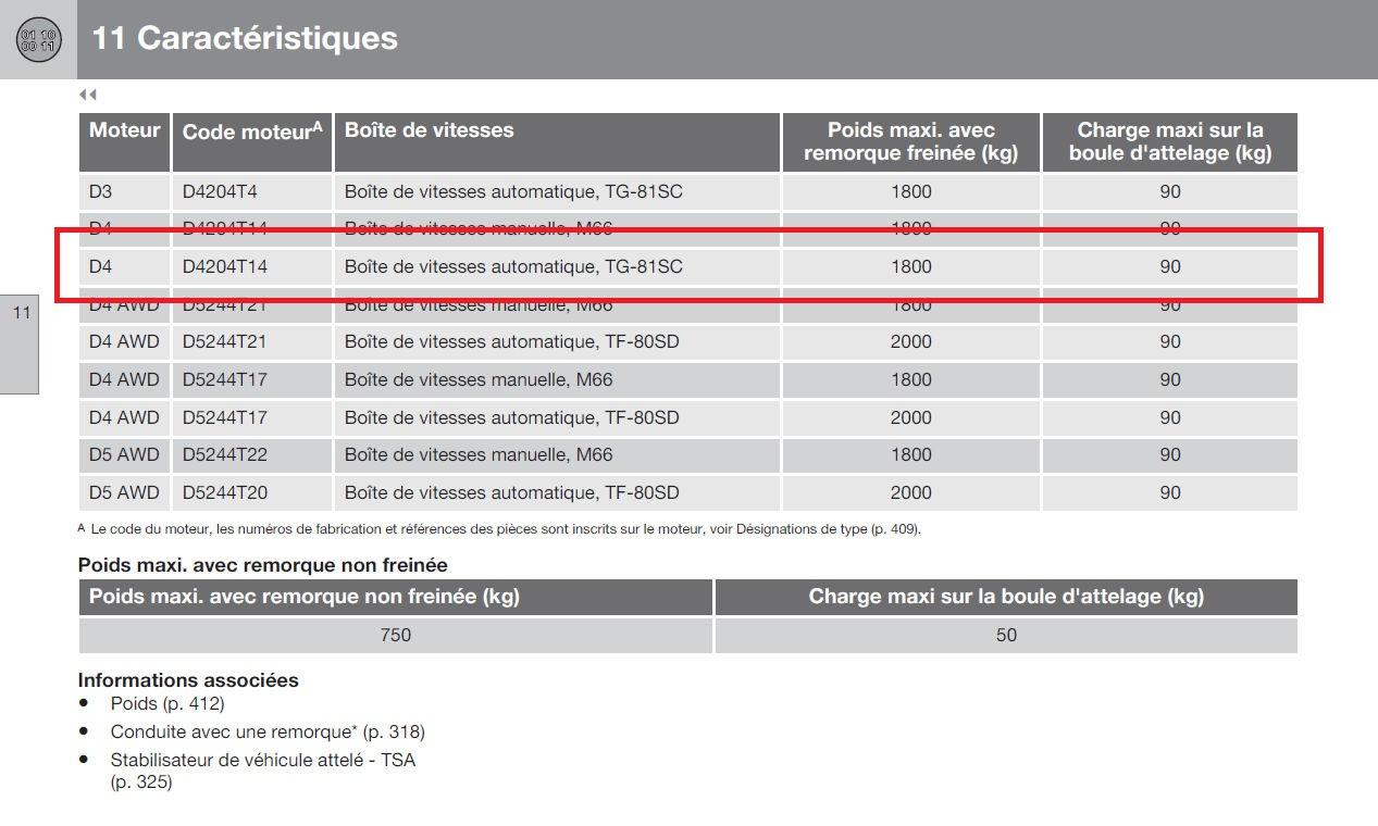

En ce qui me concerne voici ce que me dit le constructeur de mon SUV :
On est très loin de F3 PTRA ( F3= 4305 kg ) moins G ( G poids vide du véhicule équipé d'un attelage 1733 kg  ) soit pour moi conducteur compris  4305-1733-75 = 2497 kg
Mais curieusement cela correspond parfaitement avec la "légende"  F3- F2  ce qui donne pour moi  avec un D4  4x2 Boite auto  code moteur D4204T14
F3  ( 4305 kg ) moins F2 ( 2505 kg ) soit :  4305- 2505 = 1800 kg
Étonnant non ?   Tr&egrave;s souriant Tr&egrave;s souriant Tr&egrave;s souriant Tr&egrave;s souriant

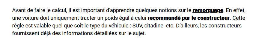

« Répondre #51 le: 11 Juillet 2021 20:56:53 »
Le poids d'une remorque sans frein est limité à 750kg quelque soit le véhicule tracteur. D'un autre coté il ne doit pas dépasser la moitié du poids à vide du tracteur. Une remorque 750kg sans frein doit être tirée par un véhicule de minimum 1500kg à vide. La première remorque de mon bateau était une 750kg sans frein. Lorsque j'ai changé de véhicule (j'avais un espace 1900kg environ) j'ai dû prendre un véhicule de plus de 1500kg à vide pour respecter la réglementation.
stickshaker
Messages: 359
« Répondre #52 le: 11 Juillet 2021 22:12:05 »

Doumes sur quelle doc as tu trouvé les poids maxi sur l'attelage pour ce qui semble être une Volvo ???
Je n'ai rien pour mes 2 xc70 et j'ai 100 à 105 kgs sur ma tête Alko ...

doumes
Messages: 750
« Répondre #53 le: 11 Juillet 2021 23:01:09 »
Bonsoir Gilles
"N'ayant pas encore été contrôlé, je me base sur ce que j'ai entendu : Contrôle= Pesée,  donc poids réel ..." Oui et donc  comparaison avec les valeurs inscrites sur les cartes grise , quand au transfert poids  je préfère même pas y penser ou l'envisager !
Et encas d'accident ou d'incident  l'expert ira chercher les données constructeur, et l'assurance se basera sur son rapport et ses conclusions pour assumé ou pas  les couts !
Pour répondre a tau question , oui  il s’agit d'un XC 60 D4  boite auto, le document que j'ai  publier est un extrait du Manuel de conduite et d'entretien.  je l'ai en version papier ( dans la voiture pour justement un contrôle )  mais aussi en version PDF sur mon pc
Je pense que cela devrait t'intéresser  :
https://www.volvocars.com/fr-ch/support/manuals/xc70/2014w46/caracteristiques/poids-et-cotes/poids-remorque-et-charge-sur-la-boule-d-attelage
« Dernière édition: 11 Juillet 2021 23:20:27 par doumes » Journalisée

Sur mon pickup, point de report de charge :
Poids à vide  1 963 kg
PTAC  3 010 kg
PTRA  6 000 kg
Charge utile  1 047 kg
Poids tracté freiné  3 500 kg
Pour tracter 3t5, il faut que la charge utile du pu ne dépasse pas 2500 - 1963, soit 547 kg ! Sourire
PTAC  3 010 kg
PTRA  6 000 kg
sauf que dans ce cas, tu ne respectes plus la règle des 1,3. : 3500 > 2500 * 1.3
tu ne peux pas tracter plus de 3391 kg, en chargeant le pickup de 645 kg pour atteindre un PR de 2608 kg aux arrondis près
pour les quads, c’est PR remorque < moitié du PV du quad
Reste la traction animale ou le vélo

Ps:
Revue aussi sérieuse qu'Auto Plus mais qui écrit "Ainsi, le poids de la remorque sans frein doit être de 900 kg max pour une voiture de 1 800 kg. En cas de doute, il est toujours conseillé de demander l’avis d’un professionnel. "
Si je ne m'abuse, une remorque doit être obligatoirement freinée au dela de 750 kg....
