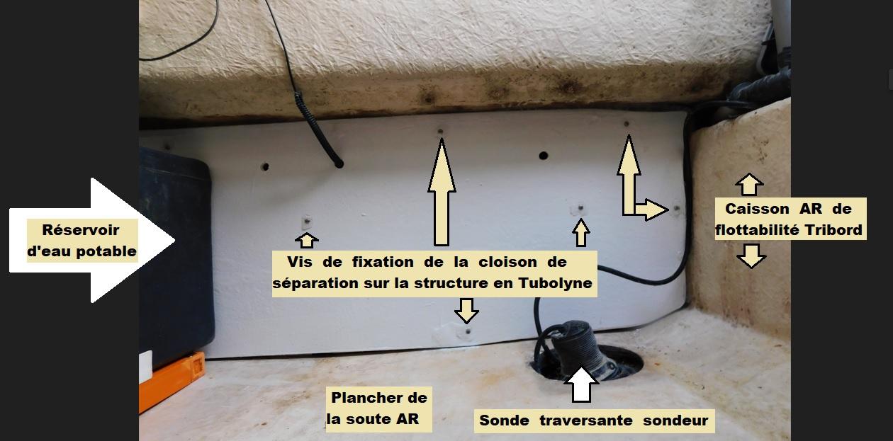

Je crois que vous vous souvenez tous comment j'avais "galéré"  nageur Fâché  Diabolique pour déposer la cloison en CP marine gelcoatée
séparant la soute AR du WS de celle dévolue à l'implantation du réservoir...  Bisous
Donc, .. maintenant que le réservoir est posé il va falloir reposer une séparation qui aura pour rôle
1- de séparer physiquement le réservoir de la soute , mais aussi ...
2 - de servir de support vertical pour que la partie AR du cockpit soit en appui sur le fond de la carène .

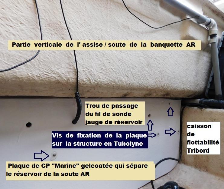

Nous allons donc revenir .. au début des années 1970 ...  Clin d'oeil

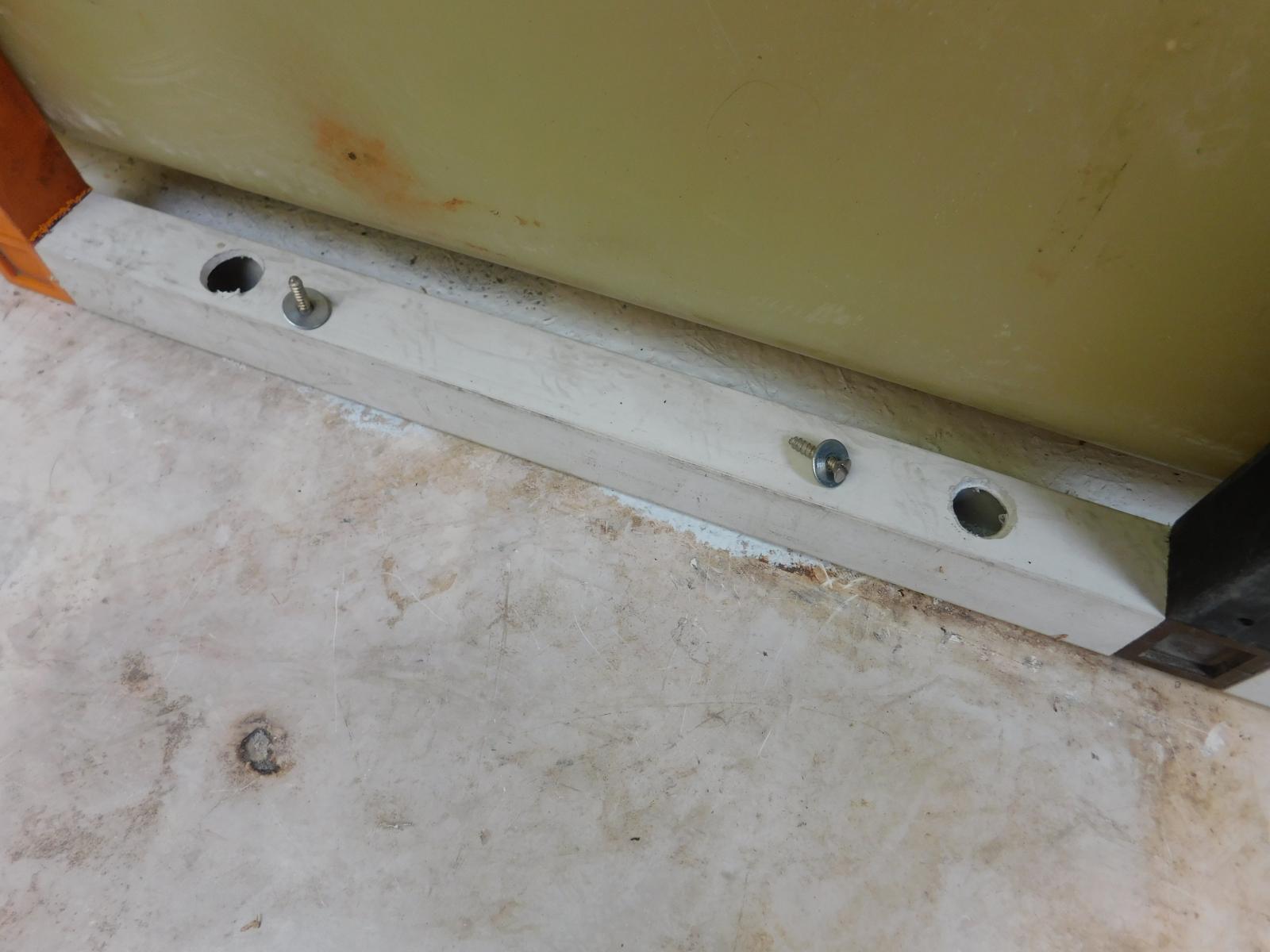

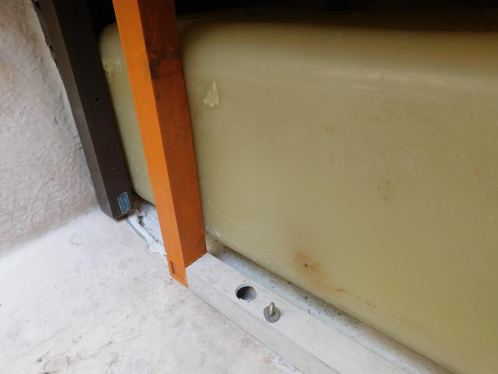

Des Japonais ont créé un produit "innovant" à base de tubes de section carrée de 3 cm x 3 cm .
Ces tubes qui sont en "nylon" ( sorte de plastique semi souple comme les chevilles de fixation dans les murs ) existent
a) en 3 longueurs ( de mémoire ) 1 m, 50 et 30 cm ...
b) en 4 coloris ( Blanc, Orange, Marron et Noir )
Il existe une multitude de raccords pour assembler ces tubes et former principalement du petit mobilier ( table basse, étagères, ... ).
Les tubes s'emboitent et se déboitent aisément avec un simple maillet. Pas besoin de clous, vis ou colle !
Ils peuvent très facilement se couper avec une scie à denture fine ou moyenne
( scie dite "à guichet", comme pour les moulures et tasseaux de bois ) .
Le gros avantage de ce produit ( à mes yeux ) est sa parfaite imputrescibilité.
En terme d'inconvénient mineur, il y a une esthétique assez "moyenne" .
Afin que vous puissiez en juger, je vous ai trouvé sur le net 2 photos de petit mobilier réalisé avec ce système ...
Ci-dessus un meuble à etagères et ci-dessous une table basse
Outre une esthétique assez "moyenne", la résistance à la flexion du profilé d'un mètre était, elle aussi, assez ... "moyenne" .
Les profilés en 30 et 50 cm souffraient moins de ce handicap ...
Ce produit n'a pas connu un grand succès, et quand mon père a cédé en 1980 le fond de commerce de son magasin de Bricolage , ce stock n'a pas été repris par le nouvel exploitant du magasin...
J'ai eu l'occasion de réutiliser ces profilés pour faire des étagères dans des caves plutôt humides,
ce qui ne risquait pas de dégrader les profilés.
Et il y a moins de 5 ans, j'ai dû libérer ces caves et donc leur mobilier ...
ce qui fait que j' ai ( à nouveau  Grimaçant Clin d'oeil ) récupéré ces profilés de longueurs et couleurs différentes  ainsi ....
qu'une multitudes de raccords à 2, 3, 4 voire 5 directions permettant tout un tas d' assemblages ....
Comme je suis du genre à ne pas aimer  Fâché jeter  nageur ce qui pourrait encore servir ...  Très souriant Tire la langue
... mon White Shark allait donc bénéficier de cette "technologie" aussi rustique que "stable" en milieu nautique, puisque
supportant très bien l' humidité et étant totalement insensible à la corrosion !   Prétentieux
322 4oo  Tire la langue

Nous voyons une partie de la structure en profilés TUBOLYNE ( de pleins de couleurs différentes , mais peu importe )
L'idée, va être de plaquer un nouveau CP Marine que je vais gelcoater sur toutes ses faces et chants et
qui va se trouver plaqué contre la structure en TUBOLYNE
Le TUBOLYNE ressemble d'une certaine façon au Polyéthylène rotomoulé des barques de pêcheur ou
des bateaux d'assistance pour les régates en dériveur, et
également les barques pour la pratique du Baby Ski voir photo )
L'épaisseur des profilés en TUBOLYNE est assez forte pour permettre une très bonne tenue de vis à bois / tôle type "parker"...
Donc, ma plaque de CP Marine sera plaquée contre la structure en TUBOLYNE et
maintenue par des vis traversant le CP marine pour se bloquer dans l'épaisseur du "nylon" des Tubolyne ...
Certes, au niveau esthétique, on n'est pas au niveau de l' Ecole BOULE,  Très souriant  mais bon ...  Tire la langue
je rappelle que ces profilés seront cachés par la plaque de CP marine   Afro ...
Et en plus , je suis sûr à 100 % de leur stabilité dans le temps ,  Alors ...  Bisous Afro

A propos de la fixation des profilés TUBOLYNE ...
Si les profilés se raccordent entre eux grâce à des jonctions à 90° ( à 2, 3, 4, ou 5 directions ) ...
pour les fixer à la structure du bateau , j'utilise des vis de type "parker" ( de 4.2 mm de diamètre ) avec
- sur la face "supérieure" du profil , un trou de "grand" diamètre ( 10 à 12 mm ) , permettant le passage aisé de la tête de vis
- sur la face au contact de la structure du bateau , un trou de diamètre 3 à 3.5 mm , la vis faisant son pas de vis dans l'épaisseur du profilé en polyamide / nylon.
On voit ces trous dans les photos ci-dessus et ci-dessous.
Vous remarquerez les vis en tête "fraisée", que j'ai complété par des rondelles plates inox , et qui sont positionnées en attente d'utilisation sur les profilés

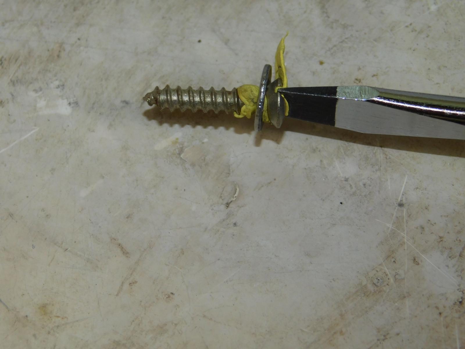

Ayant un stock "ancien" de vis inox " Tête fraisée" à tôle, celles-ci ne disposent ni de tête à empreinte " cruciforme " ou " Phillips " , mais d'une simple fente pour tournevis plat ....
se pose alors la difficulté d'aligner le tournevis correctement  Lèvres scellées dans la fente ... Embarrassé
Pour contourner cette difficulté  Tire la langue , il suffit
- de mettre un peu de "PATAFIX" au bout de la lame de tournevis et de "coller" ( momentanément la vis ) au tournevis  , et
- de présenter bien verticalement l'ensemble vis et tournevis au dessus du pré trou effectué dans le plancher du bateau .
Si vous n' avez pas de "PATAFIX" ( ou équivalent , ce ne sont pas les marques qui manquent !... ) , de la mie de pain un peu mouillée fera l'affaire !

Citation de: ski wake
Avec retard, donc, un conseil quand même: Utilise des vis très longues, elles se ficheront dans la paroi en matière synthétique derrière les "Tubolyne", la rigidité en sera grandement améliorée  nageur
Messages: 19647
« Répondre #1223 le: 19 Mai 2025 18:35:50 »
Je viens de m'apercevoir que j'avais raté le train du 02 avril Embarrassé
Voilà ce que c'est que de ne pas être H 24 7/7 sur le forum  Très souriant
Je suis cependant excusable, car cela faisait bien longtemps qu'il n'était pas passé  Grimaçant
Oserai-je reprendre la phrase .... " VA et , .. ne Pêche plus ! ...  Lèvres scellées ... "  ???
J'ai l'impression que ... çà risquerait d'aller à l'encontre de l'usage de ton ROBALO Grimaçant Grimaçant
Merci Michel de ce conseil d'un grande logique ...  Tire la langue  ( que je n' ai pas respecté !  nageur ...  ) du fait que
a) mon stock de vis était du 4.2 x 25 ( ou 29 mm je ne sais plus ... )
b) les profilés de tubolyne sont posés / fixés sur un "plancher" en stratifié "épais" ( façon KELT MARINE des années fin 90 début 2000 )
c) il n'y a pas d'effort d' arrachement des profilés Tubolyne qui vont être une structure qui va recevoir le panneau de séparation entre la soute AR et le "local" du réservoir
Voir l'infographie ci-dessous  Clin d'oeil
Ce n'est pas à la partie horizontale, au plancher, que je pensais, mais à la paroi en matière synthétique verticale derrière les "Tubolyne"  Très souriant
Messages: 19647
« Répondre #1225 le: 19 Mai 2025 18:57:52 »
La plaque verticale est en CP marine Gelcoatée .
J'avais pensé à la faire en KOMACELL, mais avec les vapeurs éventuelles d'essence, je ne voulais prendre le risque d'une dégradation de cette  "fine" ( 5 mm ) paroi.
J'ai préféré opter pour un CP marine de 15 mm   Tire la langue
Déjà, la structure est assez "rigide" du fait du peu de longueur des profilés Tubolyne
Ensuite, plaquer dessus un CP Marine ( "gelcoaté" par dessus le marché  Tire la langue Afro !... ) qui est sacrément rigide du fait de dimension réduite
 fait que l'on obtient un ensemble au moins aussi rigide que ce qui était fait en stratifié à l' origine ! ...
Voici une autre vue ... ( je suis en train de faire les infographies dans le train  ! ... )

« Répondre #1226 le: 19 Mai 2025 19:59:25 »
Heu ... je pense que Michel (Robalo) te suggérait de visser ... dans le réservoir  Très souriant Très souriant
Mais selon moi ce ne serait pas du tout une bonne idée car il te faudrait de plus grandes vis pour être certain de traverser et donc d'utiliser la totalité de l'épaisseur  Grimaçant Grimaçant Grimaçant
C'est ce que je pensais faire  Tire la langue , ce qui m'aurait permis d'y mettre des cosses raccordées au "+" et au"-" de la batterie ...  nageur
... mais, ... sans doute mon début d' Alzheimer  Pleurs   ...      je suis parti sur une autre ... approche  Clin d'oeil
Comme quoi , ... le succès ( ou l' échec )  tient ... à peu de choses en fait !
