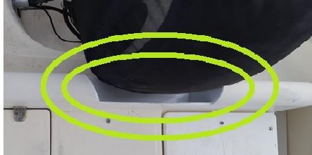

C'est vous dire  Tire la langue Très souriant ...

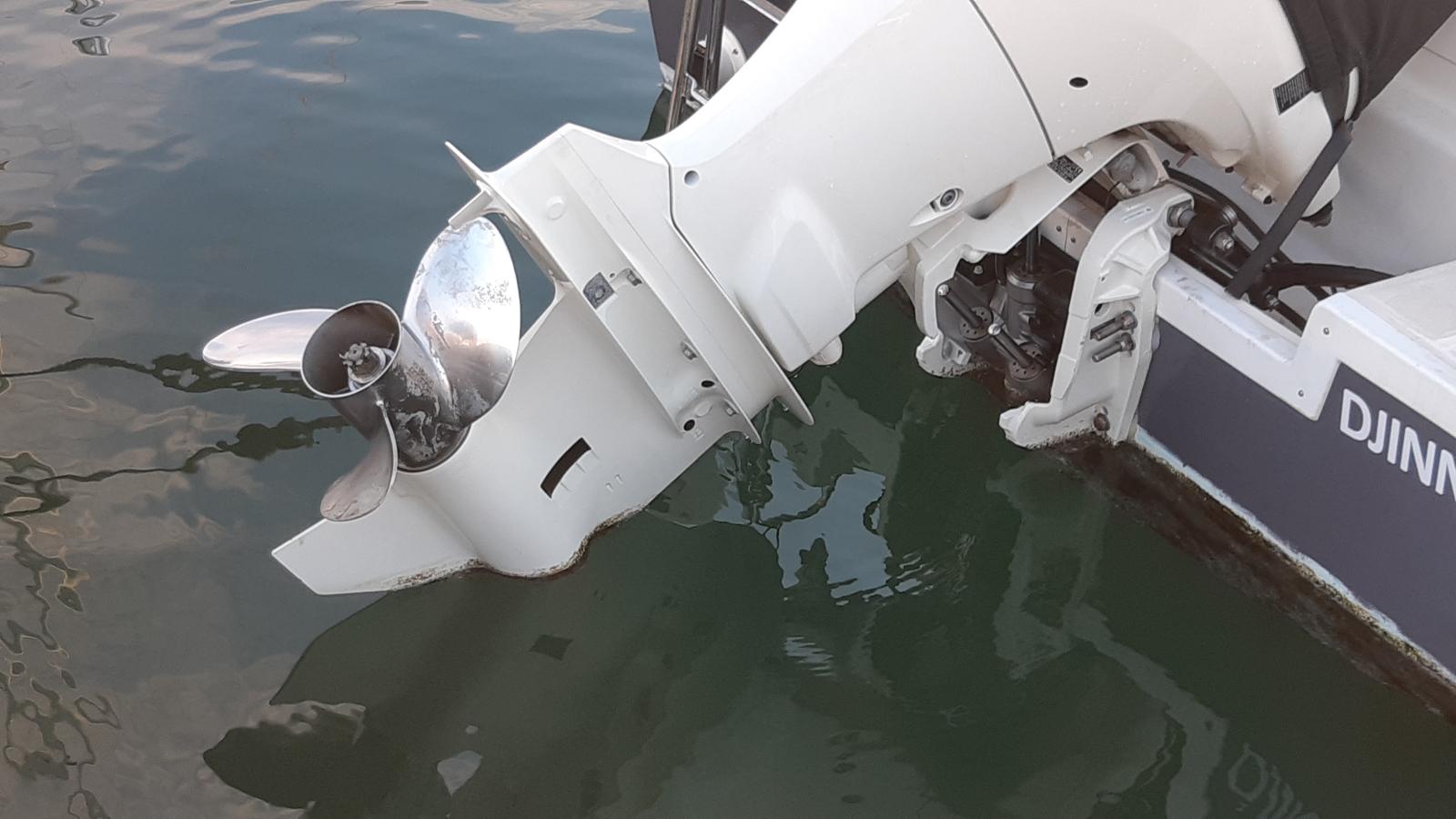

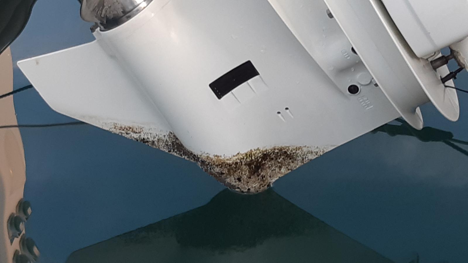

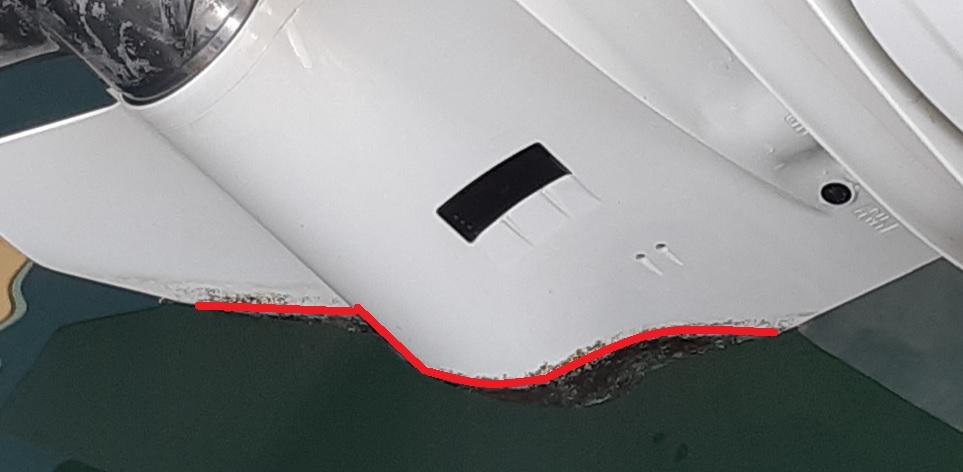

Même en allégeant la partie AR du boat ( et en chargeant l' étrave ) lorsque le bateau est stationné à flot ( 12 moi / 12 )  ...
L'embase reste partiellement ( "légèrement" ) , et çà , .. je n'aime pas  Fâché Diabolique....
ET si le réservoir de carburant est plein , alors  là, c'est  pire  nageur, la crépine d'aspiration d'eau ( en plastique noir ) est en partie dans l' eau ...
ET du fait que le bateau navigue peu, ladite crépine se couvre d'une algue verte en la bouchant quelque peu !  Triste

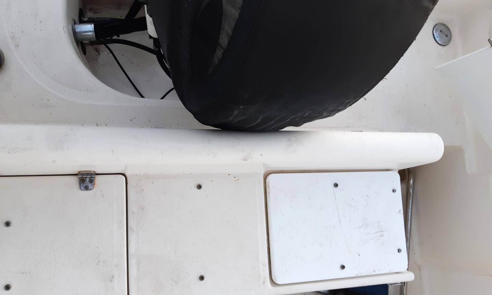

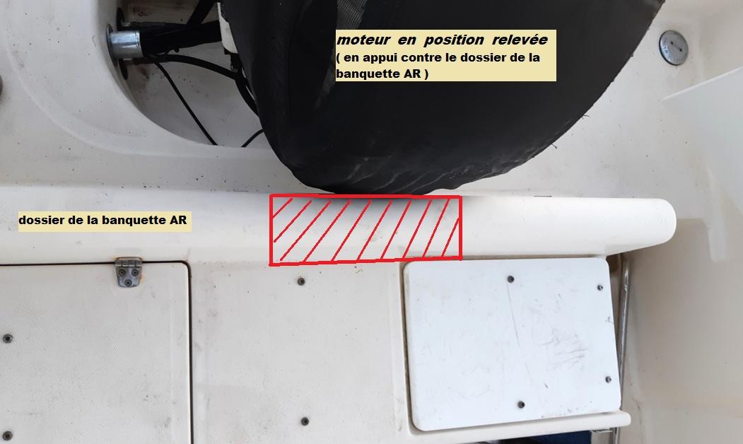

En fait, ce n'est pas compliqué  Tire la langue  ( quoique  ...  Pleurs .. )  ,   ce que je souhaite, c'est cela ...  Afro

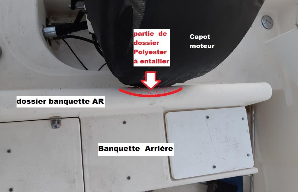

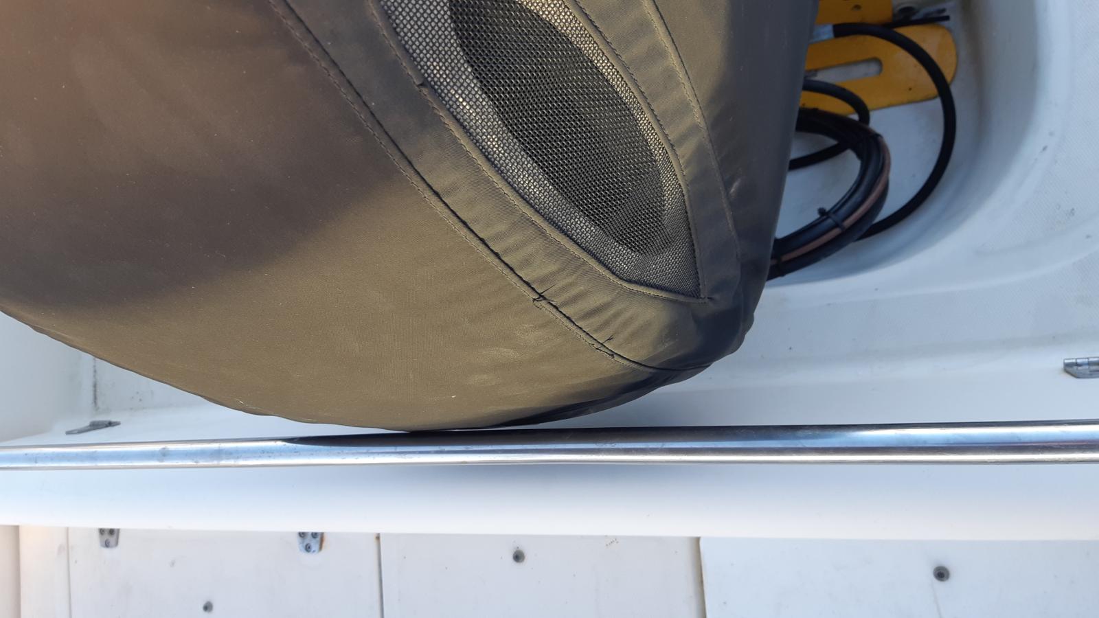

" Techniquement " , ... le vérin du moteur de relevage a une "course" suffisamment longue pour permettre ce relevage   Prétentieux
Manque de chance le capot de mon DF 150 est en butée contre le bas du dossier AR en polyester  Indécis
Dans un 1er temps, j' ai pensé à intercaler un "lift" ( manuel ) entre le tableau AR et la chaise moteur ...
En reculant ainsi le point de basculement du moteur ainsi écarté d'une petite quinzaine de cm ,
j'aurais sans doute pu regagner suffisamment de "cm" ... pour m' assurer un relevage complet ...
Je me suis adressé à différents "pros" de la région de Golfe Juan ...

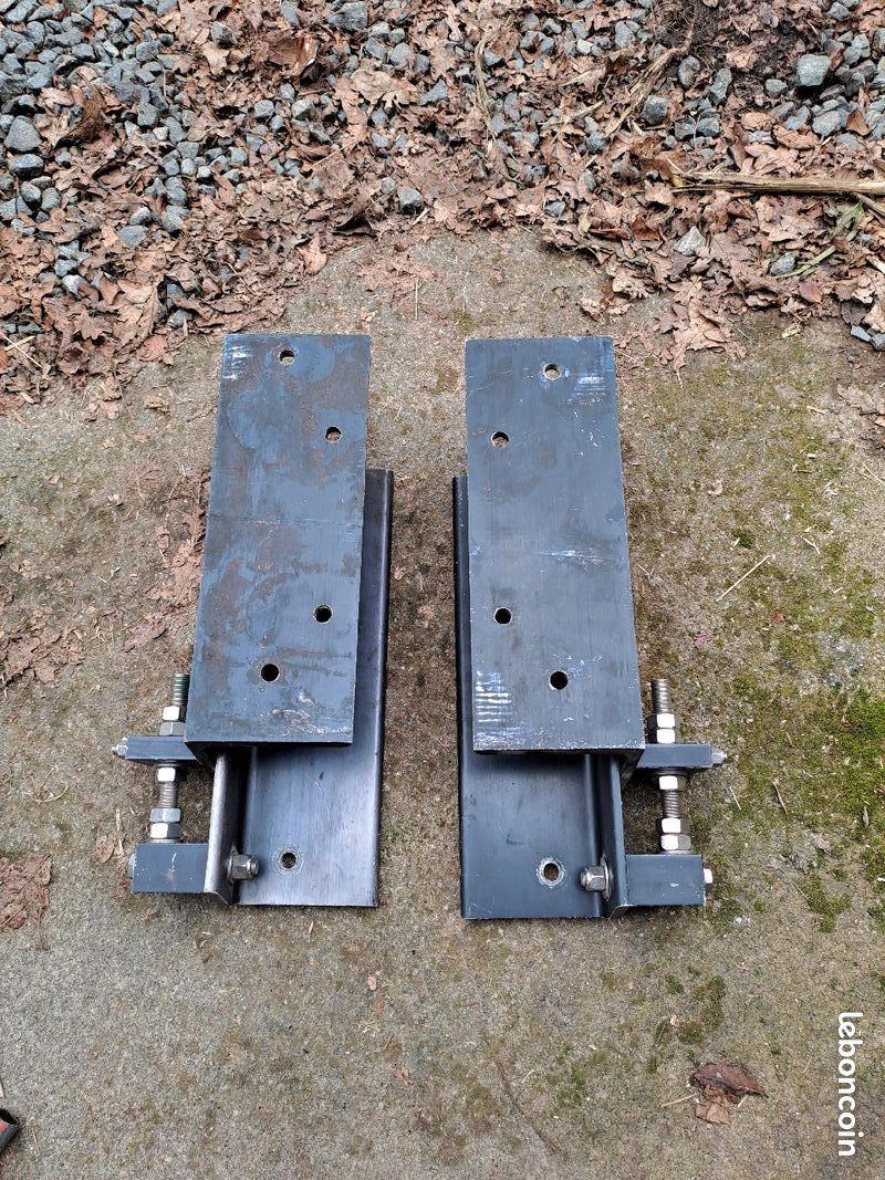

- le 1er n'a pas voulu  Lèvres scellées me monter le "lift" ( ou "power plate" , voire "Jack Plate" ) du fait que je ne l'avais pas acheté chez lui !  Diabolique
- le second n'a pas plus voulu monter l' "accessoire" en prétextant que cela ferait trop d'efforts / contraintes sur le tableau AR ...   Fâché nageur
Pour infos, ....
- du côté du lift , il est prévu pour une motorisation maxi de 225 cv si mes souvenirs sont exacts ; bref avec un 250, je n' allais pas le solliciter exagérément
- du côté de la construction du bateau , c'est de la fabrication Française "Made in VANNES" ( 56 )
      par KELT MARINE , dont la réputation de construire solide est loin d' être usurpée ...  Tire la langue
   Cela dit, je n' ai pas envie de courir le moindre risque ... , du fait que la coque est motorisée à la puissance Max  ...  Embarrassé
Il faut donc changer de tactique ...  Embarrassé Pleurs

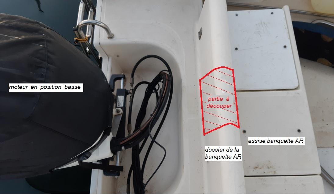

En analysant la situation à froid , commence alors à se " dessiner " une autre ... " approche " Clin d'oeil
je me rends compte qu'en entamant partiellement le dossier bas de la banquette ( côté auge moteur uniquement ), çà devrait le faire !
Différentes options sont envisagées
Voir le projet de découpe du dossier de la banquette AR avec moteur actuellement en butée
et ce même projet de découpe du dossier , vu du cockpit...
Je cherche un pro qui travaille le polyester ...
J'en trouve un qui me dit que selon lui , il n'est pas utile de "complètement" tronçonner la bas de la banquette AR , et que , ...
côté cockpit , on devrait pouvoir garder la paroi verticale  Afro
L'idée me séduit , et on part là-dessus ... Clin d'oeil

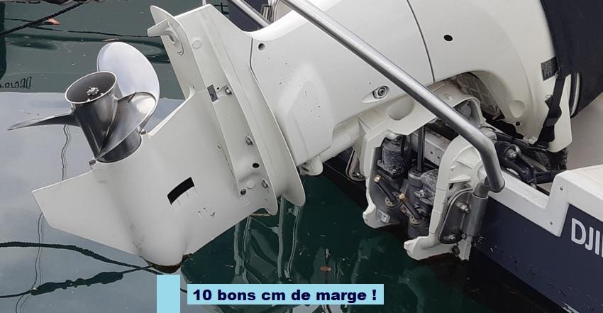

.. La meuleuse est mie en route ...
Pragmatique, le pro y va progressivement dans la découpe ...

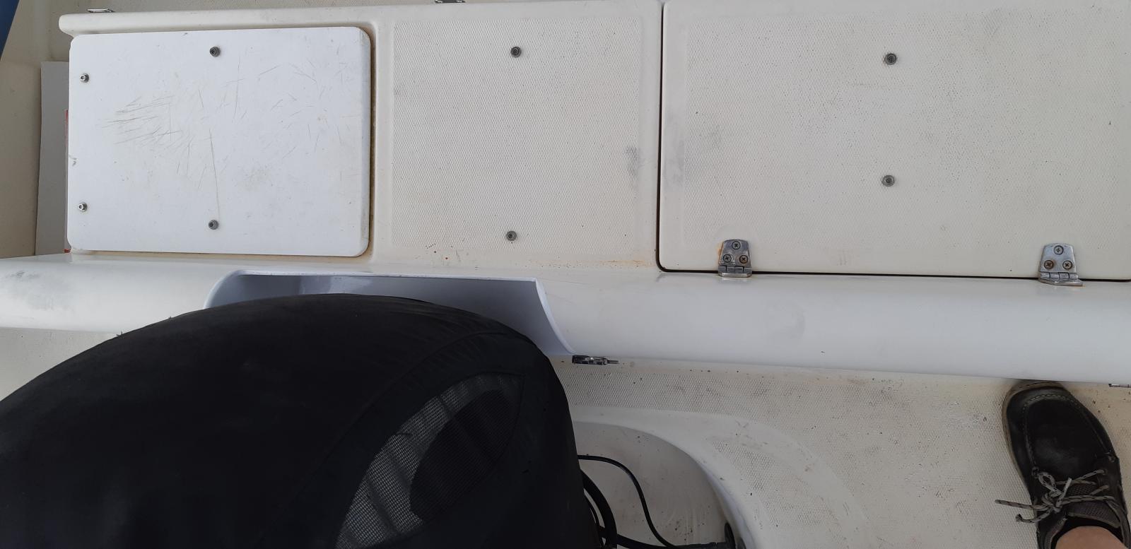

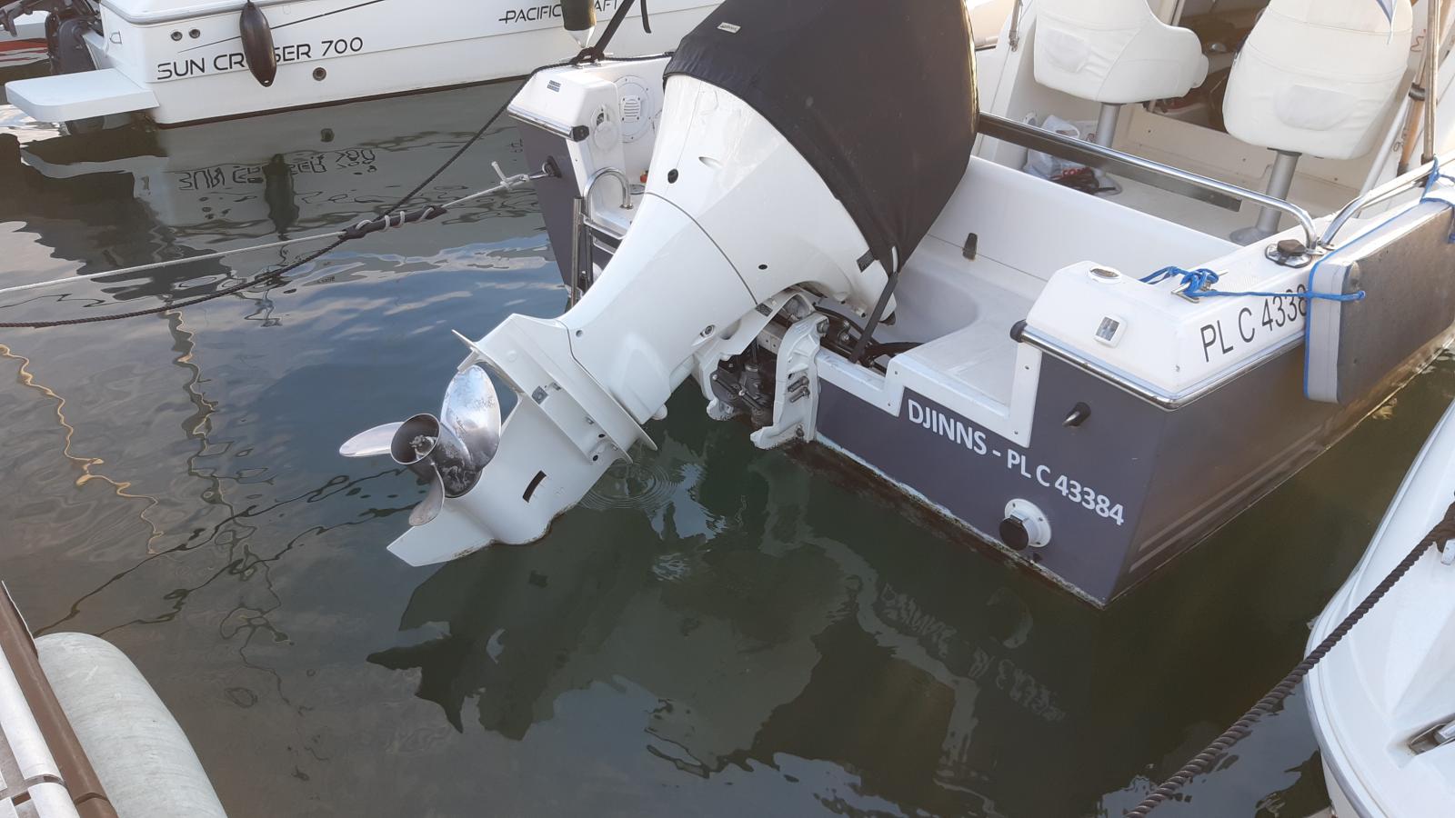

Deux fois de suite, il s'avère que l'on n'a pas assez gagné d'angle de relevage pour que mon embase soit hors d'eau ( même les réservoirs pleins )  Lèvres scellées
L' embase est désormais hors d'eau  Prétentieux
En terme esthétique, ce n'est pas fabuleux, mais la santé du moteur d' abord !  Tire la langue
394 300

c'etait plein ou le pro t'as aussi refait des parroies pour fermer la decoupe ?
Messages: 19663
« Répondre #1281 le: 14 Octobre 2025 22:47:39 »
C'était creux .
Donc le pro a refermé les " tranches " .
Il a aussi renforcé l intérieur.
Bon, le gel coat n est pas " tout à fait " de la meme couleur, mais bon, selon " mes " Très souriant critères, l'efficacité et le résultat passent avant l'esthétique    Clin d'oeil
« Dernière édition: 15 Octobre 2025 00:08:41 par ski wake » Journalisée
Messages: 13973
« Répondre #1282 le: 15 Octobre 2025 00:36:17 »
j'idée est bonne et ca a l'air bien fait, c'est le genre de modif que j'aurais aimé avoir a faire ! Sourire

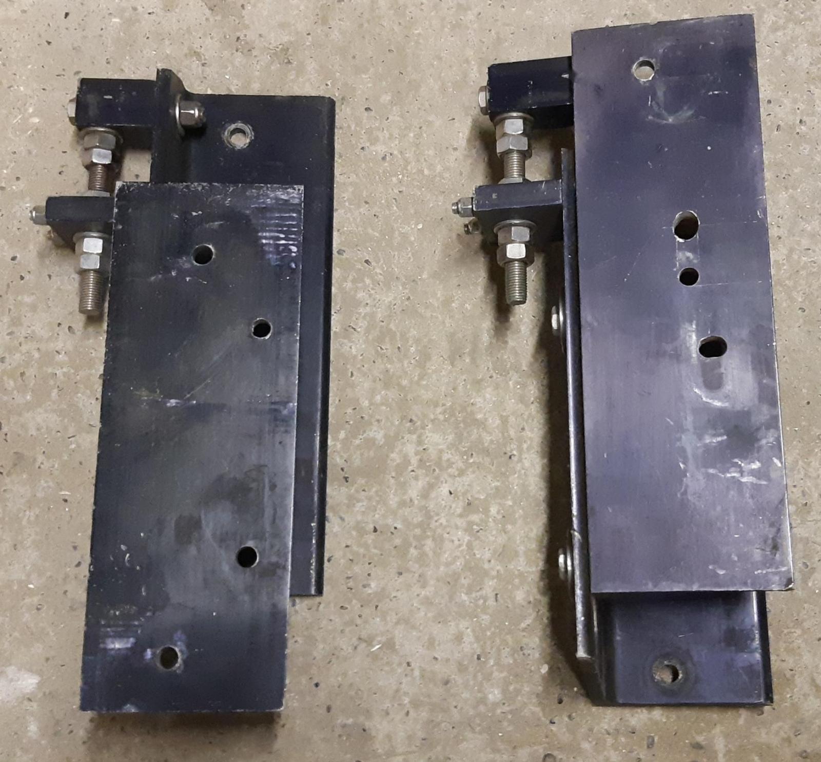

En ce qui concerne le jackplate, pour quelle raison le pro dit-il que cela induirait trop de contraintes au tableau ? le poids supplémentaire ? le déport ?
Ca m'intéresse, j'y pense car à mon avis sur le mien le moteur un peu plus bas mais sans descendre d'un trou, ce serait idéal
Messages: 19663
« Répondre #1285 le: 15 Octobre 2025 17:10:26 »
Le résultat est là Michel, c'est propre.
OUI, ce n'est pas du "grand art" , mais "fonctionnellement parlant"  Tire la langue , le résutat correspond à mes souhaits  Prétentieux
Donc , Objectif atteint  !
le déport ?
Pour être tout à fait franc, ...  je ne saurai te dire  Embarrassé si son argument est dicté par
- une "ouverture de parapluie" ( du genre , .. si ce n' est pas exact , en tous cas , ce n'est pas faux ... ! )  pour éviter tout risque
- ou une expérience "vécue" similaire et donc comparable ...  Pleurs
Là encore, si on parle de "similitude" s'agissait-il
- pour la coque : du modèle, de la marque, ou encore de la taille du bateau  ?
- pour le moteur : du poids, de sa puissance, du type de navigation ( "speed" ou "peinarde" dans mon style Sourire ! ...  )
- le poids supplémentaire ?
Faudra que je pèse le lift .
De mémoire chacun des 2 côtés doit peser par loin d'une bonne quinzaine de kgs ...
c'est pas de la daube  Tire la langue Grimaçant...
çà vaut mieux car il me semble qu'il était vendu pour une puissance maxi de 225 EDIT SKI WAKE : 250 cv , bref pas limité pour des moteurs de 100 kgs !
Mais bon, ...
si en théorie cela fait effectivement du poids supplémentaire,
je ne pense pas pour autant, ... que cela pourrait entrainer une dégradation du Tableau AR
- le déport ?
De mémoire .. ( là encore faudra que je vérifie ! ... ) le déport doit etre entre 10 et 15 cm ... EDIT SKI WAKE : vraie valeur 12.5 cm
Rien de bien rédhibitoire à mes yeux !
Mais bon, en cumulant le poids du système + le fait que le moteur va être "repoussé" vers l' AR , ...
çà peut certes générer des efforts supplémentaires  Embarrassé
il est un fait qu'il s'agit de 2 " facteurs " qui s' "ajoutent"  Lèvres scellées et vont dans le même sens ...  Indécis en terme de "contraintes"
A partir de la fin Octobre, je vais pouvoir mettre en vente ce lift que je n'ai jamais utilisé .
Vu que c'est assez recherché, je ne devrai pas avoir de mal à trouver une ( ou plusieurs !  Tire la langue ) personne(s) intéressée(s) !  Sourire
A vérifier, mais je ne me souviens pas  Embarrassé d'avoir vu une marque dessus ....
En fait ce lift peut servir de 2 façons
- soit de façon provisoire , pour optimiser le meilleur compromis de réglage de hauteur de moteur .
   il est en effet possible de faire plein d' essais comparatifs en modifiant la hauteur du moteur avec
 Indécis l' INCONVENIENT que cela ne peut se faire qu'à l' ARRÊT
 Prétentieux l' AVANTAGE que pour TOUS les réglages successifs de hauteurs de moteur, cela ne change ABSOLUMENT PAS la fixation du lift sur le tableau AR, et que CHAQUE REGLAGE ne nécessite pas d'avoir à sortir le bateau de l 'eau et refaire l' étanchéité des boulons de fixations au niveau du tableau AR  ...
Une fois le réglage déterminé, il est possible de retirer le lift et de régler le moteur à la hauteur définie grâce au lift ...
- soit de façon "définitive" = ; outre l' avantage d'avoir pu déterminer un ( ou des ) réglage(s) adapté(s)
---- soit pour UN TYPE de navigation
---- soit pour différents types de navigation
les "types de navigation" jouant sur les variables telles que
- vitesse cible ( croisière ou pointe )
- le poids de l'équipage ( peu nombreux ou nombreux )
- l' état de la mer ( lisse ou "mouvementée )
L'aspect "déport" de l' hélice du tableau AR peut permettre à celle-ci de mieux "travailler" dans une eau moins perturbée par la carène ...
Toutes proportion gardées, ...  UN PEU comme avec un "bracket" ( ou chaise moteur déportée ) .
A priori , on sait qu'une hélie reculée peut être montée un peu plus "haute" par rapport à une hélice d'un moteur HB "plaqué" contre le tableau AR  Clin d'oeil

A propos de mon LIFT , pour ceux que ça intéresserait .... Clin d'oeil
Puissance H.B.  jusque  250 cv  ( et non  Lèvres scellées 225 cv comme j'avais écrit  Tire la langue ) ; bon, .. çà change pas grand chose  Tire la langue
Déport de 12.5 cm
Plage de réglage de hauteur : 11 cm

Mon bateau est très agréable avec son réglage actuel, ma rev 4 ayant le fut coupé je l'ai aussi fait passer en 17 p
Le montage haut est essentiel pour moi du fait que je navigue souvent en eaux peu profondes, l'inconvénient étant la perte d'amplitude de trim dans le clapot, si je pouvais lui lever un peu plus le nez parfois ça serait pas mal, la vitesse de pointe n'est pas une priorité mais la conso l'est.
Mais bon ! on ne peut avoir le beurre et l'argent du beurre
je vais en parler à mon concess, l'ensemble bateau moteur étant sous garantie il me faudrait l'accord de Quicksilver/Mercury, c'est plus prudent
Même si ce n 'est pas la raison 1ère d'un lift, dans ce cas- là, il faudrait alors un lift réglable en navigation ( électro / hydraulique ) , mais bon , ...
le tarif "pique un peu" chez BOB MACHINE et consorts ...
cela dit , c'est du matériel de qualité  qui a forcément ... un coût ...  Embarrassé
