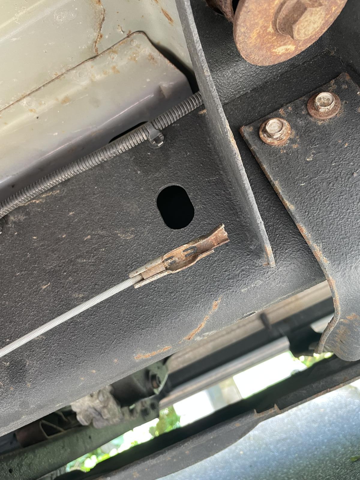

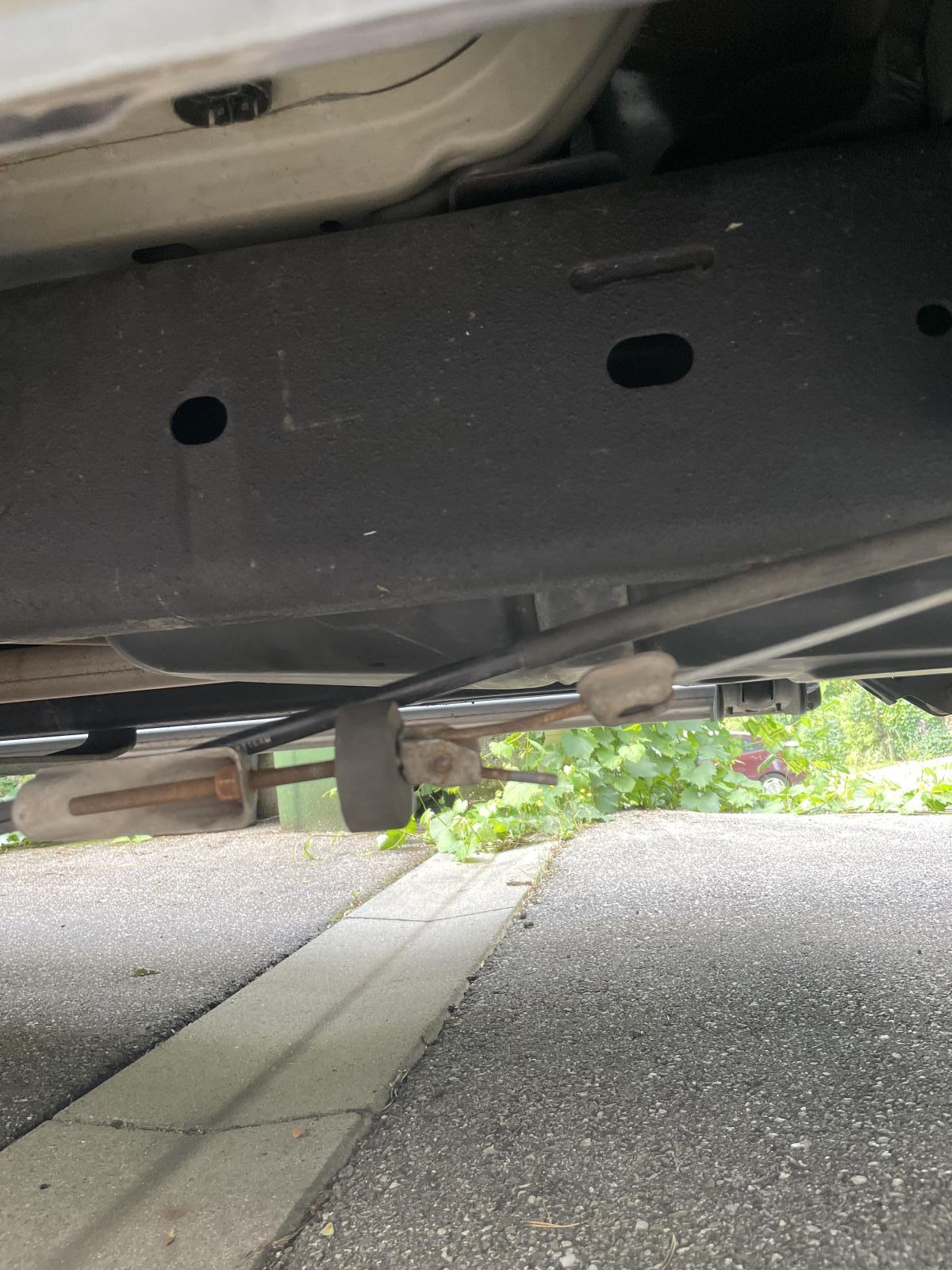

Petit détail de la sortie d'eau que je n'ai pas évoqué : J'ai cassé le câble de frein de parking du RAM sur la rampe.
En fait le câble est plusieurs parties : de la pédale jusqu'à un premier raccord. Puis une rallonge ( dont la longueur est variable selon la longueur du châssis ) , et enfin le troisième morceau sur lequel il y a le système tendeur et le répartiteur vers les roues arrières.
C'est le raccord entre le câble côté pédale et la rallonge qui a sauté. Il avait déjà sauté une fois peu après le changement de châssis. Je soupçonne qu'il était mal positionné.
Je l'avais redressé et çà avait tenu jusqu'à ce matin  Huh?
Du coup sur la rampe, la chérie du grand est restée pieds sur le frein pendant qu'on remontait le bateau.
Ce soir j'ai essayé de le redresser avec les moyens du bord mais çà ne l'a pas fait. Donc on va rentrer avec la partie restante du câble sanglé sur le châssis  Très souriant
Voilà le système de raccord qui a sauté et qui est HS.
J'ai recommandé donc à l'instant chez mon fournisseur US préféré la rallonge et son raccord, mais aussi un tensionneur car le mien n'ayant jamais été touché en bientôt 8ans, j'ai peur que çà soit grippé.
Coût total avec douane prépayés : 47 $. çà devrait arriver vers le 24.
C'est sûr, il y a de quoi bricoler en rentrant !  Sourire

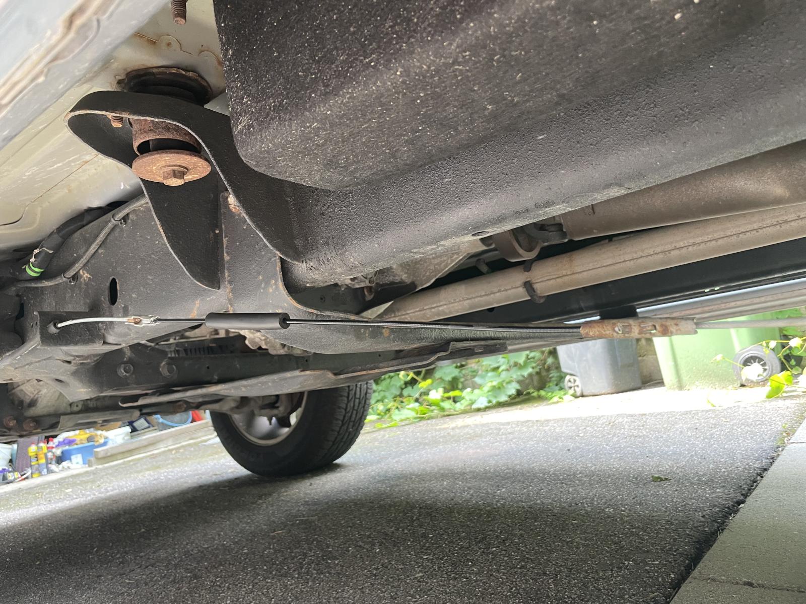

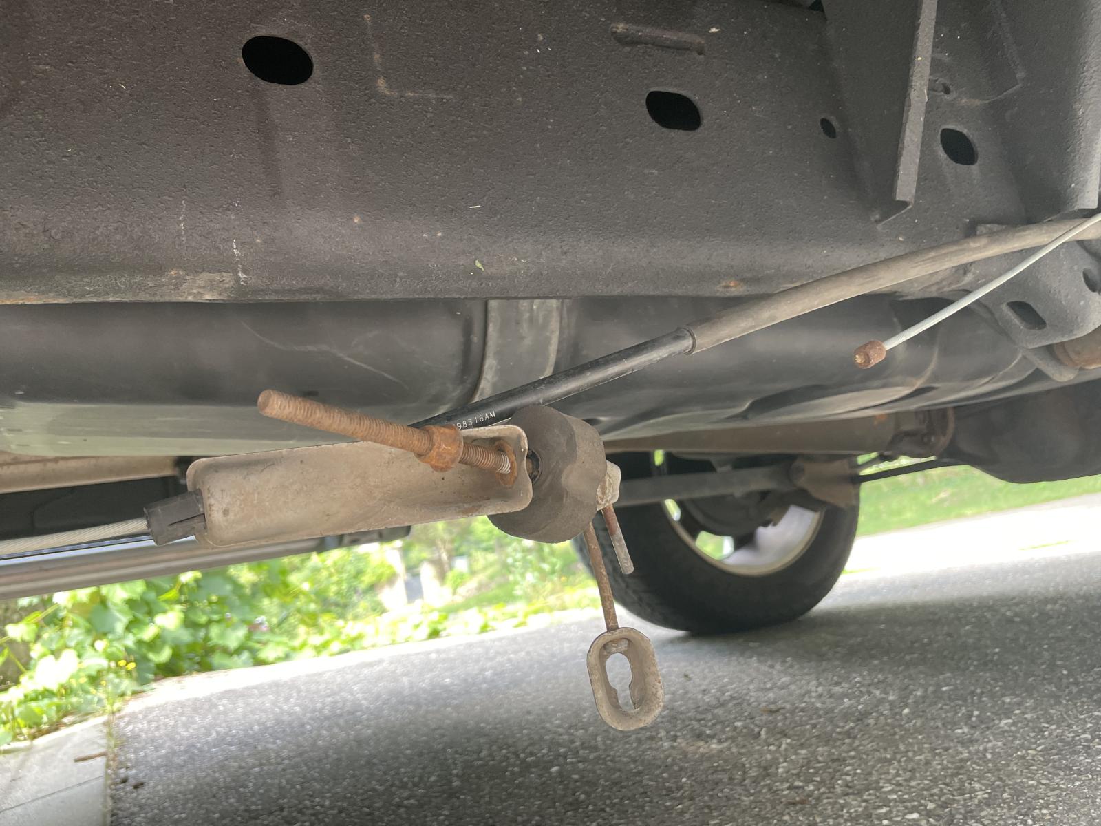

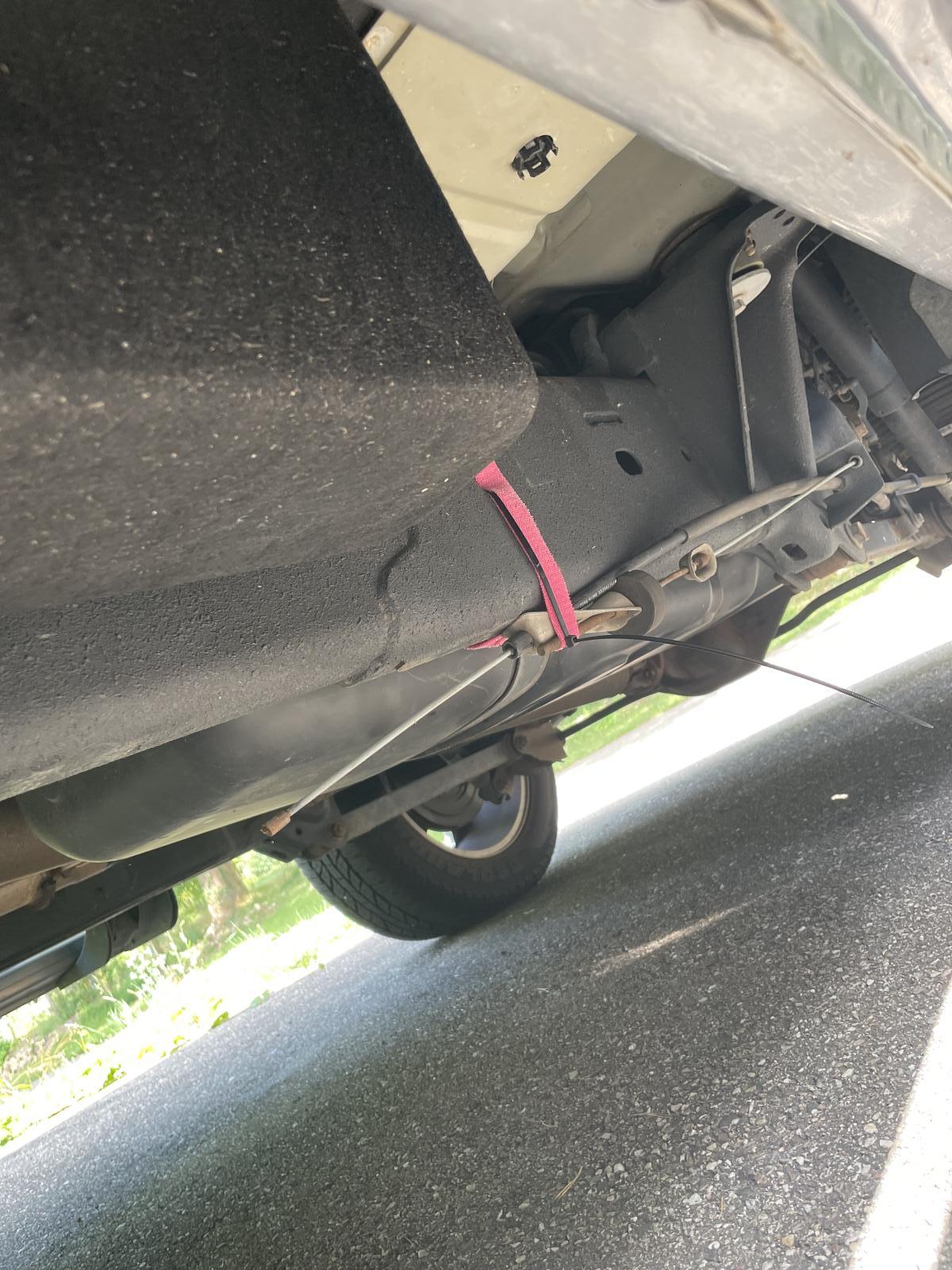

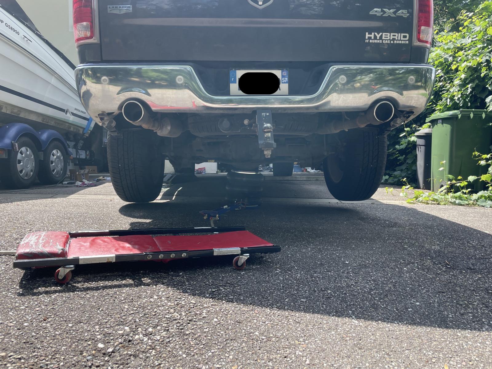

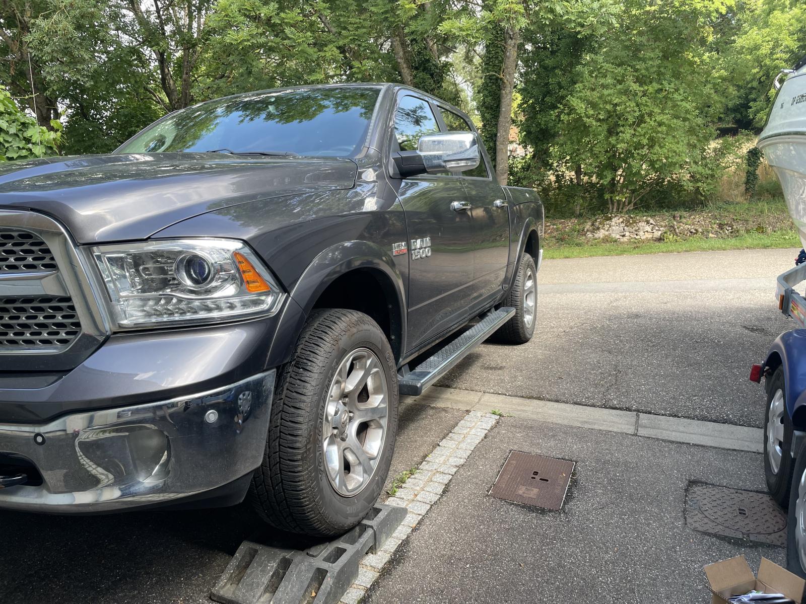

Réparation du frein de parking du terminator ce matin en vue de la remise à l'eau de Sunshine.
Mise en position haute des suspensions pneumatique et une cale tout de même pour avoir plus de place.
Voilà la cause de la casse. Ce raccord qui avait déjà sauté quelques temps après la reconstruction du RAM devait être fragilisé par les coups de pince..
La partie arrière du câble encore sanglé sur le chassis. On est rentré comme çà de vacances.
Retrait du raccord HS
Desserrage du mécanisme de mise en tension et décrochage du câble AR gauche pour gagner du mou
Remise en place du nouveau cable " partie centrale ".
On raccroche le câble AR gauche et on retend le tout.
Il ne reste plus qu'à lever le cul du terminator et à contrôler le réglage des mâchoires.

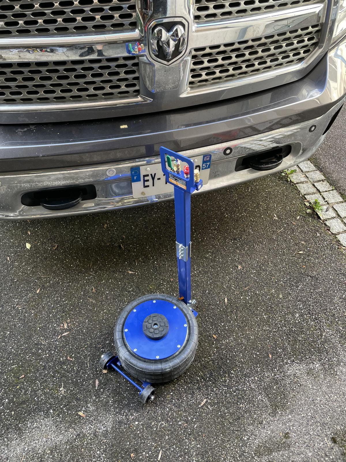

Mon nouveau cric pneumatique ( capacité 5T ) qui lève le RAM sans broncher avec un simple compresseur 50l
A priori on est OK. On va pouvoir s'occuper de préparer la mise à l'eau ( et en principe uniquement celle du bateau avec le retour du frein de parking  Très souriant )
