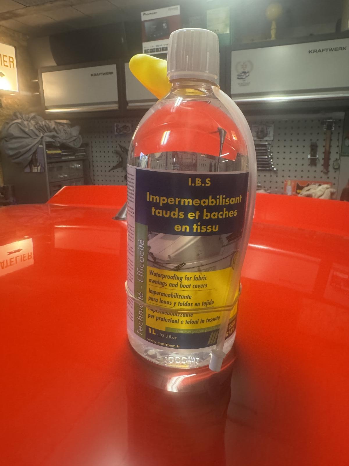

« Répondre #450 le: 04 Mai 2025 17:52:26 »
Hello tu peux en profiter pour l’hydrofuger à nouveau cela protègera les nouvelles coutures aussi Bertrand .
Hello Jean luc . Hello car les zotres ils ne sont pas très gentils en ce moment  nageur
Oui j’avais de toute manière prévu ceci avant de constater son état.

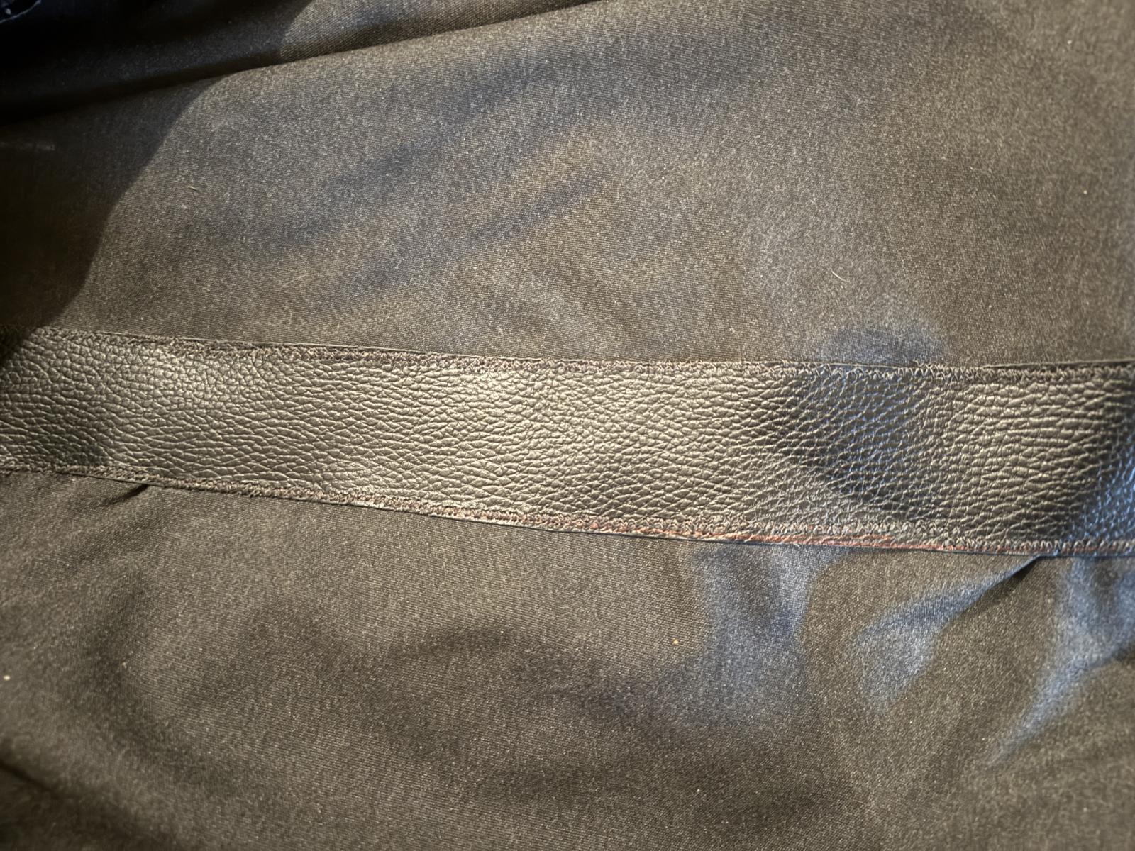

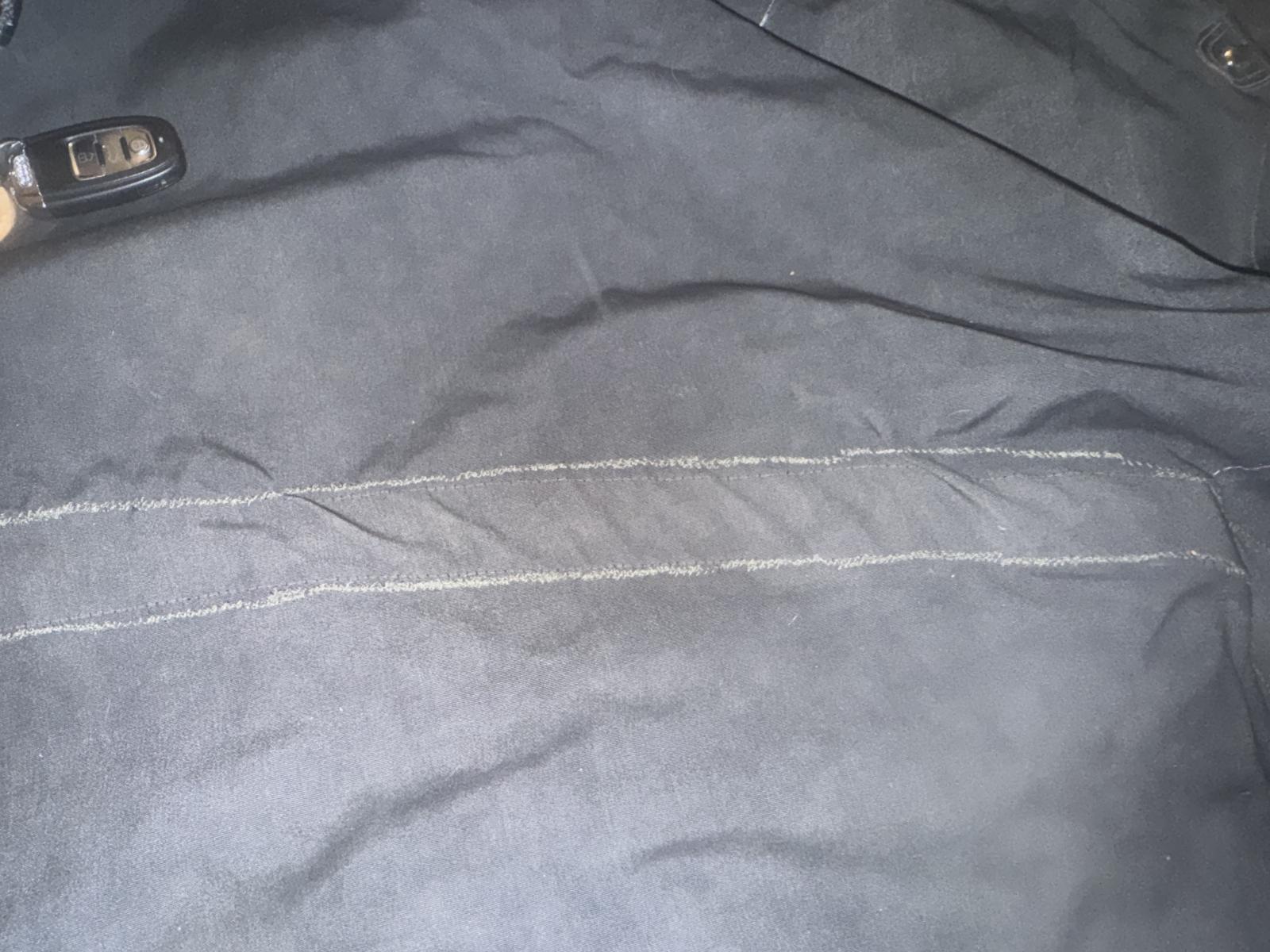

« Répondre #451 le: 04 Mai 2025 17:59:03 »
Voilà au final on y a passé presque une journée mais franchement super content car on a repris toutes les coutures
Et surtout renforcé ou remplacé toutes les pièces de renfort qui étaient cuites ou décousu.
Les morceaux qui sont en contact avec le tour de pare brise sont en plastique et ils étaient complètement cuit. Nous les avons refait avec des bandes de cuir. À voir si sa tient de toute manière on avait que ça.
Demain traitement pour imperméabiliser tout ça et j’irai le remettre en fin de semaine.

« Répondre #452 le: 04 Mai 2025 18:36:27 »
Joli travail. Heureusement que tu étais là pour prendre les photos. N’empêche que vu le soin apporté par les couturières tu as la pression pour le monter.

Messages: 5763
« Répondre #454 le: 04 Mai 2025 18:45:36 »
Avec l'option du taud de camping, on a les fixations qui défoncent le taud.
J'ai doublé la protection avec en dessous un long morceau d'une ancien bâche PVC qui j'avais. Au moins le taud n'est plus en contact avec les fixations.
Super reprise, c'est mieux que d'origine Afro
C’est clair , avec le morceau de cuir je pense que ça sera plus costaud et en plus la petite bande cousu qui fait le tour du taud n’est pas trop de bonne qualité. Je laisse passer cet été et l’hiver prochain on change toute cette partie.
Tu m’étonnes il faut y aller doucement et pas intérêt à le déchirer  Grimaçant Grimaçant

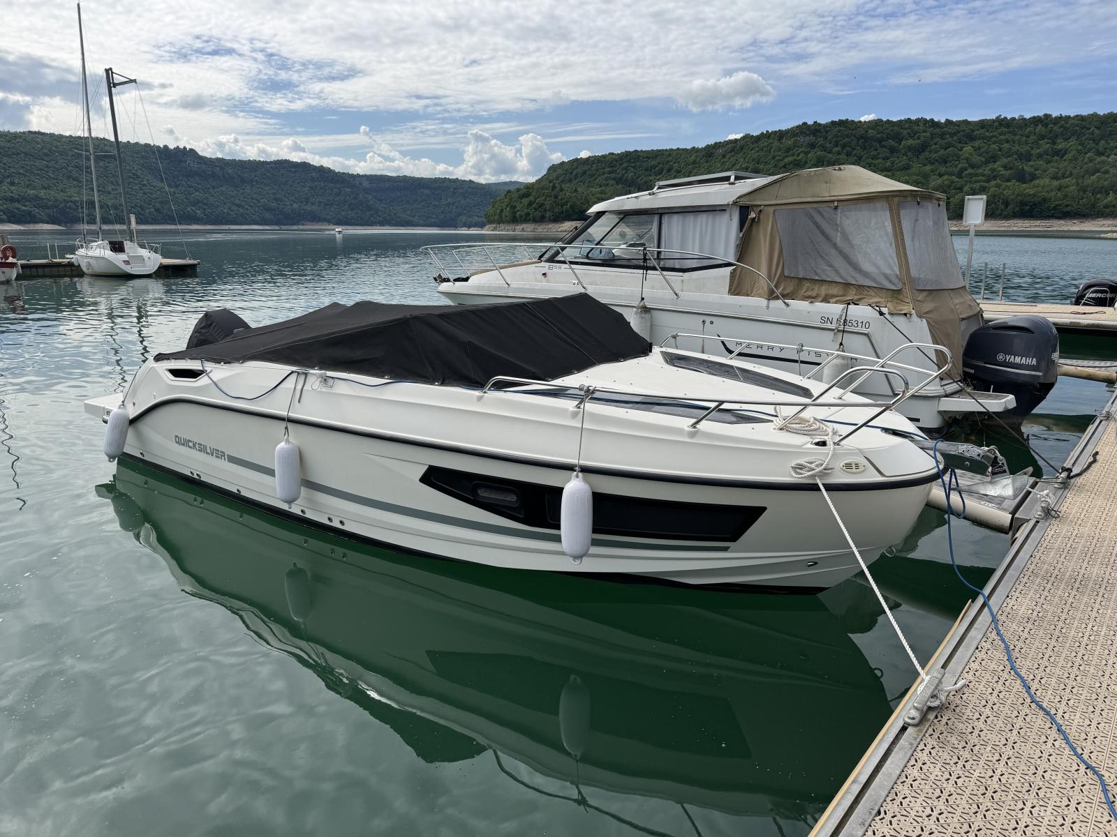

« Répondre #472 le: 11 Mai 2025 13:44:34 »
Taud de mouillage remis en place après sa réparation
On verra si les coutures maison tiennent le coup.

« Répondre #473 le: 11 Mai 2025 13:50:42 »
Nikel mais j’aurais plus écris taud d’HIVERNAGE vu la saison 😂😂😂😂
