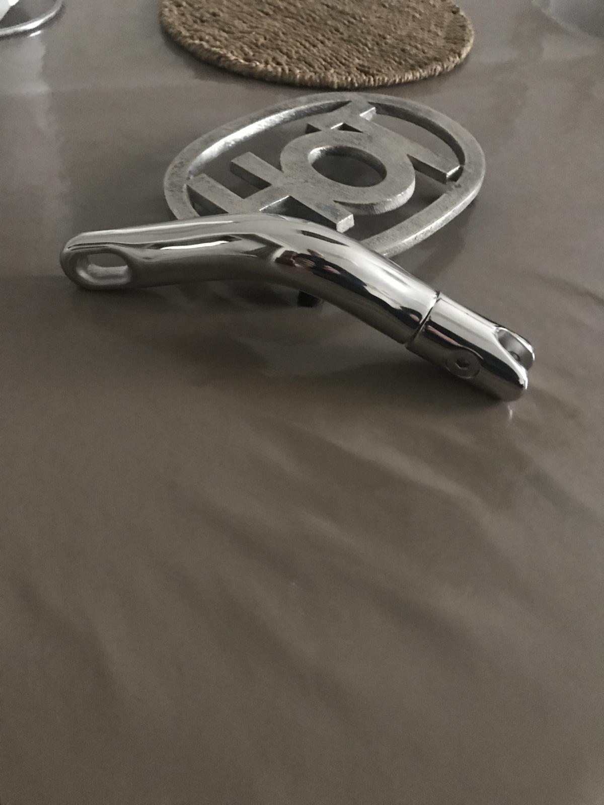

L’eau était à 26 aujourd’hui. On est retourné au bateau car bougre que je suis j’avais laissé les clés sur le contact. Diabolique Bien qu’il pleuvait quand on est parti de la maison , il faisait pas mauvais temps au lac. Du coup après midi farniente au ponton..
Pour revenir à l’ancre elle descend bien mais je suis obligé d’aller la retourner quand je la remonte.
Salut Bertrand Clin d'oeil
La mienne toune bien avec son ... machin qui fait qu'elle tourne toute seule ( je ne connais pas le nom  Très souriant ).
Par contre à la descente elle reste toujours coincée, Il faut donc activer la descendre de quelques cm, puis la pousser avec le pied.
Je pense que c'est un réglage des rouleaux à faire, je regarderai. ( 77ème chose à faire sur la liste )

« Répondre #595 le: 19 Juillet 2025 20:39:31 »
Je suis comme toi, on descend de quelques cm et on débloque.
La remontée se passe bien.
Si tu trouves la solution, n'hésite pas à partager

« Répondre #596 le: 19 Juillet 2025 20:53:35 »
Salut Jéjé ,
Je te dirai ce que çà donne après analyse et essai mais de l'idée que je m'en fait, l'ancre vient se bloquer en contrainte entre les rouleaux guides.
Si les rouleaux sont trop proches, ou trop serrés sur leurs axes pour permettre la libre rotation, çà doit causer le phénomène rencontrer.
Je vais donc prospecter en ce sens :
1 ) les rouleaux sont ils libres en rotation ?
2 ) peut on régler leur position pour les écarter un peu l'un de l'autre ?
Je te tiendrai au courant.
