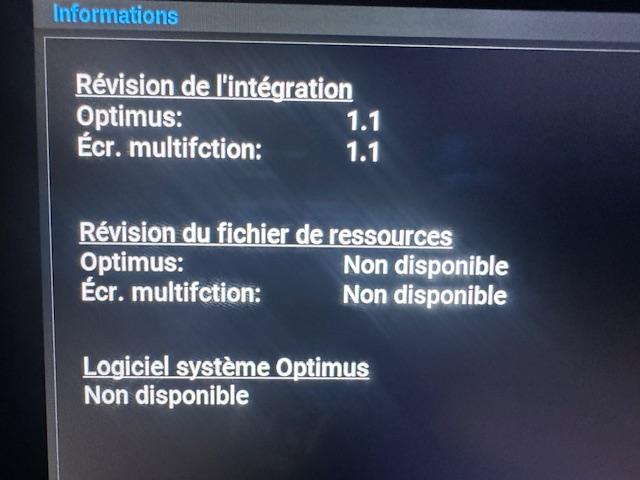

« Répondre #47 le: 18 Septembre 2025 20:48:30 »
Alors les nouvelles sont plutot pas bonne mais comme je suis un peu Mazo et que j'ai espoir que quelqu'un trouve LA solution je poste sur le forum hein on sait jamais sur un malentendus ?
Bref j'ai donc récuperer une direction Optimus steering Dometic EA1300 ( BAss Boat Spécific nervous boat ) et j'avais donc commander un Optimus Link HA5511 qui étais "senser" me calibrer ma direction juste en démarrant le systeme ( On /OFF).
Et
Bien
Rien n'as fonctionner comme sur le papier mais alors RIEN du TROU   Grimaçant
De colere j'arrive a trouver un GPS GARMIN 923 XSV V40,4 ( Mis a Jour ) qui est sensé gerer "finger in the noise" la direction Dometic Optimus Electric Steering de la mort qui tue ..
Bien Message pareil hein ? "Erreur" pareil mais plus explicite  :
Malgrés une assistance de Dometic France et Proxam marseille et Sud Plaisance Marseille ( Que je remercie chaleureusement pour arriver a me supporter )
Perso j'en deduis aprés des heures de recherche que ma direction d'aprés son numéro de serie ne peu pas etre gerer par Garmin App GPS integration et Optimus Link HA5511 ( V2025 ) et que mon verin Electrique aurais besoin d'une bonne vieille mise a jour, Bref voila je crois que j'aurais mieux fait de me casser un bras...
Chienne de vie  Grimaçant

nonopp4
Messages: 781
« Répondre #49 le: 22 Septembre 2025 20:34:21 »
Ceci n'est pas une direction a panneaux solaire  Grimaçant ( QUOI QUE...)
Des news,
Aprés avoir harceler les Usa, la France, le Canada, la Chine ....ect... Bref il semblerais (comme je le pensais ) que la direction ai effectivement besoin d'une mise a jour à prioris pas trop onéreuse ( enfin j'espere )
Peut etre que je vais pouvoir naviguer avant la fin du mois d'Octobre.
Je touche du bois on est pas loin de la victoire ( faux etre sacrement débile je l'avoue )
Qui vivras veras !  Très souriant
