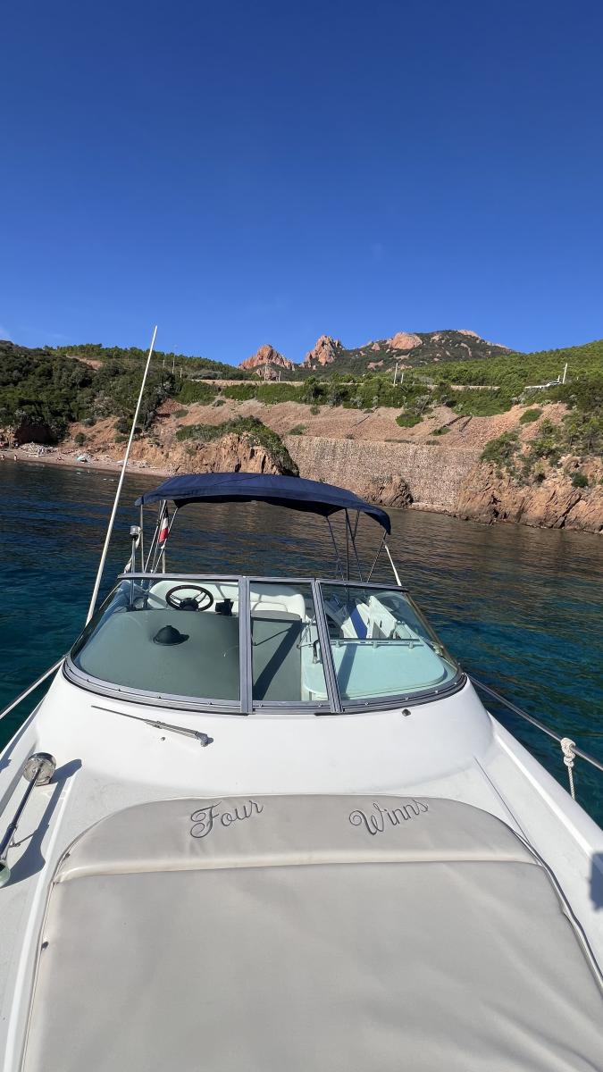

Acheté il y a un mois et déjà 6 sorties dans mon bassin cannois
Beaucoup de bonheur malgrés qq petite chose à revoir
Sellerie neuve
Moteur reconditionnée
Reste à faire pour plus de sécurité toute l’électricité
J aimerais aussi un professionnel pour checker vraiment la partir moteur
J ai une grosse odeur d essence après le plein
Bref je prévois un petit tryp en septembre de pousser jusqu’à porquerol st tropez et trayas
Edit Ski Wake : Vignette YOUTBE ajoutée  Tire la langue
« Dernière édition: 06 Juillet 2025 07:46:53 par ski wake » Journalisée
