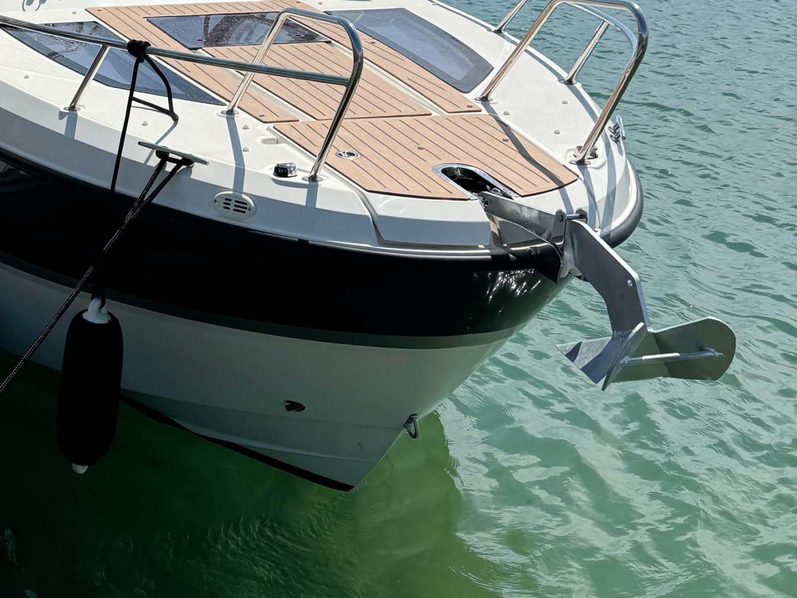

« Répondre #41 le: 20 Septembre 2025 21:33:43 »

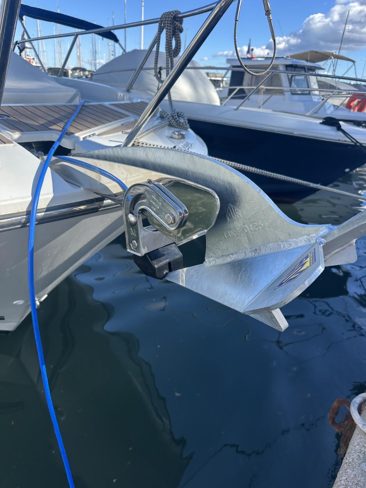

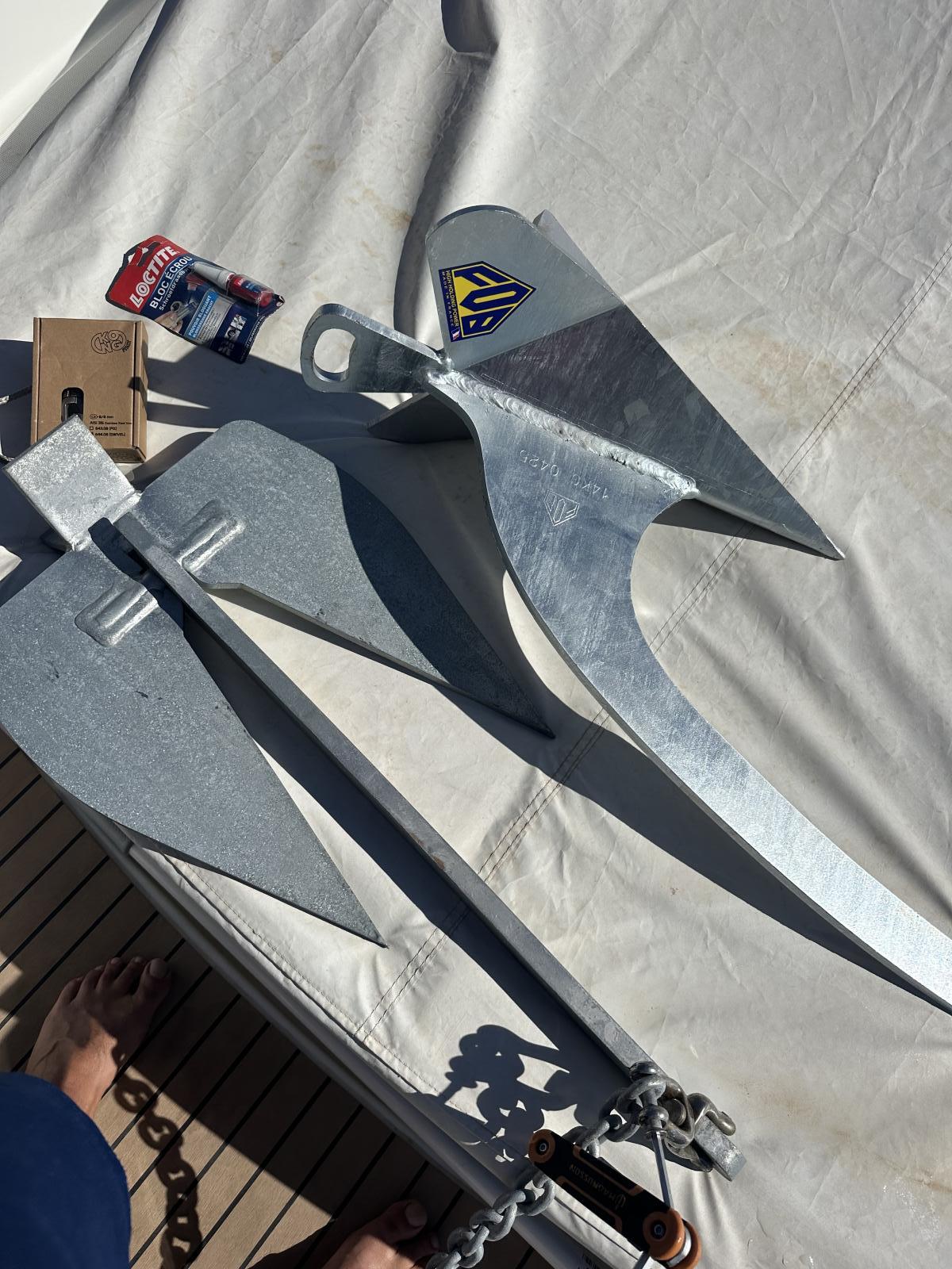

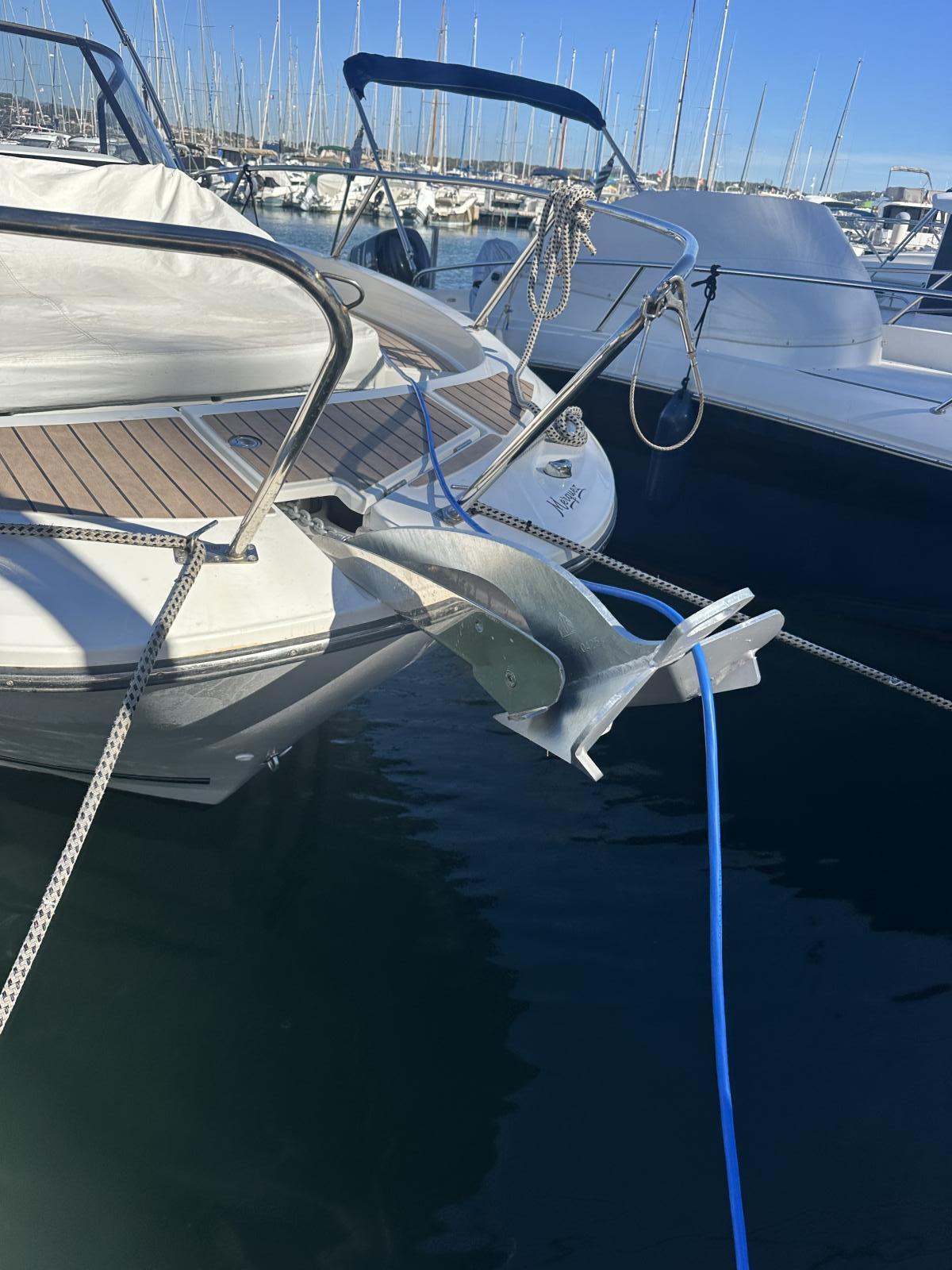

Jour béni : j’ai reçu ma Bretonne, la FOB Rock 14 kg. Oui, une ancre bretonne en Méditerranée… On a vu débarquer des Normands à Toulon, mais là on touche à l’exception culturelle.
Installation : pas de drame. Elle s’installe correctement, mais petite déception quand même : la pelle refuse de venir en butée sur le davier. Au lieu de se caler bien droit comme une élève modèle, elle laisse la roulette faire le boulot de cran d’arrêt. Un peu comme si on demandait à un tabouret bancal de jouer le rôle de chaise de capitaine. Résultat : ça tient, mais ça ne fait pas très sérieux. Je réfléchis déjà à rallonger le davier pour éviter que ma Bretonne ne prenne trop ses aises.
Conditions de mer : ridée, une quinzaine de nœuds établis.
Je sors en solo, capot au vent, histoire de voir si ma tignasse résiste mieux qu’un spi mal bordé. J’ouvre les gaz, l’aiguille grimpe à 37,5 nœuds. Pas davantage. Ça trace, ça vibre, ça donne le sourire, mais ce n’était pas l’objet du jour.
Phase 2 : l’épreuve du mouillage.
J’arrive sur zone : du monde partout, presque toutes les petites taches déjà squattées. Me voilà condamné à mouiller « finot », dans un mouchoir de poche. Mais avec le bi-moteur, c’est de la dentelle : placement au cordeau, compas dans l’œil.
Le moment solennel : je jette la pioche. Au millimètre, s’il vous plaît. Et là, magie : accroche immédiate.
Petit filet de marche arrière, crocheté. C’est planté comme un menhir de Carnac.
Je jubile, je ronronne. Main de fer enclenchée : l’apéro peut commencer.
Le relevage ? Sans souci, comme si l’ancre avait suivi un stage de yoga : fluide, zen, impeccable.
Tellement ravi que sur le retour, je m’offre un deuxième mouillage, pour le plaisir, par 15/17 nœuds de vent. Verdict ? Re-accroche immédiate. Le bonheur intégral.
Au final, cette FOB Rock s’impose comme une compagne de confiance. Elle a ce parfum de Spade que j’ai tant apprécié, mais avec une pointe de caractère breton qui rassure jusque dans les rafales de mistral. Elle se jette, elle croche, elle ne bouge plus : une fidélité immédiate, presque insolente. On en viendrait presque à croire qu’elle lit mes pensées avant même que je ne touche la marche arrière.
Reste toutefois ce détail agaçant, ce grain de sable dans l’engrenage : elle refuse obstinément de s’asseoir correctement dans le davier. Une Bretonne, après tout : solide, têtue, indisciplinée. Elle me force déjà à envisager un bricolage, histoire de lui tailler un trône à sa mesure. Qu’importe. Avec elle, je me sens en sécurité, et c’est bien tout ce qu’on demande à une pioche.
Bref, elle me fait râler, elle me fait sourire, et surtout… elle me régale.

« Répondre #42 le: 20 Septembre 2025 23:41:45 »
Citation de: Roby

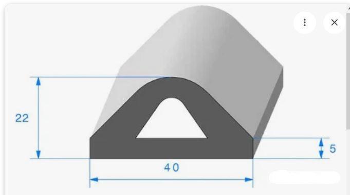

Rajouter une butée en caoutchouc (comme ci dessous par exemple) permettrait de rallonger le davier sans trop de travaux:

« Répondre #44 le: 21 Septembre 2025 07:44:22 »
C’est exactement ça !!
Je vais essayer de trouver, si tu as une adresse je suis preneur

Messages: 10212
« Répondre #45 le: 21 Septembre 2025 08:33:24 »
pense à bien sécurisé le mouillage aussi ( tu y a sans doute pensé cependant).
Un émerillon permettant que l'ancre se place toujours dans le bon sens  c'est également un plus non négligeable .
Top cette ancre.
Messages: 7268
« Répondre #46 le: 21 Septembre 2025 08:41:50 »
Remplacer le davier par un davier basculant , il semble que les plates sont montés sur ces daviers non basculant .

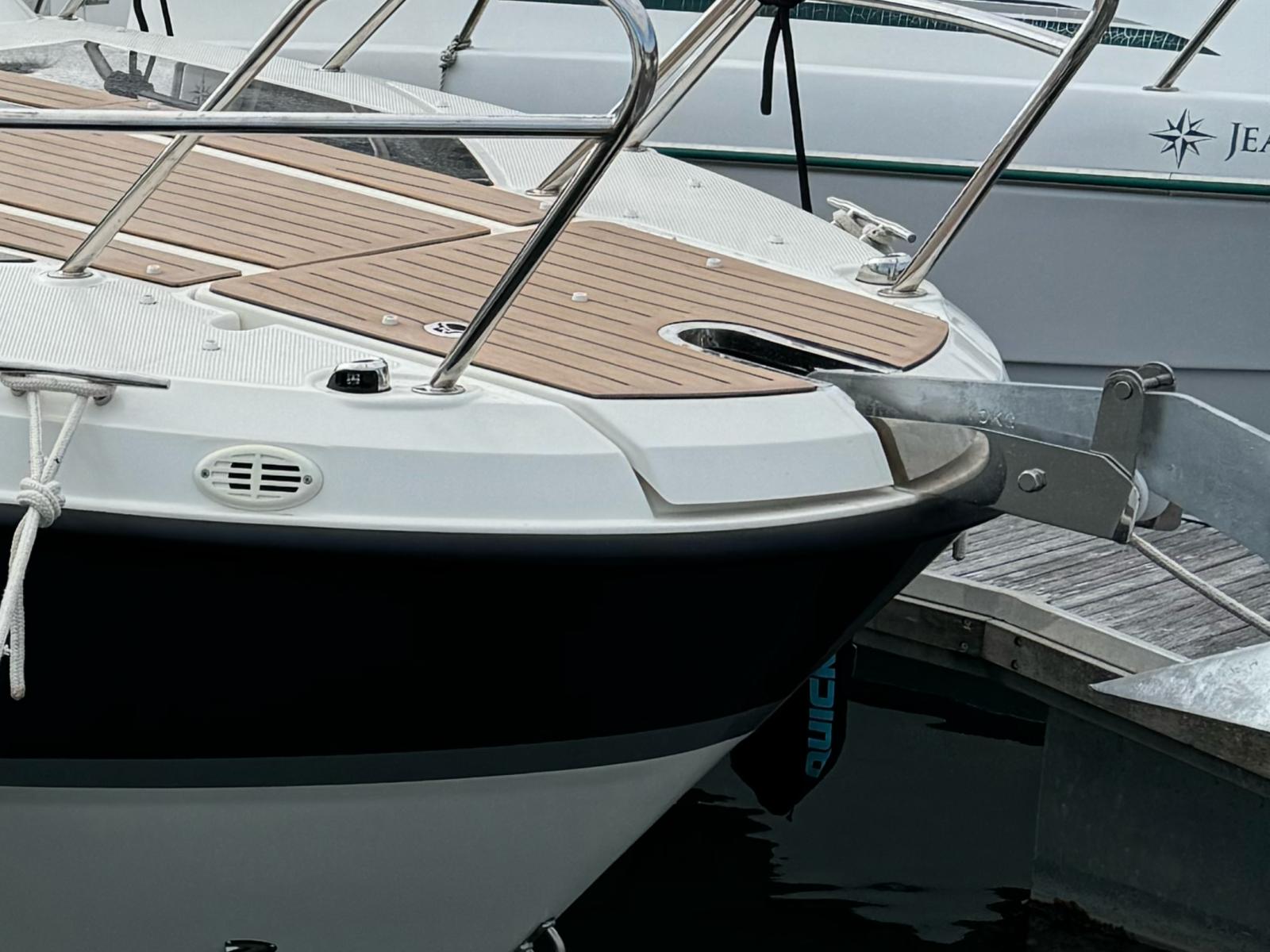

Messages: 2668
« Répondre #47 le: 21 Septembre 2025 10:27:45 »
Hello

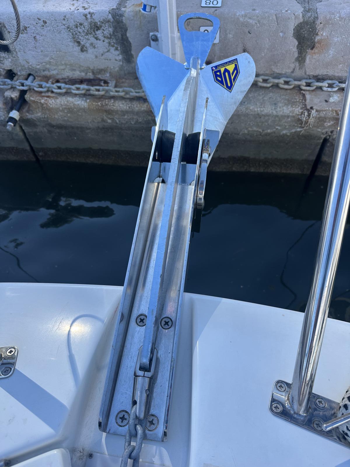

Phil a raison sur mon Quick la bascule arrête l’ancre .
Roby
Messages: 576
« Répondre #48 le: 21 Septembre 2025 14:12:44 »
Hello
Et si tu as une photo ou l on voit bien l ancre suis preneur
« Dernière édition: 21 Septembre 2025 14:17:45 par Roby » Journalisée

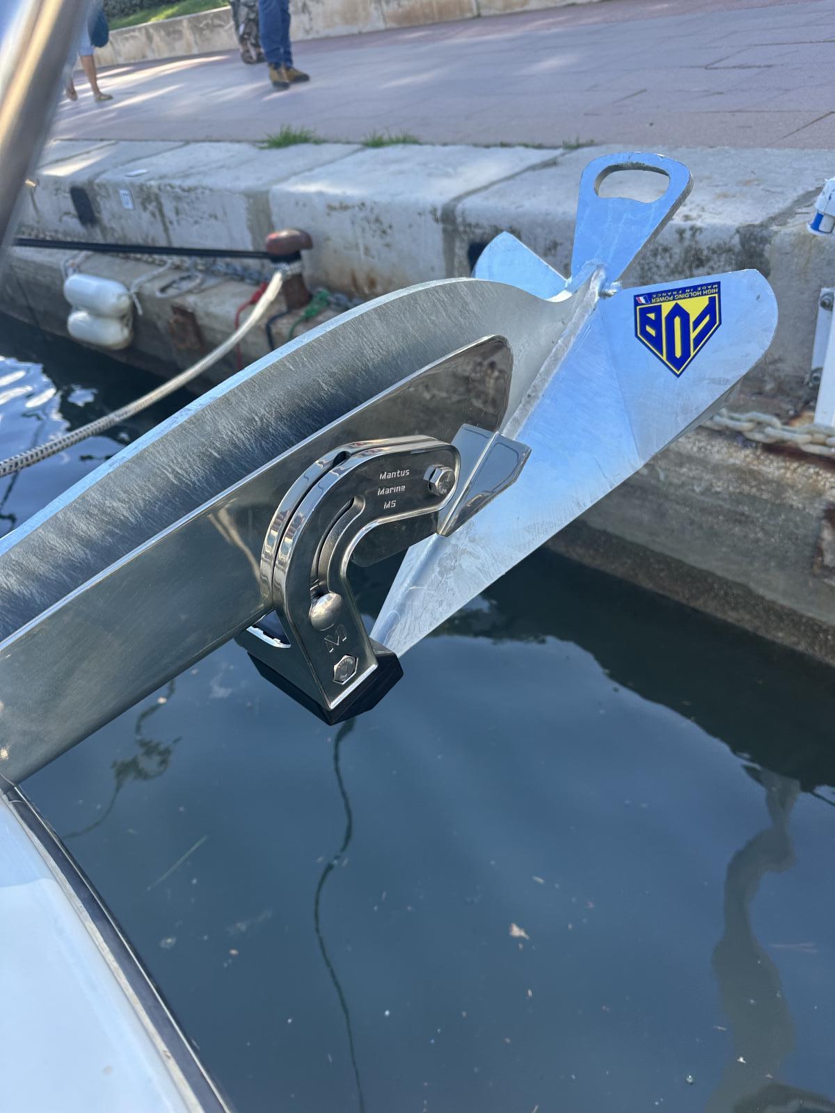

Il est pas sécurisant le davier, il suffit que tu montes trop vite ton ancre et elle peut sauter facilement. Faut le changer pour l'adapter à l'ancre
Roby
Messages: 576
« Répondre #52 le: 21 Septembre 2025 17:04:04 »
Franchement la photo est trompeuse, l’ancre ne peux pas sortir
Et puis vu la vitesse du guideau crois moi on est en slow Motion, aucun risque
Mais pourquoi pas rajouter une anse Inox sur le guindeau
C’est plus par soucis d esthétisme et ne pas voir l’ancre bouger de gauche a droite
« Dernière édition: 21 Septembre 2025 17:26:19 par Roby » Journalisée

Messages: 2668
« Répondre #53 le: 21 Septembre 2025 18:23:18 »
Voilà

« Répondre #55 le: 21 Septembre 2025 20:03:37 »
Voilà
Merci c’est super clair top

Je vous fais part de la piece que je viens de recevoir et monter sur mon davier.
Mon ancre se positionne nickel, et la piece est plutôt de bonne facture.

Cela remplace donc la bascule du davier.
Est-ce spécifique à ton ancre ?
Je veux bien le lien en MP STP, merci  Très souriant

Bonsoir à tous,
J'ai le même émerillon, par contre j'ai intercalé une manille lyre entre l'ancre et l'émerillon suite à la lecture de cette recommandation du fabricant, je cite :
La résistance à la rupture est affectée par les efforts latéraux. Par conséquent, lisez attentivement les instructions de montage et utilisez les manilles recommandées pour la liaison avec l'ancre. Une manille de haute qualité évite les efforts latéraux éventuels entre la verge de l'ancre et le connecteur de chaîne. Un manquement à ces instructions peut exposer le connecteur de chaîne à la rupture et à la perte de l'ancre. Ces dommages ne sont pas couverts par la garantie.
