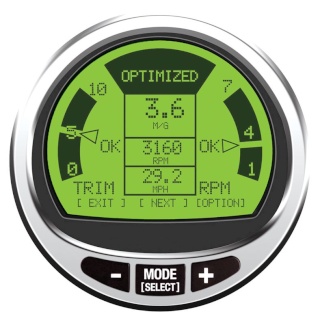

Les doeux compteurs que l'on voie ici sont bien le SC1000 de série sur les L4 verado
Il y a une très grande confusion quant aux différents instruments qui existent et nous allons essayer d'y voir plus clair.
Le petit instrument qui à un écran LCD dans lequel nous retrouvons toutes les informations est le SC1000 système moniteur.Livré en std avec les moteurs de 40 à 115cv
Viennent ensuite le SC1000 Smart tach et smart speed, comme sur les photos indiquées précédement Livres en std sur le V6 Optimax et 4cyl vérado
Attention de ne pas confondre les cadrans SC100 qui sont des cadrans que l'on peut rajouter en plus et qui vont être des répétiteurs des informations contenues dans ces deux instruments précités.
Vient ensuite le Vessel view qui est livré en std sur les L6 Vérado, et qu'il est possible d'avoir à la place de l'instrumentation d'origine moyenant un petit supplément.
Merc83

« Répondre #16 le: 11 Novembre 2010 19:16:50 »
Donc pour résumer en images, si j'ai bien compris  Pleurs Pleurs.
Moteurs de 40 à 115cv
Moteurs V6 Optimax et 4 cyl Vérado de 150 à 200cv
Cadrans SC100
En options
Vesselview
Moteurs 6 cyl Vérado de 225 à 300cv
« Dernière édition: 11 Novembre 2010 19:26:10 par jbl40 » Journalisée
Cadrans SC100
En options
Vesselview
Tout est bon sauf le premier cadran qui est  un Smart two
Le moniteur a un diamètre 85 comme ceux présentés, mais n'a pas d'aiguille à l'intérieur , mais seulement un écran LCD qui donne toutesrs les indications
Quant au tarif pour avoir le vessal View, il faut voir avec votre concéssionnaire
Merc83

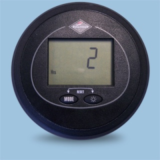

Pour compléter la galerie d'images:
Le Sc1000 Système monitor (très moche)
Sans oublier le Mercmonitor (compatible Nmea2000)
