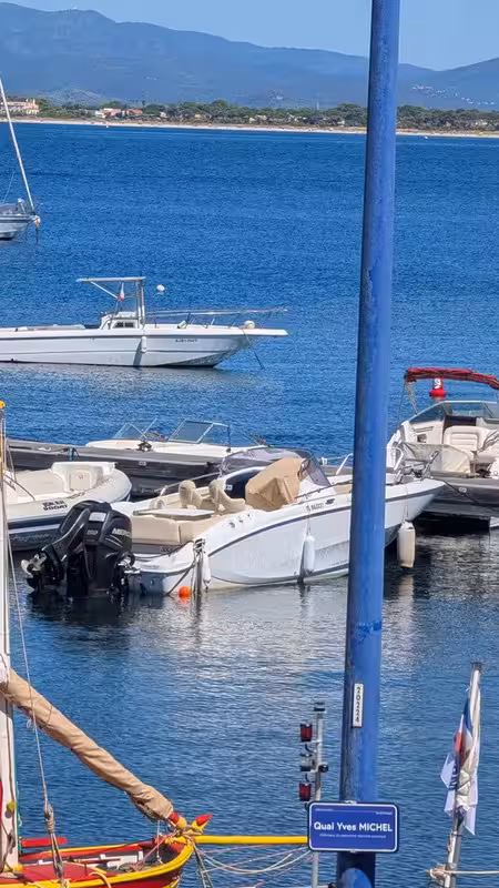

Bonsoir !
Après les présentations en bonnes et dues formes hier soir, et vos sympatiques messages d’accueil, voici un petit descriptif du bateau que je viens d’acheter.
Déjà, pourquoi un open, et un WA ? Je garde de supers souvenirs du Glastron V216 Sea Fury de mon enfance (USA, pas la Raya !), et avoir une petite cabine correspond bien à l’usage que j’ai du bateau, en sortie a la journée principalement, mais avec possibilité d’y dormir, et d’avoir un abri si cela mouille un peu trop pour les passagers que cela n’amuse pas… Et un 7.5 car les retours sur la carène sont bons (c’est un série 2 de 2016), il y a un frigo pour mettre le rosé et les saucisses au frais, des toilettes pour mesdames (même si perso et d’expérience je doute un peu de leur utilisation).
Le modèle que j’ai trouvé à Hyères est équipé avec des options qui me vont bien : frigo donc, WC marins, radio Fusion, bimini, plateformes de bain, coque blanche, sellerie complète pour le carré, mat de traction (je doute un peu qu’il résiste à un skieur nautique en slalom à 12 mètres / 55 km/h, mais bon le sillage ne doit pas être fait pour ça non plus) , flaps Lenco (utilité sur une carène de série 2 ? mais plaisir d’une source de panne supplémentaire  Très souriant), propulseur d’étrave d’origine, et j’en oublie un peu. Il était proposé avec une remorque mais je l’ai déclinée, je n’ai pas de permis E et le PTRA et l’autonomie de ma voiture ne m’auraient pas permis d’aller bien loin…
Il est en bon état général, la sellerie est un peu usagée mais reste correcte (des points noirs à nettoyer), à l’exception des matelas avant qui sont totalement morts - 1500€ à prévoir chez Jeanneau je crois, a voir si un sellier me fait mieux vers Béziers pour moins cher. Les points de réglage des pieds des sièges sont un peu boursouflés par le sel, mais apparemment cela se change assez facilement (pieds Springfield voire adaptable). Le pare-brise est fendu en plein milieu sur 30 cm, je ferai un trou à la perçeuse pour tenter d’arrêter la fissure, et on verra si cela tient. L’intérieur est propre, les matelas sont un peu tachés mais apparemment déhoussables même si j’ai lu qu’il était un peu compliqué de les rhabiller… après je le ferai une fois, pas cinquante.
Concernant le moteur, c’est un DF 250 Suz de 2022, de 400 heures - je ne sais pas pourquoi le bateau a été remotorisé, mais apparemment c’était déjà un DF250, car il n’y a aucune trace de démontage d’accessoires non-Suz (trous ou mastic au tableau de bord ou ailleurs). Le vendeur ne l’a gardé qu’un an (il s’était fait voler son pneu, et en a finalement racheté un, question de gout) et n’a donc qu’une facture d’entretien courant, fait en mai (turbine, bougies, etc etc). A priori distribution a chaine donc déjà pas de souci de ce coté là, je ferai faire un entretien de fin ou début de saison à mon concessionnaire Suzuki local (Styl’Boat a Villeneuve les Béziers). Le moteur craque bien, prend ses tours, ne chauffe pas, le trim fonctionne… c’est déjà ça ! J’essaierai d’avoir un relevé des régimes moteurs lors de l’entretien. La jauge à essence de l’écran Suzuki ne fonctionnait pas, mais j’ai réinitialisé l’écran et suis passé en plage de résistance de sonde européenne, et hop c’est parti… reste à voir l’étalonnage.
Malgré deux visites et un essai pré-achat, j’étais passé à coté de quelques bugs : une enceinte de sono qui ne fonctionne pas (bornier cassé, facile) et la pompe de cale arrière qui ne fonctionne pas en manuel - j’ai un doute car l’inter est allumé en permanence comme si la pompe déclenchait, alors qu’elle ne tourne pas, ni en manuel ni en auto: pompe en rade, ou interrupteur ? Je voulais essayer d’intervertir les inters de pompes avant et arrière, ce qui m’amène au point suivant…
Le faisceau électrique !!! J’avais lu les critiques sur le forum, mais je dois dire que je n’ai pas été déçu ! Quel plat de spaghetti !!! Des porte fusibles dans tous les sens, des câbles trop longs qui font des boucles au rislan, je n’ai jamais vu cela ! Je voulais essayer de comprendre, mais je pense qu’il faudra plusieurs années… et dire que naivement à la vue du circuit électrique du manuel , je m’étais dit « bon ben trop facile l’élec »…
Depuis que je l’ai acheté je n’ai pas encore pu le faire transporter vers son port d’attache (port du Chichoulet, à Vendres) car j’ai du annuler une première tentative suite à problème familial, je n’ai fait que quelques ronds dans l’eau prudents en fin de journée à la Madrague à Hyères (je travaille à la Ciotat qq jours de la semaine) mais bon… j’ai 58 ans, j’ai attendu ce bateau 50 ans, je peux encore attendre trois semaines !
Il n’y a plus qu’à le bichonner, le nettoyer, le comprendre, rénover ce que je veux rénover… bref le faire mien, comme on dit dans le sud !
D’ores et déjà merci à tous les membres du forum, j’ai trouvé une mine d’informations pour me documenter avant et après achat… et j’espère pouvoir progressivement contribuer à mon tour.

J'avais même pas percuté que c'est vers chez moi et qu'il y a quelques mois j'avais pris en photos ton bateau, le monde est petit
car ton voisin est typique d'un verado L4 avec son trim hs  Grimaçant
après tu as de quoi profiter du coin, c'est magnifique
L'idée de faire la traversé jusqu'à Bézier m'aurait traversé l'esprit à ta place ! plutôt que de prendre un transporteur.

Excellent ! Effectivement, le port est charmant, et la région maritime sublime - je la connais pour avoir fait mes études à Sophia Antipolis il y a euuuuuhhh quelques temps. Pour situer, on allait se baigner au Cap d’Antibes au château de la Croé, Roman Abramovitch n’était pas encore propriétaire et c’était à l’abandon… et on faisait du ski en pleine nuit aux iles de Lérins. bref.
Pour la traversée j’y ai pensé, mais je ne connais pas encore l’état précis du bateau, de son moteur, du circuit d’essence,  l’ancien proprio ne l’a gardé qu’un an et je n’ai aucune information sur avant… si on ajoute que pas de VHF fixe et que je n’ai que le permis côtier, donc que la traversée de l'embouchure du Rhône est un peu limite… je me suis dit que je n’allais pas chercher les embrouilles à la première sortie, j’aurai bien le temps en direction de l’Espagne plus tard…
