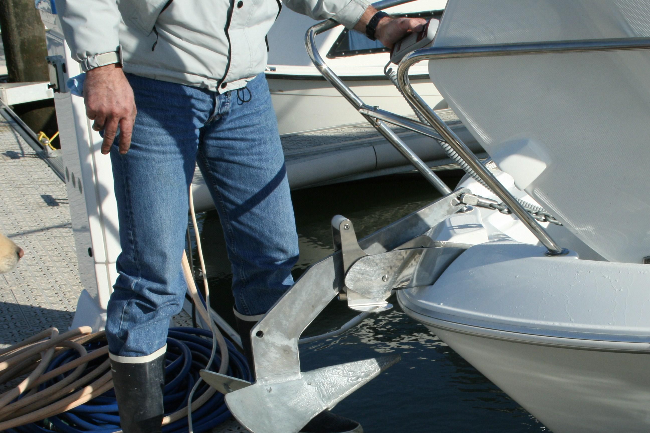

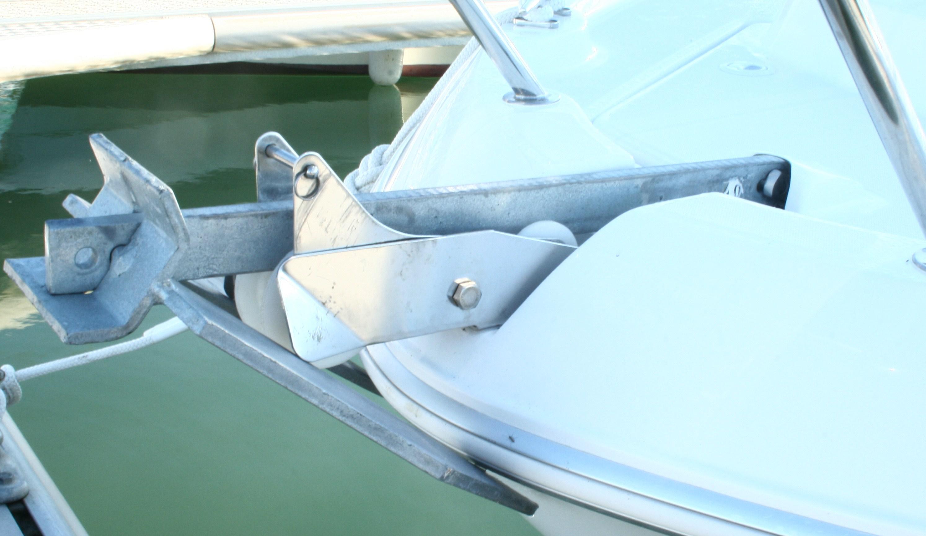

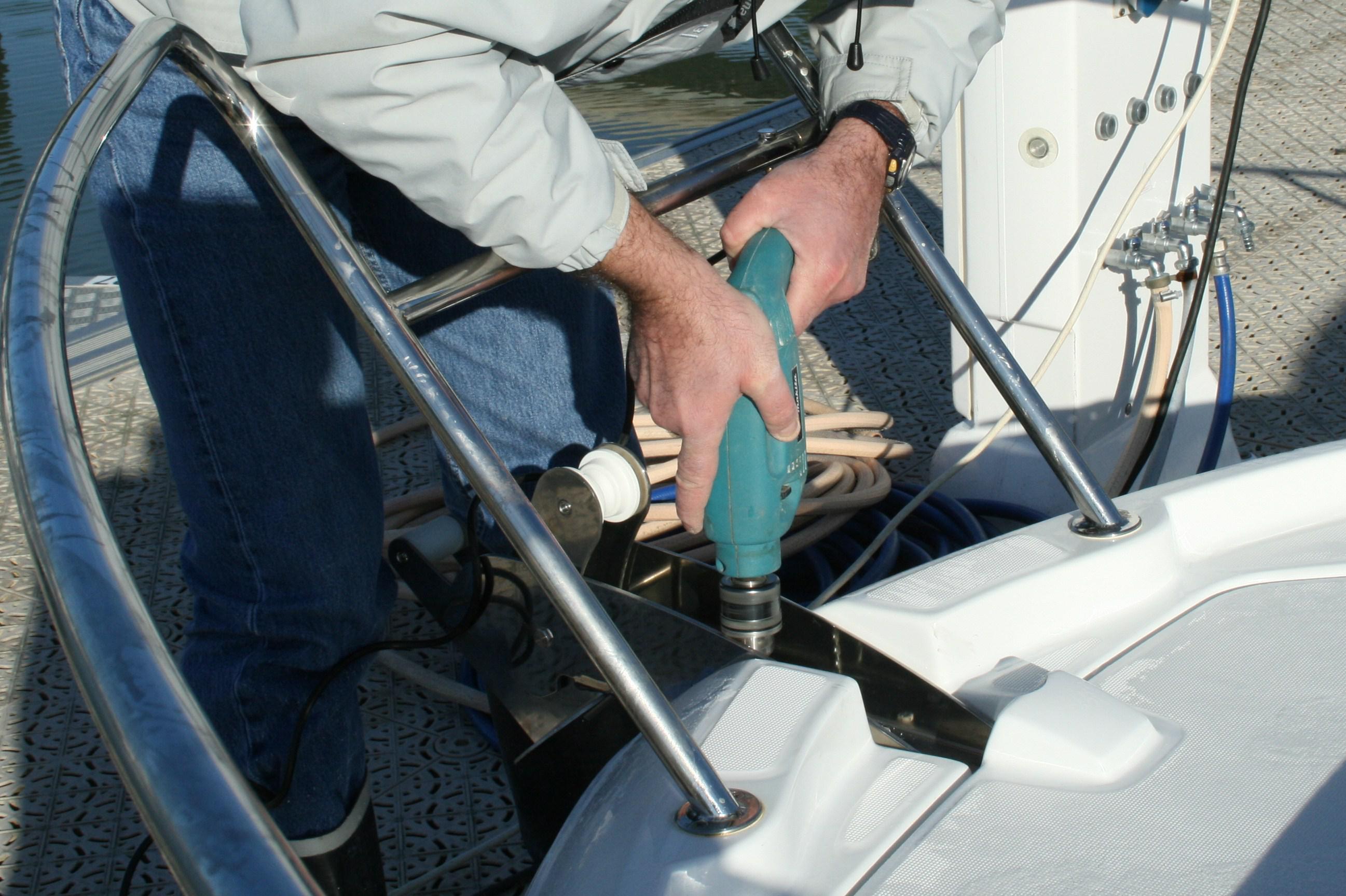

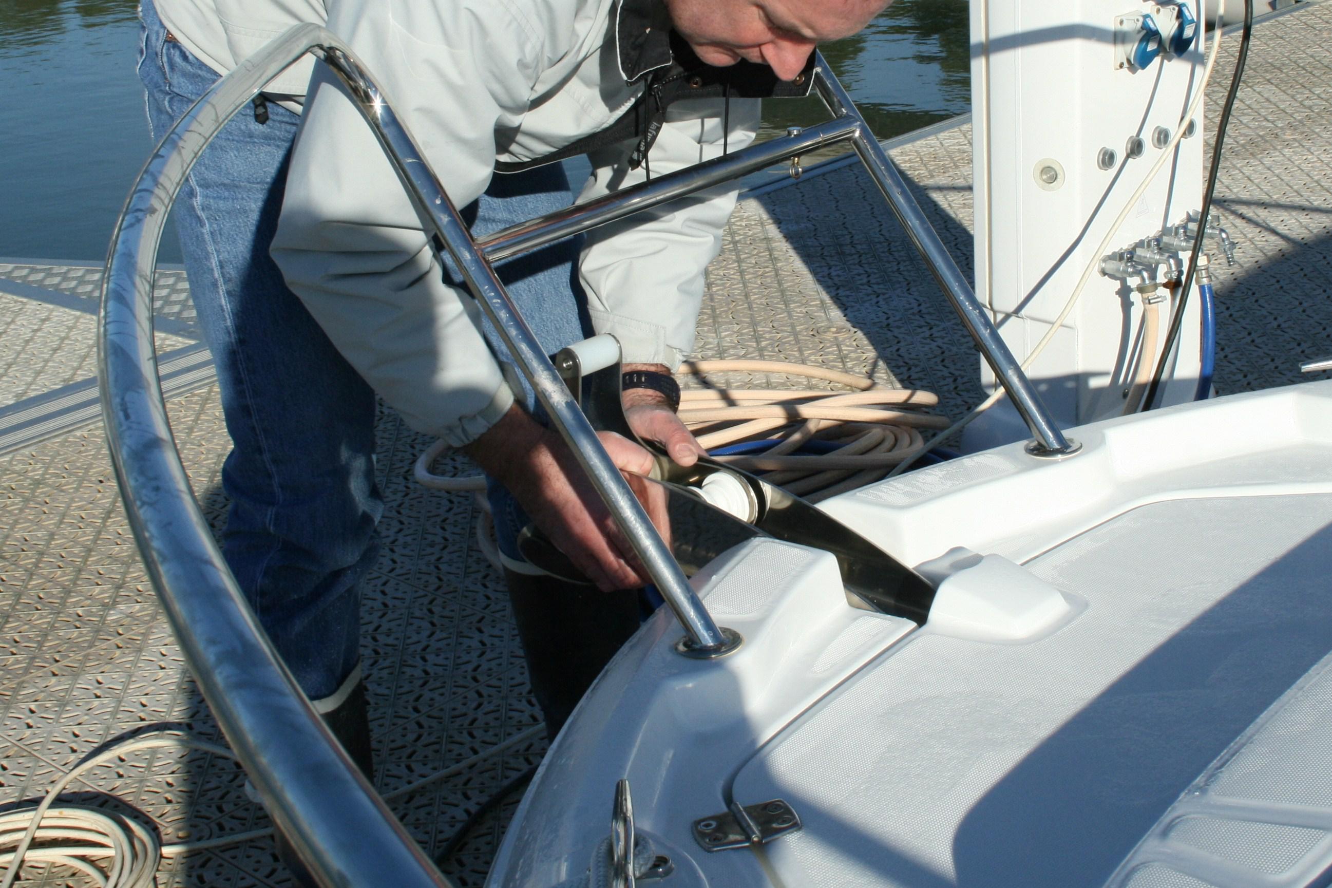

J'ouvre un nouveau fil sur l'installation d'un nouveau davier !  Sourire

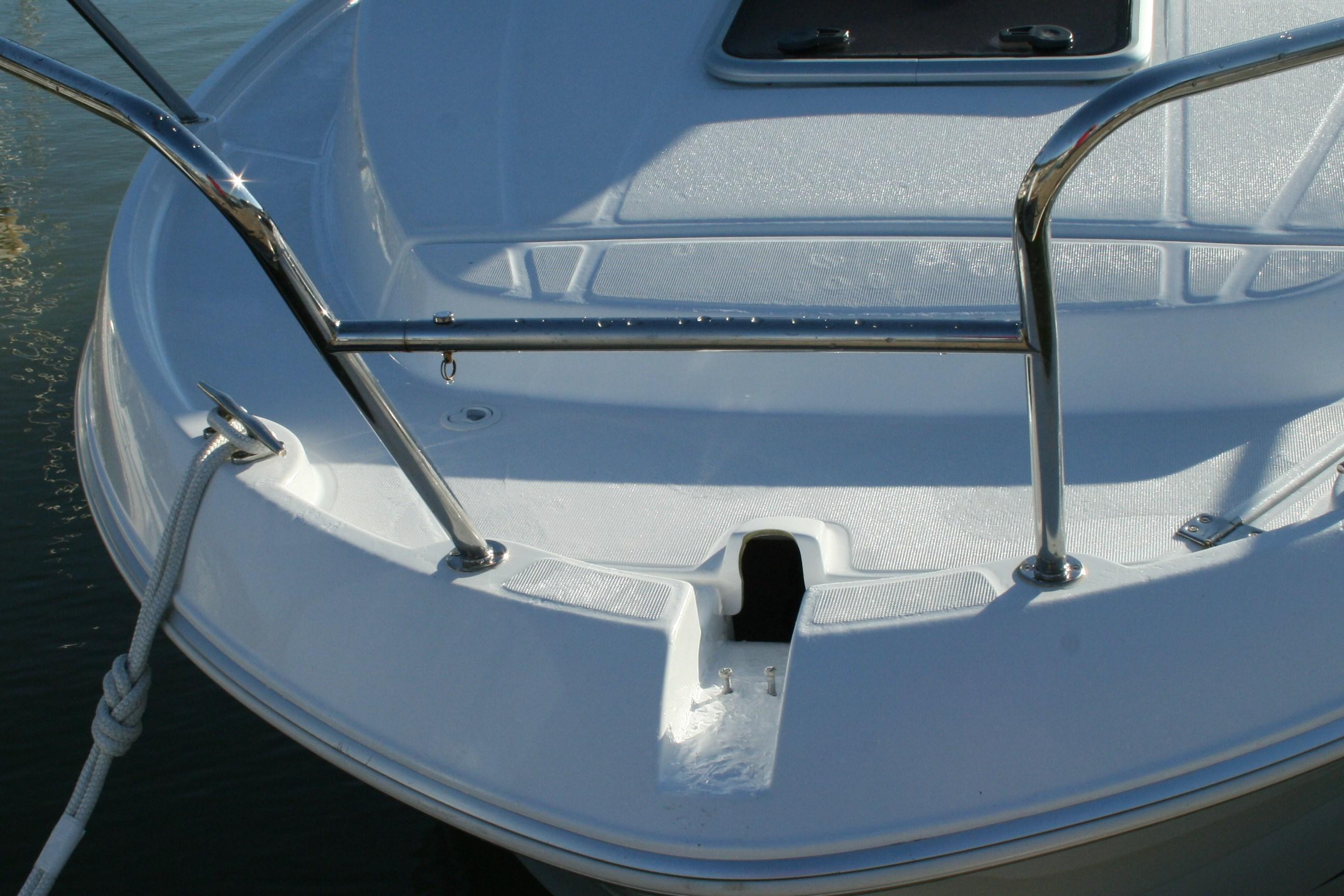

J'avais promis à Claude de montrer quelques images de cette nouvelle installation (pas très compliquée d'ailleurs).
Mon ancien (davier) avait beaucoup "souffert" et surtout n'était pas adapté au poids du bateau. Sur les conseils avisés de notre cher administrateur, j'ai passé commande d'un matériel nettement plus solide et bien plus conforme au bateau. J'oubliais également l'ancre qui est une delta de 10 kgs (ancre charrue)

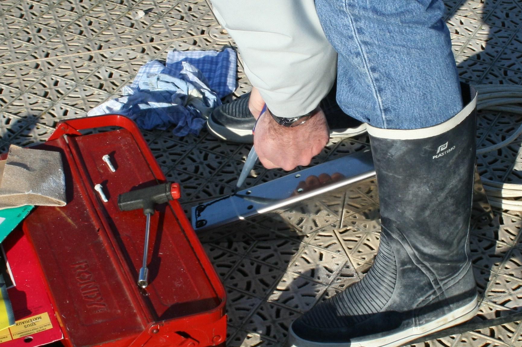

Alors en démontant le précédent davier, une partie du gel coat est venu avec l'inox. Le collage était très efficace. Le stratifié a été mis à nu sur 10 cms, donc il a été nécessaire de remettre du gel coat. Je l'ai fait sécher avec un sèche cheveux (température à +5° dehors).
Aprés mettre du sikaflex pour assurer une étanchéité maximum et un collage en plus des vis !
Ensuite, effectuer un perçage avec un forêt plus petit que les vis qui tiendront le davier.

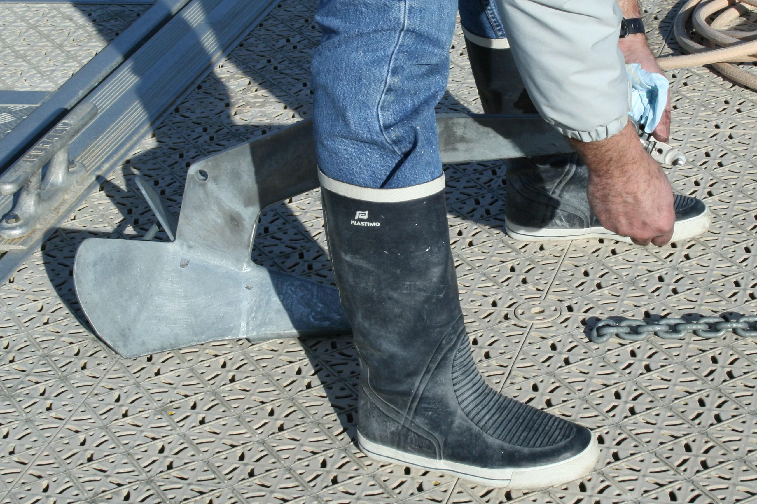

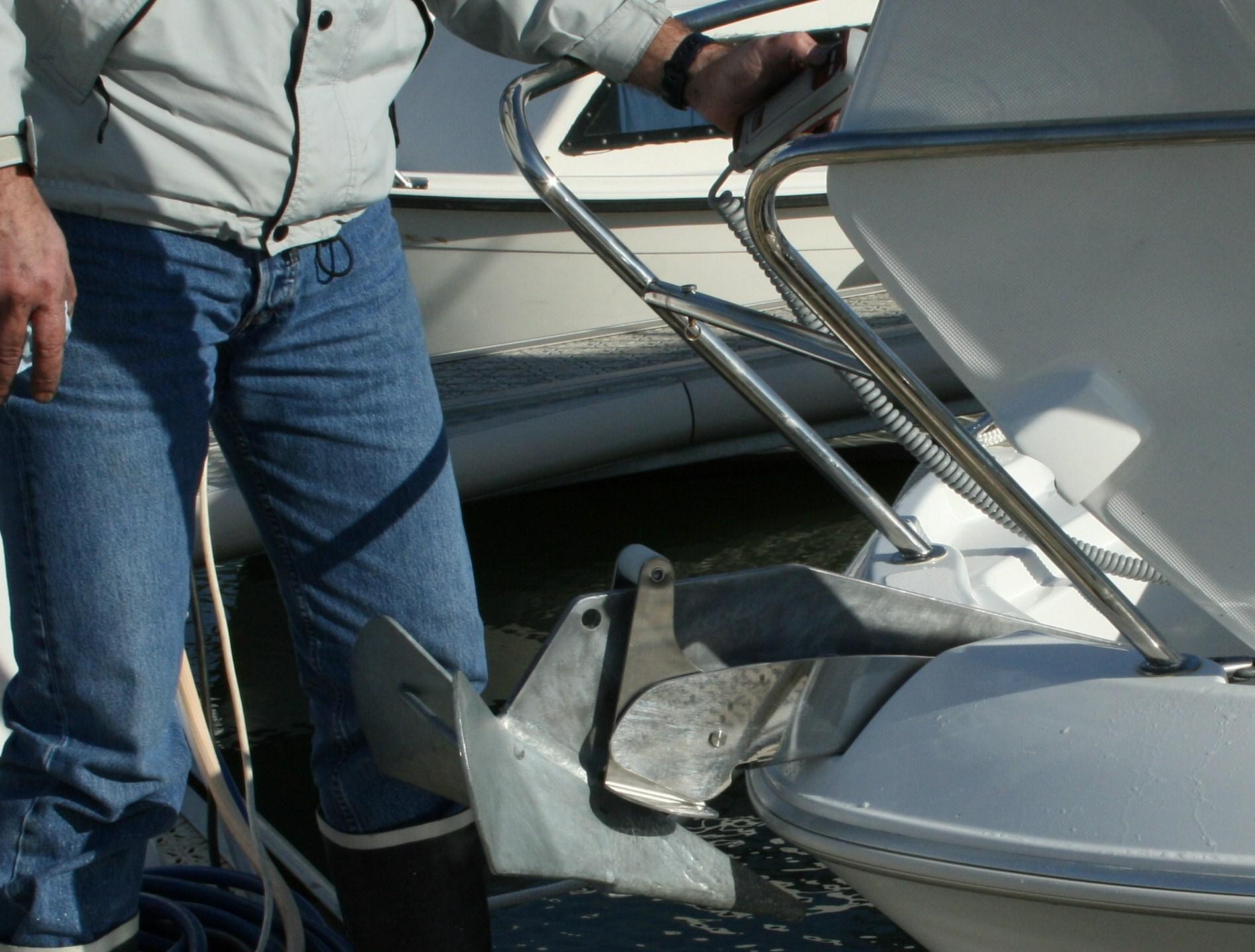

Relier l'ancre à la chaîne avec une manille adaptée (qui facilite le positionnement de l'ancre sur le davier)

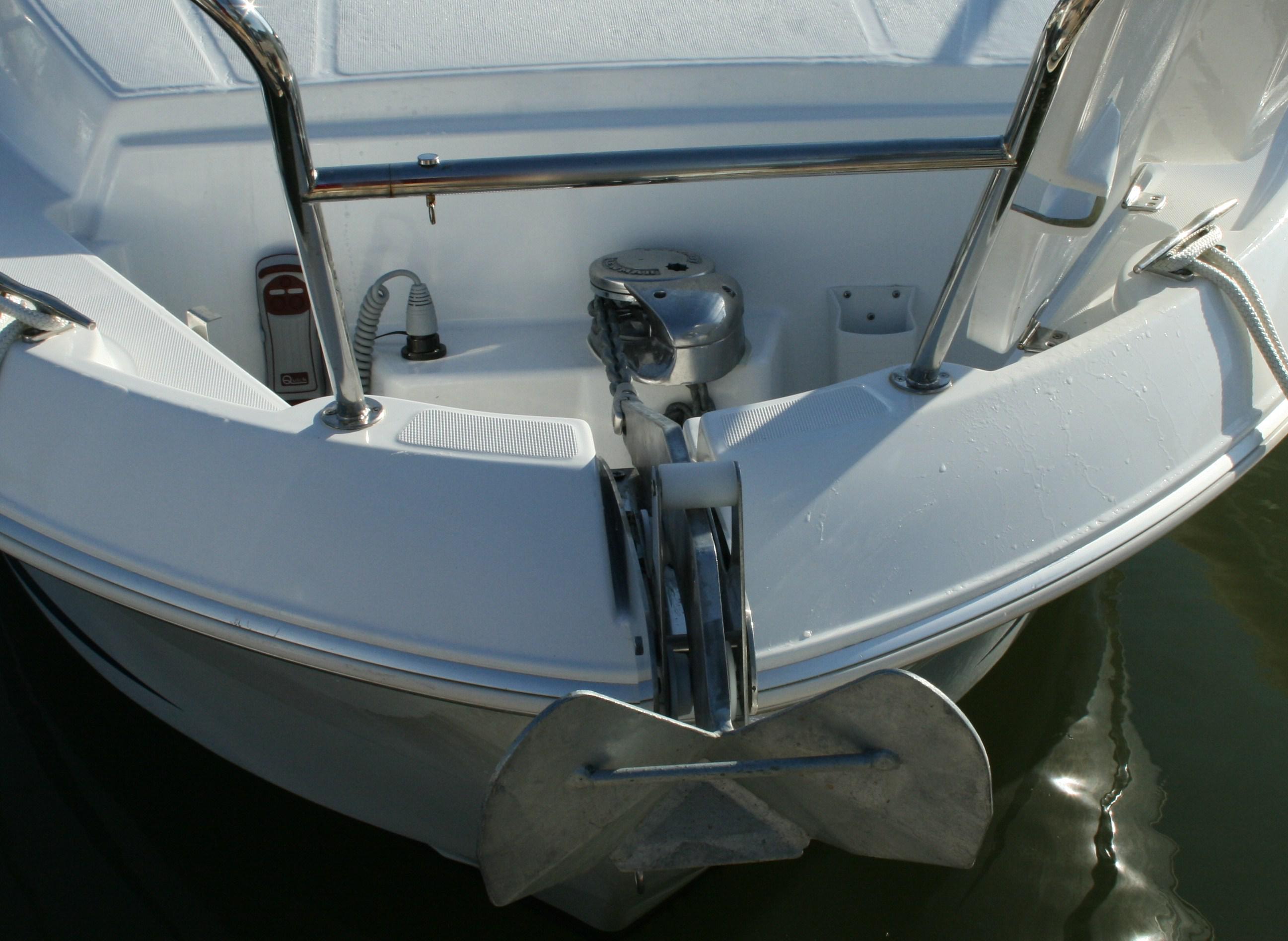

Puis le guindeau fait le reste !
Et voilà le travail !
En revanche, il est impossible de mettre un arrêtoir de chaîne !

super montage bien expliquer claire et net Cool
un tres bon chois pour le davier et une encre qui a vraiment de la guelle  Grimaçant Grimaçant Grimaçant
pour ce qui et de mettre un arrêtoir de chaîne dans le vide cela tien bien moin  Grimaçant Grimaçant Grimaçant
un enorme merci a madame pour ces magnifique photos  Cool Cool Grimaçant

ça: c'est clair, net et précis, merci pour le reportage, j'ai apprécié et je mets les idées sous le coude. Très souriant

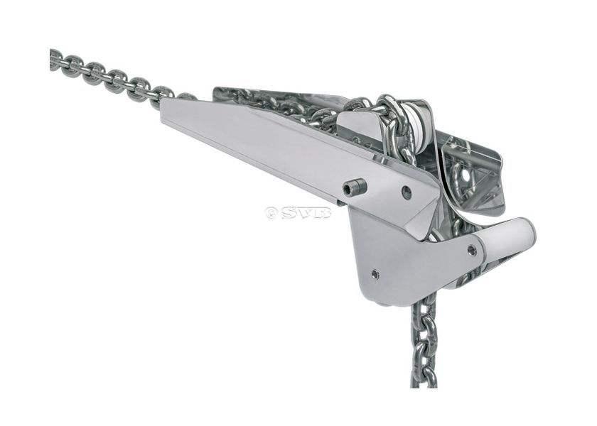

Merci pour les photos du montage et vraiment c'est LE modèle qui convenait le mieux !
C'est fou ce que c'est complexe de définir quel est le bon modèle pour telle coque et pour telle ancre.
Je ne voulais pas d'un montage hasardeux, on a pris le temps de creuser et je suis enchanté du résultat.
Grand grand merci pour ton retour FIFI !  Tire la langue Tire la langue Tire la langue Tire la langue

Merci Claude pour le davier qui convient à merveille et bravo pour ta gentillesse et ta disponibilité. Enfin bref MERCI !

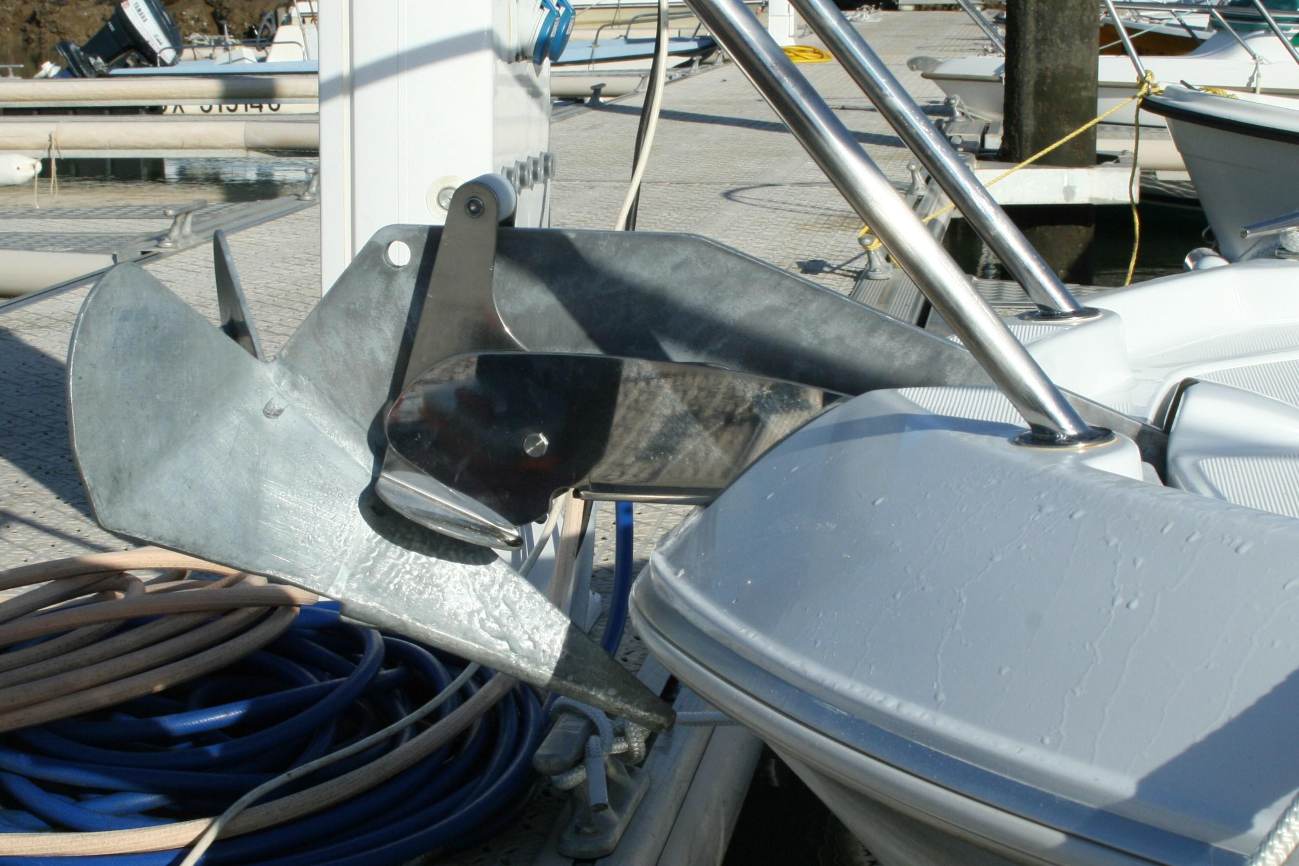

Allez une dernière sur mon beau davier !  nageur nageur
Mais NON bien sûr, c'est l'ancien  nageur nageur
Allez voilà le vrai !

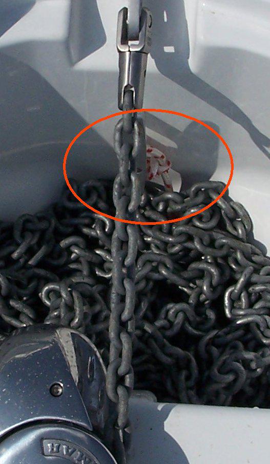

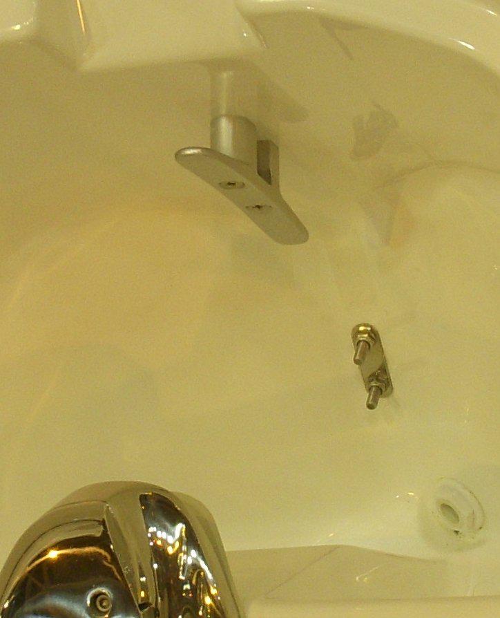

« Répondre #10 le: 31 Décembre 2010 15:47:22 »
Bjr,
Beau travail. Ton bateau est maintenant bien équipé. Superbe reportage.
Mais qu'entends-tu par :
Citation
Tu ne disposes pas d'un taquet dans le puits à chaîne ?
Sur l'Antarès 7.50 j'ai fixé l'extrémité de la chaine au taquet à l'aide d'un bout (facile à couper en cas de nécessité) :
Messages: 7483
« Répondre #11 le: 31 Décembre 2010 16:36:24 »
Et bien en voilà une excellente idée !  Très souriant
Comme quoi nous avons tous besoin les uns des autres  Prétentieux Trop bien ton astuce, je n'y avais absolument pas pensé !
Ton puit de mouillage est exactement le même que sur le 6.80 (peut être un peu moins d'espace sur le 6.80). Mais je vois que l'extrémité de ton ancre est déjà sous le capot du puit.

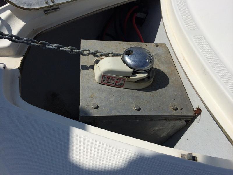

« Répondre #25 le: 15 Juin 2014 15:39:33 »
Très bien ce tuto, surtout avec illustrations, quelle est la longueur du davier ??
Mon Leader 605 ne permet de poser et relever l'ancre qu'au prix de funambulisme et lumbagos, cause passavants très étroits et balcon qui ne va pas jusqu'au pont arrière, et comme je sort beaucoup pécher, les changements de mouillage sont fréquents, et donc rébarbatif.
Je prépare donc l'installation d'un guindeau électrique vertical (Lewmar v700), impliquant le changement pour un davier basculant + émerillon chaine/ancre, et probablement la ligne de mouillage.
Cocnrnant le guindeau, c'est un guindeau de pont, très peu encombrant, mais je prefere l'installer dans la baille, pour une raison esthétique (plus beau non visible) sécurité (moins on le voit moins il fait envie) et techique (si je peux éviter de saccager la trappe).
Après avoir étudier plusieurs bateaux identique, j'ai vu qu'ils avaient créer une plaque/support à insérer dans la baille, j'ai vérifer qu'en le mettant juste sous la trappe, il reste 40cm de retomber pour la chaine, et que l'axe de travail ne sera presque pas infléchie. J'ai préparé un 'patron' en carton de la plaque que je vais ammener chez un chaudronnier inox.
Concernant le davier, j'ai commandé un Capri L400mm, afin que mon ancre puisse tenir sans que la verge ne rentre dans la baille (trou pas assez grand).
Pour sa pose, que je ferais cet été, je pensais qu'on pouvait le fixer facon sandwich, avec petit boulon inox dessus + écrou/rondelle  sous le pont (dans la baille avec éventuellement une petit plaque de renfort), plus solide que des vis classique dans la fibre. Mais je n'ai pas encore vérifié si le dessous de l'emplacement était accessible dans la baille. Pas sûre cause proue étroite et avancée. A voir cet été, sauf si quelqu'un à un Leader605 sous la main.
Cocnernant la ligne de mouillage, c'est 10m de chaine de 6mm (?? calibrée ??) + manille + cosse + 20m de cordage. J'ai donc commandé avec le davier une jonction type émerillon pour l'ancre (c'est une 8kg danforth que j'aimerais conserver €€). Je suppose que la jonction chaine/cordage n'est pas compatible avec le guideau, il faudrat donc que je remplace la ligne entierement (??), ou au moins la jonction par une épissure (économique €€).
Je me demande aussi si un bloqueur de chaine est necessaire.
Sachant que je ne mouille que pour pecher (2/3h par poste) et pas pour dormir ou m'absenter du bateau, et que le plus dure est de passer à l'avant, lle guindeau suffira-t-il pour rester à poste.
En cas d'éventuelle balade à pied, là je pourrais bloquer la chaine/corde sur un taquet.
Merci pour vos éventuells conseils supplémentaire.

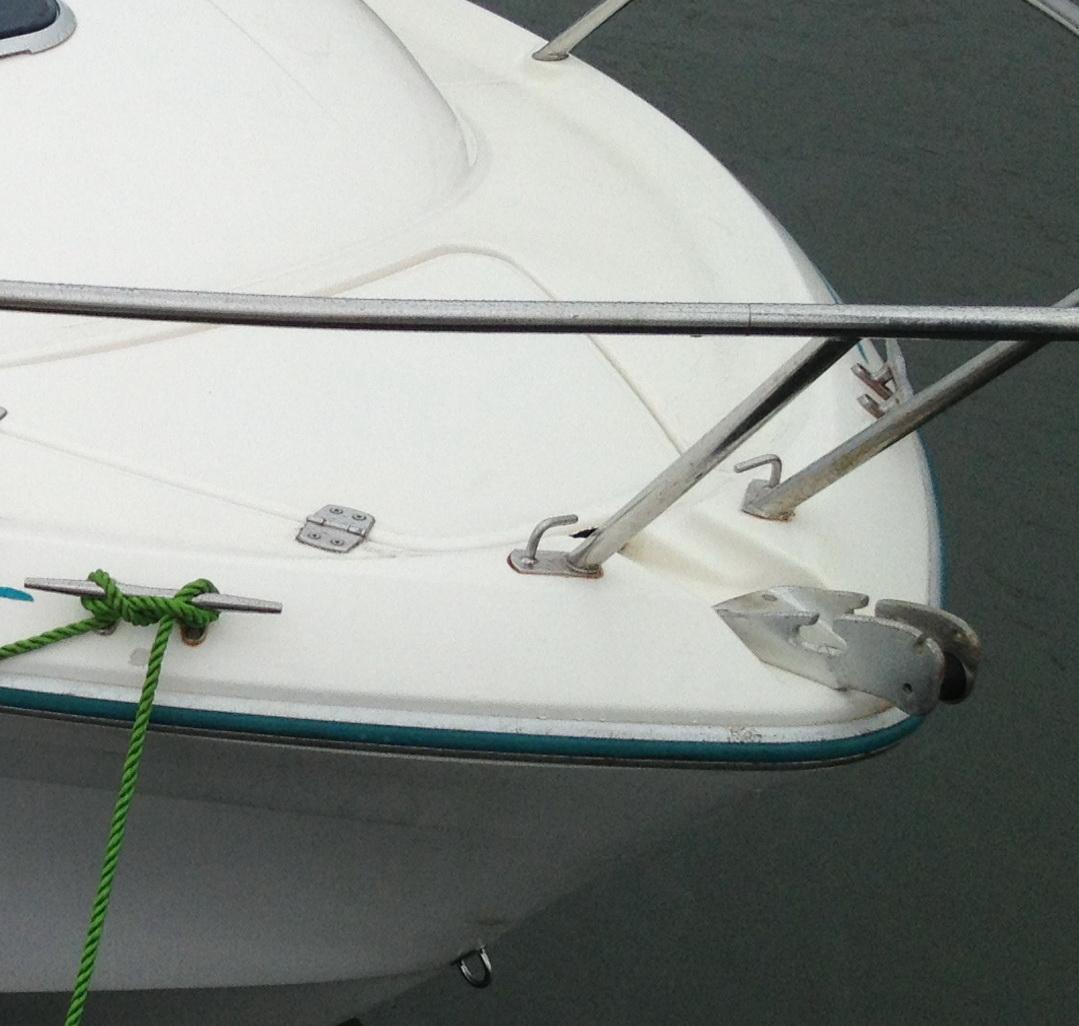

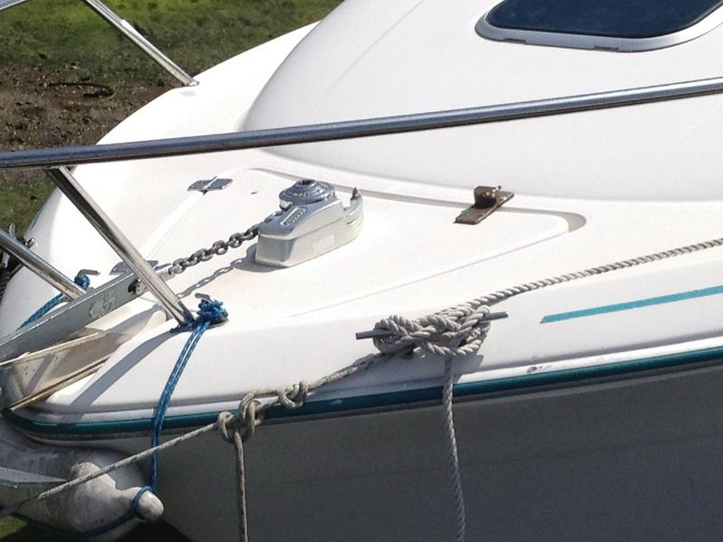

J'ajoute ici des photos concernant mon changement:
ici ma proue + davier actuelle
ici le meme bateau, le gars à créer un support intérieur pour son guindeau (mon idée aussi mais avec appui aussi sur l'avant, car c'est là la charge)
ici meme bateau avec guindeau sur pont (pas terrible, meme si le mien sera plus récent)
ici les pièces commandées
