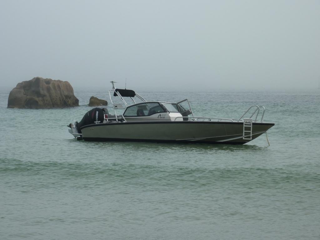

« Répondre #261 le: 28 Août 2013 20:43:51 »
ma photo n'est pas aussi belle que celles du reportage de Sergio et nous étions dans la brume (de chaleur bien entendu)
elle est cependant intéressante pour deux fonctionnalités qui apparaissent :
1- l'échelle de bain (pliée sur la photo) qui se fixe à l'avant  autorisant la descente et la remontée par l'avant quand on "beache". Cela évite de trop rapprocher le moteur du fond de l'eau et d'éloigner les passagers de l'hélice!
2- le taux qui se plie sur le roll bar
Stéphane J

« Répondre #263 le: 28 Août 2013 20:52:07 »
Très belle image quand même, une mise en valeur différente mais très reposante, un sentiment de calme et de silence !

ma photo n'est pas aussi belle que celles du reportage de Sergio.....
 Des tons pastel caractéristiques de la Bretagne Nord ! Clin d'oeil
« Répondre #265 le: 29 Août 2013 08:54:47 »
Stéphane J
Magnifique !
notre France est belle, chaque région a son charme  Sourire
cette photo est d'une beauté avec la brume on adoreeeeeeeeeeeeeeee
