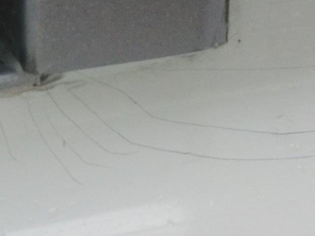

mariaged3000
« Répondre #146 le: 24 Août 2015 11:13:27 »
   eau de mer dans les cales avant
   commande des gaz trop prés du volant qui empêche le passage d'un doigt lors de la position accélérée ( sécurité engagée)
   déformation de la coque bateau sous le support des plaques de bois au sol dans la cabine. les planches se soulève lors que l'on marche sur chaque angle. (sécurité engagée)
   performance du moteur et de la vitesse au regard des données Jeanneau
   maintien du cap difficile en navigation lente (louvoiement)
   gite important (comparé au 645)
   fissure au bas du frigidaire.
