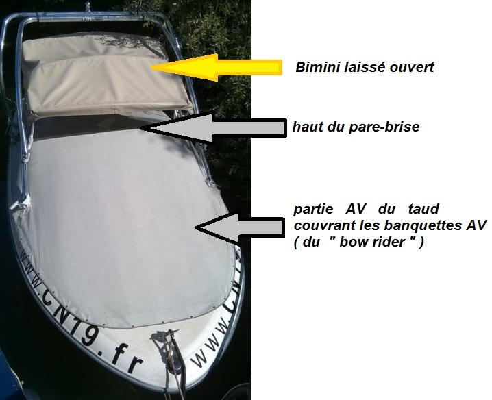

OUI, d'une certaine façon, ... l' efficacité d' un taud de protection , c' est un peu comme l' efficacité d' une combinaison isothermique pour Plongeur / Surfeur..
Dans la cas d' une combinaison, s'il est admis qu' une plus grande épaisseur sera plus isolante, en revanche on y perdra en souplesse ...
Et surtout, ce qui au final est plus important en terme d' efficacité, c' est l' ajustement de la combinaison sur le corps.
Par exemple il vaut mieux une combinaison de 4 mm d'épaisseur bien ajustée plutôt qu' une combinaison épaisse de 6 mm avec des parties qui ne seront pas ajustées au corps du pratiquant.
Pour en revenir au Taud, au final, il vaut mieux un PVC pas trop épais qui aura l' avantage d' un poids plus réduit à manipuler, mais surtout sera plus souple.
Cela dit, ... comme expliqué précédemment, il faut que ledit taud soit bien tendu afin d' éviter toute formation de poche d' eau en cas de pluie.
C' est tout l' intérêt d' avoir un taud taillé sur mesure par rapport au boat avec ses "particularités"
( présence de Projecteur / phare / avertisseur sonore / embases diverses, tour de wake, Mat de ski,  ... )
voir par exemple un taud posé alors que le bimini est déployé ( il pourrait aussi être enroulé )
Ci-dessus,  le même bateau sans taud
voir ci-dessus 2 possibilités de taud pour une meme coque ;
- l' une est dotée d' une tour de traction de Wakeboard, ce qui permet de tendre vers le haut la partie médiane AR du taud et de donc de favoriser l' écoulement d' eau de pluie en évitant la formation de poche(s) d' eau.
... la fixation du taud au bateau est un point critique aussi , je ne sais pas trop comment ils font pour l'instant , et quelle serait la meilleur solution ...
ça peut etre aussi bien
des boutons pressions ( comme sur les photos ci dessus )
Ci-Dessus,  des "tourniquets" qui verrouillent les œillets du taud
ci-dessous, des mini sandows qui se tendent entre des crochets plastiques fixés sur la coque et les œillets du taud.
