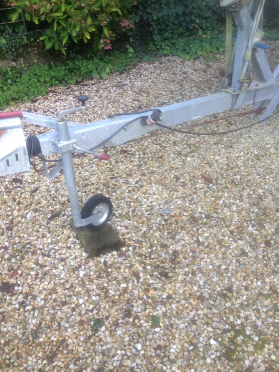

Hello les amis,
j'aurai besoin de connaître la section de la grosse poutre rectangulaire (le longeron) de vos remorques et à l'endroit où sont fixés les supports de roue jockey ici à gauche de la photo sur l'ensemble de Laurent (Marilo83)
En fait il me faut connaître la hauteur et la largeur du tube rectangle en question pour simplifier la pose de mes futures roues motorisées.
Merci à chacun de me donner si possible vos côtes respectives, je ferai un mix de toutes vos infos  Tire la langue

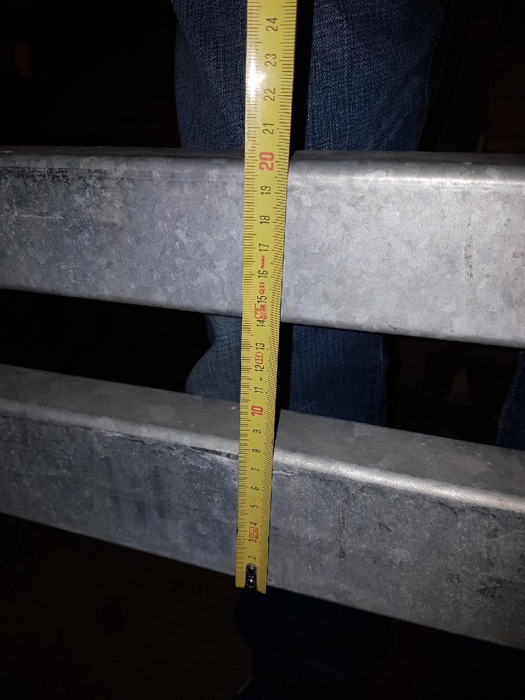

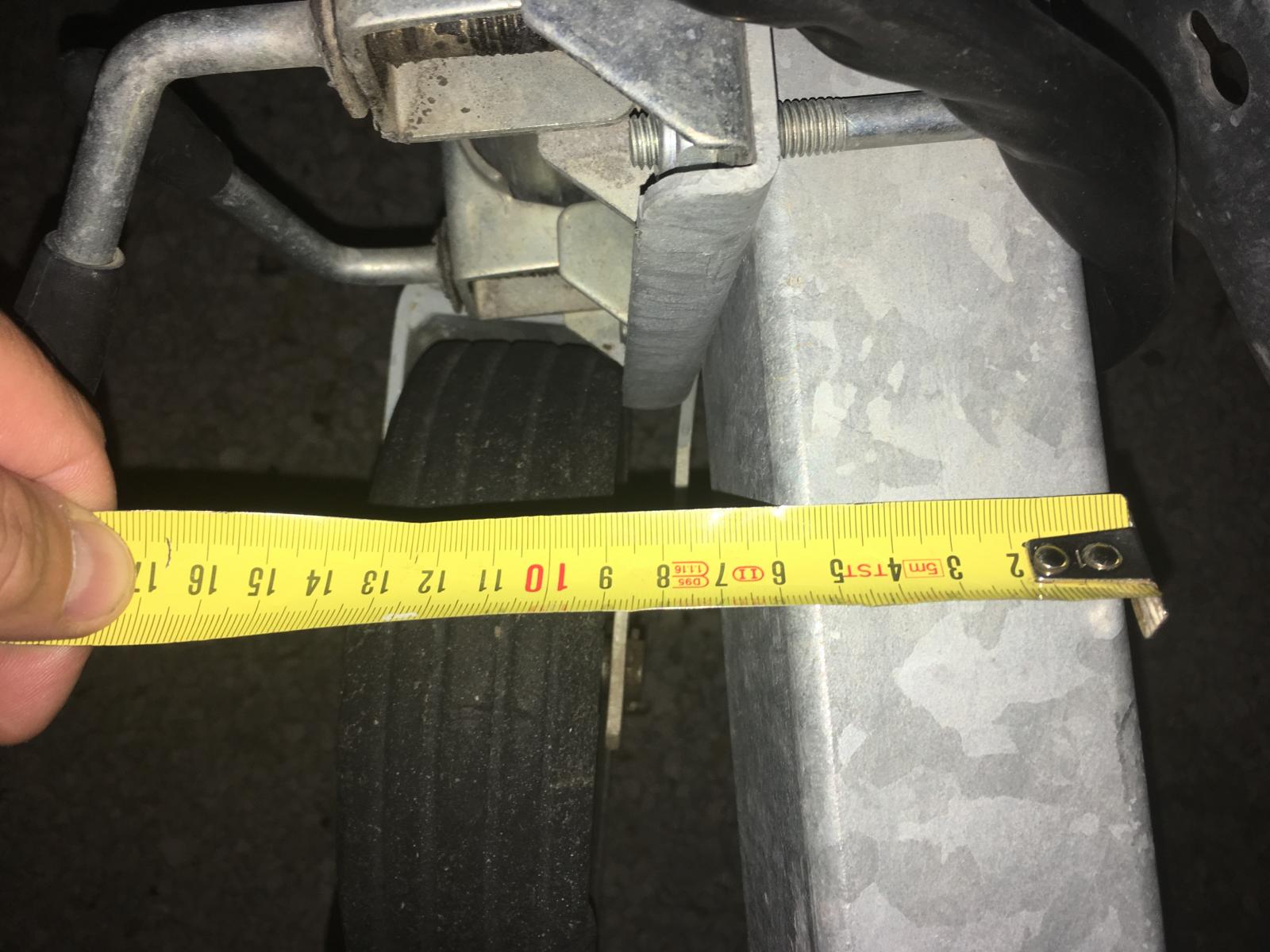

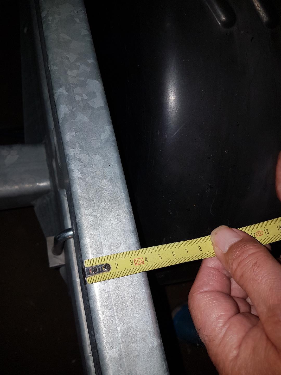

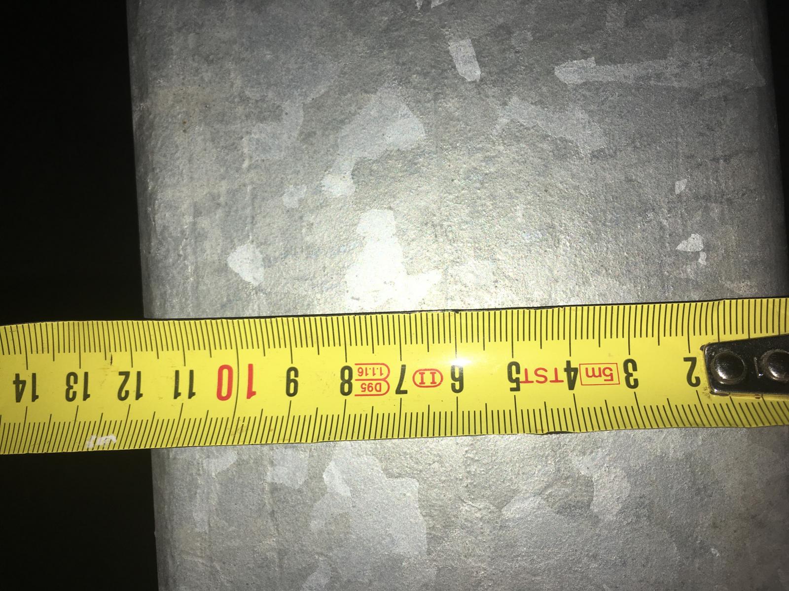

« Répondre #4 le: 06 Novembre 2017 18:45:42 »
Réponse: 120 mm x 60 mm
En image

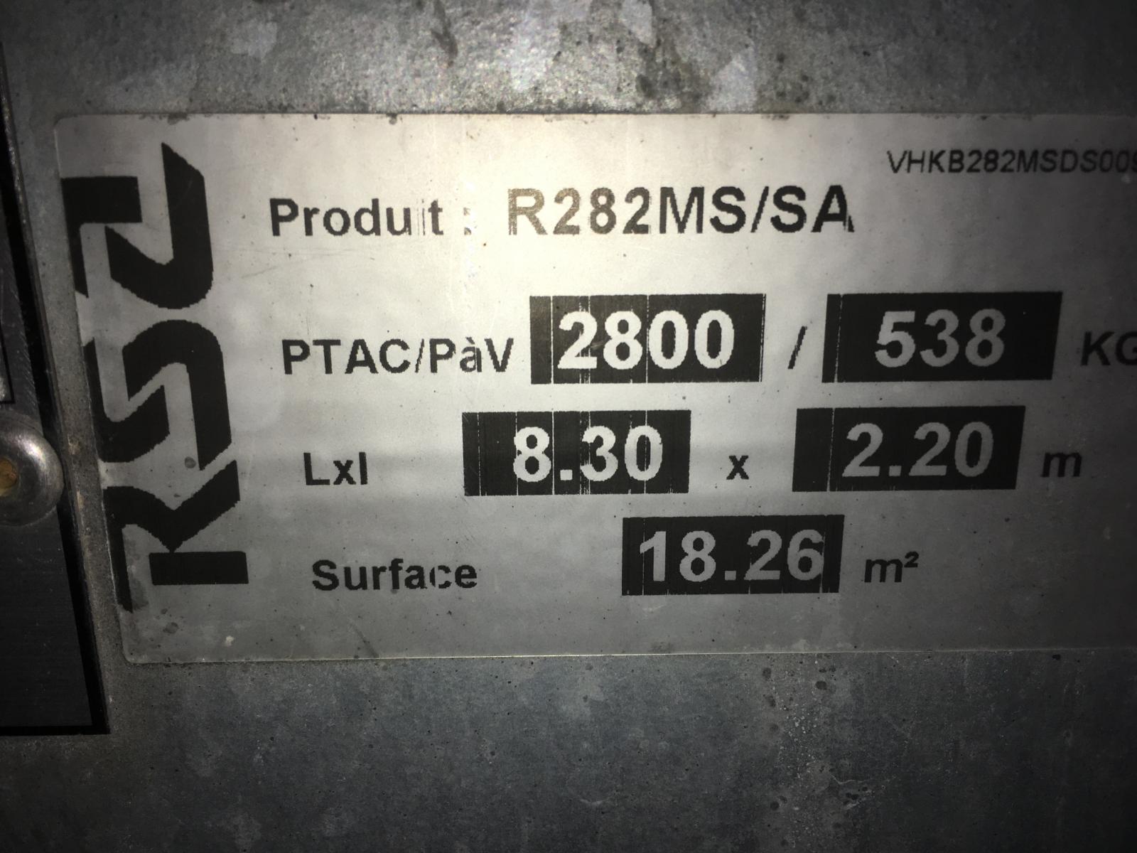

« Répondre #5 le: 06 Novembre 2017 18:52:12 »
RSA 1700 : 60 x 120

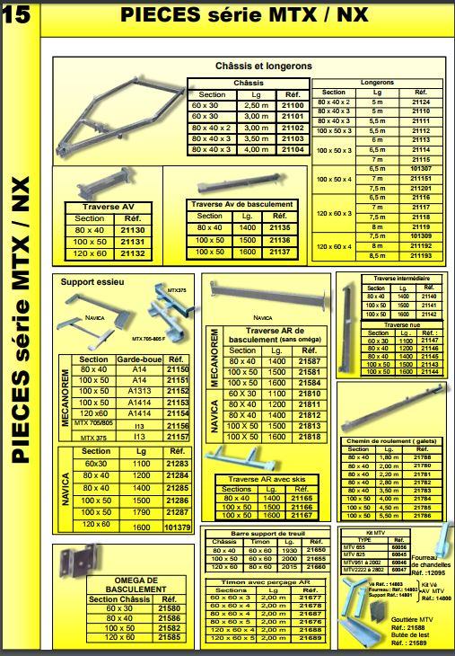

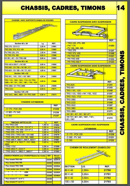

« Répondre #24 le: 08 Novembre 2017 11:32:16 »
Claude, j'ai trouvé cela dans le catalogue des pièces de rechange Mécanorem qui équipent les remorques mécanorem, navica, rgf entre autres
Si cela peut t'aider on y trouve toutes les sections pour les differentes charges de remorque

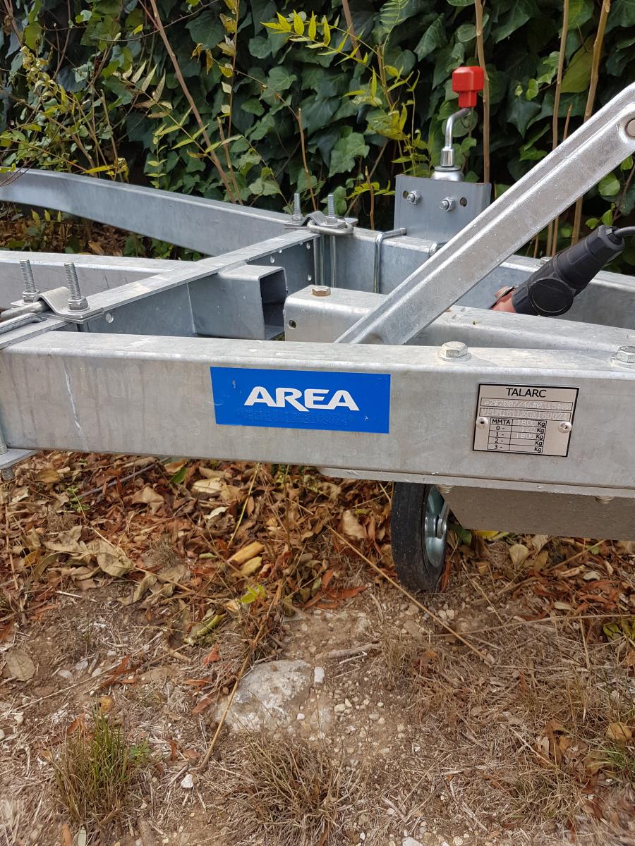

pour ma part AREA 1800kg de 2016 simple essieu
longeron 100x50
