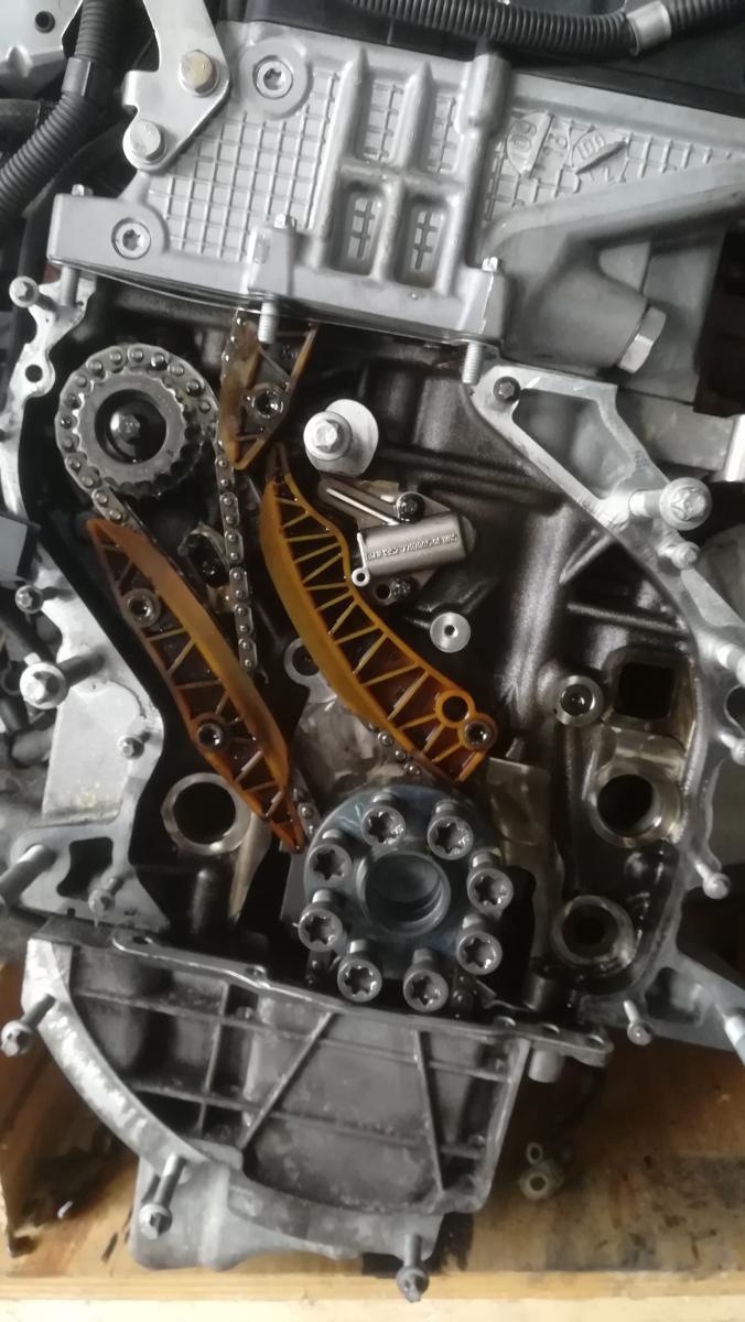

Pas de grand discours, la photo est parlante
Ce qui est top, c'est qui faut déposer le moteur pour la réparation Lèvres scellées
« Répondre #1 le: 24 Mars 2019 11:19:39 »
En tout cas il est propre le moteur ,il est monté sur quoi ?
C'est quoi qui est à faire ,la distrib 🙄
Messages: 12266
« Répondre #2 le: 24 Mars 2019 11:43:56 »
Eh oui, jeanfi, une rupture de la chaîne de distribution, celle d'entraînement des arbres à cames
C'est un moteur monté couramment sur les séries 1, 3 et 5
C'est malheureusement un problème connu

Donc soupapes tordues, implique déculassage, remplacement soupapes et guides, coussinets de bielles au passage ( c’est conseillé) puis remontage avec une distribution neuve.
Et moi bientôt un remplacement de joints de queue de soupapes sur un Mazda 5 essence sans déculasser !!!
Laurent
Messages: 12266
« Répondre #5 le: 24 Mars 2019 12:02:40 »
Oui Laurent tu as raison, la on ne voit que les dégâts apparents car il y a 2 arbres à cames (admission et échappement), c'est la maladie chronique de ces moteurs type N47D20, malgré des modifications apportées au fil du temps qui ont quand même fiabiliser le moteur.
le problème c'est qu'il est conçu avec la courroie d'accessoires à l'avant et la distribution à l'arrière côté habitacle.

J'espère aussi Philippe, c'est pourquoi j'aurais tendance à déconseiller l'achat même si le véhicule a peu de km

Il semble y avoir eu des prises en charge en nombre très limité mais pas de campagne d'information, ni de rappel et encore moins de la réalisation des contrôles préventifs de diagnostic selon leurs procédures écrites

Chez BMW prise en charge pour une grosse partie de la réparation
Problème bien connu notamment sur série 1
En assistance j’en ramasse au moins deux ou trois par an.
Si tu as des justificatifs d’entretien dans le réseau ça t’aidera grandement.
Sinon bah c’est 4000 minimum à moins de faire toi.
Courage. Clin d'oeil
Messages: 5763
« Répondre #12 le: 24 Mars 2019 13:01:53 »
Bien souvent chez BMW reconnaissent le problème de ce moteur muchinois...
En Fait le tendeur de chaîne ne compense pas l’allongement de la chaîne.
La casse est d’autant plus rapide quand les services ne sont pas respectés et surtout avec la preuve que la bonne huile a été utilisée.
D’où tout les justificatifs d’entretien.
Bien que bon nombre de dossiers en justice le constructeur ce défend toujours par cette cause....

La voiture a 300 000 km et 10 ans avec un état parfait, les dernières révisions n'ont pas été faites chez BMW alors je n'attend pas grand chose de leur part compte tenu de l'âge de la voiture, je peux m'estimer heureux du kilométrage effectué, certains ont cassé beaucoup, beaucoup plutôt. Je suis allé demander des devis de pièces de rechange dans 2 concessions, aucun de m'a évoqué même à mot couvert que le problème était connu mais il a fallu que je relance le premier concessionnaire pour avoir le devis et j'attend toujours depuis 2 semaines le second.
Ce qui est dommage, c'est que la marque n'a pas procédé ou proposé de réaliser les contrôles préventifs destinés à éviter la casse du moteur.
Tu as raison, il y a eu plusieurs générations de glissières, de rails de guidage des chaînes, pour reculer la casse. La chaîne s'allonge, les glissières se cassent, le tendeur n'est plus efficace. le risque était d'autant plus grand que la puissance du moteur est variable.
Personnellement, je recommanderais  à tout acheteur potentiel d'un véhicule d'occasion équipé de ce moteur de faire faire ces contrôles avant de signer.

C'est sûr que les N47 n'ont pas bonne presse et pour cause...
Tous les blocs de 2007 à 2011 ont été impactés par l'usure de chaîne prématurée...

Oui le constructeur a sorti une note interne en 2013 définissant les pièces à remplacer en cas de réclamation client sous couvert d'une procédure à suivre qui aboutissait dans certains cas seulement à une prise en charge
Il valait mieux qu'aucun entretien n'ait été fait hors du réseau

effectivement sur cette motorisation le galet tendeur est la cause de ces casses moteurs.

J'ai eu le même tour sur la punto 1.3 de ma fille, la chaine a cassée. Rien de grave les linguets ont fait le job sans plus de casse mais c'est pénible car c'est un soit disant argument de vente. Sur la notre la chaine a cassé à 160000 kms et sur le web, la casse aurait lieu plutôt entre 90000 et 120000 kms. On va dire qu'on a eu de la chance  nageur
C’est clair qu’a 300000 kms on peut pas trop l’incrriminer...
