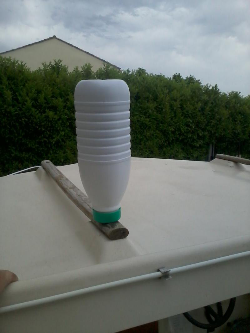

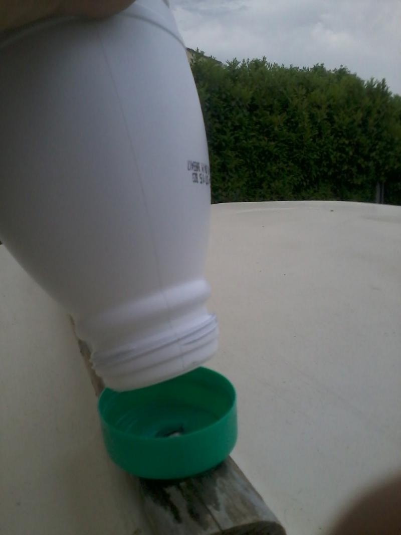

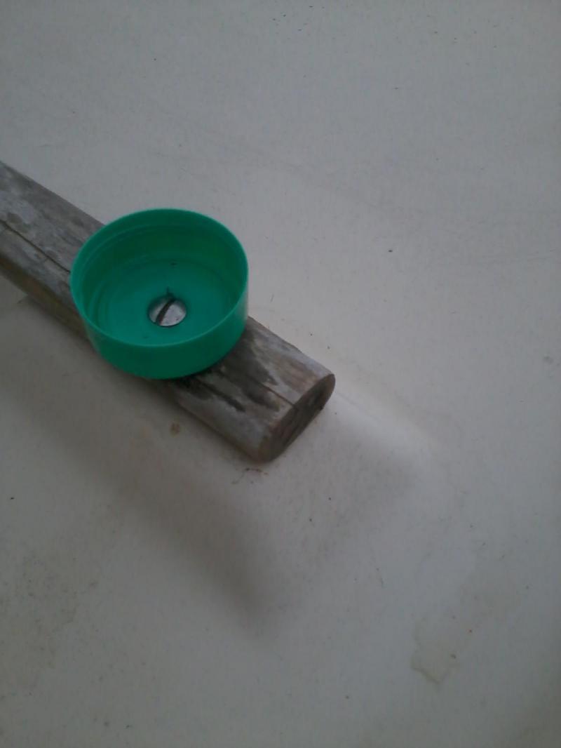

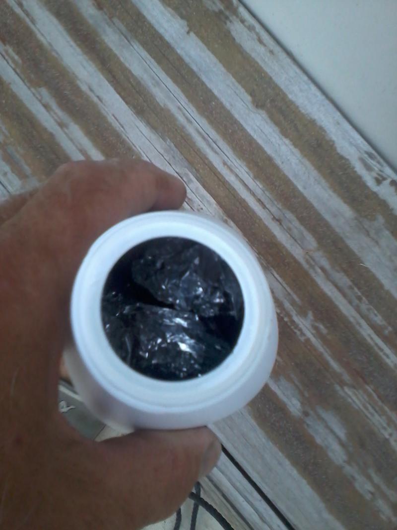

Cela arrive rarement mais quelques fois nous avons un peu (  Pleurs ) de brume devant nos côtes. Nos coques en plastique ne sont pas très visibles au radar. Pour éviter de se faire couper en deux par un gros navire navigant sous pilote automatique avec veille radar, j'ai trouvé sur un autre forum une astuce. On remplis une bouteille en plastique avec les morceaux de papier alu dans lequel nous avons l'habitude d'envelopper nos casse croute. Cela fait un excellent réflecteur radar. On visse le bouchon à l'envers le plus haut possible et yapluka  Clin d'oeil On range la bouteille dans un coffre où elle sert de poubelle à papier alu et on la ressort lorsqu'elle devient utile pour son autre usage.
