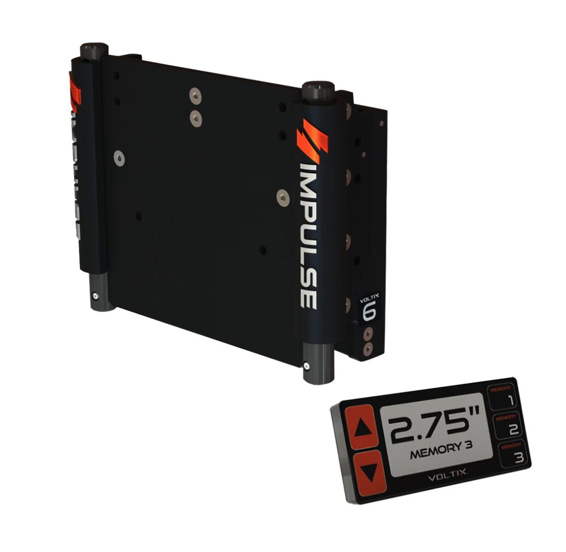

Perso je suis content de "ma chaise moteur" ( jack plate ou lift ) le gain n'est pas énorme mais il est la .
Désormais tu as des modeles avec memoire de hauteur ( USA) :
Perso je suis quasi au max sur mer non formée et je le descend quand ca bouge beaucoup entre le "haut et le bas " j'observe un gain de 2 knds et une impression que le bateau file mieux.
Pour le tableau de bord je faire un peu de ménage c'est sur... Grimaçant

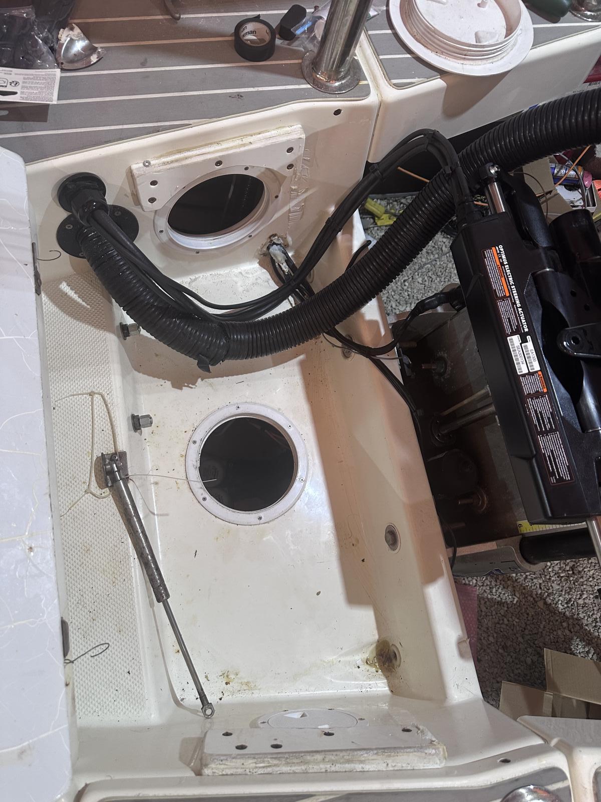

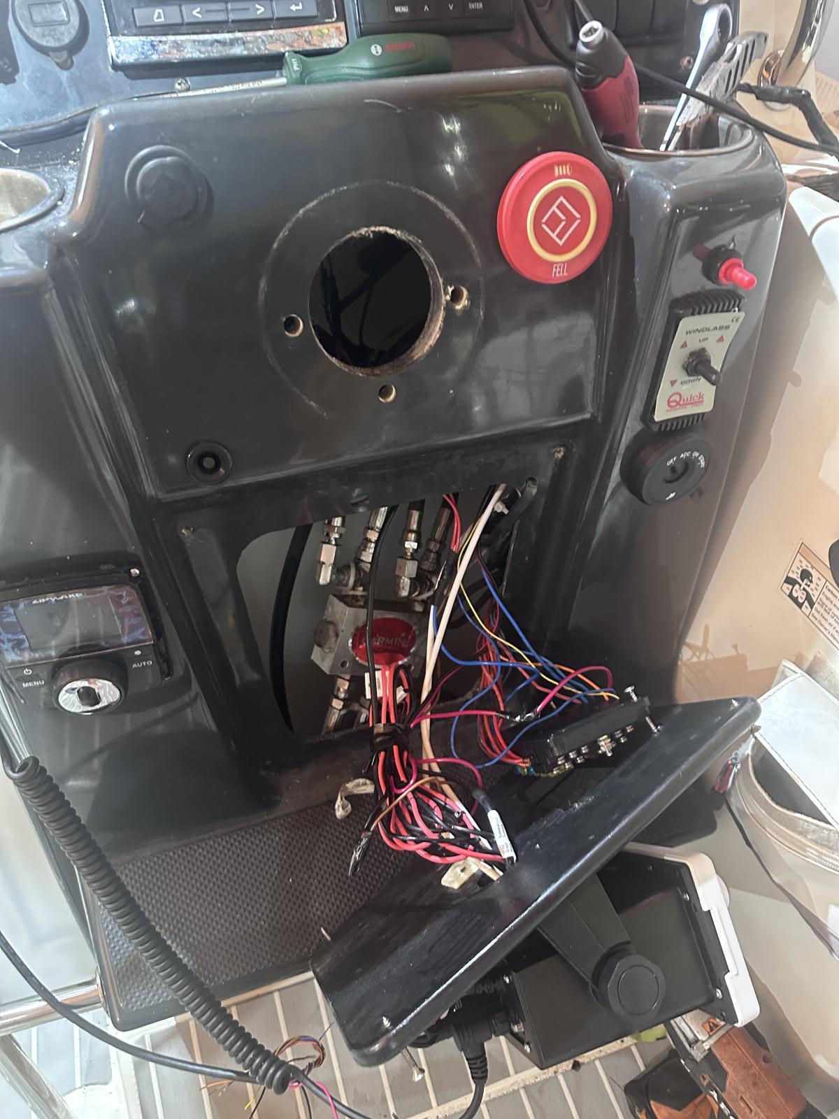

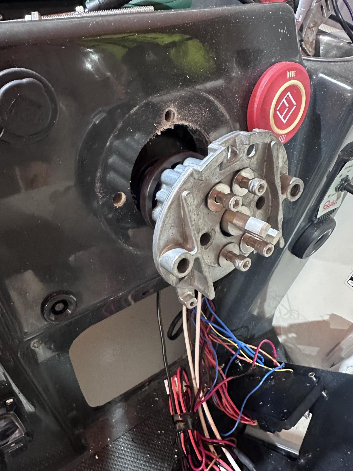

J'ai pu placer et régler le cable du verin :
Colone de direction démonter ( hydraulique )

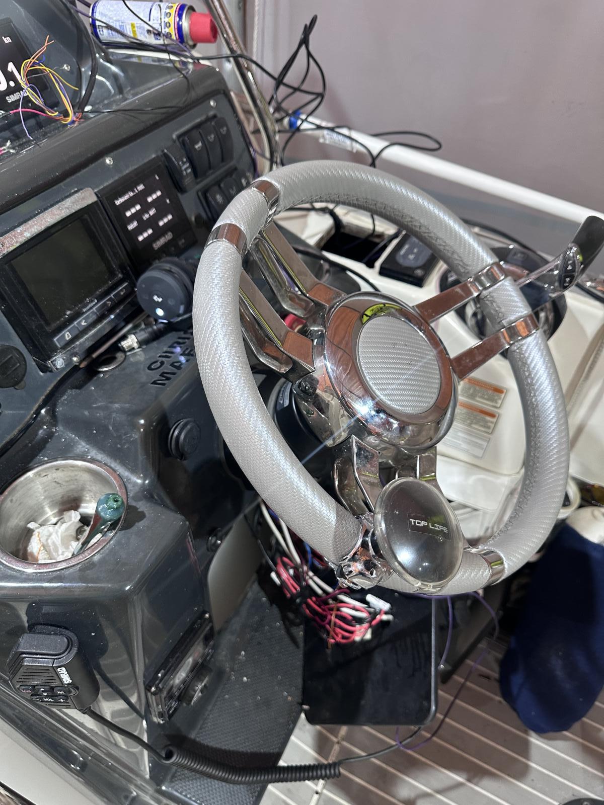

Et la nouvelle remontée dans la foulée :

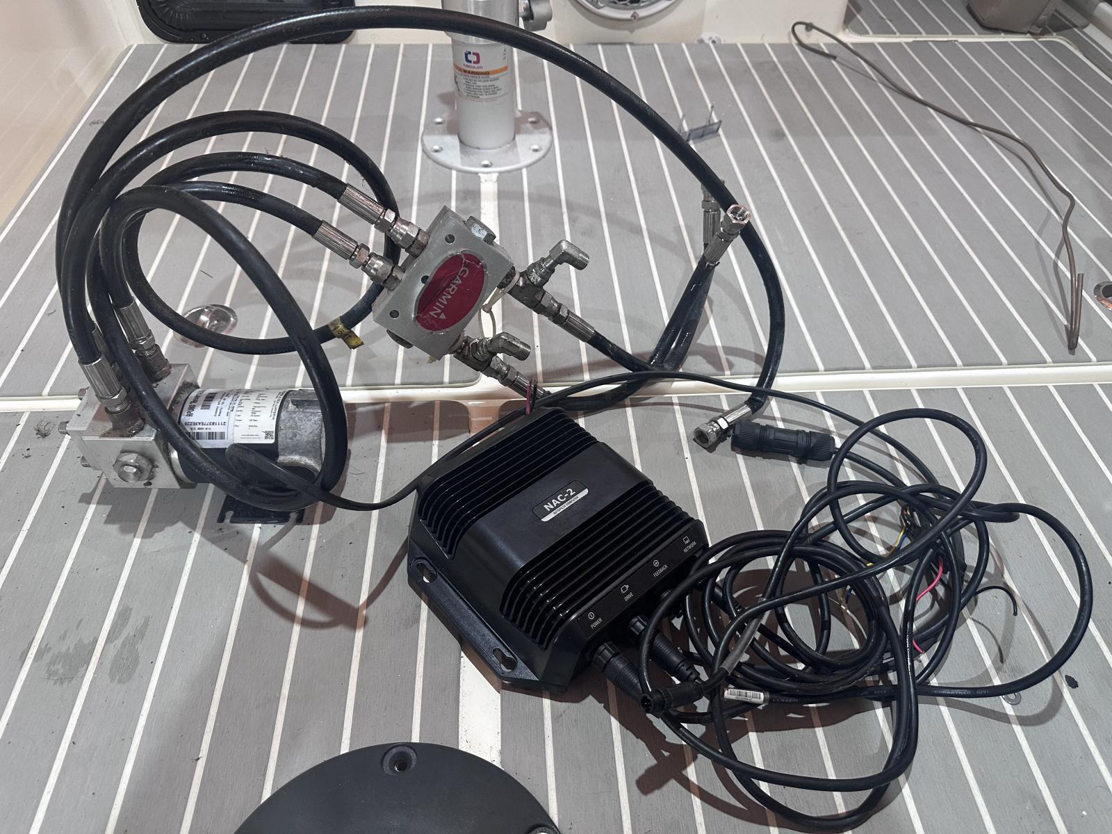

Et voici mon ancien pilote auto ( qui n'avais que le nom ) :

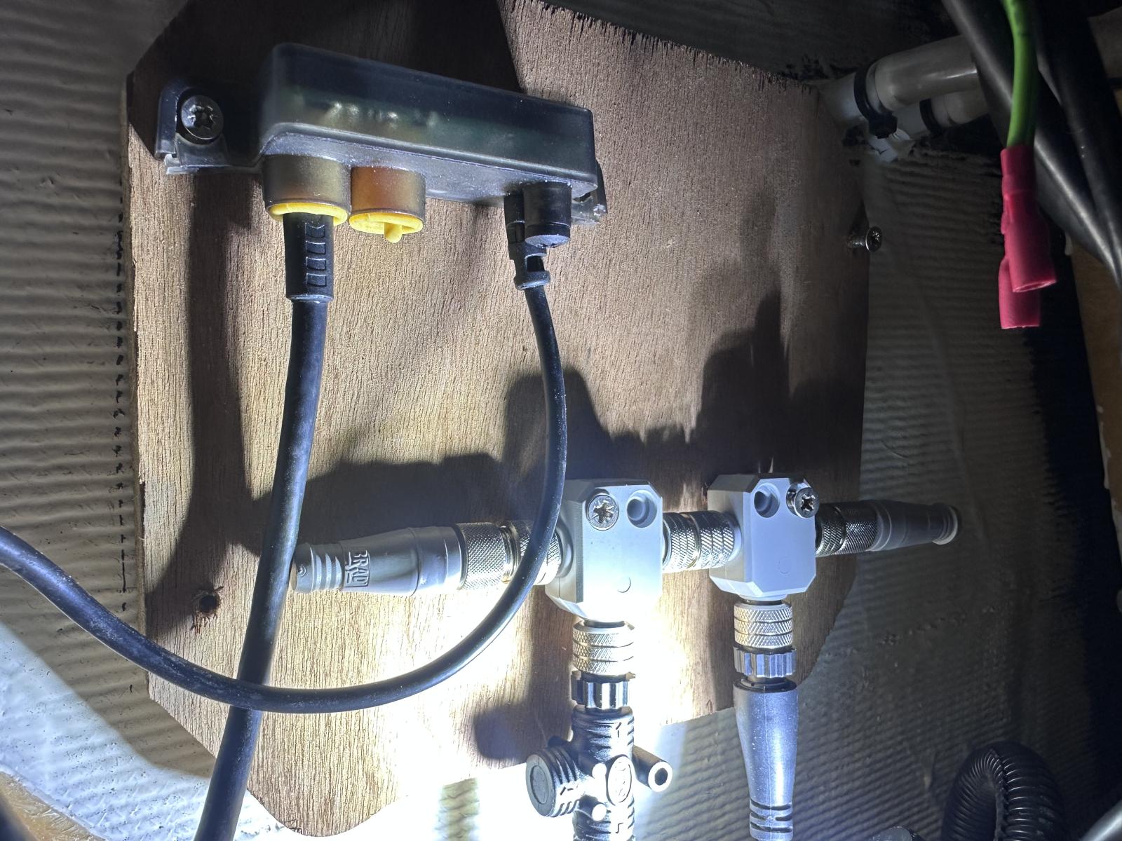

Remplacer par ceci : ( SG05 Simrad et deux fiches nmea privée Optimus eps )

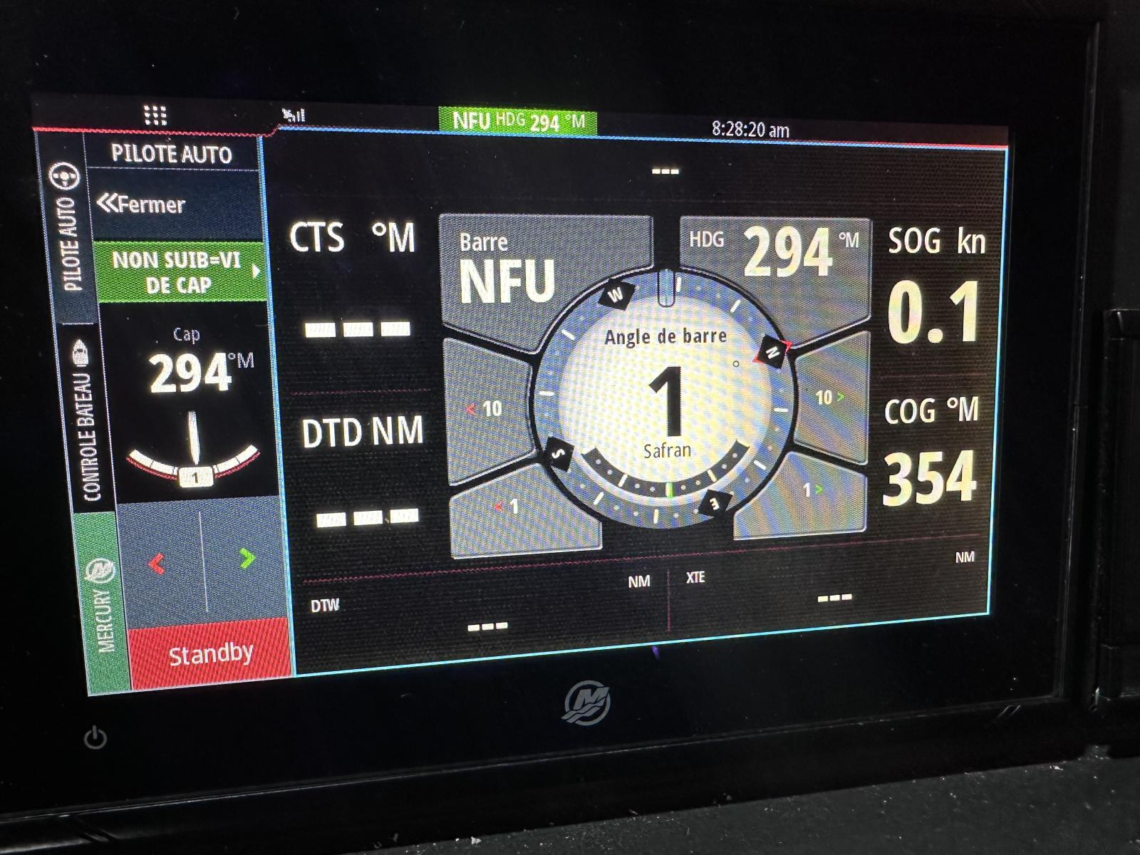

Et ca fonctionne déja :
Je suis presque au bout  Grimaçant
pour avoir pas mal utilisé des lifts , sur differentes bateaux , on peut dire ça oui :
- un gain de vitesse tout en haut dans les tours , environ l'équivalent d'un pas d'hélice , dépend du déport aussi
- la possibilié de régler la hauteur moteur en fonction de l'état de la mer , pratique
- moteur levé plus haut donne normalement un bateau plus stable à vitesse élevée
pour avoir vu et utilisé pas mal de modèles , les meilleurs pour moi sont chez BOB-machine , en course tout le monde marche avec ça
mes brackets montés sur le leader 805 viennent de là aussi , + de 300kgs perchés sur 18 pouces de brackets , bouge pas ....

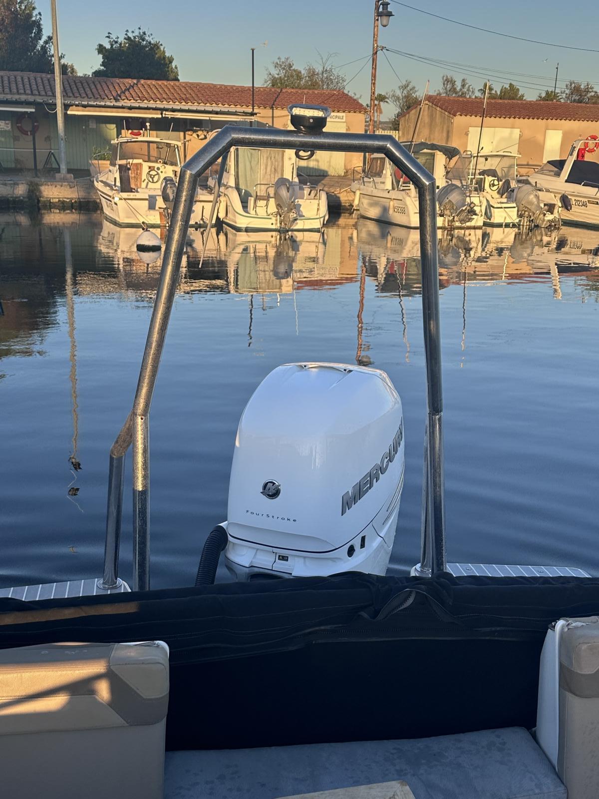

Alors ca y est j'ai enfin pu tester en "réel"
Sachez déja que je ne suis pas Marseillais, mais de Martigues donc je ne vais pas exagerer mon ressentis plus que cela  Grimaçant. MAIS
Mais oui, c'est une impression de changement de "Boat" ( ca y est je fais mon Marseillais )
- A la manoeuvre dans le port c'est juste topissime les doigts dans le nez au vu de la réactivitée un peu déroutant au début mais on s'y fais vite
- En navigation ( j'avais peur de la réactivitée trop !! ) mais non la direction s'adapte a la vitesse ( en vrai au tours minutes moteurs ) et deviens moins réactive et plus dure au mouvement (electro aimant intégrés comme pour les butées )
- Le pilote ...finalement ne fonctionnait pas... Diabolique tout ca pour ca ?  Aprés 45mm de combat acharner seul un "reboot pilot" a enfin fais fonctionner cette usine a gaz !
Et la je vais insister dessus, parceque meme moi j'arrive pas a le tenir comme ca :
Le fiston a voulu pecher ( biensur moi j'étais dans mes réglages ) une fois donc le pilotes Ok je lui ais demander par vent de travers mistral 20Kdns le troll controll sur 3 Knds de respecter une nav et bien bluffant le moteur "en crabe" bateau droit il as tenu pendant plus de 30mmm et dans toutes les directions demander il corrige le vent de travers au cm pres.
Bref bluffler
Autre test à 35 knds mistral de travers, reprise du tracer de la nav, il y va en douceur se place dans l'axe redresse et ne bronche plus jusque 40 Kdns ( toujours clapot 0,5 à 0,8m mistral )
Bon la sur le coup je suis content donc et je redécouvre un peu le bateau en "mieux"
